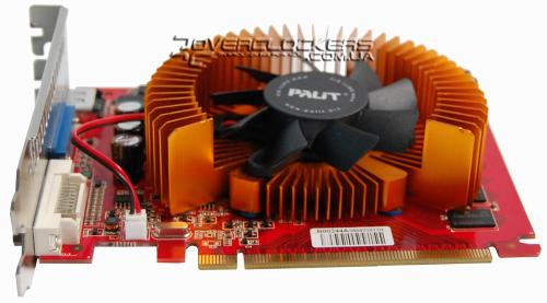

Palit HD4650 Super 512MB DDR2
Начнем мы с обзора новинок, а именно с младшей модели на новом чипе RV730. Новый GPU, который AMD выпустила для бюджетного сегмента, поразительно напоминает старый RV670, на котором базировались Radeon HD 38хх, имея столько же универсальных шейдерных блоков (320). А вот текстурных блоков у нового графического процессора 32 (против 16 у старого) и 8 блоков ROP. Но главное отличие в упрощенном 128-битном контроллере памяти. Основываясь на новой более совершенной архитектуре и с «урезанным» котроллером, новый GPU при своей схожести с RV670 состоит лишь из 514 млн. транзисторов в отличие от 666 млн. у предшественника, при этом обладает меньшим энергопотреблением и тепловыделением. Но самое примечательное, что этот чип позиционируется как решение для low-end. И если даже он и уступит старым продуктам на базе RV670 из-за меньшей пропускной способности памяти, то все равно выпуск подобных видеоадаптеров является большим рывком в бюджетном сегменте, где уже давно наблюдается определенный застой с новинками. А насколько же удался этот «прорыв» мы выясним в результате нашего тестирования.
Видеокарта от Palit поставляется в небольшой коробке.
Продукт относится к low-end-решениям, и производитель решил не снабжать данную модель дополнительными аксессуарами и переходниками. В коробке имеются лишь:
- Диск с драйверами;
- Инструкция по установке.

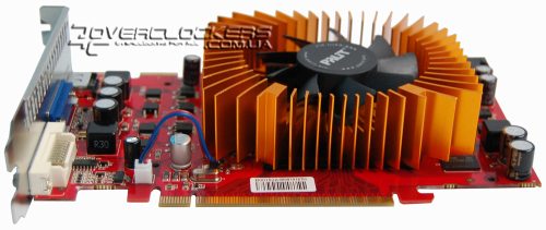

Видеокарта выполнена на красном текстолите компактных размеров. В отличие от референсных версий данная карта оснащена двухслотовым алюминиевым кулером с вентилятором диаметра 65 мм. В целом конструкция кулера типична для видеокарт Palit и она также используется в более мощных моделях.
Без системы охлаждения видеоадаптер выглядит следующим образом:
Графический чип расположен под углом 45° и окружен защитной рамкой.
На плате распаяно 8 чипов памяти GDDR2 производства Hynix со временем доступа 2,5 нс.

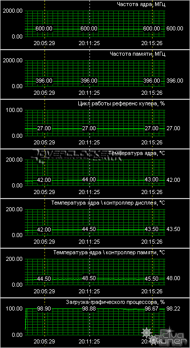

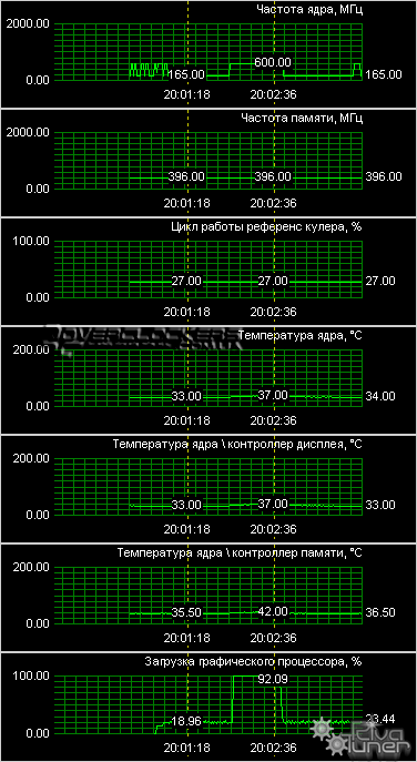

Чип работает на частоте 600 МГц, что полностью соответствует спецификациям данной модели, а память на 792 МГц. На других моделях Palit Radeon HD4650 может быть установлена и более быстрая память GDDR2 или в редких случаях даже GDDR3, что вполне типично для бюджетных моделей, где нет жестких ограничений на тип памяти, и многие производители используют в своих продуктах то, что подешевле. В режиме 2D частота чипа снижается до 165 МГц.
В открытом корпусе при температуре в помещении около 20 °C видеокарта оказалась просто-таки холодной и температура чипа не превысила даже 50 °C после 10-минутного прогрева «волосатым кубом» ATITool.
Обороты вентилятора не регулируются, согласно показаниям RivaTuner постоянно находясь на отметке 27%. Хотя в этой утилите и доступна возможность управления вентилятором для данной модели, но на самом деле регулировка не работает.
Что касается разгона, то с ним возникли небольшие трудности. Для тестов использовалась последняя доступная версия Catalyst 8.11, на которой внезапно перестали работать все утилиты для разгона, при попытке поднять частоты, они сбрасывались на дефолтные. Эта ситуация возникла и с RivaTuner 2.11 и с AMD GPU Clock Tool. А ведь в недавнем тесте Radeon HD 4850 на Catalyst 8.9 никаких подобных проблем не было. По этой причине нам пришлось ограничиться разгоном доступным из под ATI Overdrive в Catalyst Control Center, который составил 650 МГц по ядру и 900 МГц по памяти, что для данной модели явно не предел, хотя результат для 2,5 нс памяти (рассчитанной на 800 МГц) вполне неплохой. ASUS EAH4670/DI/512M/A

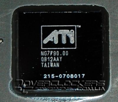

Графический чип не имеет защитной рамки, по маркировке почти не отличается от RV730PRO. Изготовлен на 33 неделе 2008 года.

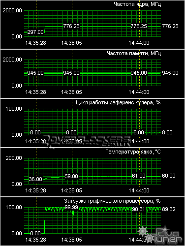

RV670 работает на частоте 668 МГц, память на 792 МГц. Обороты вентилятора не регулируются, но уровень шума умеренный. Температура GPU была довольно низкая и не превысила 53 °C (в открытом корпусе) при прогреве тестом ATITool.
Память Elixir не порадовала разгоном и смогла стабильно работать лишь на частоте 846 МГц. Чип разогнался до 715 МГц, дальнейший разгон был ограничен возможностями ATI Overdrive. Температура в разгоне поднялась лишь на пару градусов.
Бывший представитель топового класса сейчас продается примерно по 110-120 у.е. И хотя данная модель все равно дороже остальных рассмотренных из семейства Radeon, но от этого лишь любопытнее будет взглянуть насколько она быстрее их.

Графический чип RV670 работает на частоте 776 МГц.

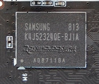

В данной модели используется память GDDR3 производства Samsung со временем выборки 1,0 нс, которая работает на частоте 1890 МГц.
Разгон данной видеокарты, как изначально самой мощной из всех представленных моделей Radeon, не производился. Тем более, что и в ATI Overdrive запас по разгону минимальный, намного меньше реального потенциала той же памяти. А все нюансы разгона референсных Radeon HD3870 (но на памяти GDDR4) вы можете изучить из отдельной статьи на нашем сайте, там же есть и руководство по вольтмоду. ASUS EN9600GSO MG/HTDP/512M/A

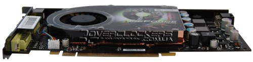

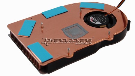

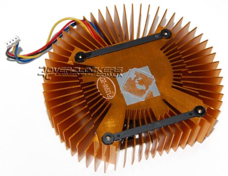

Система охлаждения выполнена по типу небольшой турбины, занимает один слот. Радиатор медный, термоинтерфейсом служит мягкая серая термопаста, под местом контакта с чипами памяти подложены тонкие термопрокладки.
Внешний вид платы без кулера следующий:
Графический чип окружен защитной рамкой.
На плате распаяно шесть чипов памяти Samsung 1,0 нс (рассчитанных на 2 ГГц) емкостью 64MB на шине шириной 192 бит.

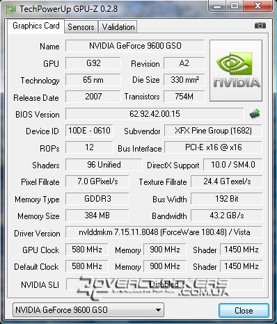

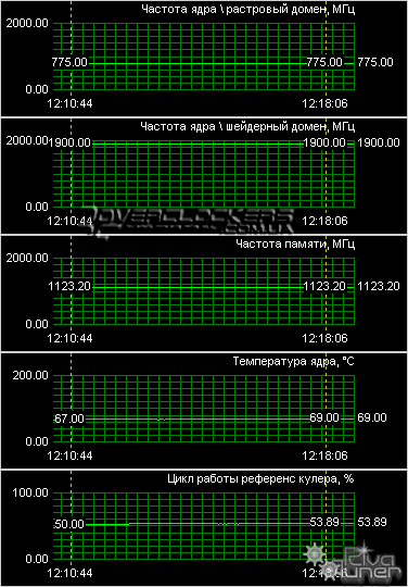

Маркировка чипа G92-150-A2, и в GPU-Z мы уже видим все вычислительные блоки, в отличие от «урезанного» варианта в ASUS GeForce 9600GSO Magic.

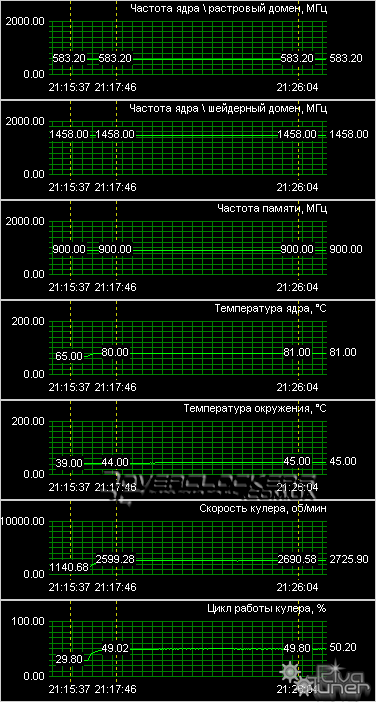

Ядро работает на частоте 583 МГц, потоковые процессоры на 1458 МГц, память на 1800 МГц. Под нагрузкой ядро прогревается до 81 °C, при этом кулер раскручивается до 50% своего потенциала и создаваемый им гул уже отчетливо слышен.

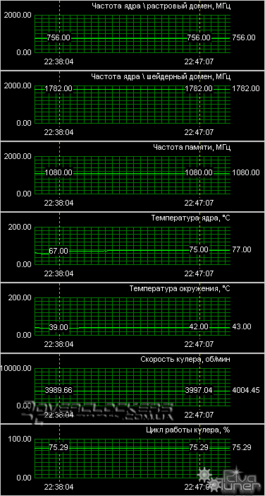

С помощью RivaTuner видеоадаптер был разогнан до частот 756/1782/2160 МГц, что на 29/22/20 % выше номинала. Для стабильной работы обороты вентилятора были увеличены до 4000 RPM, что позволило удерживать температуру в разгоне в пределах 77 °C, но шум был уже очень высоким.

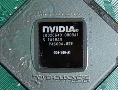

Графический процессор G94 расположен под углом 45° и окружен защитной рамкой.

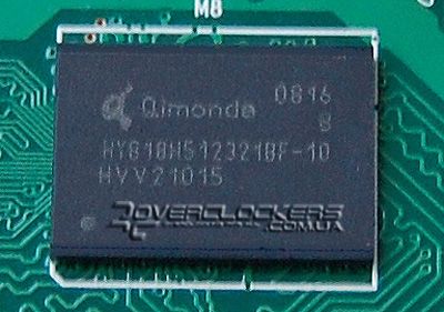

Используется память производства Qimonda со временем выборки 1 нс.

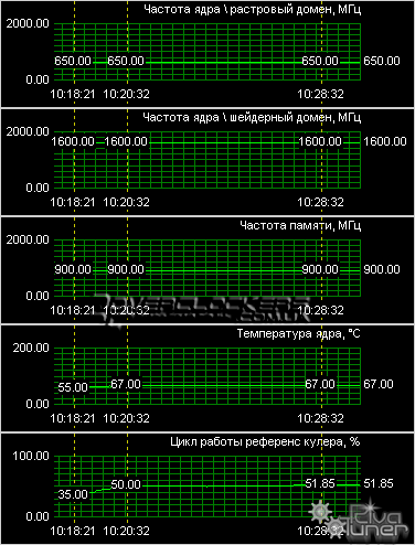

Рабочие частоты этой модели соответствуют стандартным спецификациям: ядро работает на 650 МГц, шейдерные блоки на 1600 МГц, память на 1800 МГц. Под нагрузкой «волосатым кубом» ATITool ядро прогрелось до 67 °C, обороты кулера не превысили 52%.
Разгонный потенциал у данной видеокарты оказался довольно высоким, не хуже чем у упоминавшейся уже GeForce 9600GT Sonic. Видеокарта стабильно заработала на частоте ядра 775 МГц (шейдерный домен на 1900 МГц), память на 2246 МГц. Прирост от разгона составил 20% для графического процессора и 24% для памяти. Температура ядра даже в разгоне не превысила 70 °C.

Palit HD4650 Super по производительности не всегда обгоняет и старичка в лице GeForce 8600GT Sonic+. Вся вычислительная мощь RV730 упирается в низкую пропускную способность памяти GDDR2. При частоте памяти ниже в 2,5 раза относительно GDDR3 на Radeon HD4670 младшая модель в некоторых реальных игровых приложениях отстает почти на 90%! Понятно, что никаким разгоном такой разрыв не компенсировать. Да и полностью потенциал рассматриваемой карты не удалось раскрыть из-за странных драйверов, блокирующих разгон (спасибо AMD за ее «заботу» о пользователях). Единственные видеокарты, которым эти модели смогут противостоять - GeForce 9500GT GDDR2, которые тоже значительно отстают от своих же аналогов на GDDR3 (в чем вы можете убедиться из соответствующего тестирования). Ну а поскольку именно такие модификации GeForce 9500GT доминируют на рынке, то при одной цене с Radeon HD4650, лучше обратить внимание именно на вторую. Но если же вдруг вам все-таки попадется GeForce 9500GT или GeForce 8600GT на быстрой памяти GDDR3, то уже они станут более рациональным выбором.

Рассматриваемый видеоадаптер XFX GF 9600GSO 580M отличается высоким качеством исполнения, частоты изначально немного выше рефренса. Хороший разгонный потенциал карты позволяет выиграть еще до 20% производительности в некоторых играх. Вот только система охлаждения у этой модели не самая лучшая в соотношении «эффективность/шум».
XpertVision 9600GT можно похвалить за отличный разгонный потенциал относительно первых модификаций этой модели от данного производителя. В свое время такие результаты были же у GeForce 9600GT Sonic. Хорошая и умеренно тихая система охлаждения. Минусов у данной модели нет.
