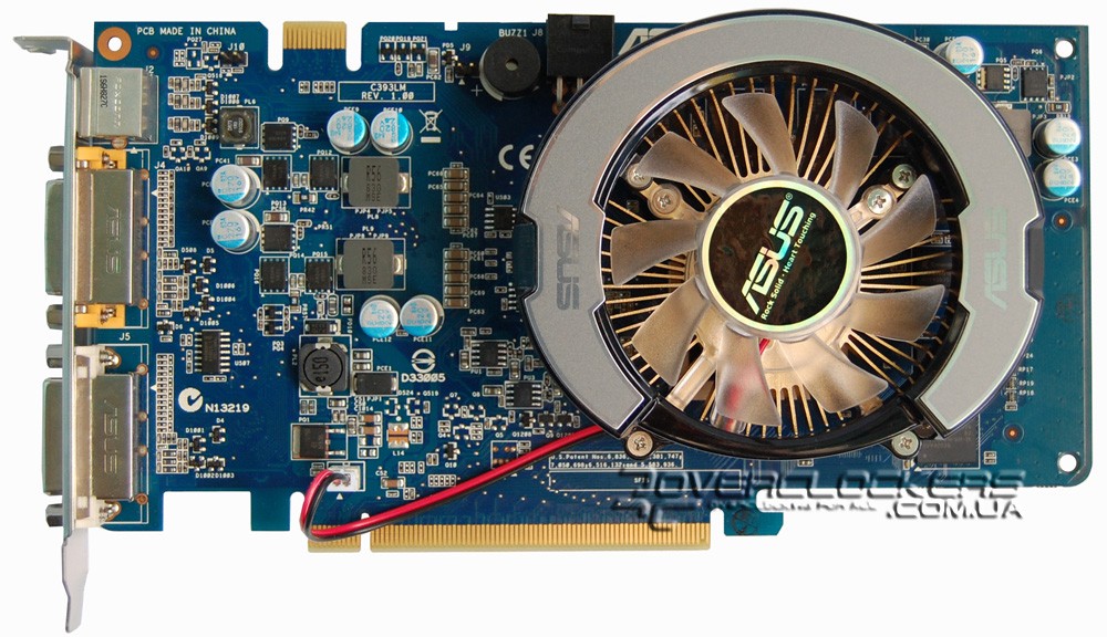

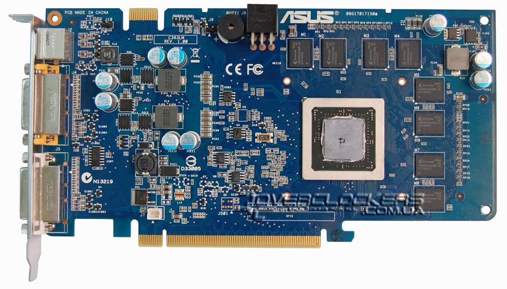

Но не только кулер отличает карту от референса, но и дизайн платы - ничего подобного среди других 9600 GSO мы не встречали. Вся схема питания «переехала» в левую часть платы, чип расположен справа, а разъем питания располагается вообще сбоку.
Видеокарта ASUS 9600GSO

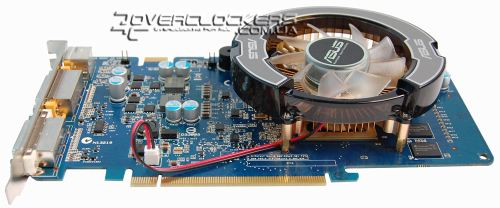

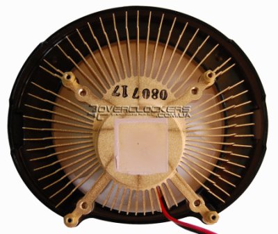

Система охлаждения Glaciator занимает два слота и представляет собой обычный алюминиевый радиатор, напоминающей формой BOX-кулера Intel или кулера на видеокартах Palit. Вентилятор подключается двухконтактным разъемом, обороты не регулируются, но уровень шума очень низкий. На основание радиатора нанесена вязкая розовая терможвачка, которая очень плохо удаляется как с радиатора так и с самого чипа.

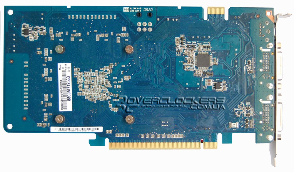

Без системы охлаждения видеокарта выглядит следующим образом:

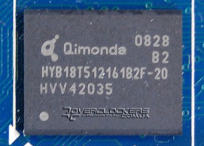

Рассматриваемый видеоадаптер относится к серии видеокарт Magic. Это вовсе не означает наличие каких-то выдающихся «магических» характеристик. Это означает, что на карте установлена медленная память стандарта GDDR2. Вы уже представляете, что это даст в сочетании со 128-битной шиной? А ведь на референсе 192-битная шина доступа к памяти в сочетании с быстрой памятью GDDR3. Хорошо хоть в ASUS GeForce EN9600GSO MG/HTDP/512M/A используется память Qimonda 2,0 нс, а не самые медленные чипы этого семейства.

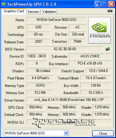

Частично стерев терможвачку с чипа, мы обнаружили маркировку G92-150-A2, так что используемый GPU такой же, как и на остальных GeForce 9600 GSO (GeForce 8800 GS). Такой же стандартный GPU для этого семейства с 96 потоковыми процессорами показывает в данных и программа GPU-Z.
Но обращает на себя внимание, что у чипа лишь 8 блоков ROP, против 12 у обычной версии G92-150-A2. Соответственно и вместо 48 текстурных блоков в нашей модификации активных должно быть лишь 32. Возможно, что GeForce 9600GSO Magic производятся из отбракованных чипов G92, у которых не функционируют все вычислительные блоки или контроллер памяти. Все это «урезается», устанавливается на шину 128 бит, оснащается дешевой памятью и продается под гордым именем GeForce 9600. Что тут скажешь...
Работает видеоадаптер на частоте чипа 555 МГц (шейдерный домен на 1350 МГц), память функционирует на 1008 МГц.

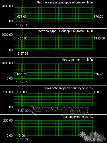

Разгон этой видеокарты оказался под стать всем ее остальным «выдающимся» показателям. Растровый домен удалось разогнать лишь до 576 МГц, стрим-процессоры до 1458 МГц, только память выделилась пристойным результатом, стабильно заработав на 1172 МГц.
