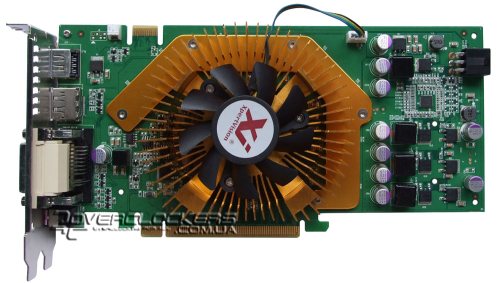

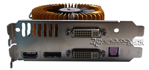

Одна из особенностей видеокарты в разнообразии интерфейсов для подключения внешних устройств.
Кроме двух стандартных DVI есть HDMI и совершенно новый интерфейс DisplayPort. Последний со временем должен стать заменой DVI. DisplayPort обладает пропускной способностью до 10,8 Гбит/с, низким вольтажом, поддержкой HDCP-видео, и внешне напоминает привычный HDMI, но при этом с ним не совместим, как в прочем, и со старым DVI. На задней панели есть также оптический вход S/PDIF. Используя соответствующий кабель, который поставляется с видеокартой, можно подключить звук с оптического выхода материнской платы к видеокарте для передачи аудиоданных по цифровым интерфейсам. Если на плате нет оптического S/PDIF, то звук можно передать по обычному цифровому, подключив кабель к разъему возле интерфейса MIO на видеокарте.

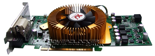

Видеокарта охлаждается традиционным для продуктов XpertVision (Palit) двухслотовым кулером оранжевого цвета. Охлаждение чипов памяти реализуется с помощью простой алюминиевой пластины.

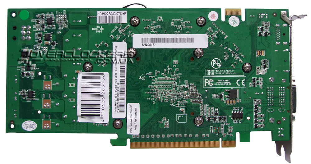

Дизайн PCB отличается от XpertVision GeForce 9600GT 512MB. Разводка платы больше напоминает GeForce 8800GT 512MB Sonic этого производителя. Та же трехфазная схема питания графического процессора, но силовые элементы уже не имеют радиатора. Распаяна память Samsung со временем доступа 1,0 нс, которая рассчитана на частоту 2 ГГц.

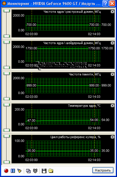

Вместо рекомендованных частот 650/1600/1800 МГц (растровый/шейдерный домен/память) модель Sonic изначально работает на 700/1750/2000 МГц. При нагрузке видеокарты тестом "волосатого куба" ATIToll температура чипа не поднималась выше 54°C. Родная система охлаждения, надо признать, отлично справляется со своей задачей. Температура даже ниже на 5°C чем у обычной XpertVision GeForce 9600GT, рассмотренной в предыдущей статье, хотя у видеокарт одинаковый по конструкции кулер на графическом ядре. Сомнительно, что чипы G94, отобранные для версии Sonic, настолько "холоднее". Возможно, немного врет датчик температуры. Вентилятор вращается на 35% от максимума, в таком режиме шум практически отсутствует. При желании скорость оборотов можно поднять, к примеру из утилиты RivaTuner. Стоит также отметить, что до установки драйверов вентилятор работает на максимуме, создавая громкий гул.

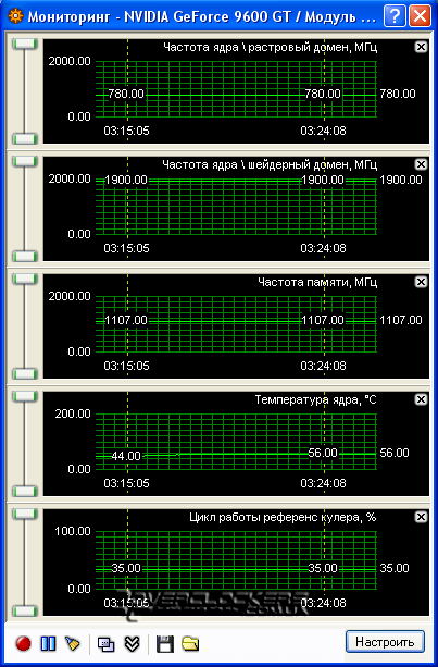

Разгон осуществлялся программой RivaTuner 2.08. Память Samsung без проблем достигла рубежа в 1150 МГц (2300 МГц). Но на столь высокой частоте проявлялись артефакты. На 1107 МГц (2214 МГц DDR) память работала стабильно, и артефакты не появлялись даже при хорошем прогреве в тестах. Ядро удалось разогнать до 780 МГц, шейдерные блоки стабильно заработали на 1900 МГц. Это более высокий результат, чем у стандартной XpertVision GeForce 9600GT, хотя и не намного, в процентном соотношении лишь на 4% и 3%. Более высокие результаты по разгону памяти обеспечиваются микросхемами Samsung с меньшим временем выборки.
Как видим, повышение частот не сильно сказалось на рабочей температуре, она выросла лишь на 2°C.
