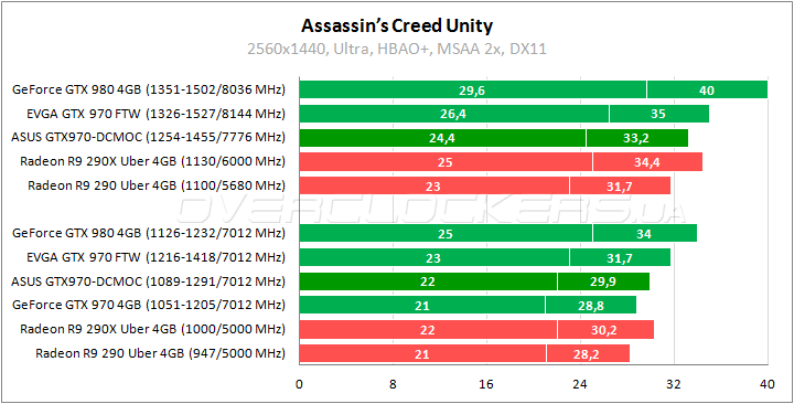

Assassin’s Creed: Unity
ASUS mini быстрее референса на 4–5% в Unity и почти не уступает Radeon R9 290X. Разгон придает ускорение в 11%, позволяя свести отставание от GeForce GTX 980 к минимуму.

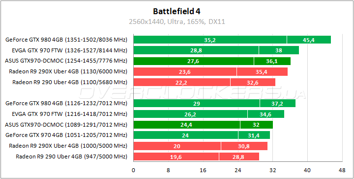

Battlefield 4
Минимальный перевес над референсом в Battlefield 4. Зато наблюдается хорошее преимущество над представителями AMD, особенно по минимальному fps. Разгон позволяет ускорить ASUS mini еще на 13%.

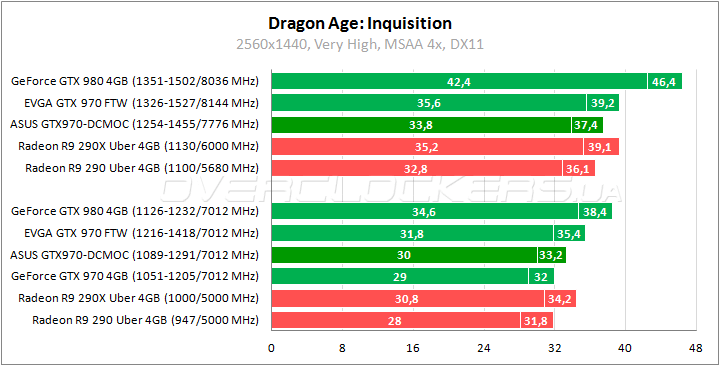

Dragon Age: Inquisition
Заводские частоты обеспечивают перевес в 3–4% над самой простой версии GeForce GTX 970 при отставании до 7% относительно EVGA FTW. В номинале ASUS на 5–7% производительнее Radeon R9 290 и на 3% слабее Radeon R9 290X. Прирост от разгона более 12%, что позволяет сократить отставание от GeForce GTX 980 до минимума.

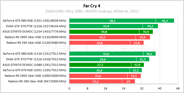

Far Cry 4
Пару процентов выигрывает герой обзора у референса в Far Cry 4. Преимущество над Radeon R9 290X на уровне 4–6%. Отставание от EVGA SSC примерно 8%. Разгон придает ускорение в 12–13%. Разница с EVGA при повышении частот сокращается до 5–6%.

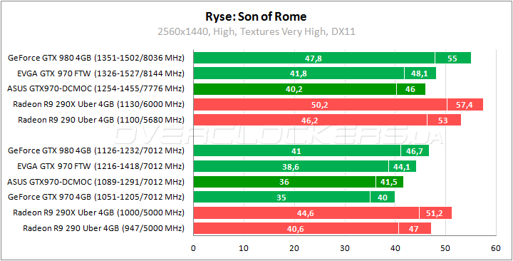

Ryse: Son of Rome
Ситуация резко меняется в Son of Rome. Тут уверенно лидируют представители AMD. ASUS в номинале быстрее на 3–4% референсного собрата и на 13% слабее Radeon R9 290. Разгон позволяет минимизировать отставание от младшего представителя AMD. При разгоне участников NVIDIA разница между ASUS и EVGA до 5% в пользу второго.

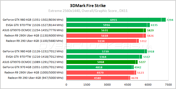

3DMark Fire Strike
Рассматриваемый ASUS почти на 6% лучше референса и на 2% быстрее Radeon R9 290X. Разгон ускоряет нашего героя на 11%. В номинале он проигрывает EVGA FTW около 6%, при повышении частот разница между ними на уровне 5%.
