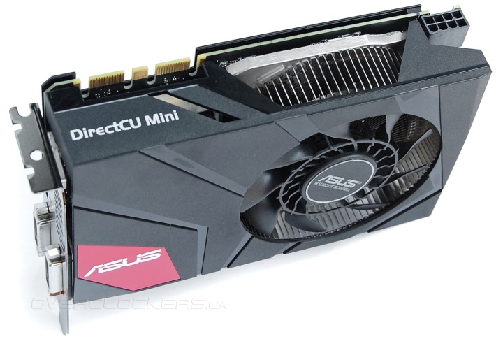

А вот и сам мини-монстр длиной 17 сантиметров:

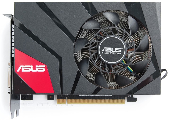

Крупный вентилятор, черный кожух с незамысловатым геометрическим узором на поверхности. Внешне — полная копия GTX960-MOC-2GD5 и других аналогичных моделей ASUS.

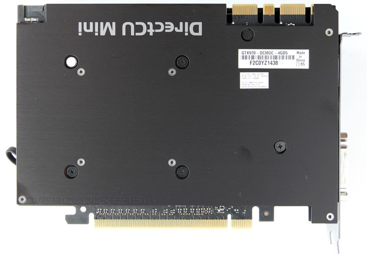

Задняя сторона закрыта металлической пластиной с вырезами в районе разъема питания и разъемов SLI.

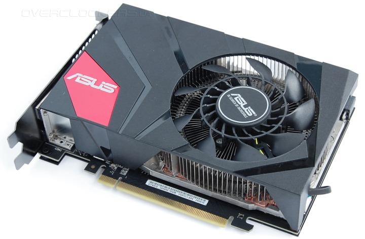

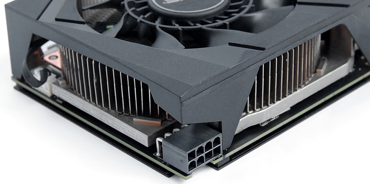

Кулер занимает два слота. Через прорези сбоку отлично видно, что радиатор использует весь доступный объем внутри корпуса.
Отличительной чертой мини-версий от ASUS является необычная форма вентилятора и непривычная конструкция радиатора, который можно оценить даже без съема пластикового кожуха. У радиатора толстое основание и круглый массив пластин, образующих подобие чаши или небольшой бочки, внутри которой расположен вентилятор.
У ASUS GTX970-DCMOC-4GD5 один разъем питания на восемь контактов, который развернут защелкой вверх, что упрощает подключение соответствующего кабеля.

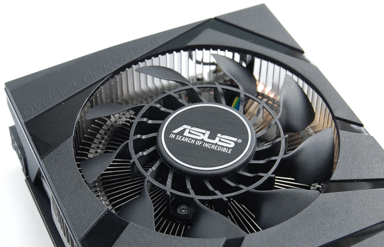

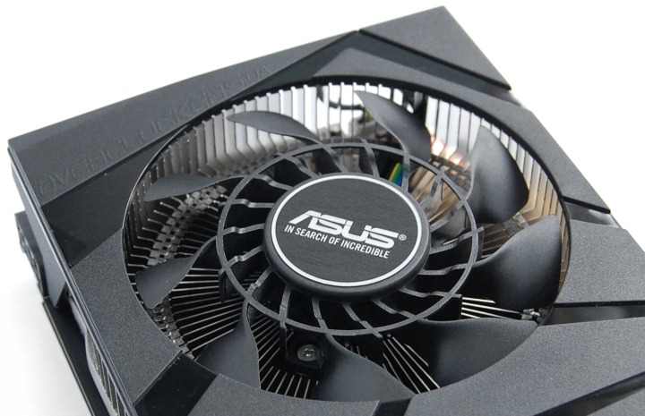

Особый вентилятор используется во всей линейке мини-версий видеокарт ASUS и в некоторых полноформатных моделях. Внешнее кольцо крыльчатки состоит из лопастей обычной формы, создающих нисходящий поток. Внутри кольца перпендикулярные «лепестки», прогоняющие воздух сквозь боковые секции. Таким образом, один вентилятор работает как осевой и радиальный, обеспечивая эффективный продув всех частей радиатора.
