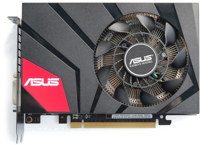

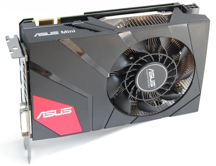

Карта полностью повторяет предшественниц по внешнему виду. Знакомый дизайн кожуха черного цвета с красной вставкой в углу и круглый радиатор с необычным вентилятором.
ASUS GTX960-MOC-2GD5
Длина этой модели тоже укладывается в 17 сантиметров.

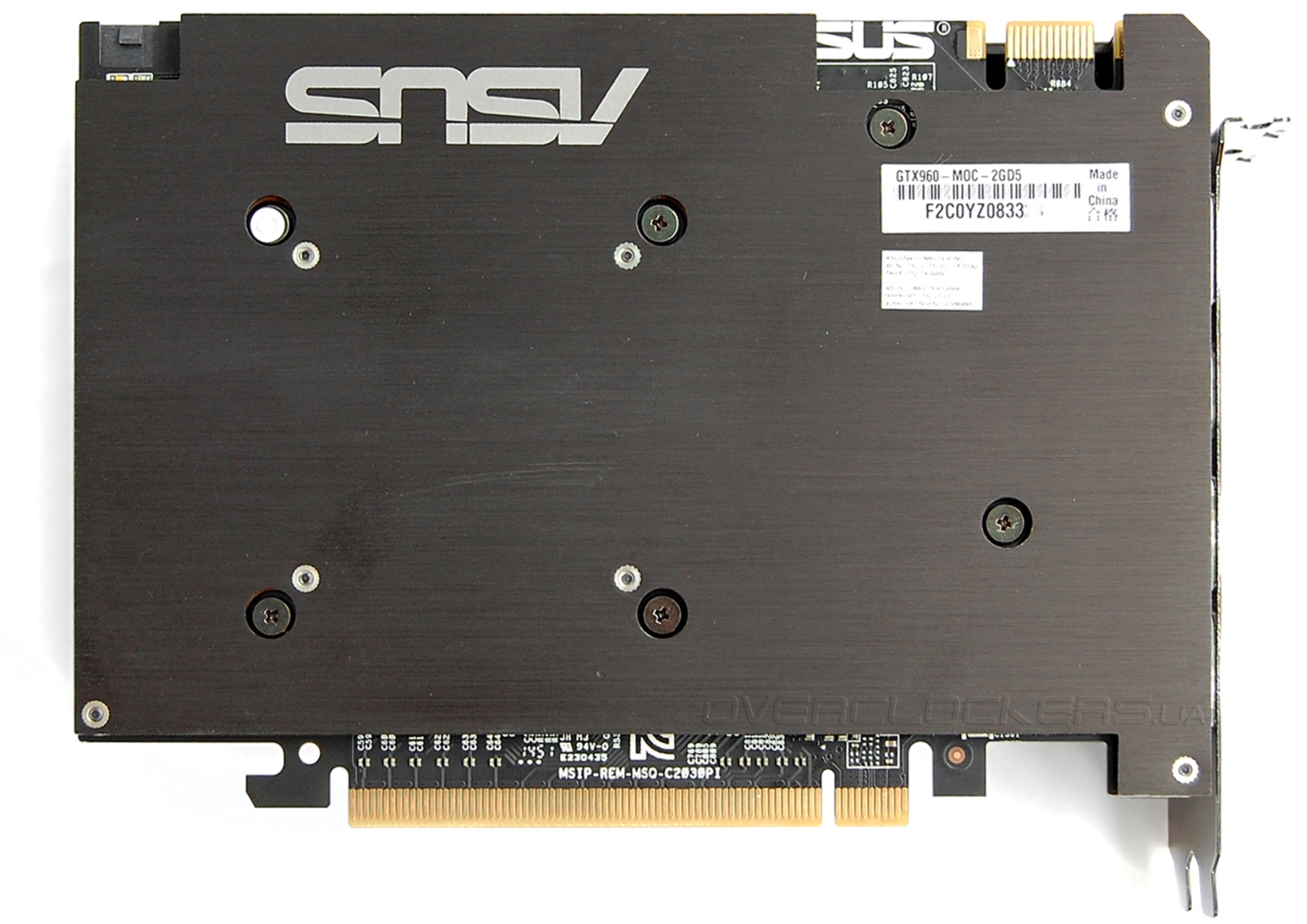

Обратная сторона закрыта металлической пластиной.

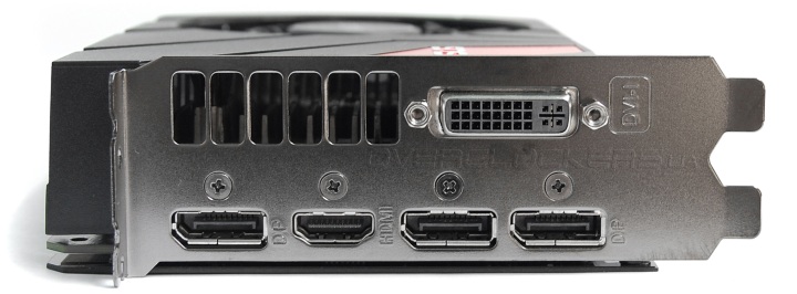

Набор интерфейсных разъемов стандартный: три DisplayPort, один HDMI и один DVI.

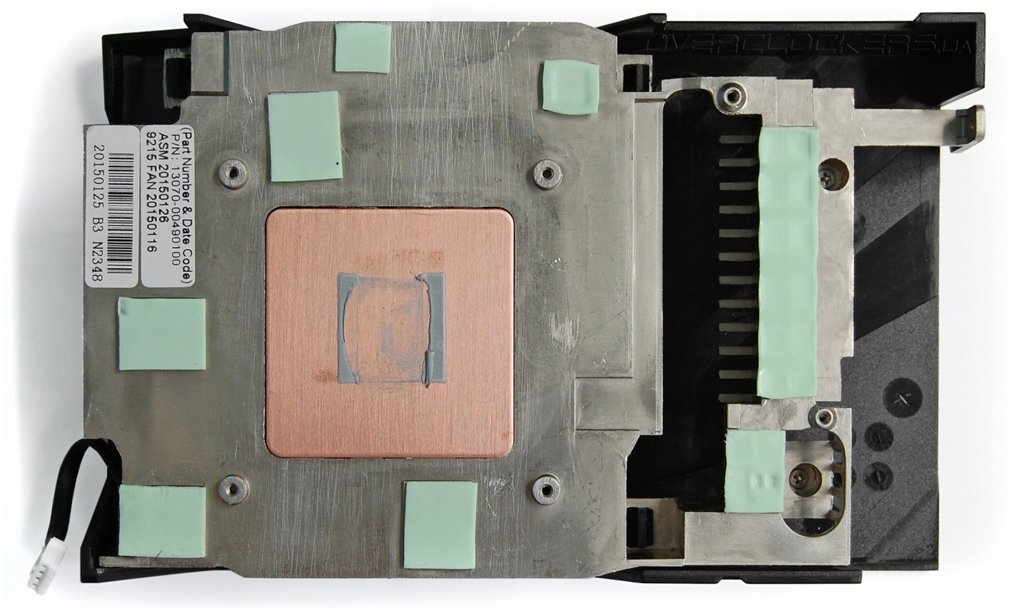

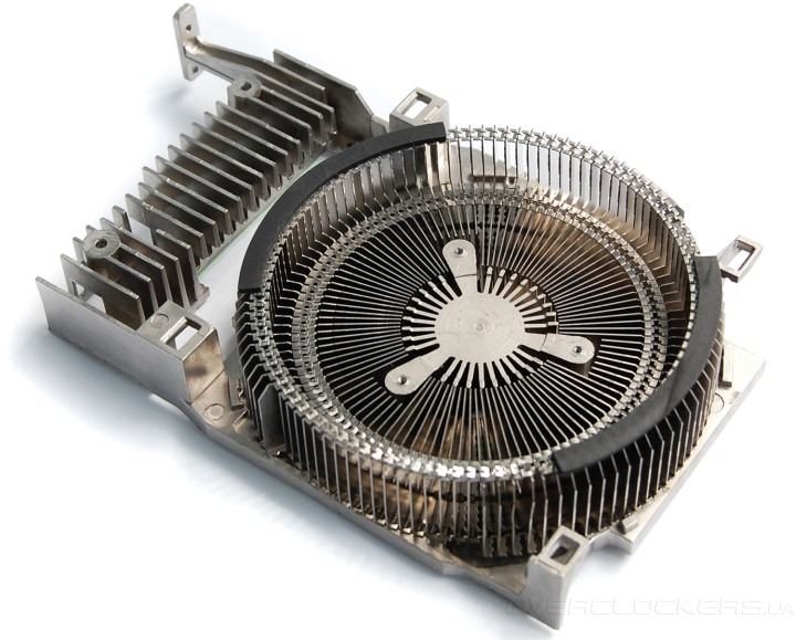

Массивное алюминиевое основание отводит тепло от силовых элементов на плате и микросхем памяти. Контакт с графическим ядром осуществляется через медную площадку.
Система охлаждения полностью идентична той, что использовалась у старых карт. Левая часть массивного основания с крупным оребрением выступает радиатором для узла питания. На центральную часть напаян массив тонких пластин, образующих своеобразную «чашу», внутри которой размещен вентилятор.
На внешней стороне «чаши» есть резиновые демпфирующие подкладки под пластиковый кожух.

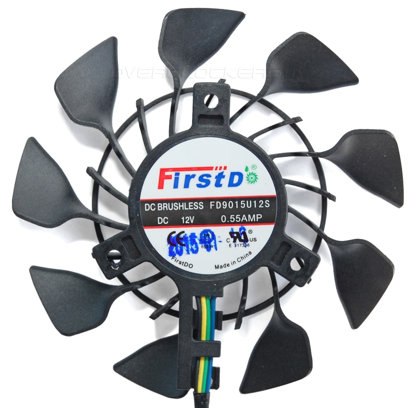

Вентилятор особой формы, которая используется не только в компактных видеокартах ASUS, но и в некоторых полноформатных моделях. Внешнее кольцо крыльчатки состоит из обычных лопастей, создающих нисходящий поток, а внутри кольца перпендикулярные «лепестки», прогоняющие воздух сквозь боковые секции. Таким образом один вентилятор работает как осевой и радиальный, обеспечивая эффективный продув всей охлаждающей конструкции.

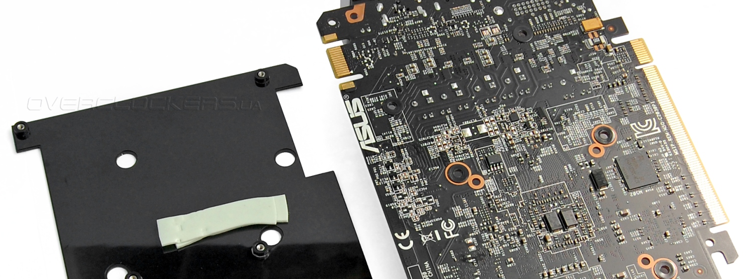

Пластина с обратной стороны платы напрямую не контактирует с элементами, ее внутренняя поверхность покрыта диэлектрической пленкой. Но в районе узла питания подложено несколько теплопроводящих «подушечек». Это должно снять часть тепловой нагрузки с платы в самой горячей ее зоне.

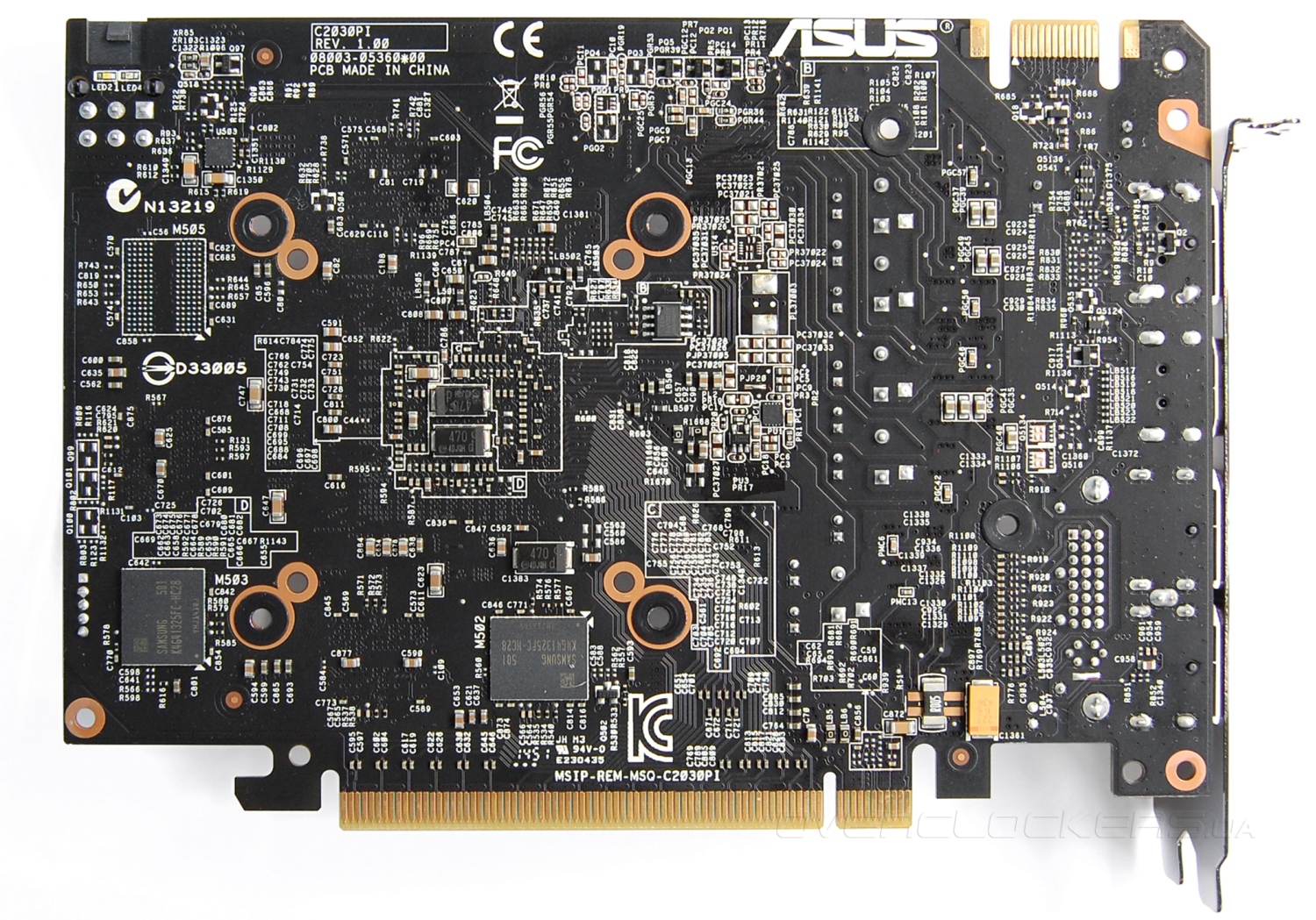

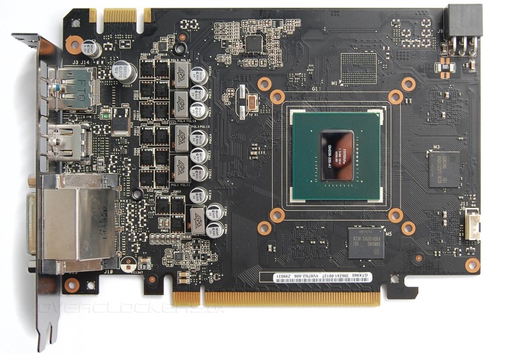

Печатная плата идентична PCB у ASUS STRIX-GTX960-DC2OC-2GD5.
Графический процессор запитан от четырехфазного преобразователя напряжения. Используются высококачественные фирменные компоненты, отвечающие внутреннему стандарту Super Alloy Power.

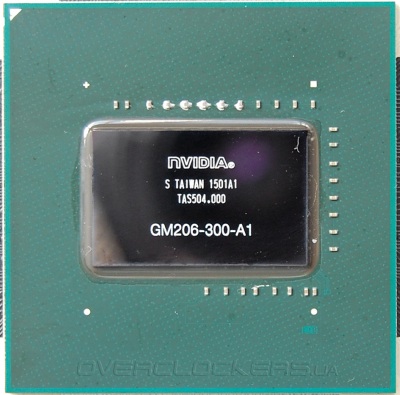

Кристалл GPU обходится без защитной рамки.

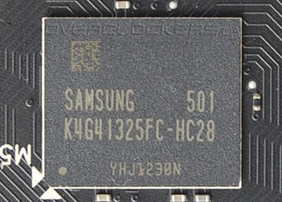

Два гигабайта памяти набраны восемью микросхемами Samsung K4G41325FC HC28, которые распаяны с двух стороны платы.

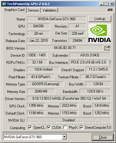

Базовая частота ядра установлена на 1190 МГц при официальном Boost Clock 1253 МГц. Память традиционно обходится без разгона, ее эффективная частота 7012 МГц.

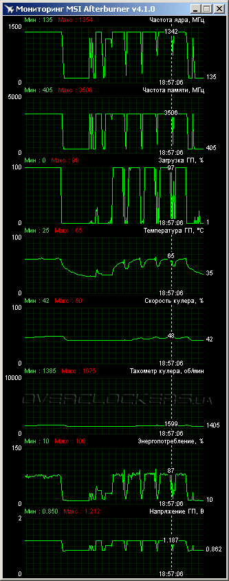

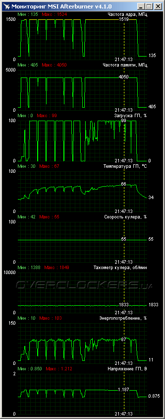

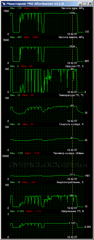

В игровой нагрузке частота графического процессора держалась на уровне 1342–1354 МГц. Нагрев не превышал 65–66 °C при 22–23 °C внутри помещения. Вентилятор при этом раскручивался до 1600–1700 об/мин. Шум при этом был минимальный. Внизу приведены данные мониторинга — на левом скриншоте во время тестирования Total War: Attila, на правом в Battlefield 4 и Far Cry 4.
ASUS GTX960-MOC-2GD5 ASUS GTX960-MOC-2GD5
Результаты разгона полностью совпали с показатели прошлого участника наших обзоров — EVGA GTX 960 SSC. Весьма хороший результат, с учетом более простой PCB и более слабого охлаждения у ASUS. Ядро удалось разогнать по базовой частоте до 1355 МГц, память взяла рубеж в 8100 МГц.

Частота ядра держалась на пиковом уровне Boost в 1519 МГц с редкими просадками на 12 МГц. Ручное повышение скорости вентилятора до 1850 об/мин позволило удержать рабочие температуры почти на начальном уровне.
