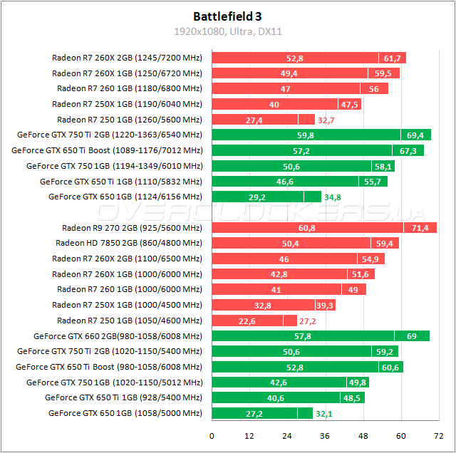

Battlefield 3
![Battlefield 3 Battlefield 3](/video/amd-radeon-r7-250x-r7-250-asus/32-battlefield-3.jpg)
![Тестирование ASUS R7250-1GD5 Тестирование ASUS R7250-1GD5](/video/amd-radeon-r7-250x-r7-250-asus/33-amd-radeon-r7-250x-r7-250-asus.png)
На последнем месте в Battlefield 3 находится Radeon R7 250 с отставанием 18–20% от GeForce GTX 650 и 45% от Radeon R7 250X. Последний проигрывает 23–25% относительно Radeon R7 260 и GeForce GTX 650 Ti. Разгон разницу со старшими видеоадаптерами минимизирует.

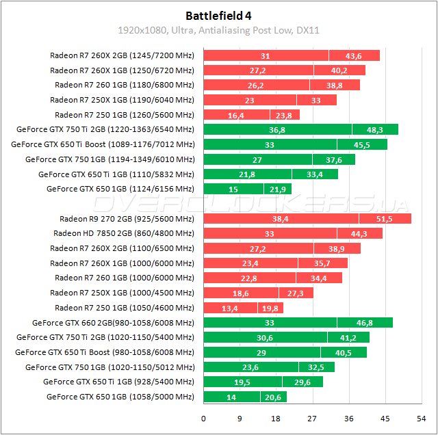

Battlefield 4
![Battlefield 4 Battlefield 4](/video/amd-radeon-r7-250x-r7-250-asus/34-battlefield-4.jpg)
![Тестирование ASUS R7250-1GD5 Тестирование ASUS R7250-1GD5](/video/amd-radeon-r7-250x-r7-250-asus/35-amd-radeon-r7-250x-r7-250-asus.png)
В новом Battlefield 4 разница между Radeon R7 250 и GeForce GTX 650 уменьшается до 4%. Но на фоне очень низких результатов обоих участников при высоких настройках это уже не имеет никакой разницы. Небольшое отставание Radeon R7 250X от GeForce GTX 650 Ti в 5–8% компенсируется разгоном. При повышенных частотах 1190/6040 МГц удается вплотную подобраться и к GeForce GTX 750 с Radeon R7 260.

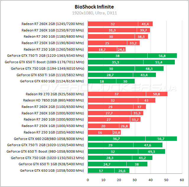

BioShock Infinite
![BioShock Infinite BioShock Infinite](/video/amd-radeon-r7-250x-r7-250-asus/36-bioshock-infinite.jpg)
![Тестирование ASUS R7250-1GD5 Тестирование ASUS R7250-1GD5](/video/amd-radeon-r7-250x-r7-250-asus/37-amd-radeon-r7-250x-r7-250-asus.png)
Radeon R7 250 занимает нижнюю строчку рейтинга и в BioShock Infinite. Даже Radeon R7 250X выигрывает у GeForce GTX 650 только по минимальному fps. Стоит отметить и небольшой прирост производительности младшего новичка при разгоне — 17%. У Radeon R7 250X с масштабируемостью производительности проблем нет, повышение частот дает прирост в 24–25%, что позволяет вплотную подобраться к уровню быстродействия Radeon R7 260 и сравняться с GeForce GTX 650 Ti по минимальному показателю.

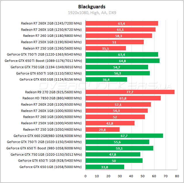

Blackguards
![Blackguards Blackguards](/video/amd-radeon-r7-250x-r7-250-asus/38-blackguards.jpg)
![Тестирование ASUS R7250-1GD5 Тестирование ASUS R7250-1GD5](/video/amd-radeon-r7-250x-r7-250-asus/39-amd-radeon-r7-250x-r7-250-asus.png)
Лишь 13% не дотягивает Radeon R7 250 до GeForce GTX 650 в игре Blackguards. Зато Radeon R7 250X на 27% быстрее младшего GeForce и на 12% слабее GeForce GTX 750. Форсированный Radeon R7 250X оказывается быстрее младшего Maxwell и чуть-чуть не дотягивает до Radeon R7 260.

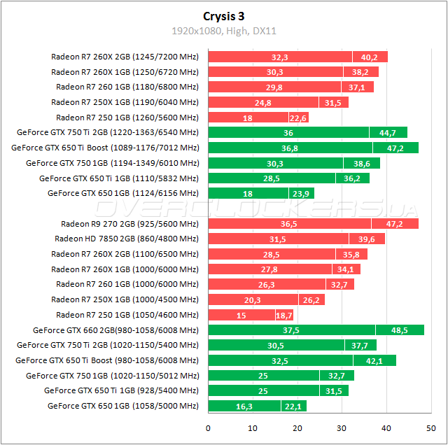

Crysis 3
![Crysis 3 Crysis 3](/video/amd-radeon-r7-250x-r7-250-asus/40-crysis-3.jpg)
![Тестирование ASUS R7250-1GD5 Тестирование ASUS R7250-1GD5](/video/amd-radeon-r7-250x-r7-250-asus/41-amd-radeon-r7-250x-r7-250-asus.png)
В Crysis 3 разница между младшими соперниками на уровне 9–18%. Так что форсированный Radeon R7 250 легко нагоняет и даже немного обгоняет GeForce GTX 650. Radeon R7 250X производительнее младшего товарища на 35–40% при отставании в 20–23% относительно GeForce GTX 650 Ti. Разгон до 1190/6040 МГц как раз позволяет выйти на уровень этого соперника NVIDIA.

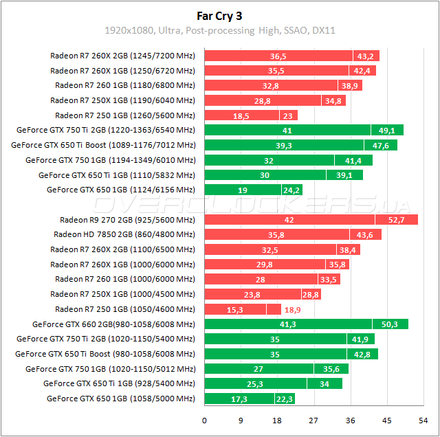

Far Cry 3
![Far Cry 3 Far Cry 3](/video/amd-radeon-r7-250x-r7-250-asus/42-far-cry-3.jpg)
![Тестирование ASUS R7250-1GD5 Тестирование ASUS R7250-1GD5](/video/amd-radeon-r7-250x-r7-250-asus/43-amd-radeon-r7-250x-r7-250-asus.png)
В Far Cry 3 отставание младшего Radeon от GeForce GTX 650 на уровне 13–18%. Зато Radeon R7 250X быстрее этого конкурента на 29–37%. А разгон позволяет Radeon R7 250X демонстрировать производительность уровня GeForce GTX 650 Ti и Radeon R7 260 в номинале, и даже чуть выше.

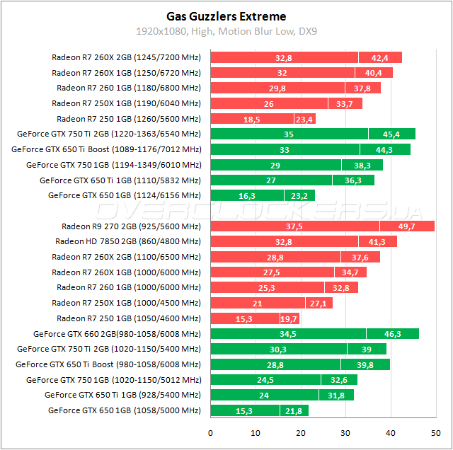

Gas Guzzlers Extreme
![Gas Guzzlers Extreme Gas Guzzlers Extreme](/video/amd-radeon-r7-250x-r7-250-asus/44-gaz-guzzlers.jpg)
![Тестирование ASUS R7250-1GD5 Тестирование ASUS R7250-1GD5](/video/amd-radeon-r7-250x-r7-250-asus/45-amd-radeon-r7-250x-r7-250-asus.png)
При идентичном минимальном fps средняя частота кадров у Radeon R7 250 слабее на 10% относительно GeForce GTX 650. Впрочем, выбранный тестовый режим обоим участникам не по зубам. Продемонстрировать приемлемый игровой уровень удается Radeon R7 250X на повышенных частотах. В таком режиме новинка даже оказывается немного быстрее GeForce GTX 650 Ti, GeForce GTX 750 и Radeon R7 260.

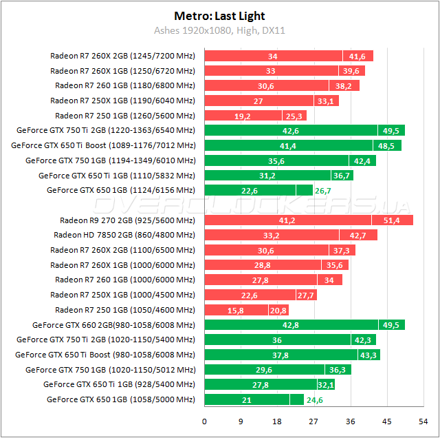

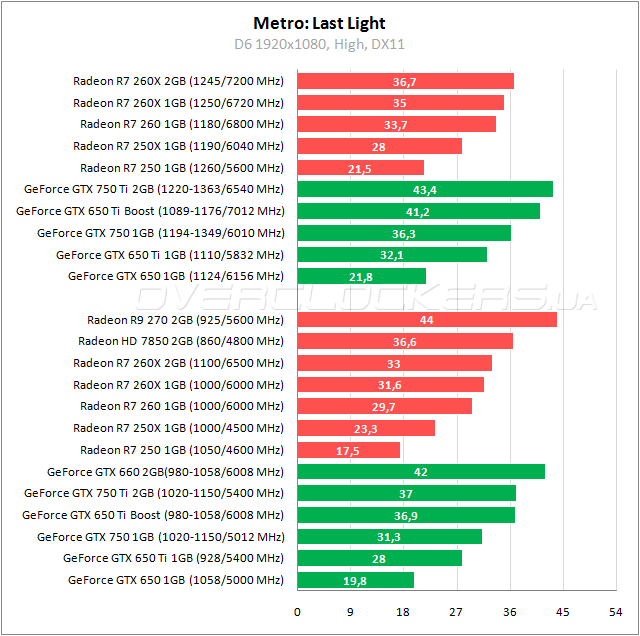

Metro: Last Light
![Metro: Last Light Metro: Last Light](/video/amd-radeon-r7-250x-r7-250-asus/48-metro-last-light.jpg)
Вначале рассмотрим результаты ручного режима тестирования в Metro: Last Light на уровне «Пепелище», а потом результаты встроенного бенчмарка. В виду большого разброса минимального fps встроенного теста данные по этому параметру мы не приводим.
![Тестирование ASUS R7250-1GD5 Тестирование ASUS R7250-1GD5](/video/amd-radeon-r7-250x-r7-250-asus/49-amd-radeon-r7-250x-r7-250-asus.png)
Разница между Radeon R7 250 и GeForce GTX 650 от 18% по средней частоте кадров до 33% по минимальному показателю. Radeon R7 250X быстрее конкурента на 8–13%. Старший новичок AMD при разгоне уверенно обходит GeForce GTX 650 Ti и наступает на пятки Radeon R7 260.

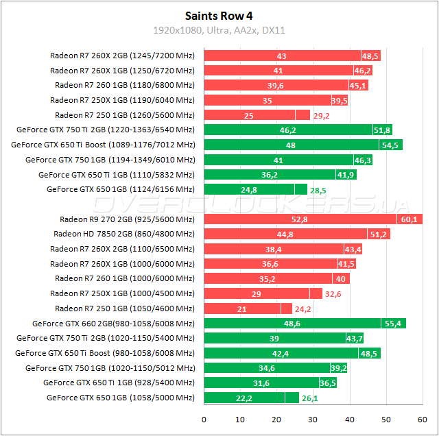

Saints Row 4
![Saints Row 4 Saints Row 4](/video/amd-radeon-r7-250x-r7-250-asus/51-saints-row-4.jpg)
![Тестирование ASUS R7250-1GD5 Тестирование ASUS R7250-1GD5](/video/amd-radeon-r7-250x-r7-250-asus/52-amd-radeon-r7-250x-r7-250-asus.png)
В Saints Row 4 только 6–8% уступает Radeon R7 250 младшему участнику NVIDIA. Radeon R7 250X обгоняет GeForce GTX 650 на 25–31%, проигрывая 9–12% старшему GeForce GTX 650 Ti. Разгон позволяет Radeon R7 250X незначительно обогнать работающий в номинале GeForce GTX 750.

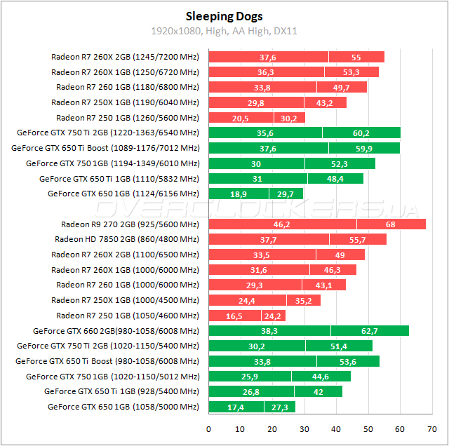

Sleeping Dogs
![Sleeping Dogs Sleeping Dogs](/video/amd-radeon-r7-250x-r7-250-asus/53-sleeping-dogs.jpg)
![Тестирование ASUS R7250-1GD5 Тестирование ASUS R7250-1GD5](/video/amd-radeon-r7-250x-r7-250-asus/54-amd-radeon-r7-250x-r7-250-asus.png)
В Sleeping Dogs у GeForce GTX 650 преимущество над младшим Radeon лишь 5–13%. Зато Radeon R7 250X производительнее на 29–40%. Разница между Radeon R7 250X и GeForce GTX 650 Ti на уровне 10–19%. Прирост от разгона Radeon R7 250 доходит до 25%, а Radeon R7 250X наращивает производительность на 22–23%.

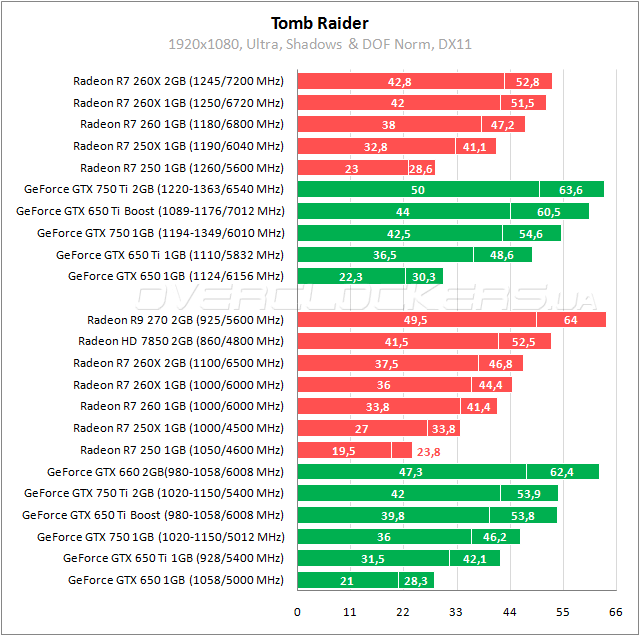

Tomb Raider
![Tomb Raider Tomb Raider](/video/amd-radeon-r7-250x-r7-250-asus/57-tomb-raider.jpg)
![Тестирование ASUS R7250-1GD5 Тестирование ASUS R7250-1GD5](/video/amd-radeon-r7-250x-r7-250-asus/58-amd-radeon-r7-250x-r7-250-asus.png)
Отставание младшего новичка от GeForce GTX 650 в Tomb Raider на уровне 9–19%. Radeon R7 250X быстрее собрата на 38–42%. Повышение частот до 1190/6040 МГц дает возможность увеличить производительность R7 250X на 21%, что позволяет добиться паритета с GeForce GTX 650 Ti на заводских частотах.

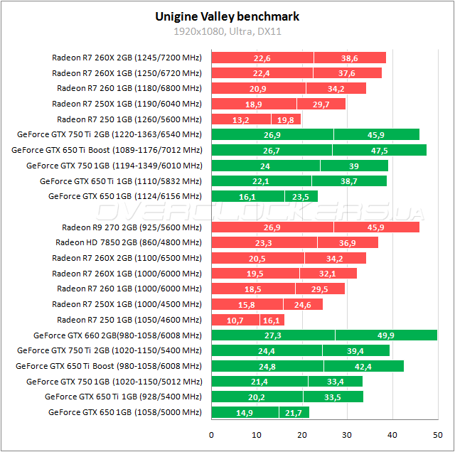

Unigine Valley benchmark
![Unigine Valley benchmark Unigine Valley benchmark](/video/amd-radeon-r7-250x-r7-250-asus/61-unigine-valley-benchmark.jpg)
![Тестирование ASUS R7250-1GD5 Тестирование ASUS R7250-1GD5](/video/amd-radeon-r7-250x-r7-250-asus/62-amd-radeon-r7-250x-r7-250-asus.png)
Тут разрыв между Radeon R7 250 и GeForce GTX 650 доходит до 35–39%. Radeon R7 250X лучше младшего товарища на 48–53%. Разгон ускоряет Radeon R7 250 на 23%, а Radeon R7 250X наращивает мощь на 20%. Это как раз позволяет выйти на уровень производительности Radeon R7 260.

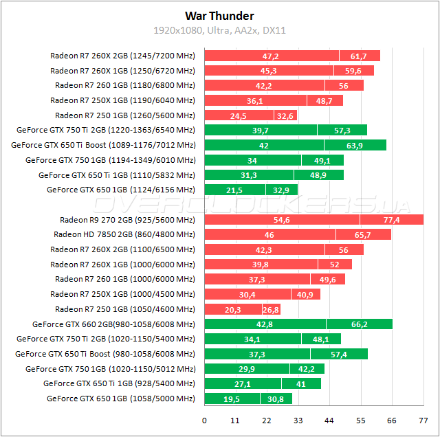

War Thunder
![War Thunder War Thunder](/video/amd-radeon-r7-250x-r7-250-asus/63-war-thunder.jpg)
![Тестирование ASUS R7250-1GD5 Тестирование ASUS R7250-1GD5](/video/amd-radeon-r7-250x-r7-250-asus/64-amd-radeon-r7-250x-r7-250-asus.png)
В данной игре заметное преимущество у решений AMD. Но все равно младший новичок проигрывает GeForce GTX 650. А вот Radeon R7 250X обходит даже GeForce GTX 650 Ti, демонстрируя уровень производительности GeForce GTX 750.

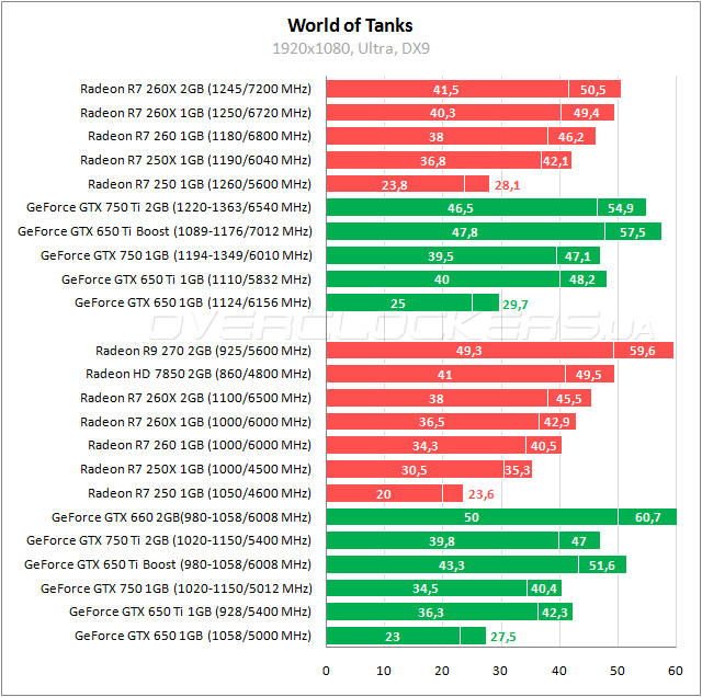

World of Tanks
![World of Tanks World of Tanks](/video/amd-radeon-r7-250x-r7-250-asus/65-world-of-tanks.jpg)
![Тестирование ASUS R7250-1GD5 Тестирование ASUS R7250-1GD5](/video/amd-radeon-r7-250x-r7-250-asus/66-amd-radeon-r7-250x-r7-250-asus.png)
Вполне традиционная расстановка сил. Radeon R7 250 не дотягивает до уровня GeForce GTX 650 примерно 16%, а Radeon R7 250X быстрее младшего напарника на 50–52%. Разгон до 1190/6040 МГц позволяет выйти на уровень производительности GeForce GTX 650 Ti и немного обойти GeForce GTX 750.

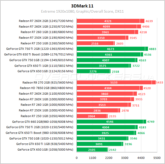

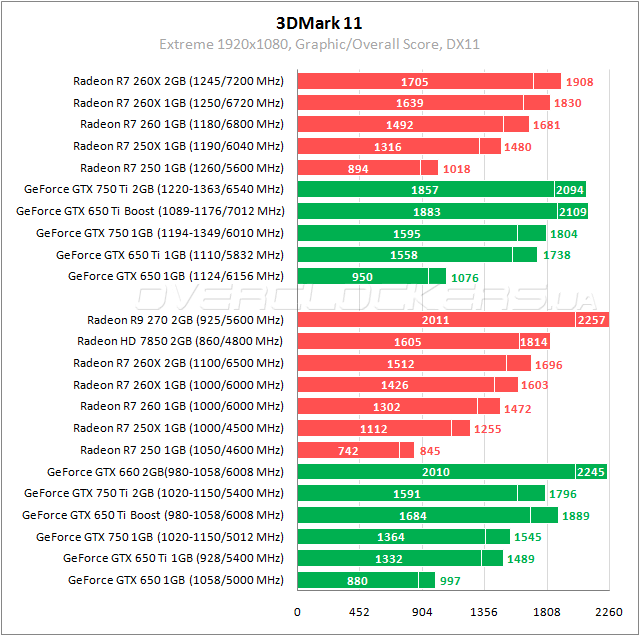

3DMark 11
![3DMark 11 3DMark 11](/video/amd-radeon-r7-250x-r7-250-asus/67-3dmark-11.jpg)
![Тестирование ASUS R7250-1GD5 Тестирование ASUS R7250-1GD5](/video/amd-radeon-r7-250x-r7-250-asus/68-amd-radeon-r7-250x-r7-250-asus.png)
Почти 19% проигрывает Radeon R7 250 младшему сопернику NVIDIA, зато Radeon R7 250X выигрывает у GeForce GTX 650 внушительные 26%. Отставание в 19% от GeForce GTX 650 Ti компенсируется разгоном до 1190/6040 МГц.

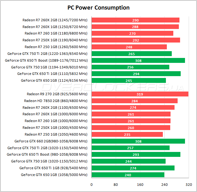

Энергопотребление
![Энергопотребление ASUS R7250-1GD5 Энергопотребление ASUS R7250-1GD5](/video/amd-radeon-r7-250x-r7-250-asus/71-amd-radeon-r7-250x-r7-250-asus.png)
Самое низкое энергопотребление продемонстрировала система с видеокартой Radeon R7 250. Чуть больше у GeForce GTX 650 и GeForce GTX 750. Результаты Radeon R7 250X на одном уровне с Radeon R7 260 и Radeon R7 260X.
