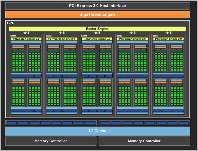

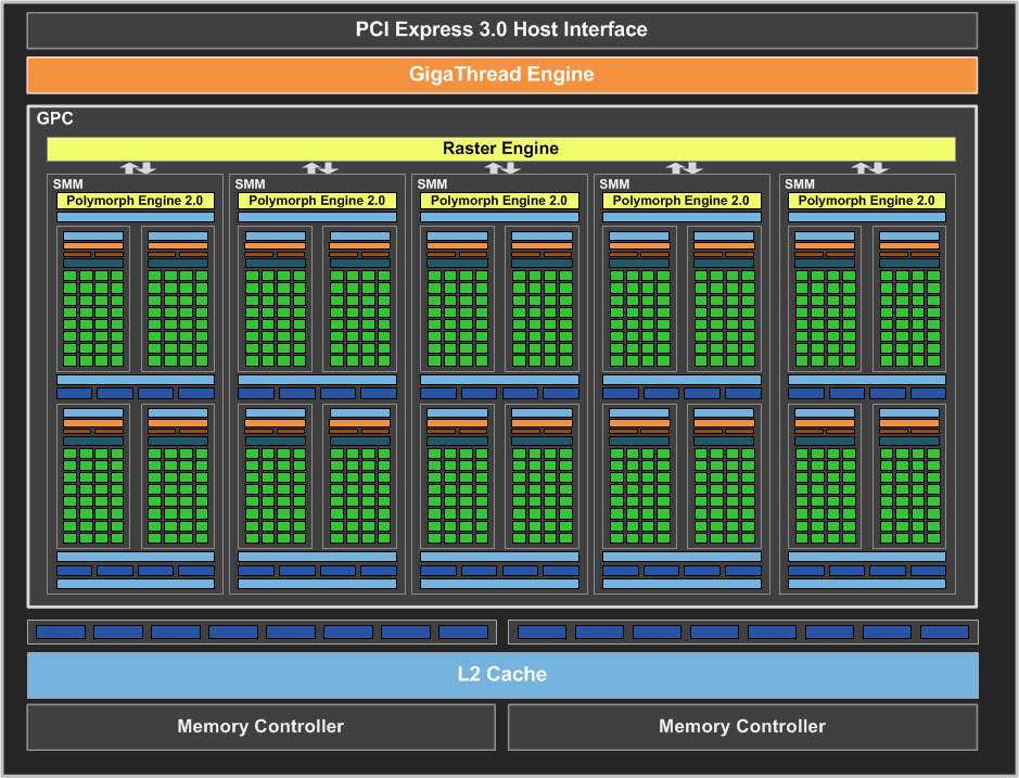

Новые видеокарты построены на базе процессора GM107. Его структура напоминает предыдущие процессоры такого уровня. Имеется один графический кластер GPC, но вместо двух крупных мультипроцессорных блоков теперь их пять. Вне кластера находится общий L2-кэш, связанные с ним блоки ROP и два 64-битных контроллера. Объем кэша увеличен до 2048 КБ, в то время как у GK107 было лишь 256 КБ и даже у GK106 только 384 КБ (GeForce GTX 660).

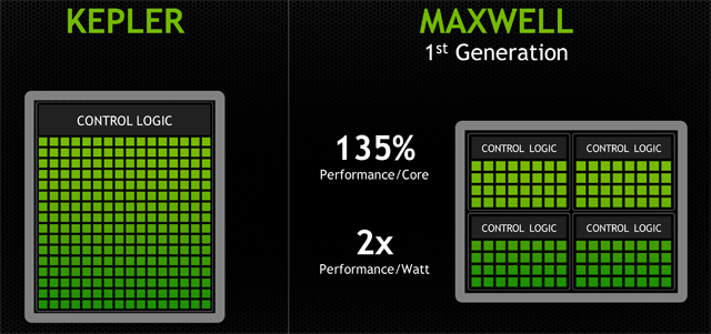

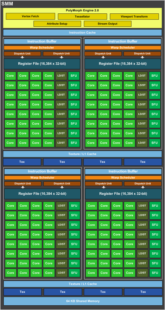

Внутренняя структура мультипроцессорных блоков (SMM) заметно реорганизована. Вычислительные блоки сгруппированы в четыре массива обработки данных со своей контролирующей логикой и отдельным буфером инструкций. При этом общее количество Warp Scheduler и Dispatch Unit у старого SMX и нового SMM идентично. Но новая организация мультипроцессорного блока и улучшение планировщиков оказывается значительно более эффективным для распределения задач между вычислительными ядрами и уменьшения простоев.
Каждый массив работает с 32 отдельными вычислительными ядрами, то есть в активе SMM всего 128 ядер. Это меньше единого массива из 192 ядер у SMX. Разделение ядер на массивы позволяет упростить структуру управляющей логики, что в сочетании с гибким управлением вычислительными ресурсами делает Maxwell более производительным при понижении общего энергопотребления. Согласно данным NVIDIA пиковая производительность одного мультипроцессорного блока Maxwell на 35% выше потенциала Kepler, а по соотношению производительности на ватт и вовсе выходит двукратное превосходство!

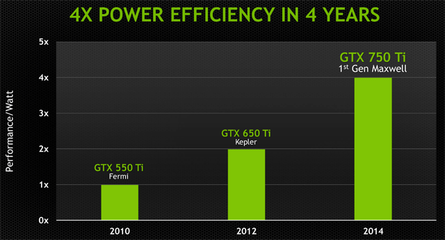

Последняя впечатляющая цифра вполне актуальна при сравнении GeForce GTX 750 Ti и предшественника в лице GeForce GTX 650 Ti. Относительно старичка GeForce GTX 550 Ti нам и вовсе обещают четырехкратное превосходство в производительности на единицу потребляемой мощности.

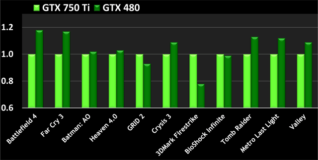

Нельзя обойти стороной и тему сравнения новинок с еще более старыми графическими ускорителями. В частности, NVIDIA приводит очень интересный график сравнения производительности GeForce GTX 750 Ti с седовласым GeForce GTX 480. На удивление эти видеоадаптеры демонстрируют небольшую разницу в результатах и кое-где бюджетный новичок даже оказывается лучше. Хотя в половине случаев преимущество все еще остается за старым «монстром», доходя порою до 20%.

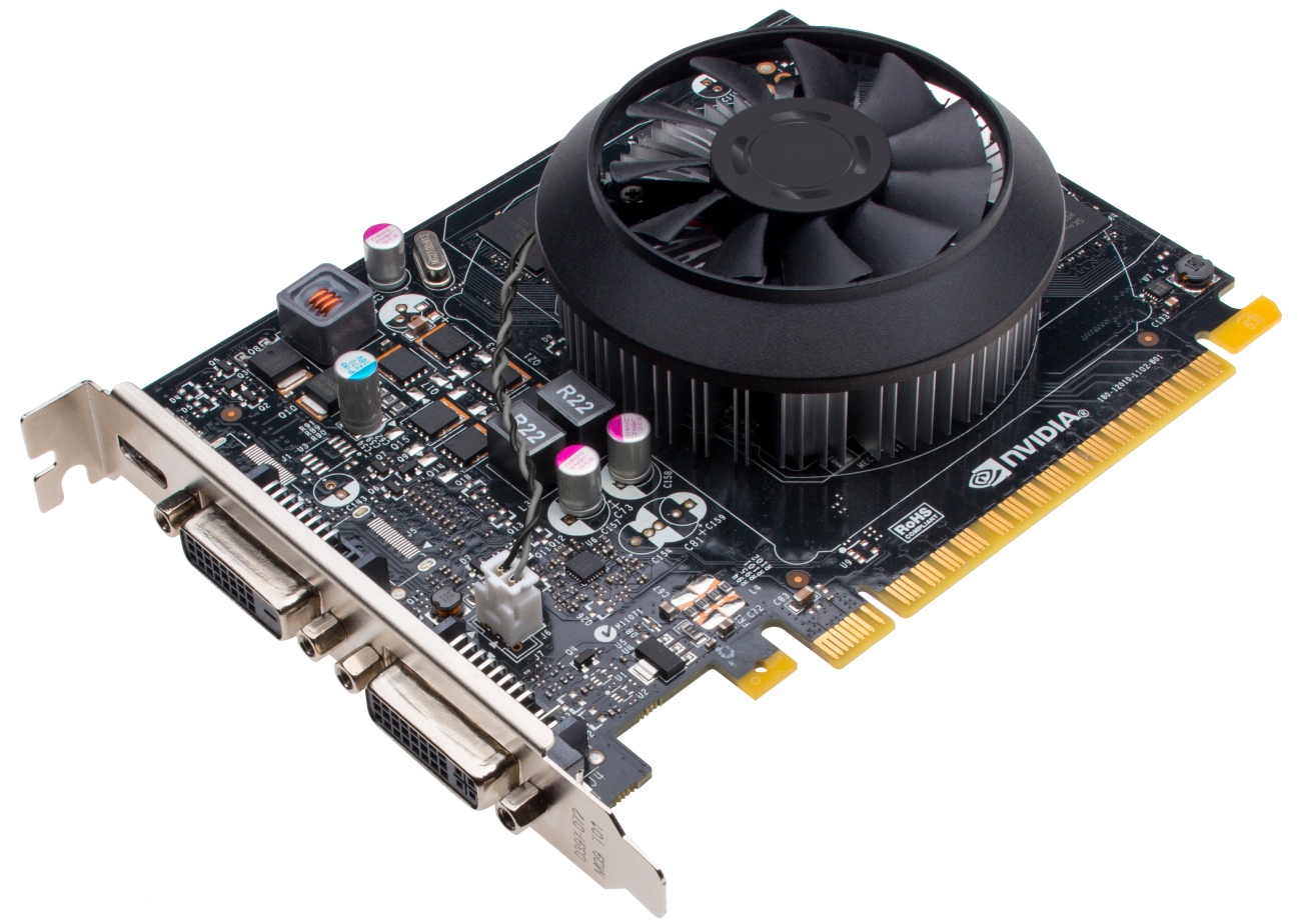

По техническому исполнению обе новинки повторяют GeForce GTX 650 — максимально компактная плата, двухфазное питание GPU и кулер, напоминающий «боксовый» охладитель процессоров Intel.

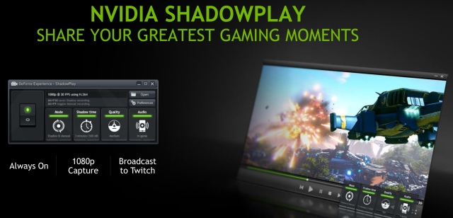

Еще одна модная тенденция — трансляция прохождения игр в сети и создание различного видеоконтента. Весь этот функционал пользователям GeForce доступен через программное приложение NVIDIA Shadowplay с максимально простым и интуитивно понятным интерфейсом. Программа позволяет записывать видео высокого качества при кодировании его силами GPU с мизерным падением общей производительности и при небольшом объеме итогового файла. Запись осуществляться по команде с горячих клавиш. Есть и более интересная возможность фоновой записи без принудительной команды на запуск. Если с вами внезапно приключилось что-то интересное и вы решили запечатлеть этот момент, достаточно нажать кнопку и Shadowplay сохранит последние 3–10 минут геймплея. Присутствует возможность трансляции видео на Twitch.tv.
![GeForce GTX 750 Ti GeForce GTX 750 Ti](/video/geforce-gtx750ti-msi-tf/09-nvidia-gm107.jpg)
Запись видео на лету реализовано благодаря наличию специального аппаратного блока NVENC для кодирования в H.264. Инновационного в этом ничего нет, такой блок впервые был реализован в Kepler. Зато у Maxwell подняли его производительность, что сэкономит время при конвертации видео в программах, которые умеют использовать NVENC. Из приятных мелочей стоит отметить и сверхнизкое энергопотребление в режиме проигрывания видео. Для настольных систем это представляет минимальную ценность, но будет весьма кстати для ноутбуков на базе нового GPU.
