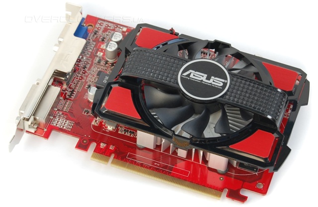

ASUS R7250-1GD5
Пора вернуться к основной теме данного обзора, а именно к Radeon R7 250. Видеоадаптер ASUS поставляется в небольшой коробке. Никаких переходников в комплекте нет — лишь диск с программным обеспечением и инструкция.
ASUS R7250-1GD5

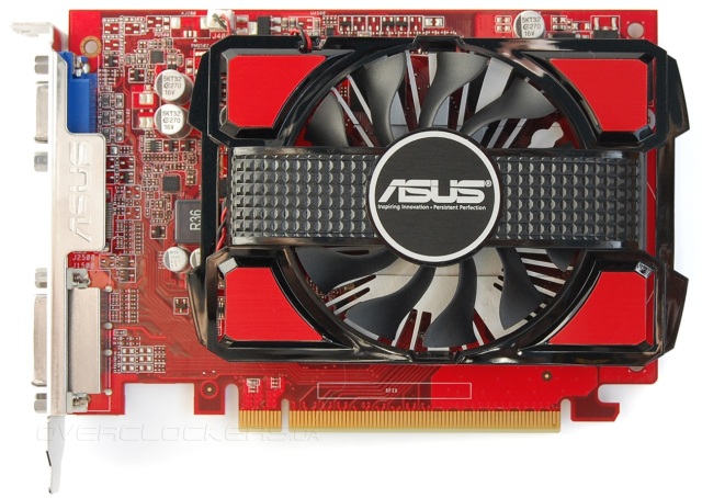

Видеоадаптер ASUS выполнен в красных тонах. Плата максимально компактная. Система охлаждения занимает два слота.
ASUS R7250-1GD5
Вентилятор частично закрыт большой декоративной планкой. Это не уникальная особенность данного графического акселератора. Такого дизайна кулер используется у многих бюджетных решений ASUS.

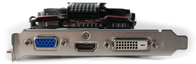

На заднюю панель выведены интерфейсные разъемы трех типов: D-Sub, HDMI и DVI.
ASUS R7250-1GD5

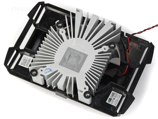

Под пластиковым кожухом скрывается скромный по размерам радиатор с расходящимися подобно лучам ребрами.

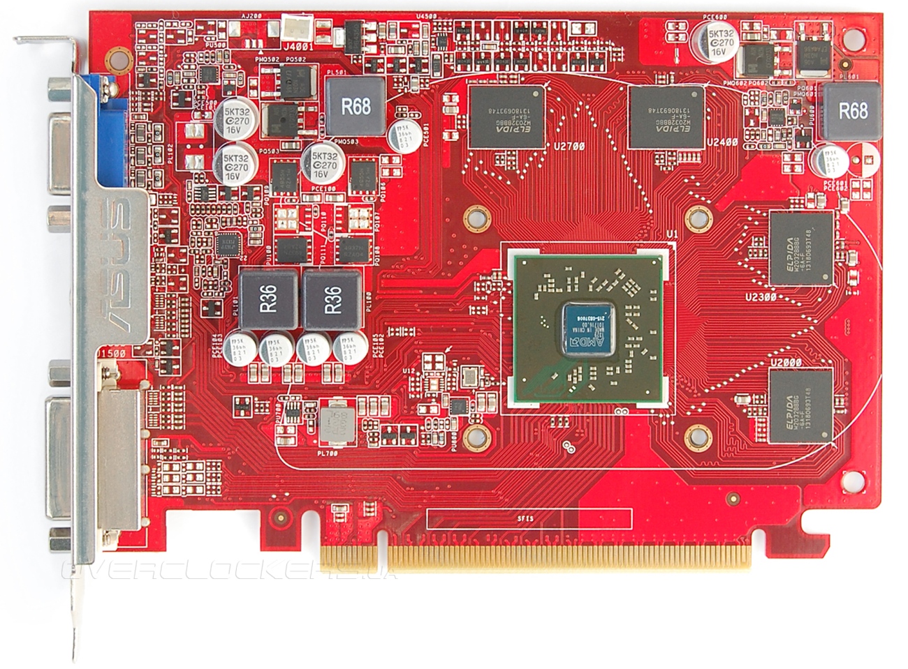

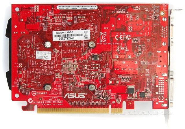

Плата выполнена по типовой для такого класса устройств схемотехнике — двухфазное питание GPU и однофазный узел для памяти.
ASUS R7250-1GD5

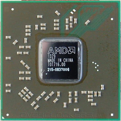

Процессор Oland очень компактный. Защитной рамки вокруг кристалла нет.

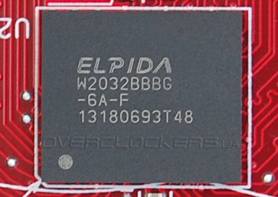

Гигабайт памяти набран четырьмя микросхемами Elpida W2032BBBG-6A-F.
ASUS R7250-1GD5

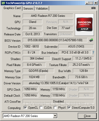

Частотные характеристики данной модели полностью соответствуют стандартным спецификациям — 1050/4600 МГц для ядра и памяти. Определить ASIC у таких GPU существующие версии GPU-Z не могут.

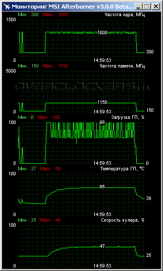

Прогрев осуществлялся приложением Unigine Valley benchmark в разрешении 1920x1080 на Ultra-качестве при 24 °C в помещении. В таком режиме по итогам непрерывной 12-минутной нагрузки процессор не прогрелся свыше 66 °C, что хорошо. А вот с шумом не все гладко — тихим ASUS сложно назвать, небольшой гул имеет место.
ASUS R7250-1GD5
Частота ядра постоянно колебалась от 1000 МГц до 1050 МГц.

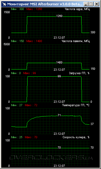

Результаты разгона оказались весьма неплохими. После долгих экспериментов конечным итогом стали 1260 МГц для GPU и 5600 МГц для памяти GDDR5. Это на 20–21% выше начальных значений. С учетом просадок до 1000 МГц частоты ядра в номинале можно говорить о приросте до 26%.
ASUS R7250-1GD5
К сожалению, реализовать такой потенциал при начальных оборотах обдувающего вентилятора не удалось. Для достижения стабильности пришлось улучшать охлаждение и выводить обдувающий вентилятор в очень шумный режим. Так что повседневное использование видеокарты при таких частотах возможно лишь при смене охлаждения на что-то более мощное.
