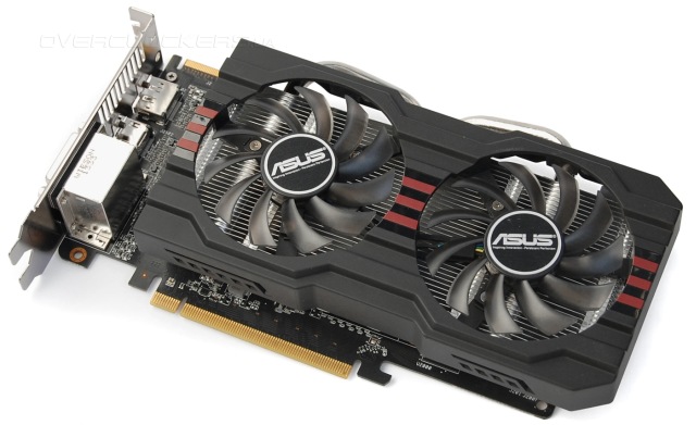

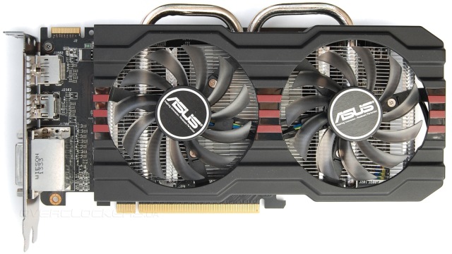

В дизайне выдержан узнаваемый стиль продуктов ASUS. Сбоку выглядывает всего две тепловые трубки.

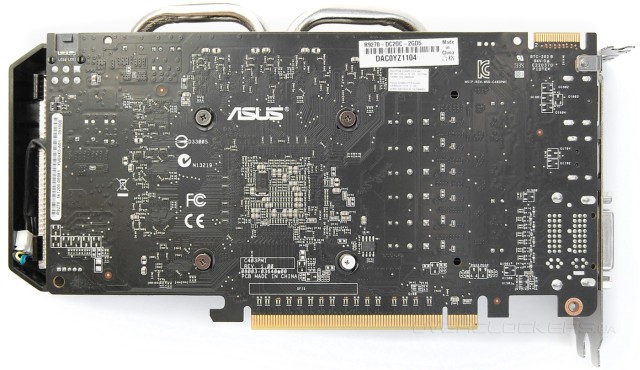

При взгляде с обратной стороны видно, что кулер частично нависает над короткой платой. Один из винтов, фиксирующих охладитель, защищен гарантийной пломбой.

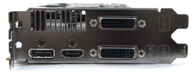

Набор разъемов на задней панели следующий: DisplayPort, HDMI и два DVI.

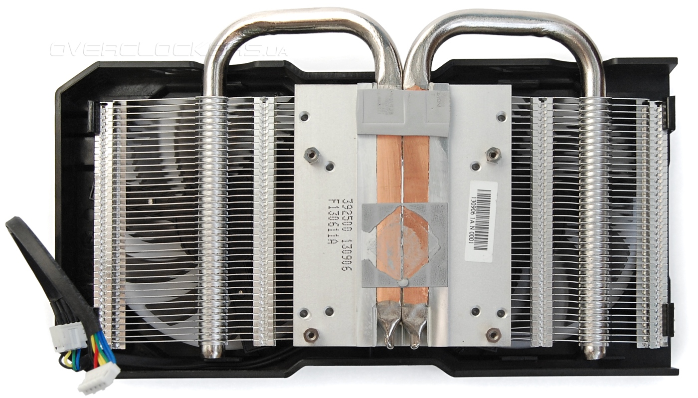

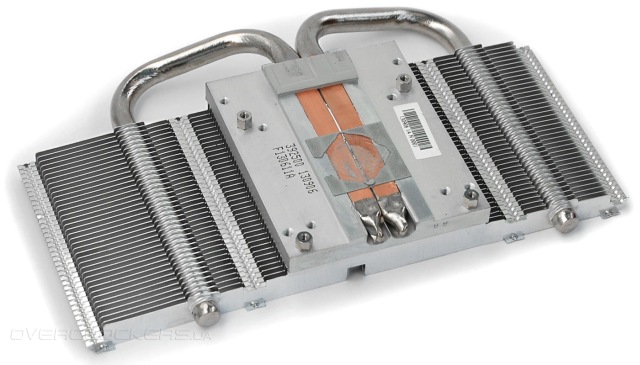

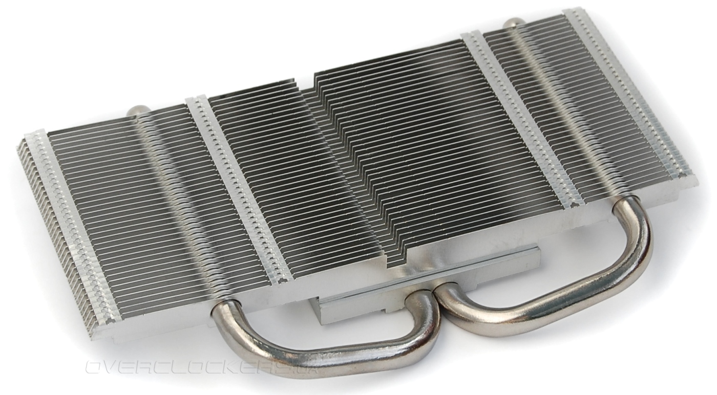

Система охлаждения базируется только на двух тепловых трубках, но большого диаметра, равного 8 мм. Трубки проходят через центр конструкции, обеспечивая прямой контакт с поверхностью кристалла GPU, и пронизывают боковые части пластинчатого радиатора. Относительно кулера ASUS R9270X-DC2T данный вариант заметно «похудел» в размерах. Впрочем, и рабочие частоты с напряжением у младшей версии меньше, так что тепловая нагрузка ниже.
Трубки в основании плотно подогнаны друг к другу в специальных канавках. Полости между трубками заполнены белым термоинтерфейсом. На основании еще имеется упругая термопрокладка, которая частично накрывает пару микросхем памяти GDDR5. Остальные микросхемы с радиатором не контактируют.

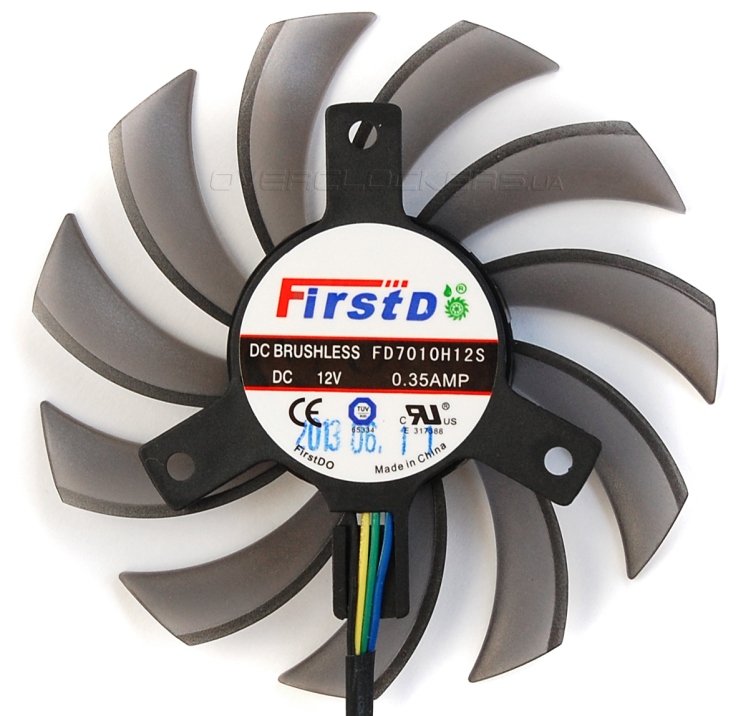

Обдув осуществляется парой вентиляторов FD7010H12S типоразмера 80 мм (реальный размер лопастей на 5 мм меньше). По субъективной оценке они наиболее тихие из тех, что использует ASUS в видеокартах такого форм-фактора.

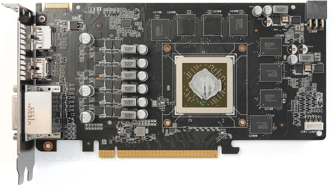

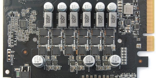

Дизайн печатной платы напоминает более компактную версию старшей модели ASUS R9270X-DC2T с некоторыми упрощениями. В частности, заметно поредел на элементы узел питания памяти. Внешнее питание подводится через один шестиконтактный разъем вместо двух у Radeon R9 270X.
Графический процессор запитан от шестифазного преобразователя напряжения под управлением контроллера Digi+ ASP1215.

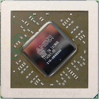

А вот и сам процессор Curacao, который, напомню, ничем не отличается от предшественника под кодовым именем Pitcairn (Radeon HD 7870):

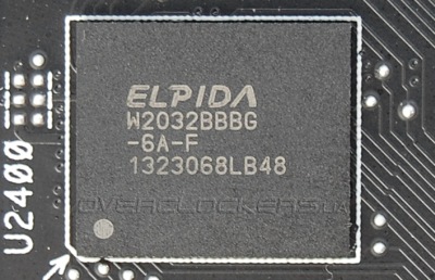

Объем видеобуфера стандартный — два гигабайта. Набраны они восемью микросхемами Elpida W2032BBBG-6A-F. Точно такие же чипы мы видели на всех Radeon R9 270/270X, побывавших у нас ранее.

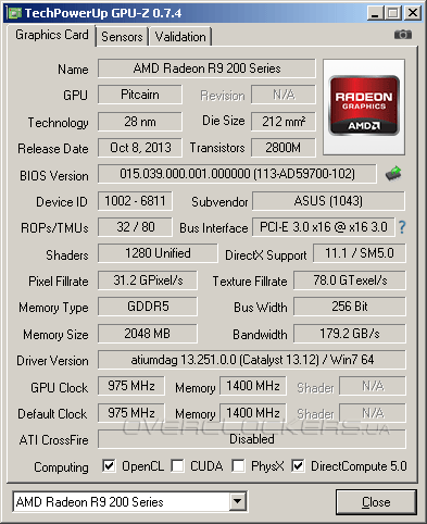

С рекомендованных частот 925/5600 МГц производитель ускорил карту до 975/5600 МГц. Заводской разгон небольшой.
![ASUS R9270-DC2OC-2GD5 ASUS R9270-DC2OC-2GD5](/video/amd-radeon-r9-270-asus-dc2oc/14-amd-radeon-r9-270-asus-dc2oc.png)
Согласно GPU-Z у данного экземпляра ASIC Quality 81,5%.

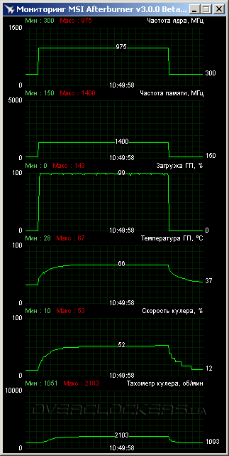

При тестировании в открытом корпусе Unigine Valley benchmark прогрел карту лишь до 67 °C. Вентиляторы раскручивались до 2100 об/мин, шум был низкий.

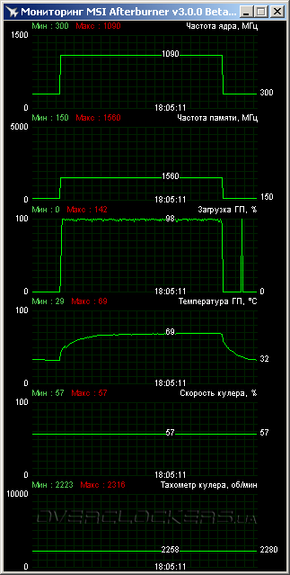

В разгоне видеокарта одолела только 1090 МГц по ядру, что меньше показателей MSI R9 270 Gaming 2G. Зато разгон памяти хороший — 6240 МГц. Впрочем, можно предположить, что для младшего графического ускорителя серии R9 270 важнее именно частота процессора.
![ASUS R9270-DC2OC-2GD5 ASUS R9270-DC2OC-2GD5](/video/amd-radeon-r9-270-asus-dc2oc/17-amd-radeon-r9-270-asus-dc2oc.png)
Во избежание проблем со стабильностью, вентиляторы были немного ускорены до уровня 2300 об/мин. Но учитывая небольшой рост температур, вполне возможно добиться нормальной работоспособности карты в разгоне при начальном уровне шума.
