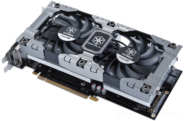

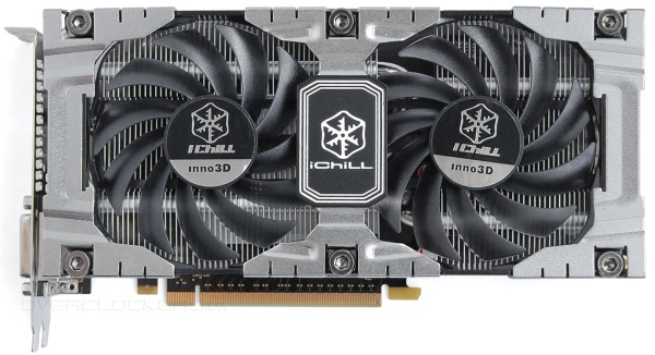

Видеокарта массивная, занимает три слота. Внешний дизайн соответствует общему стилю iChill — кожух с металлическими декоративными элементами, большие вентиляторы с логотипами. При этом общая длина лишь 23 сантиметра.
Inno3D iChill GTX 650 Ti Boost HerculeZ 2000
Металлические элементы кожуха съемные. Демонтаж легко осуществляется при помощи комплектного ключа.

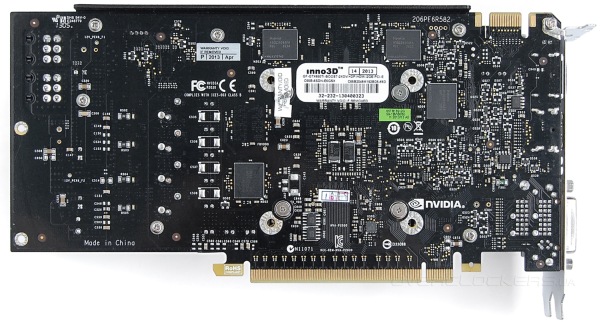

Половина микросхем памяти вынесена на заднюю сторону платы. Никакого радиатор на них не предусмотрено. При этом лицевая сторона платы явно имеет свой радиатор — он изгибается в виде козырька над краем текстолита.

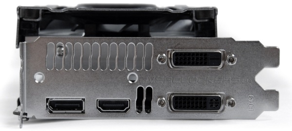

Набор интерфейсных разъемов стандартный: DisplayPort, HDMI и два DVI.

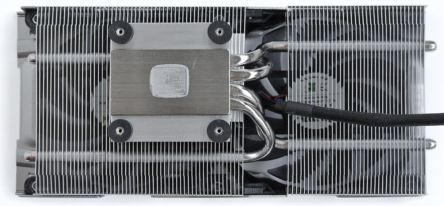

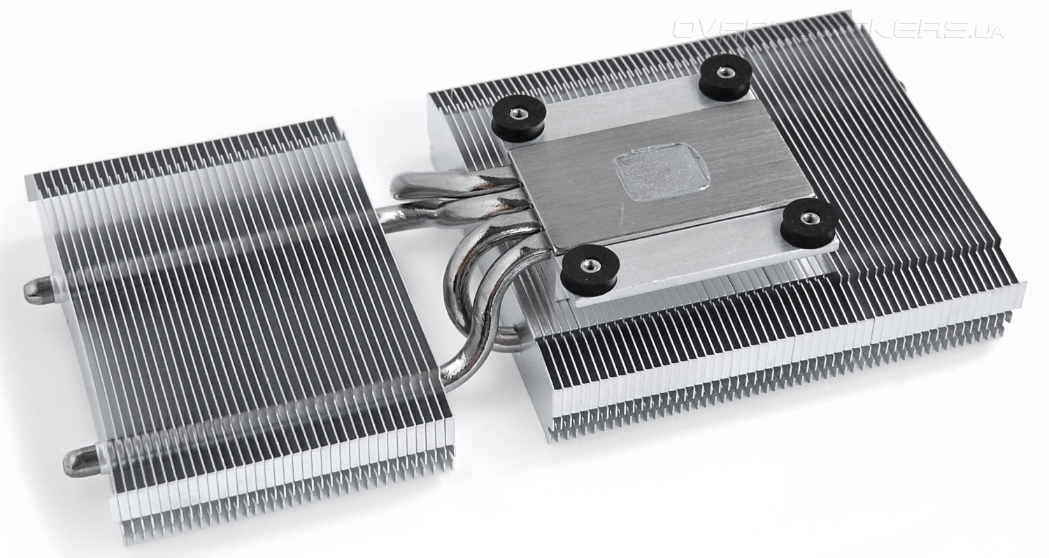

Конструкция системы HerculeZ однотипна: массивное основание, из которой выходят тепловые трубки, пронизывающие две раздельные секции радиатора. Очень похоже даже на GeForce GTX 780 HerculeZ 3000, только данный вариант компактнее и короче — как раз под два вентилятора.
Трубок тоже поменьше, чем у топовых видеокарт — всего четыре. Радиатор выполнен из плотно подогнанных друг к другу пластин, что помогает добиться очень большой площади рассеивания.

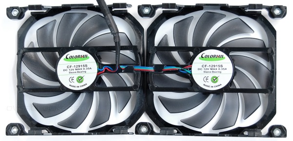

Пара вентиляторов Colorful CF12915S диаметром 92 мм цепляются на радиатор при помощи защелок на пластиковых рамках.

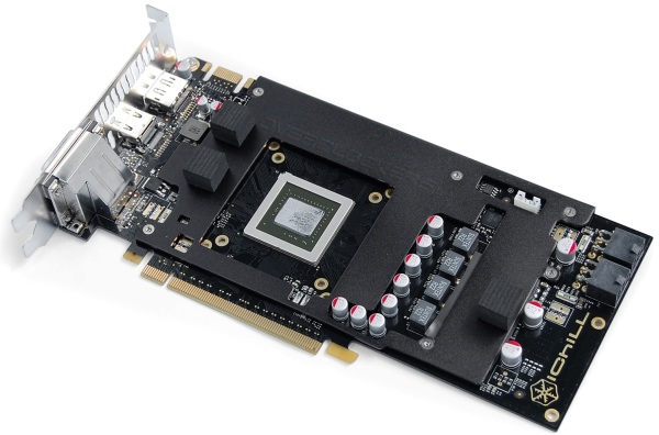

Тепло от компонентов узла питания и чипов памяти на лицевой стороне отводит металлическая пластина. На ее поверхности имеются упругие подушечки, поддерживающие массивный кулер с краев во избежание его перекоса при внешних воздействиях.

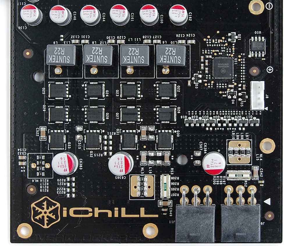

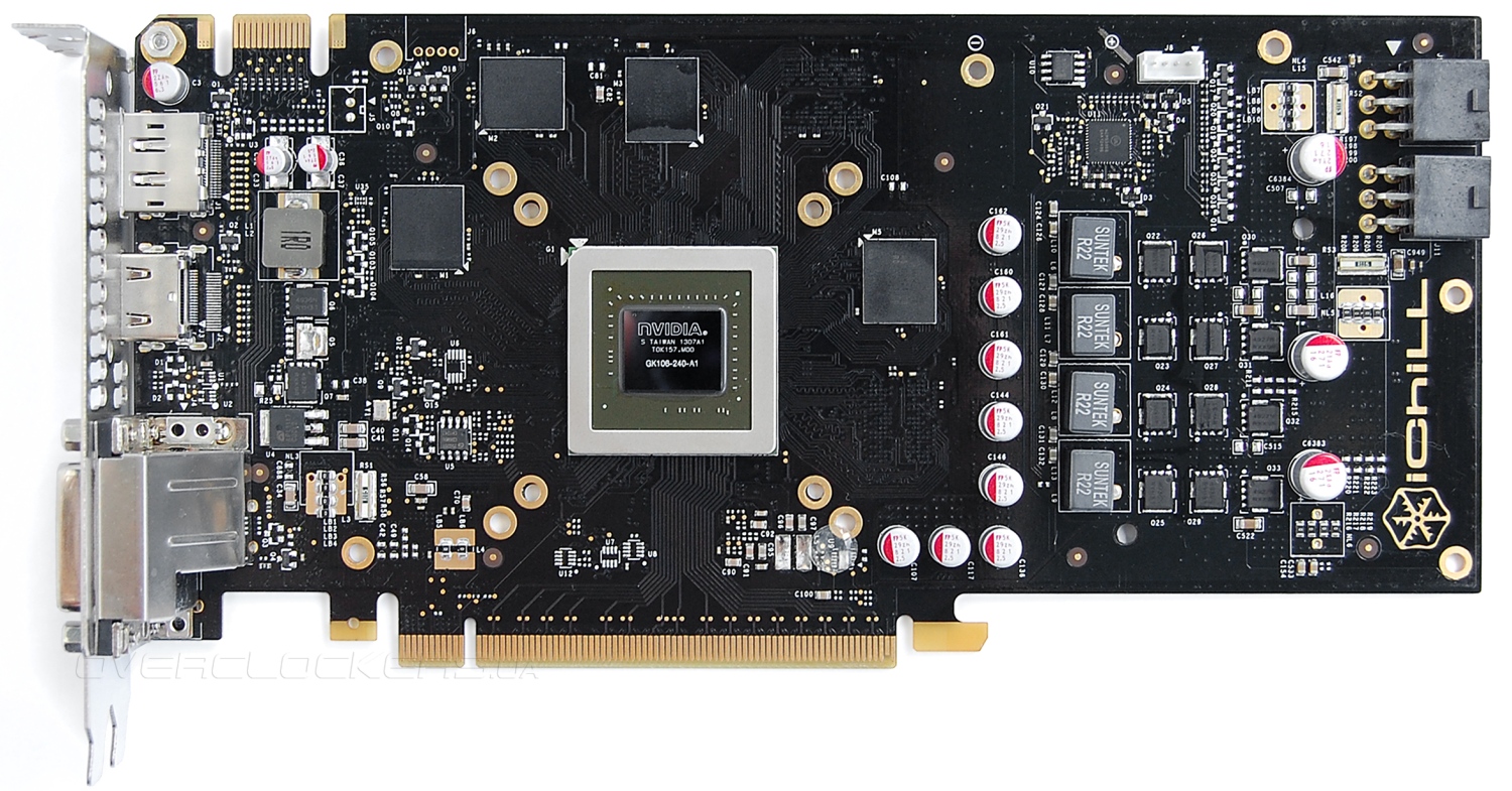

Плата длиннее обычных версий GeForce GTX 650 Ti Boost и GeForce GTX 660. Но при этом хватает и пустых мест. Обращает на себя внимание наличие сразу двух разъемов дополнительного питания вместо одного. Прямо на текстолит нанесен логотип iChill.
Графический процессор запитан от четырехфазного преобразователя под управлением стандартного контроллера ON Semiconductor NCP5395G.

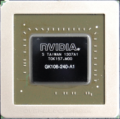

Процессор GK106-240-A1 собственной персоной:
GK106-240-A

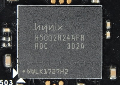

Распаяны микросхемы памяти Hynix H5GQ2H24AFR-R0C.

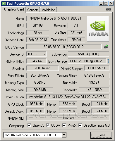

Базовая частота ядра Inno3D iChill GTX 650 Ti Boost HerculeZ 2000 повышена с 980 МГц до 1059 МГц, а Boost Clock составляет 1124 МГц. Память функционирует на эффективной частоте 6210 МГц вместо рекомендованного значения 6008 МГц.
Согласно GPU-Z данный экземпляр имеет ASIC Quality равный 70,3%.

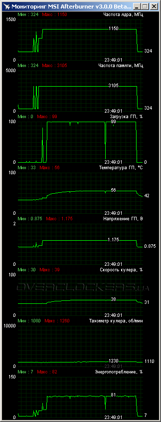

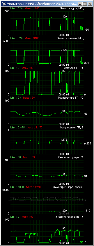

При тестировании в Crysis: Warhead температура графического процессора не превысила 56 °C при температуре внутри помещения 26–27 °C. При этом и обороты вентиляторов едва достигали значения 1260 об/мин. Великолепный результат!
Реальная частота ядра строго держалась на отметке 1150 МГц. Даже в Crysis 2 не наблюдалось никаких просадок.

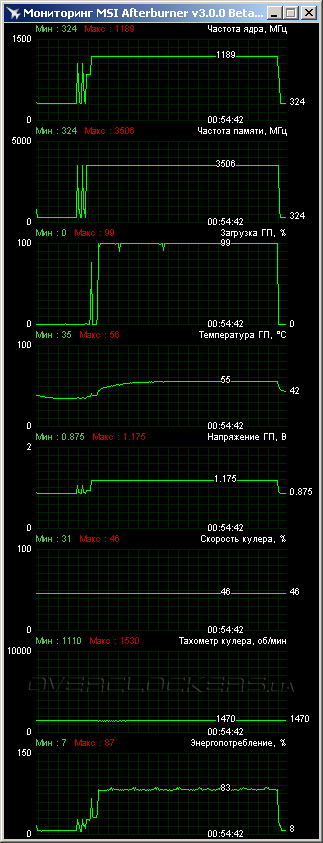

Столь мощное охлаждение и два разъема питания внушали надежды на выдающийся разгон. Но тут наш Inno3D не смог продемонстрировать ничего экстраординарного на фоне протестированных ранее Palit GTX 650 Ti Boost OC и ASUS GTX650TIB-DC2OC-2GD5. Базовую частоту удалось поднять до 1109 МГц при реальной частоте Boost 1189 МГц. Это как раз на уровне ASUS. Palit демонстрировал частоты вплоть до 1215 МГц, но основное время работал при значениях менее 1176 МГц.
Память стабильно заработала на 7012 МГц, что лучше разгона памяти ASUS и чуть хуже результата Palit.
Мы при разгоне сразу немного повысили обороты во избежание каких-либо проблем. При 1500 об/мин рабочие температуры GPU не поднялись ни на один градус выше номинальных значений. Так что в управление вентиляторами можно и не лезть, оставив все в автоматическом режиме.
