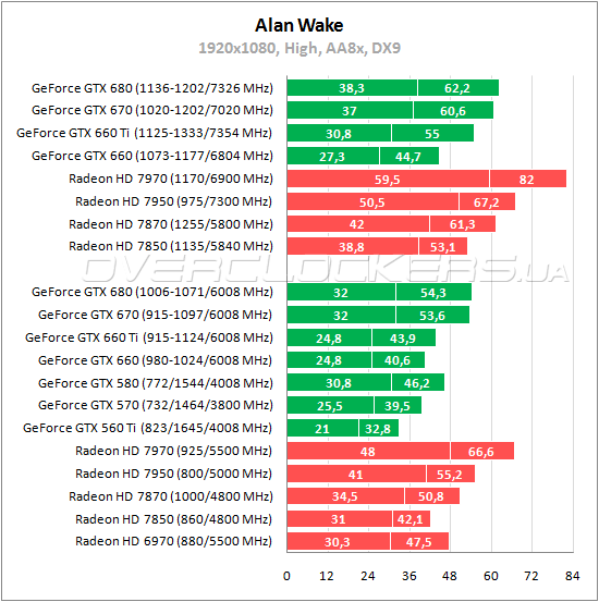

Alan Wake
Начнем с рассмотрения результатов в Alan Wake. Тут преимущество у решений AMD. Ранее мы отмечали и высокую чувствительность игры к пропускной способности памяти. Обратите внимание на мизерную разницу между GeForce GTX 670 и GeForce GTX 680 с 256-битной шиной, GeForce GTX 660 Ti и GeForce GTX 660 со 192-битной шиной. Старший GeForce GTX 660 Ti чуть лучше Radeon HD 7850 по среднему fps, но хуже по минимальному. Радует лишь преимущество над старым GeForce GTX 570.

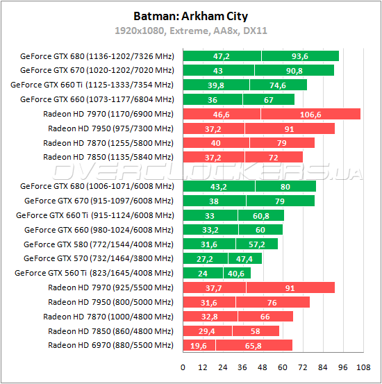

Batman: Arkham City
Минимальная разница между GeForce GTX 660 Ti и GeForce GTX 660 в игре Batman: Arkham City. Обе карты по среднеигровой частоте обходят Radeon HD 7850, но уступают Radeon HD 7870. По минимальному показателю они не хуже Radeon HD 7870, даже чуть лучше, хотя разница очень и очень мизерная. Оба новичка немного быстрее GeForce GTX 580 и демонстрируют громадное превосходство над Radeon HD 6970 по минимальному fps. С разгоном GeForce GTX 660 Ti улучшает свои показатели на 21—22%, а GeForce GTX 660 лишь на 8—12%.

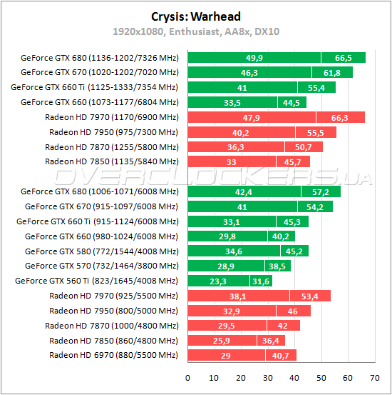

Crysis: Warhead
В Warhead у GeForce GTX 660 Ti и GeForce GTX 580 одинаковые результаты по среднему fps, но у новичка просадки на 4,5% больше. GeForce GTX 660 на 3—4% лучше GeForce GTX 570, на 27% быстрее GeForce GTX 560 Ti и паритет с Radeon HD 6970. Преимущество младшей новинки над Radeon HD 7850 достигает 10—15%, Radeon HD 7870 слабее GeForce GTX 660 Ti на 8—12%.

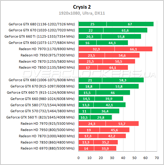

Crysis 2
В Crysis 2 новый GeForce GTX 660 Ti обгоняет GeForce GTX 580 на 9% по среднему fps и на 16,5% по минимальному. У GeForce GTX 660 преимущество над GeForce GTX 570 в 10% и 30%. У младшего новичка уверенное преимущество в номинале над Radeon HD 7850 и HD 6970. Старший на 9% лучше Radeon HD 7870 по среднему fps, но на 11,6% хуже по минимальному показателю. С повышением частот GeForce GTX 660 удается лишь выйти на уровень Ti-собрата и обогнать GTX 580. Форсированный GeForce GTX 660 Ti на 10% быстрее разогнанного Radeon HD 7870 по среднему показателю, но на 5% хуже по минимальному. Результаты при разгоне сопоставимы даже с ускоренным Radeon HD 7950, но это лишь по причине неудачного потенциала нашего экземпляра HD 7950.

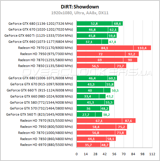

DiRT: Showdown
В Showdown огромное преимущество у «красных». Тут даже GeForce GTX 660 Ti не дотягивает до Radeon HD 7850, обгоняя лишь Radeon HD 6970. GeForce GTX 580 тоже быстрее новичка, а младший GeForce GTX 660 внезапно оказался хуже GeForce GTX 570. По опыту нашего тестирования GeForce GTX 650 Ti можно сказать, что существенно снизить разницу между NVIDIA и AMD позволяет отключение Advanced Lighting в настройках игры. Заодно это позволяет добиться очень веского прироста производительности на всех графических ускорителях.

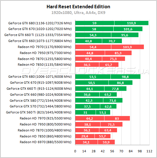

Hard Reset Extended Edition
Hard Reset предпочитает видеокарты NVIDIA. GeForce GTX 660 Ti на 8—16% быстрее Radeon HD 7950. И даже с Radeon HD 7970 разница лишь в 7% и только по среднеигровому показателю. GeForce GTX 660 слабее Ti-версии на 20—23%, что не удается компенсировать разгоном. В номинале у младшего новичка минимальное преимущество над GeForce GTX 570 и паритет с Radeon HD 7870. У разогнанных GeForce GTX 660 Ti и Radeon HD 7970 одинаковый минимальный fps и преимущество по среднему показателю у красного флагмана.

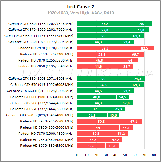

Just Cause 2
Мизерное преимущество GeForce GTX 660 Ti над GeForce GTX 580 в Just Cause 2 и выигрыш менее 2% у Radeon HD 7950. GeForce GTX 660 слабее собрата в этой игре лишь на 9%, он на 9—10% обгоняет GeForce GTX 570 и на 2—3% Radeon HD 7870. Разгон позволяет младшему новичку сравняться со старшим братом, а GeForce GTX 660 Ti на повышенных частотах быстрее Radeon HD 7970 в номинале и почти не уступает GeForce GTX 680 на заводских частотах.

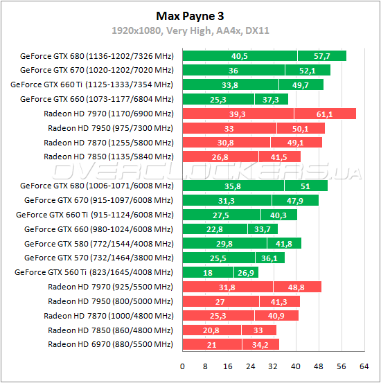

Max Payne 3
В Max Payne 3 старый флагман GeForce GTX 580 обходит GeForce GTX 660 Ti на 3—8%, а GeForce GTX 570 на 7—12% быстрее GeForce GTX 660. Последний чуть лучше Radeon HD 7850, а у Ti-версии примерный паритет с Radeon HD 7950. При разгоне GeForce GTX 660 не удается нагнать GeForce GTX 660 Ti. Старшая же карта на повышенных частотах соперничает с подразогнанным Radeon HD 7950. Но последний, как нами не раз уже отмечалось, неудачный в плане разгона экземпляр.

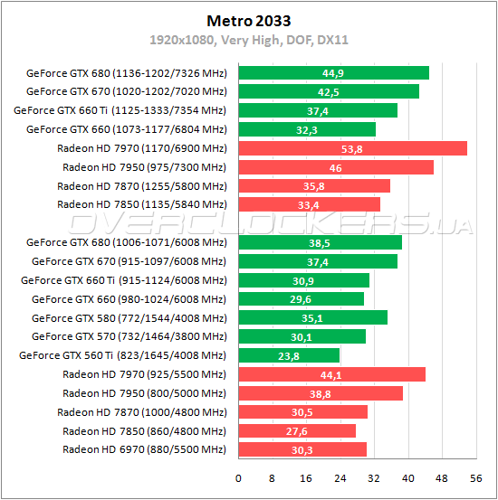

Metro 2033
Для начала рассмотрим результаты тестирования в Metro 2033 при максимальном качестве, но без активации улучшенной глубины резкости.
GeForce GTX 660 Ti на 7% быстрее GeForce GTX 580 и Radeon HD 7870. GeForce GTX 660 уступает этим конкурентам примерно 8%. Между GTX 660 и GTX 560 разница в 25%, с GTX 570 — 6%. Разгон увеличивает производительность GeForce GTX 660 Ti на 10%, а у GeForce GTX 660 прирост в 9%.
В более тяжелом режиме преимущество GeForce GTX 660 Ti над Radeon HD 7870 снижается почти до 1%. Зато GeForce GTX 580 уходит в отрыв, обгоняя новичка на 13,6%. GeForce GTX 660 проигрывает 2% старому GeForce GTX 570, но удерживает преимущество над Radeon HD 7850.

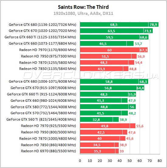

Saints Row: The Third
В третьей части Saints Row разница между GeForce GTX 660 Ti и GeForce GTX 660 не более 17%. Старшая карта почти не уступает GeForce GTX 580 и Radeon HD 7970, младшая идет примерно на одном уровне с Radeon HD 7950 и GeForce GTX 570. При разгоне всех участников паритет между GeForce GTX 660 Ti и Radeon HD 7970 сохраняется. Ускоренный до 1073—1177/6804 МГц младший GeForce GTX 660 все равно не дотягивает до уровня производительности Ti-версии на стандартных частотах.

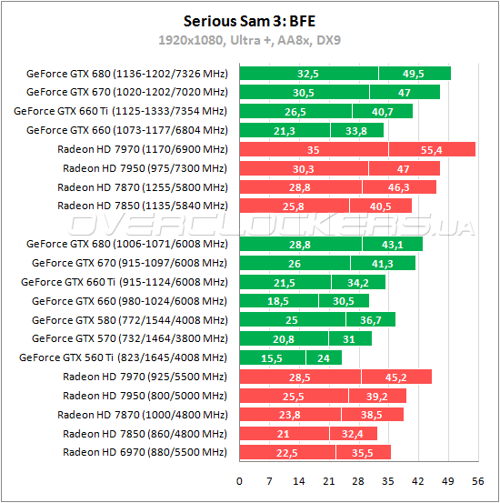

Serious Sam 3: BFE
В Serious Sam 3 рассматриваемая парочка снова уступает старшим решениям прошлого поколения: GTX 660 Ti слабее GTX 580, а GTX 660 хуже GTX 570. Младшая карта хуже Radeon HD 7850. Старшая лучше, но до Radeon HD 7870 не дотягивает 11—13%. Отставание GeForce GTX 660 Ti от GeForce GTX 670 достигает 21% , что компенсируется разгоном до 1125—1333/7354 МГц. Ускоренный Radeon HD 7850 наступает на пятки форсированному GeForce GTX 660 Ti.

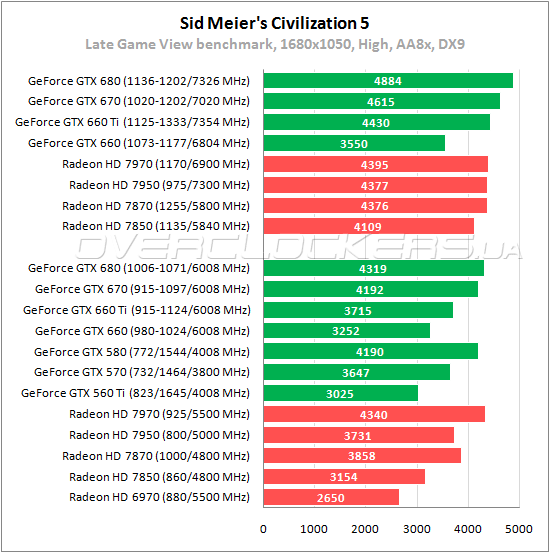

Sid Meier's Civilization 5
GeForce GTX 660 чуть лучше Radeon HD 7850, а GeForce GTX 660 Ti немного не дотягивает до Radeon HD 7870 и Radeon HD 7950. При разгоне рост результатов упирается в производительность процессора. Все Radeon упираются в «стену» из 4400 баллов, хотя GeForce немного обходят этот барьер. Поэтому выходит, что Ti-версии удается сравняться с конкурентами, но GeForce GTX 660 уже не по силам тягаться с разогнанным Radeon HD 7850.

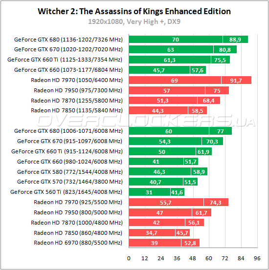

Witcher 2: The Assassins of Kings Enhanced Edition
Без «запредельного качества» во втором «Ведьмаке» GeForce GTX 660 Ti немного обходит Radeon HD 7950. GeForce GTX 660 не дотягивает 2—8% до Radeon HD 7870, но на 13—18% лучше Radeon HD 7850. Мизерное преимущество и над GeForce GTX 570. Между GTX 660 Ti и GTX 560 Ti разница в 49—61%, между GTX 660 и старичком 24—32%.
С включением «запредельного качества» Radeon HD 7950 вырывает 10% у GeForce GTX 660 Ti по среднему fps, но проигрывает 6% по минимальному показателю. Сокращается до минимума отрыв младшего GeForce GTX 660 от Radeon HD 7850 в номинале, но из этих двух все равно никто не может обеспечить приемлемую частоту кадров даже при разгоне.

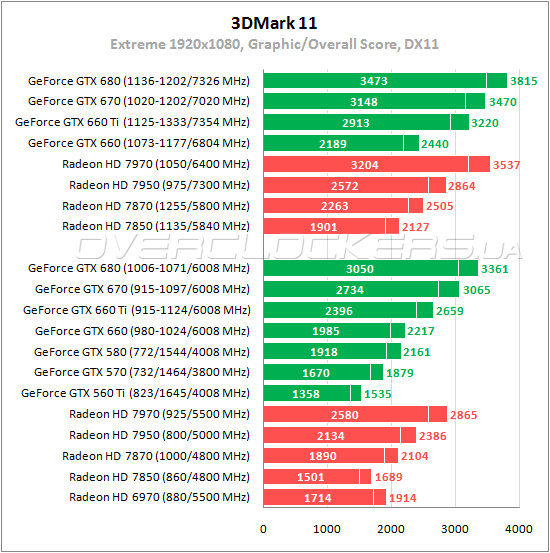

3DMark 11
По итогам данного теста GeForce GTX 660 Ti лишь на 8% слабее флагмана AMD и на 12% лучше Radeon HD 7950. GeForce GTX 660 на 3,5% обходит GeForce GTX 580 и вырывает победу с разницей в 5% у Radeon HD 7870 (при разгоне последний лучше на 3%).

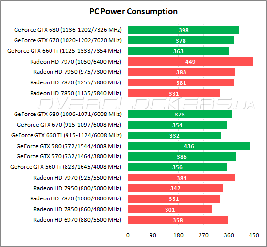

Энергопотребление
Замеры энергопотребления системы проводились в шести приложениях. По причине внезапных технических проблем с измерительным прибором провести все замеры на GeForce GTX 660 не удалось, поэтому данная видеокарта на нижнем графике не фигурирует.
Компьютер с GeForce GTX 660 Ti потребляет меньше мощности чем со старым GeForce GTX 560 Ti при огромной разнице в производительности. Это не может не радовать. Показатели примерно соответствуют аппетитам системы с Radeon HD 7870.
