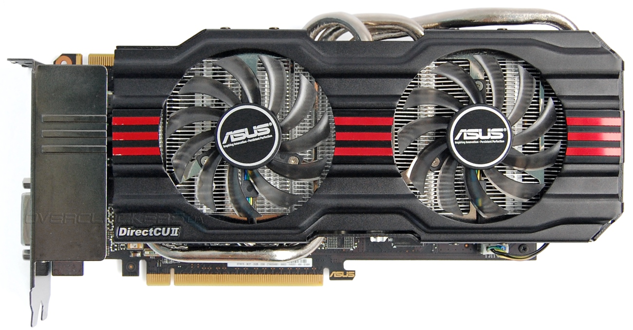

Внешне перед нами полная копия уже знакомого GTX670-DC2-2GD5.
ASUSGTX670-DC2T-2GD5
На оба этих GeForce установлена новая версия двухслотового кулера DirectCU II, который даже внешне выглядит солиднее тех, что применялись на старых GeForce GTX 560 и продолжают использоваться на Radeon HD 7850/7870.

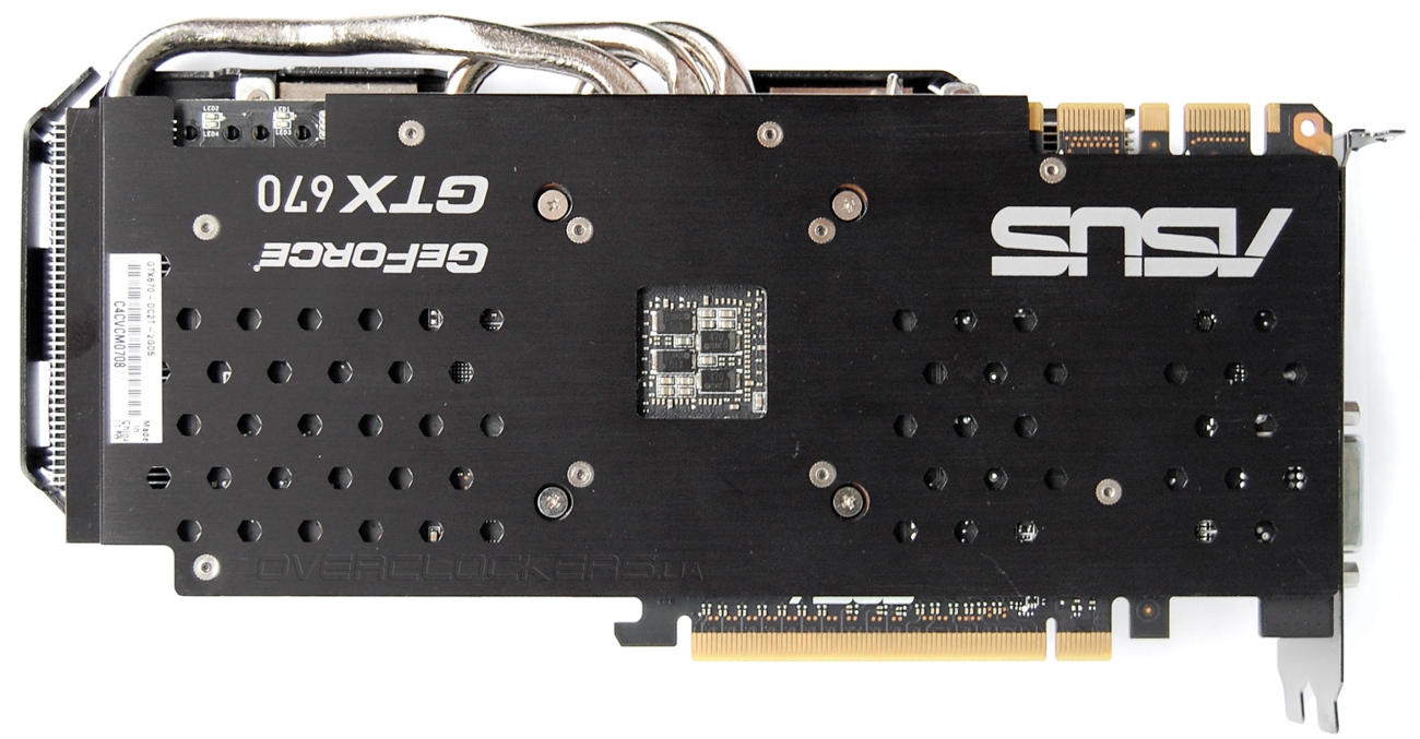

Задняя сторона платы полностью закрыта перфорированной пластиной.

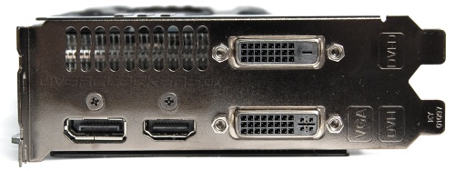

Набор интерфейсных разъемов типичный для представителей этой серии: Display Port, HDMI и два DVI.

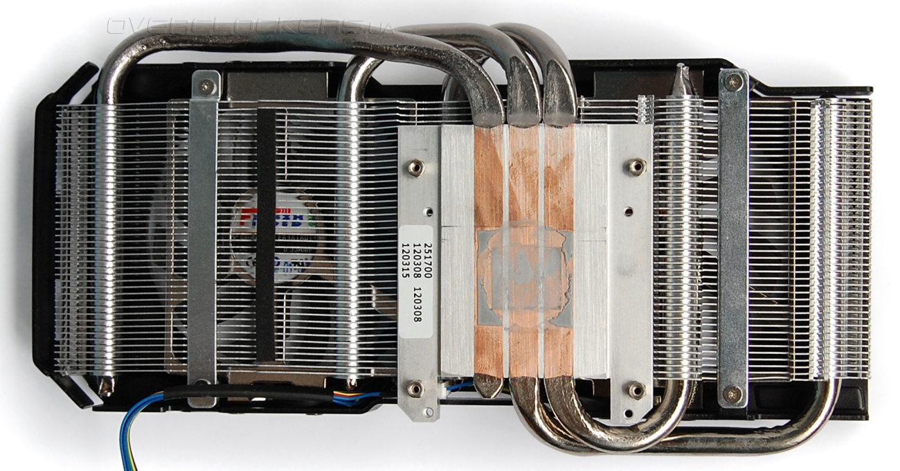

Кулер монтируется независимо от задней пластины. Последняя прикручивается со стороны графического чипа. На блок VRM установлен небольшой ребристый радиатор.

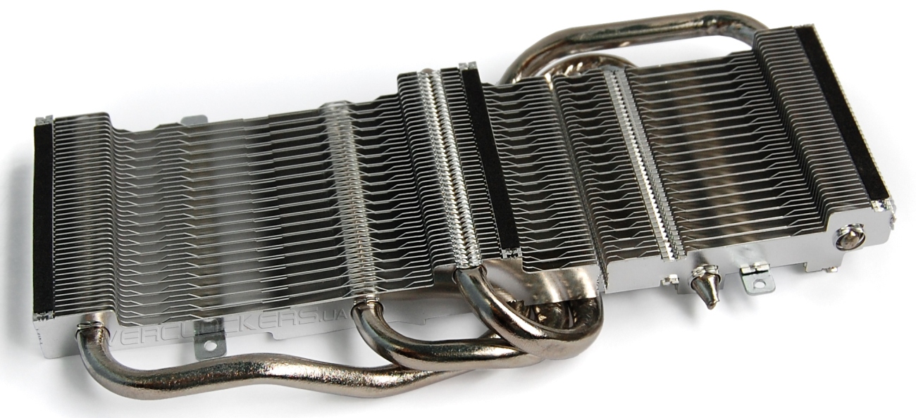

Система охлаждения базируется на трех толстых тепловых трубках. В основании они так плотно подогнаны друг к стенкам желобков, что переход абсолютно не ощущается — настолько ровно обработано основание, хотя и не до зеркального блеска. Трубки несут на себе массив плотно подогнанных друг к другу алюминиевых пластин.

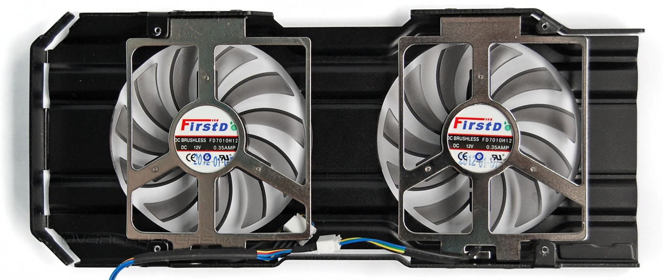

Сверху на радиатор надевается кожух с двумя вентиляторами. Маркировка вентиляторов FD7010H12. Их реальный диаметр крыльчатки 75 мм, т.е. это модели типоразмера 80 мм.
Форма пластин немного отличается, некоторые имеют ступенчатые грани, уменьшающие их ширину. Возможно, это сделано для меньшего сопротивления воздушному потоку. На радиатор, под место соприкосновения с кожухом, наклеены тонкие виброгасящие прокладки.

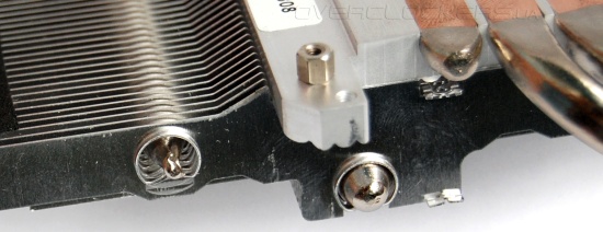

Стоит отметить, что запаянный конец одной из тепловых трубок «болтается» в отверстиях, не контактируя с пластинами.

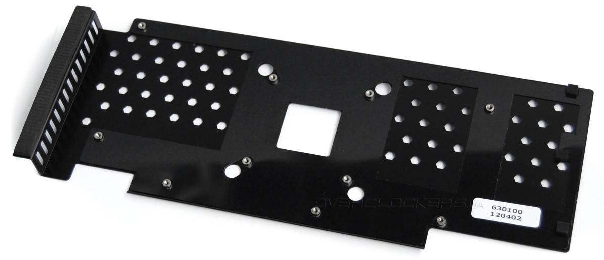

Задняя пластина для охлаждения не используется. Она усиливает общую конструкцию, но ни с какими элементами не контактирует. Скорее, она даже мешает конвекции горячего воздуха. Внутренняя ее поверхность покрыта диэлектрической пленкой.

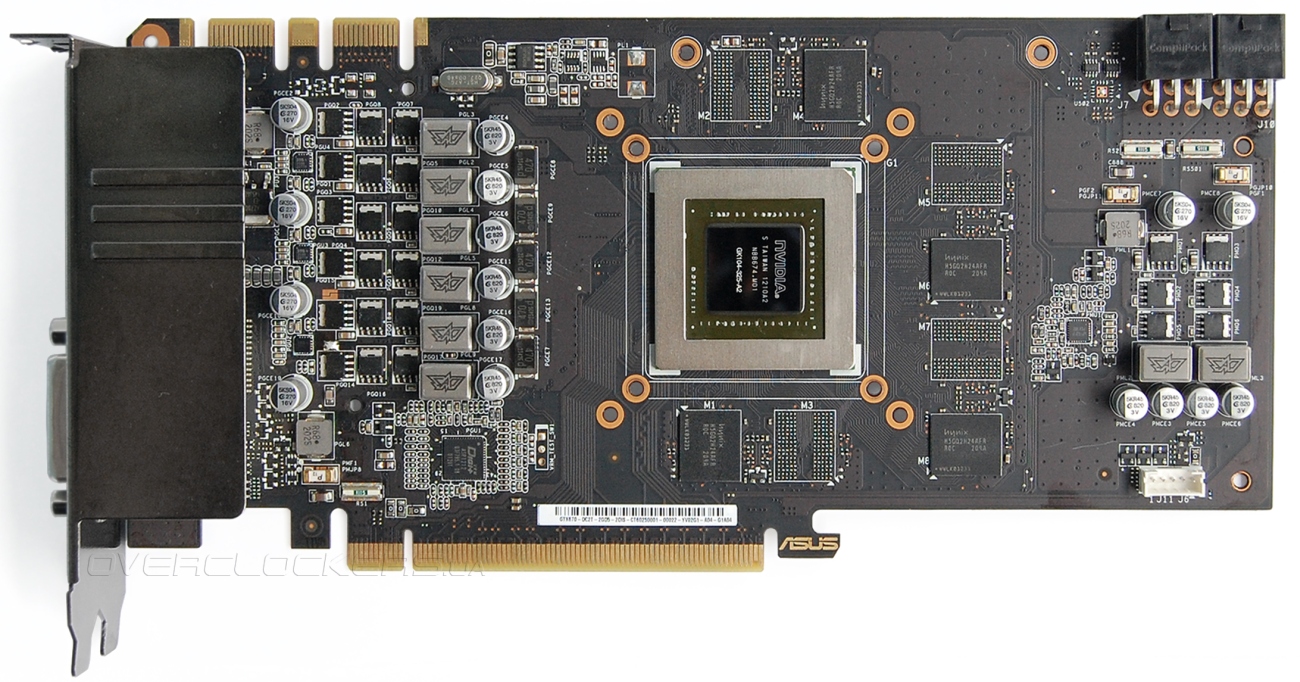

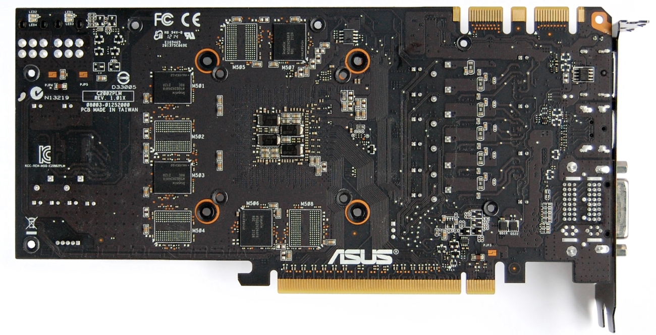

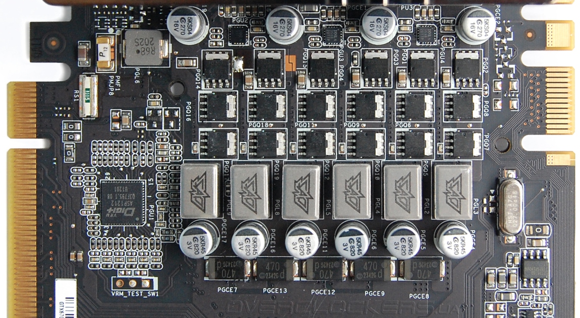

Теперь взглянем на печатную плату. Дизайн PCB у ASUS GTX670-DC2T-2GD5 и GTX670-DC2-2GD5 идентичен. Половина микросхем памяти распаяна с лицевой стороны, половина — на обратной.
Память GDDR5 запитана от двухфазного преобразователя напряжения, графический процессор — от шестифазного под управлением контроллера Digi+ ASP1212.

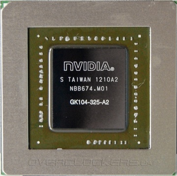

Процессор GK104-325-A2 собственной персоной:

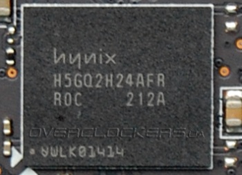

GeForce GTX 670 оснащается памятью объемом в 2 ГБ. Распаяны микросхемы Hynix H5GQ2H24AFR R0C.

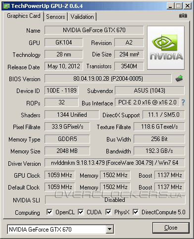

Базовая частота GPU повышена с 915 МГц до 1059 МГц при Boost Clock 1137 МГц. Частоты памяти не повышались, она функционирует на эффективной частоте в 6008 МГц.

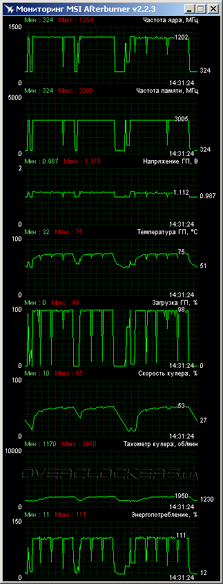

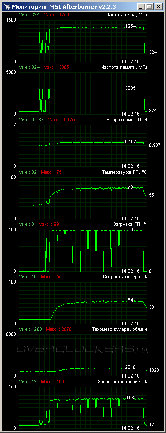

Видеокарта очень тихая. При 12-минутной нагрузке бенчмарком Crysis: Warhead ядро прогрелось до 75 °C (при 23,5 °C в помещении). Вентиляторы больше 2010—2070 об/мин не раскручивались. Реальная частота GPU при этом колебалась от 1241 МГц до 1254 МГц. То есть карта почти постоянно работает при максимально возможном Boost.
В самых тяжелых приложениях (Witcher 2 и Hard Reset) пиковая температура сохранилась на уровне 75 °C при тех же оборотах. А вот рабочая частота в этих играх была поменьше, снижаясь уже до 1202 МГц.

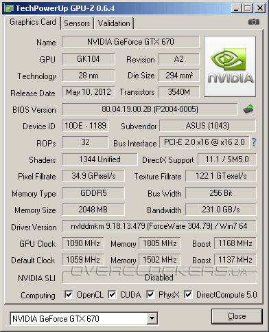

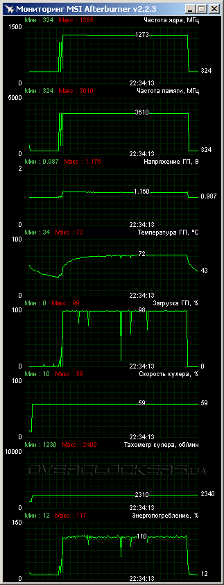

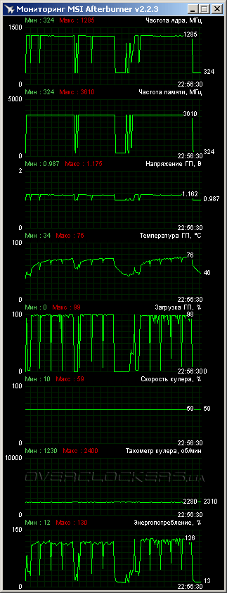

Теперь о разгоне. Напомним, что в этом случае необходимо повышать лимит мощности при помощи соответствующего ползунка в MSI Afterburner. Это позволит видеокарте работать на максимальном Boost и даст больший выигрыш по частотам. В данном случае видеокарта изначально имеет значительный запас по мощности, отчего так незначительно и сбрасывает частоту ядра в номинале.
Наш экземпляр смог одолеть 1090 МГц по базовой частоте при реальной частоте в 1285—1273 МГц. Прирост относительно начальной частоты маленький. А вот разгон памяти более внушительный — это 7220 МГц, что на 20,2% выше номинального значения.
Для стабильной работы мы немного подняли скорость вентиляторов до 2300 об/мин, зафиксировав их на значении 59%. Даже в таком режиме шум низкий, меньше чем гул турбины у референсного GeForce GTX 670 в номинале.
Пиковая температура достигала 76 °C. В самых ресурсоемких играх частота прежнему не падала ниже планки в 1273 МГц.
