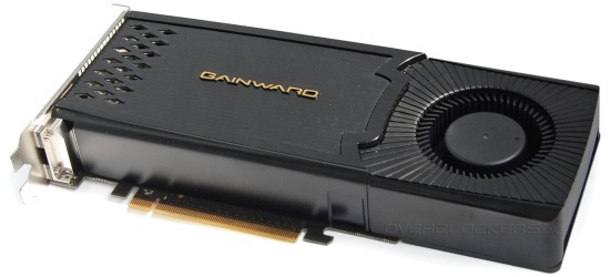

Видеокарта от Gainward поставляется в большой коробке с симпатичным оформлением.

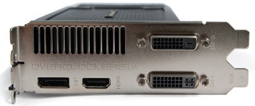

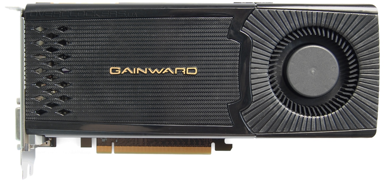

На самом деле небольшие отличия видны и при внешнем изучении карты. Сбоку в кожухе есть маленькие ромбовидные отверстия для «выхлопа» горячего воздуха. Такая незначительная модификация теоретически должна улучшить общую продуваемость внутренностей видеокарты, хотя часть горячего воздуха остается внутри корпуса компьютера.
Печатная плата по-прежнему намного короче всей конструкции. Бросается в глаза отсутствие усилительной рамки над графическим чипом.
На задней панели без изменений: DisplayPort, HDMI и два DVI.

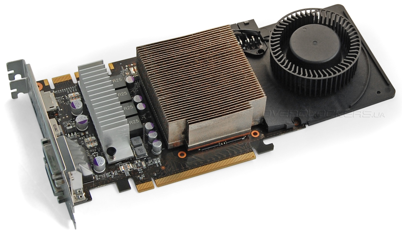

Со снятым верхним кожухом видеокарта выглядит так:

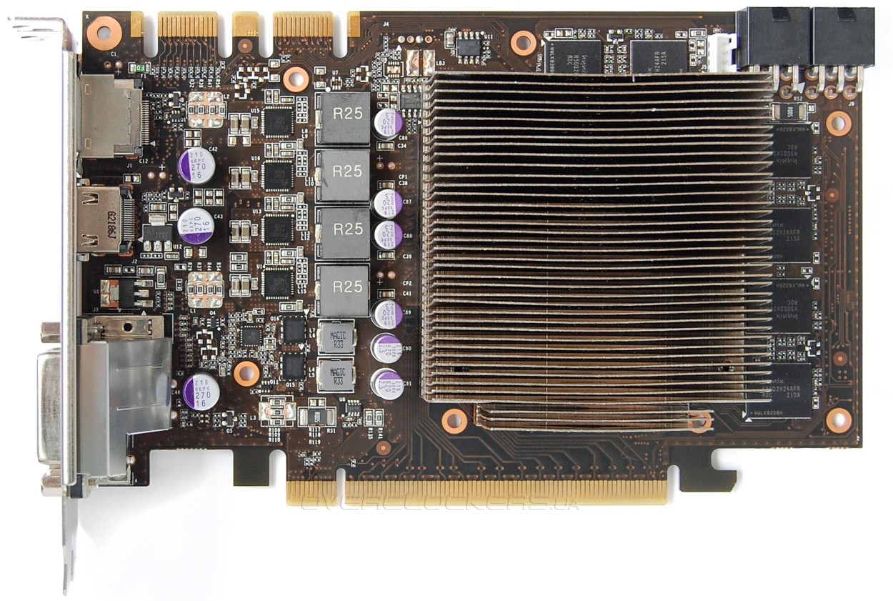

На GPU установлен ребристый радиатор с массивным медным основанием. Снять его проблематично из-за гарантийных пломб на соответствующих винтах. На силовые компоненты питающей цепи тоже уставлен радиатор.
Отличия от референса становятся видны при демонтаже радиатора с системы питания. Стандартные четыре фазы на GPU, но уже на базе микросхем DrMOS. Контроллер питания NCP5392P.

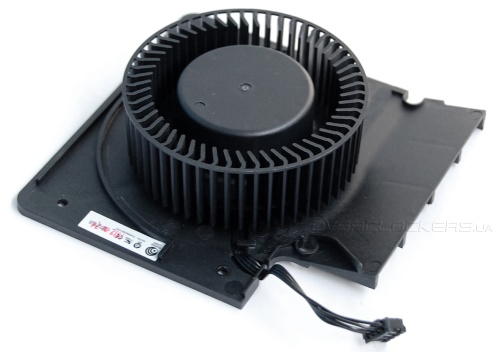

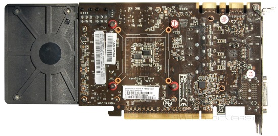

В отличие от эталонной версии GeForce GTX 670 у Gainward все микросхемы памяти распаяны с одной стороны. Впрочем, их охлаждение это не улучшает. Как было видно по одной из верхних фотографий, край платы закрыт пластиковой пластиной, на которую крепится радиальный вентилятор.

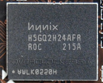

Распаяно восемь микросхем Hynix H5GQ2H24AFR R0C:

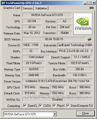

Рабочие частоты соответствуют эталонным: GPU работает на 915 МГц при Boost Clock 980 МГц, память функционирует на 6008 МГц.

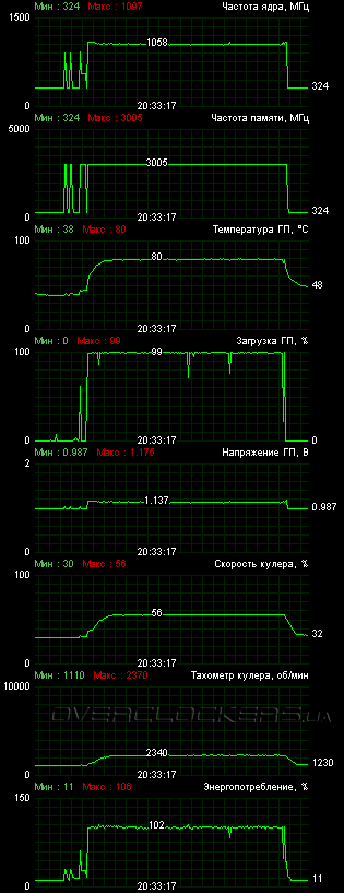

При 26,5 °C в помещении тест Crysis прогрел эту карту до 80°C. Вентилятор раскручивался до 2370—2440 об/мин. Отметим, что шум Gainward поменьше, чем у ранее описывавшегося нами MSI N670GTX-PM2D2GD5/OC. Сам характер шума более мягкий, он не столь ярко выражен. Мы точно не знаем, является ли это следствием модификации стандартного вентилятора по инициативе самого Gainward или просто все более поздние ревизии GeForce GTX 670 оснащаются доработанным «охладителем». Но факт таковой, что Gainward своим гулом слух уже не раздражал.

В большинстве игровых тестов реальная частота GPU держалась в диапазоне от 1045 до 1058 МГц. В Hard Reset и Crysis 2 были просадки до 980—1006 МГц.

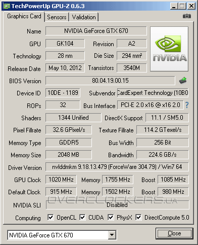

Разгон данного экземпляра составил 1020 МГц по базовой частоте ядра (Boost Clock 1085 МГц) при 7020 МГц на памяти.

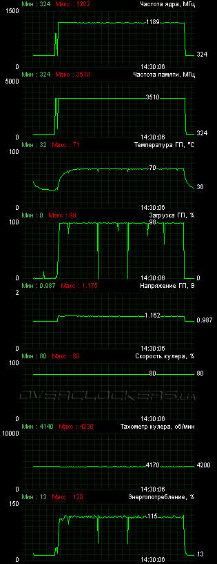

![Gainward GeForce GTX 670 2GB Gainward GeForce GTX 670 2GB](/video/geforce-gtx660ti-zotac-amp/38-geforce-gtx670-gainward.png)
Реальная частота GPU при повышении лимита мощности до максимума держалась в диапазоне от 1189 до 1202 МГц. Самые большие просадки были в Crysis 2 — до 1150 МГц.
