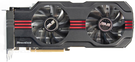

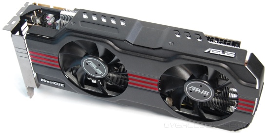

На печатную плату стандартного дизайна установлена огромная трехслотовая система охлаждения DirectCU II.
ASUS HD7950-DC2-3GD5
Вся конструкция обдувается парой больших вентиляторов, а радиатор накрывает массивный металлический кожух.

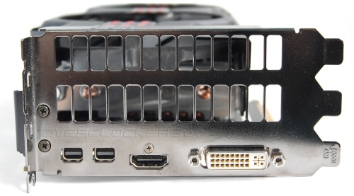

На задней панели имеются большие отверстия для выдува воздуха. Набор интерфейсных разъемов стандартный для Radeon HD 7950 — это два mini-DisplayPort, HDMI и DVI.

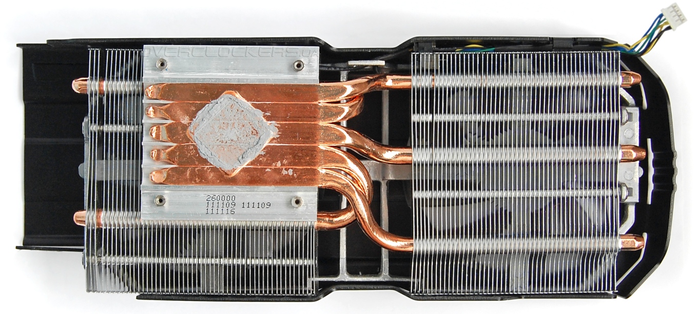

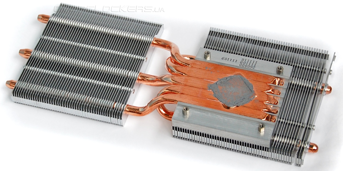

Система охлаждения ничем не отличается от той, что установлена на HD7950-DC2T-3GD5. Пять тепловых трубок несут на себе две секции из алюминиевых тонких пластин. На поверхности трубок имеется небольшая выпирающая контактная площадка, которая и отводит тепло от графического процессора.

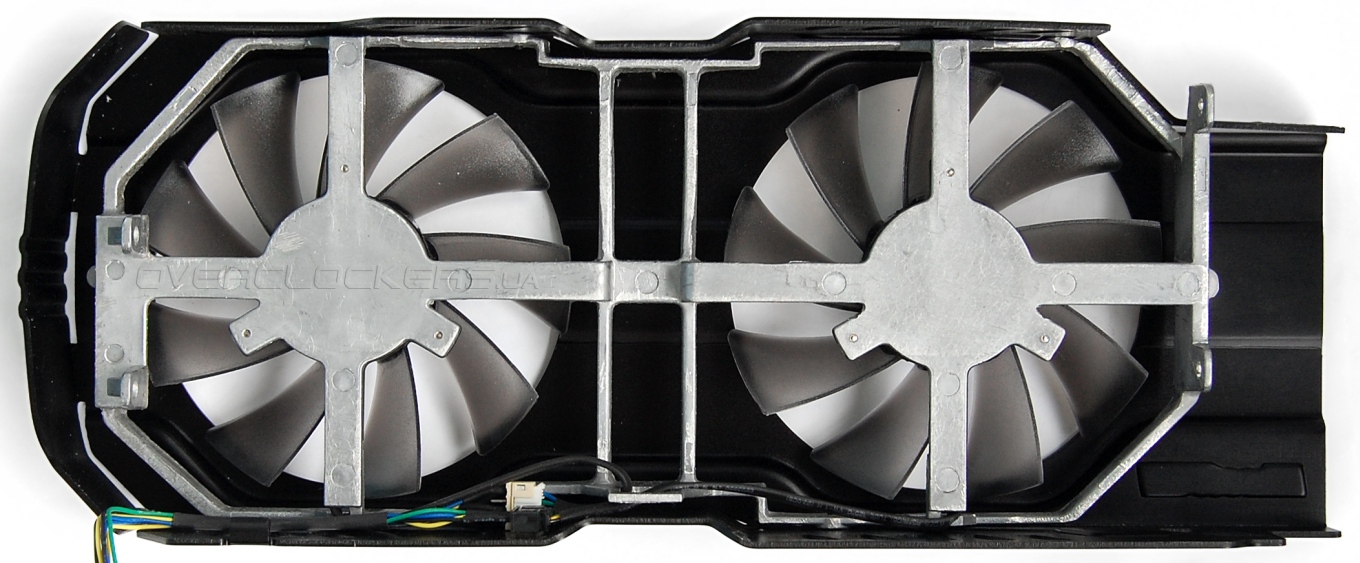

Радиатор обдувается двумя массивными вентиляторами Everflow с маркировкой T129025SU. Их реальный диаметр крыльчатки приближается к 95 мм, т.е. по факту это вентиляторы типоразмера 100 мм. Высота как у больших корпусных вентиляторов — 25 мм. Крепятся они на массивную алюминиевую рамку, поэтому никакой вибрации от них нет в принципе.
Но рамка и большие вентиляторы занимают большую часть полезного объема под кожухом, сам радиатор намного тоньше. Хотя такое сочетание тонкого радиатора и массивных вентиляторов отлично зарекомендовало себя и на более мощных графических ускорителях, так что за шумовые и температурные характеристики данной версии Radeon HD 7950 уж точно можно не волноваться.

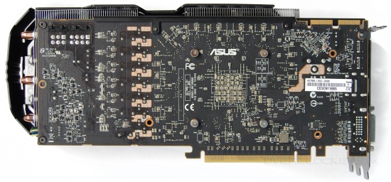

Плата, как отмечалось выше, выполнена по референсному дизайну. Сбоку к ней прикручено ребро жесткости. Дополнительное питание подводится по двум шестиконтактным разъемам. С правого края платы имеется П-образная планка, в которую упирается радиатор.
Графический процессор Tahiti Pro запитан от шести фаз под управлением ШИМ-контроллера CHil CHL8228G.

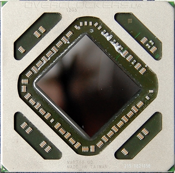

Кристалл процессора окружен массивной рамкой, на которую нанесена маркировка.

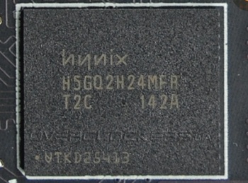

Три гигабайта видеопамяти набрано 12 микросхемами Hynix H5GQ2H24MFR-T2C.

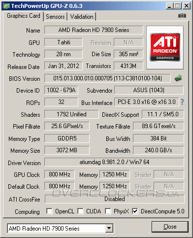

Рабочие частоты не отличаются от рекомендованных — 800/5000 МГц для ядра и памяти.

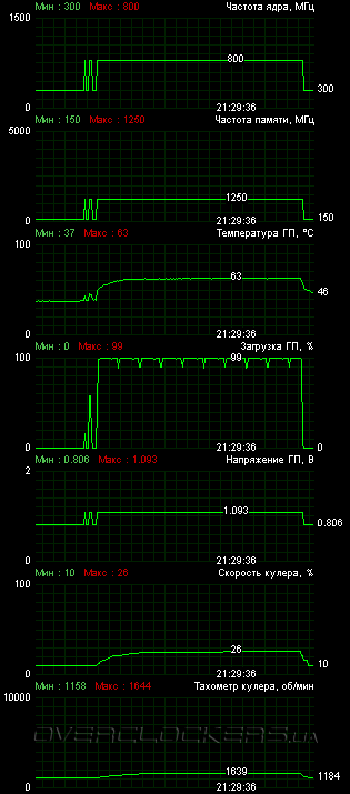

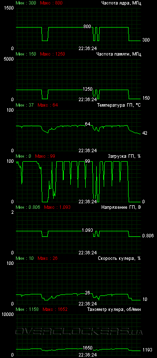

Для прогрева видеокарты мы использовали 12-минутный тест Crysis Warhead на максимальных настройках качества (демо Ambush). Температура ядра не превысила 63 °C, а вентиляторы не раскручивались выше 1644 об/мин. Отметим, что эти показатели получены при 26 °C внутри помещения, что выше на несколько градусов, чем в старых тестах видеокарт ASUS.
Однако и в таких более жестких условиях видеокарта осталась тихой и холодной. А если вспомнить референс, который при 23 °C в помещении грелся почти до 70 градусов, преимущества ASUS становятся еще более явными.

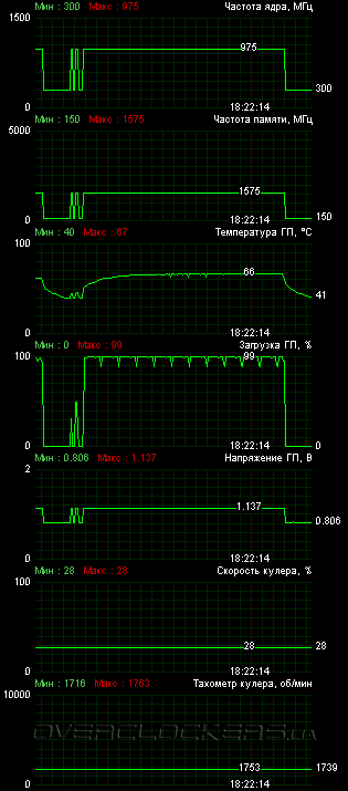

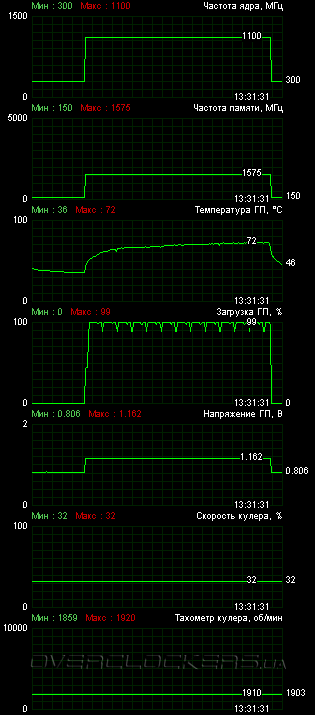

С разгоном нас ожидали некоторые сюрпризы. Начнем с того, что с последним драйвером Catalyst 12.7 beta не работает корректно unofficial overclocking в MSI Afterburner и поднять частоты свыше 1100/6300 МГц нельзя. При разгоне ASUS HD7950-DC2T-3GD5 стабильным максимумом были 1085/6360 МГц, хотя мы остановились в итоге на чуть более низких частотах для использования в тихом режиме. Так что имеющиеся ограничения теоретически не сильно влияют на потенциал карты.
ASUS HD7950-DC2-3GD5 изначально порадовал нас частотами 1100/6300 МГц при напряжении 1,162 В. На таких настройках были пройдены такие тяжелые тесты как Crysis 2, DiRT Showdown и Hard Reset. И при этом видеокарта сохраняла стабильность даже при умеренных оборотах на 32% (1900 об/мин).
Никаких проблем в этих и некоторых других играх не наблюдалось (разве что для Hard Reset напряжение все же пришлось поднять еще до 1,169 В). Но в Witcher 2 были небольшие артефакты и изредка мерцающие текстуры отдельных объектов. Главной проблемой стал Skyrim. Ранее мы отмечали странное поведение в этой игре на разогнанных картах AMD последнего поколения. Для тестирования в Skyrim мы используем скриптовую сценку в начале игры — поездка на повозке с заключенными по горной дороге до города. Так вот в этой сценке на разогнанных Radeon могут быть «глюки» в виде скачущих телег и дергающихся лошадей. И это возникает порою и тогда, когда другие самые тяжелые тесты уже работают без проблем. Обычно для нормального прохождения этого теста достаточно сбросить частоту GPU еще на 5—10 МГц относительно стабильного разгона в других приложениях. Хотя кое-где мы закрывали на эти проблемы глаза, поскольку проблемы зачастую исчезали после перезапуска новой игры. Но с данной картой все оказалось намного сложнее. На частотах, где даже Crysis 2 работал без сбоев, в Skyrim был полный цирк из летающих в воздухе повозок. Снижая частоты, мы не могли избавиться от такого «эффекта» вплоть до частоты в 900 МГц! Отметим, что видимые артефакты в Witcher 2 исчезали на частотах в 1 ГГц. Напряжения питания ядра на эти артефакты не влияло, спасало только банальное снижение частоты. В итоге мы имеем реальную ситуацию, когда нельзя говорить о полностью стабильном разгоне на частотах свыше 900 МГц. Однако на фоне других Radeon HD 7950 это простой смешной прирост по частоте. Да и данная карта нам нужна была для сравнения с некоторыми представителями NVIDIA в будущих обзорах. Так что мы решили пойти на компромисс — подобрали частоты, на которых хотя бы после перезагрузки можно было пройти тест в Skyrim. Это тоже оказалось непросто, но в итоге мы остановились на 975/6300 МГц. Все было не очень идеально — небольшие скачки телеги в самом начале сценки присутствовали со второй и с третьей перезагрузки, но в целом сценка проигрывалась вполне нормально, что позволяет говорить о более-менее адекватных результатах.
Из положительных моментов отметим низкое напряжение 1,137 В и низкие обороты в 28% (1750 об/мин), при которых сохранялась стабильность. Возможно, и в автоматическом режиме на 1640 об/мин карта тоже работала бы без проблем. Но времени на эксперименты уже не оставалось и было решено сразу повысить обороты, дабы избежать возможных проблем при тестах.
