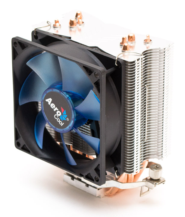

Несмотря на название, Verkho 4 Lite заметно отличается от остальных четверок. Да, в нем тоже есть четыре тепловые трубки, но радиатор имеет заметно меньший размер, а вентилятор использован 92-мм вместо 120-мм.

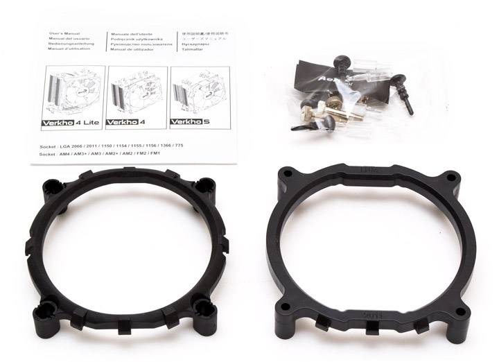

Комплектация осталась без изменений. Сюда входит:
  • инструкция по установке;
  • крепежная пластиковая рамка под сокеты Intel LGA 115x и LGA 775;
  • крепежная пластиковая рамка под сокеты Intel LGA 2011;
  • четыре прозрачные пластиковые втулки для фиксации рамки;
  • четыре черные пластиковые шпильки для фиксации рамки;
  • четыре винта с накатанной головкой для монтажа рамки на сокет Intel LGA 2011;
  • пакетик с термопастой.

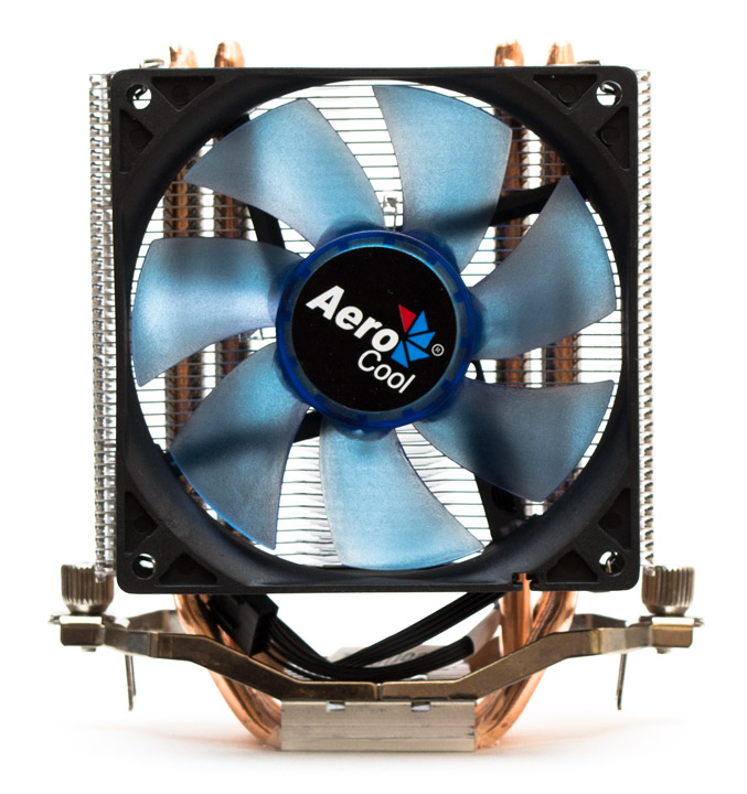

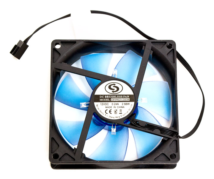

Кулер оборудован 92-мм стандартным вентилятором с полупрозрачными лопастями синего цвета и обладающего синей подсветкой. Заявленный диапазон скоростей составляет от 1000 до 2000 об/мин. Подшипник гидравлический. В нашем случае пропеллер выдавал от 1300 до 2300 об/мин при уровнях шума от 44 до 57 дБ (А). Не могу сказать, что это получается слишком тихо.

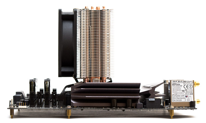

Вентилятор по размеру в точности подходит под габариты радиатор, запаса для регулировки его высоты нет. Скобы посажены очень плотно, снять их голыми руками может быть проблематично.

На статоре есть наклейка с информацией о модели и производителе вентилятора. Четыре диода синей подсветка торчат в стороны с обратной стороны рамки. Кабель ленточного типа, длиной в 230 мм. Подключение к питанию четырехконтактное.

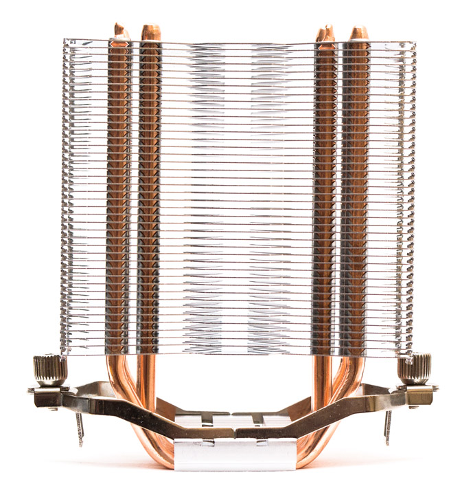

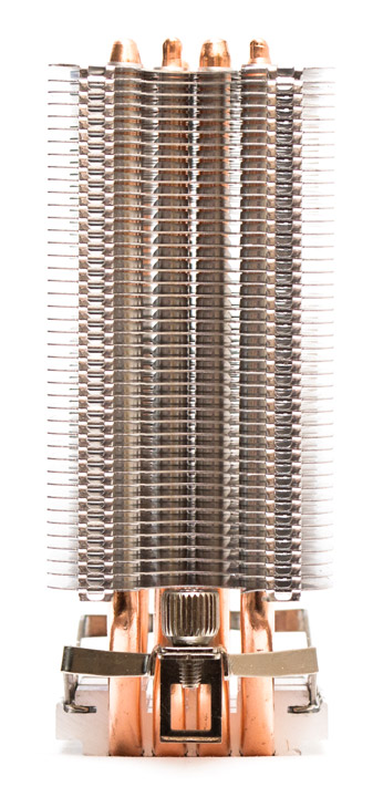

Радиатор состоит из 42 ребер и четырех 6-мм медных тепловых трубок, посаженных плотно в два ряда. Суммарная площадь рассеивания составляет по приблизительным подсчетам 4200 см2.
Aerocool Verkho 4 Lite
Измеренная высота кулера составляет 131 мм. В спецификациях традиционно заявлено чуть больше — 135 мм. Пластины имеют толщину в 0,4 мм и расположены с зазором в 2 мм друг от друга.

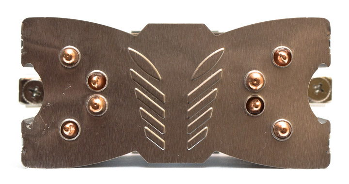

При взгляде сверху становится более понятно, как именно разведены тепловые трубки в теле радиатора. Два центральные собраны вместе, а две крайние выдвинуты ближе к углам ребер.

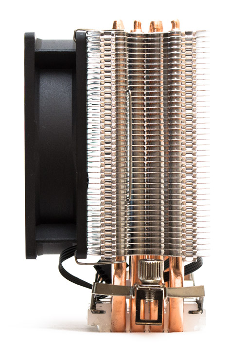

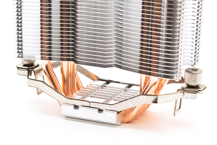

В плане крепления ничего не изменилось. Все тоже коромысло с винтами с накатанной головкой без поперечной фиксации.

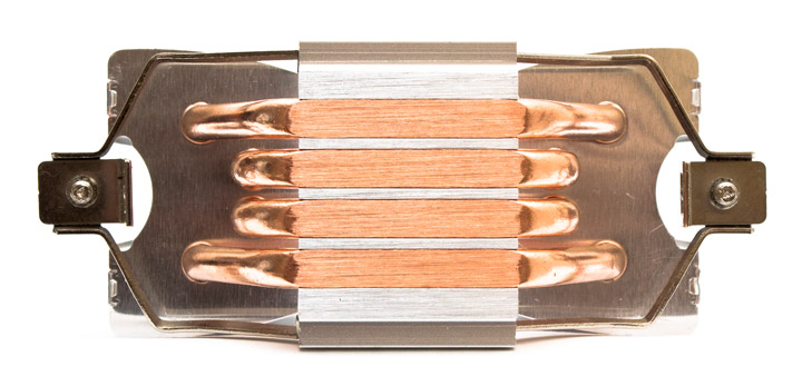

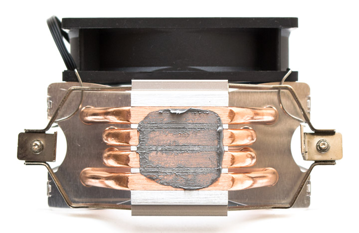

Основание прямого контакта имеет зазор в 1,8 мм между тепловыми трубками. В целом сделано оно прилично и достаточно ровно отшлифовано.

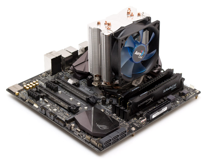

Конфликта с оперативной памятью нет.
Конфликта с первым слотом PCI-E тоже нет.

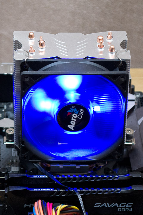

Зато есть неплохая синяя подсветка.

Отпечаток тоже получился хорошим. Прижим достаточный, и лишь один уголок крайней тепловой трубки оказался приподнят вверх.
