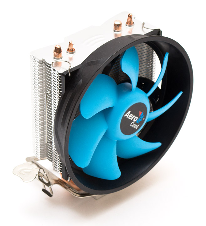

Один из самых маленьких башенных кулеров в линейке — это Verkho 2 Plus. Он имеет две тепловые трубки и вентилятор нестандартной формы.

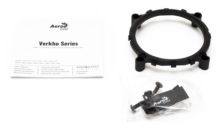

Aerocool Verkho 2 Plus
В комплект поставки входит:
  • инструкция по установке;
  • крепежная пластиковая рамка под сокеты Intel LGA 115x и LGA 775;
  • четыре прозрачные пластиковые втулки для фиксации рамки;
  • четыре черные пластиковые шпильки для фиксации рамки;
  • пакетик с термопастой.

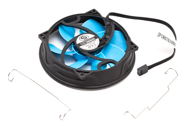

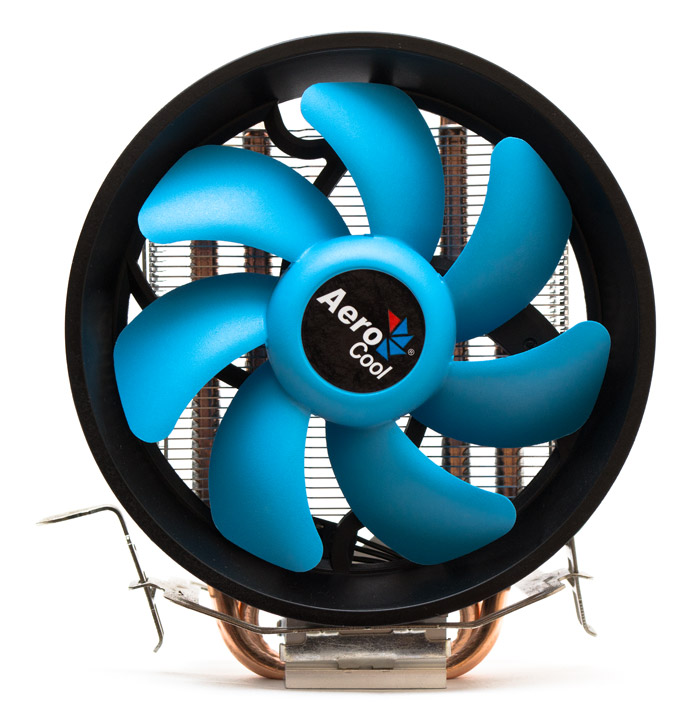

Кулер оснащен вентилятором, который имеет внешний диаметр в 125 мм и стандартные посадочные отверстия от 92-мм пропеллера. Крыльчатка сделана из синего матового пластика и имеет семь лопастей изогнутой формы. Диапазон заявленных и измеренных скоростей совпадает и составляет от 1000 до 2000 об/мин. Подшипник гидравлический. По шуму этот вентилятор получился в целом неплохим.

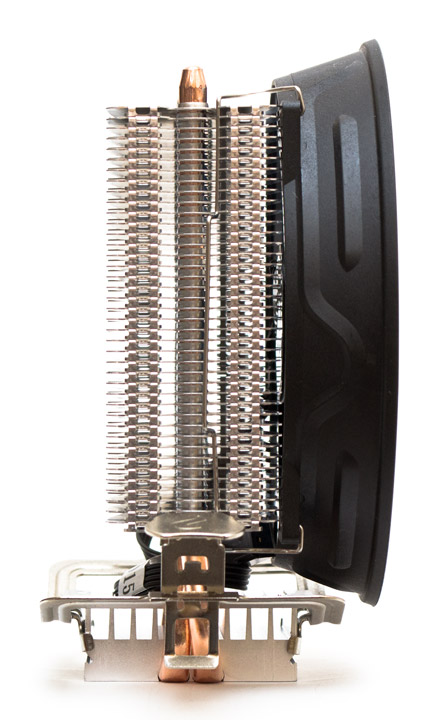

Вентилятор крепится к радиатору на проволочных скобах и может слегка смещаться вниз или вверх. Высота кулера с этим пропеллером составляет целых 140 мм.
Электрические характеристики вентилятора, модель и название производителя можно рассмотреть на наклейке. Длина четырехконтактного ленточного шнура питания составляет 200 мм.

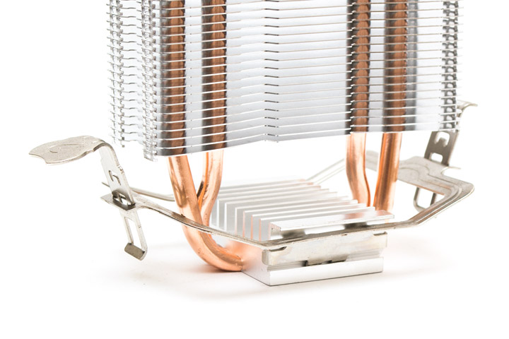

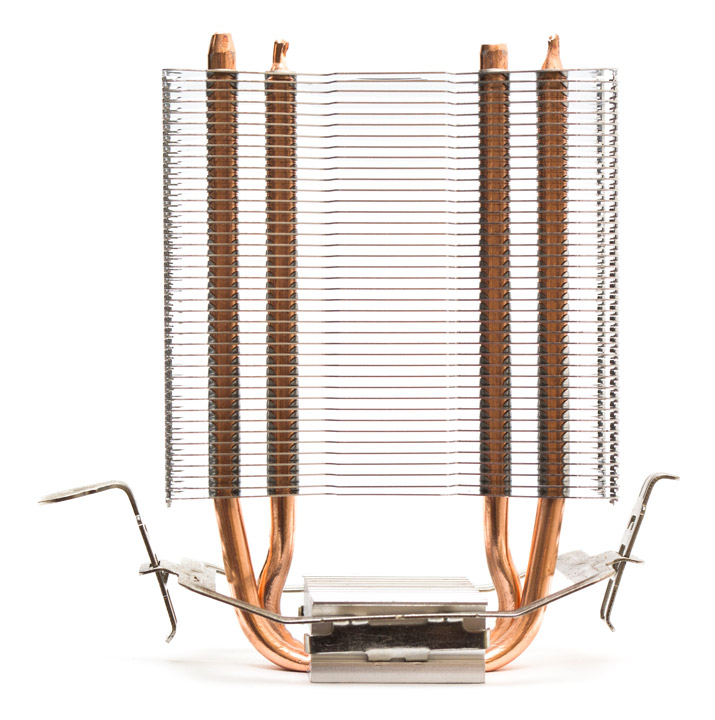

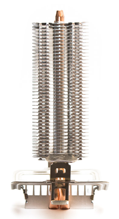

Радиатор состоит всего из двух медных 6-мм тепловых трубок, размещенных рядом. Количество пластин составляет 40 штук, суммарная площадь рассеивания тепла не превышает 2650 см2.
По высоте сам радиатор не превышает 132 мм. Толщина пластин составляет 0,3 мм, все ребра расположены с зазором в 2 мм.

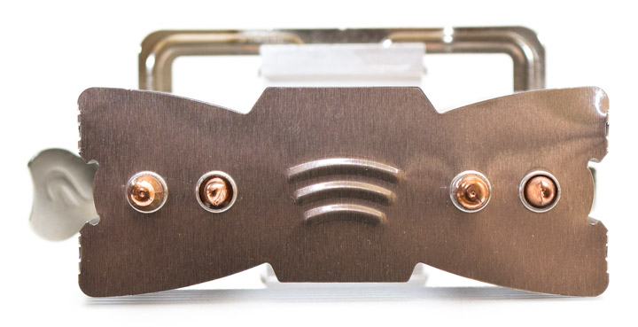

Крепление такое же, как и на Verkho 3, с гибкой рамкой, которую придется затягивать вручную.

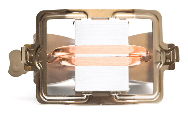

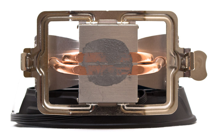

Основание прямого контакта выглядит кривовато. И проблема по большей части состоит даже не в подгонке тепловых трубок, а в ровности алюминиевой пластины.

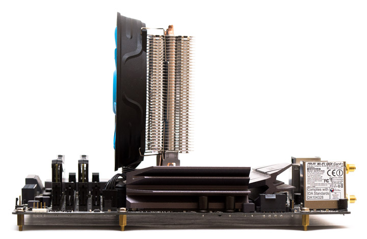

По части монтажа ничего нового мы не увидели.

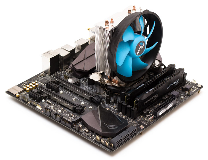

Кулер находится далеко от слотов оперативной памяти и никак им не мешает.
Однако со слотом PCI-E проблема сохранилась, за счет далеко выступающего язычка крепления. Рекомендация тоже осталась без изменений — снять вентилятор и развернуть радиатор на 180 градусов.

Прижим получился слабый, судя по отпечатку. Термопаста едва распределилась по поверхности подошвы кулера.
