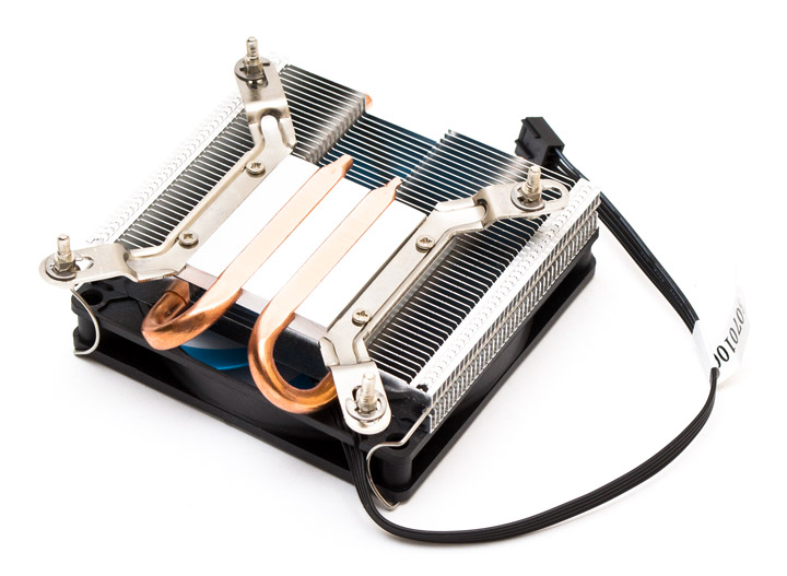

Verkho 2 Slim представляет собой мелкий горизонтальный кулер, предназначенный, вероятно, для Mini-ITX систем.
Aerocool Verkho 2 Slim

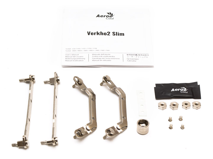

Набор деталей позволяет установить кулер на актуальные сокеты Intel и AMD. В него входят:
  • инструкция по установке;
  • металлические крепежные лапы с винтами под сокеты AMD AM3 и AM4;
  • металлические крепежные лапы с винтами под сокеты Intel LGA 775 и 115x;
  • четыре клейкие изолирующие прокладки;

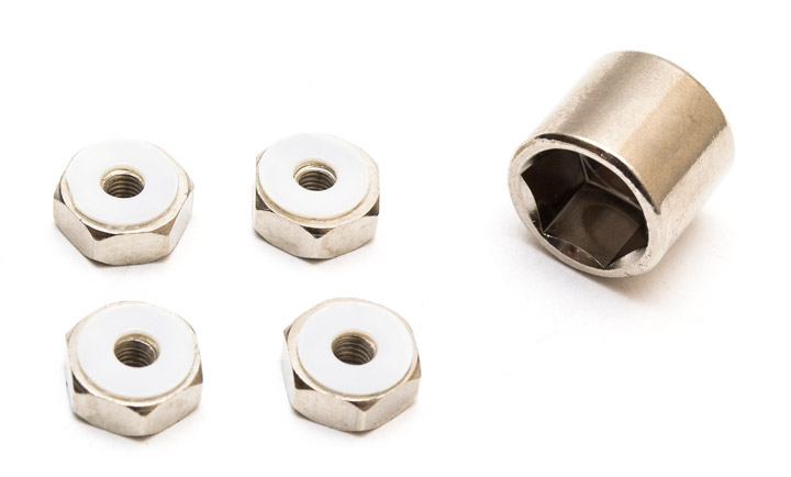

  • металлический переходник для монтажа шестиугольных гаек отверткой;
  • четыре гайки;
  • четыре мелких винтика для крепления лап к кулеру;
  • пакетик с термопастой.

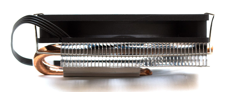

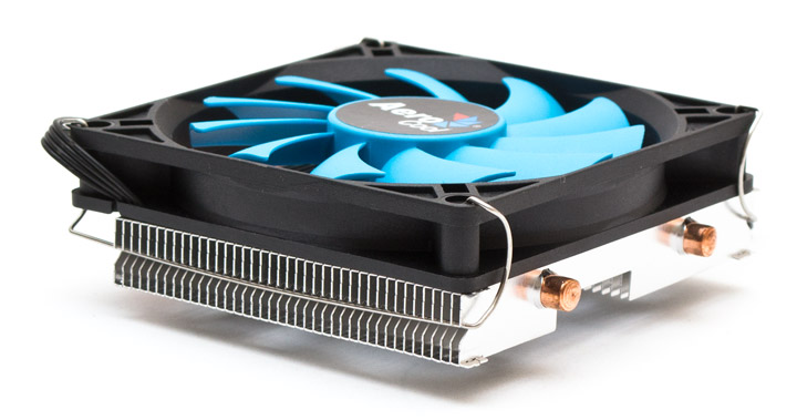

Низкопрофильный кулер оснащен узким вентилятором с синей крыльчаткой и 11 лопастями. Габариты пропеллера составляют 92х92х15 мм. Диапазон скоростей — от 1000 до 2300 об/мин, шум при этом может быть как исчезающе малым, так и очень громким. Подшипник гидравлический.
Вентилятор крепится к радиатору с помощью проволочных скоб, альтернативных креплений для пропеллеров стандартного размера не предусмотрено. Общая высота кулера составляет 35 мм.
Наклейка с указанием модели, характеристик и производителя кулера была обнаружена на своем законном месте. Длина четырехконтактного шнура питания составляет 200 мм.

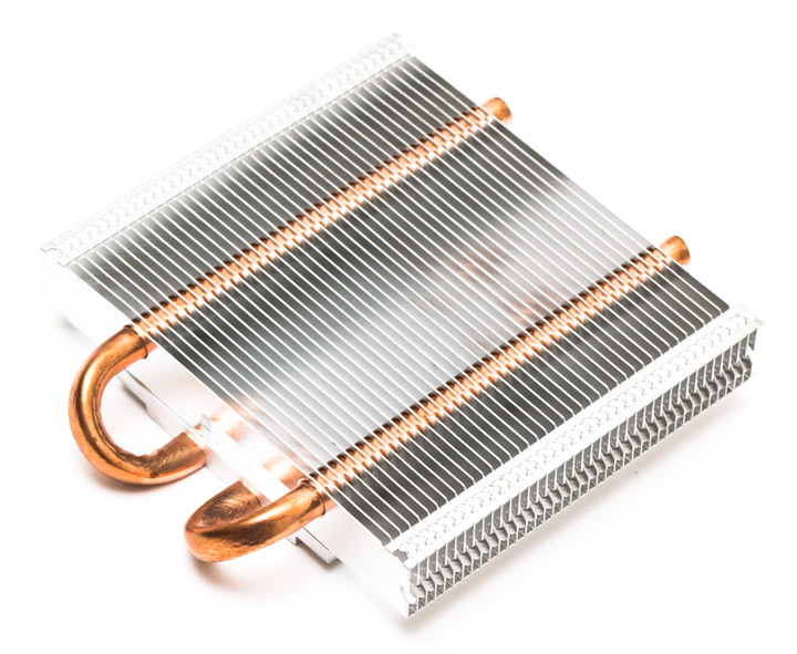

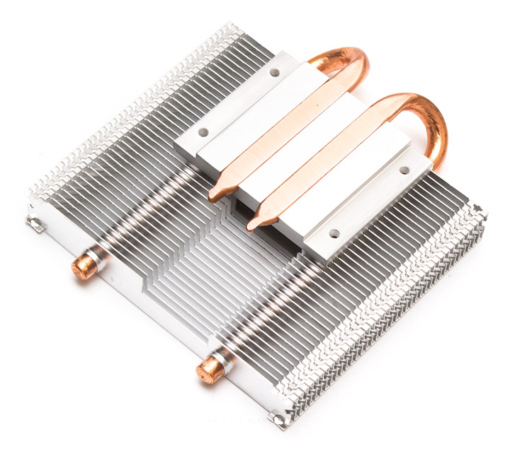

Горизонтальный радиатор состоит из двух С-образных медных тепловых трубок диаметром 6 мм. Ребер насчитывается 40 штук, их суммарная площадь рассеивания немногим больше 950 см2. Габариты по ширине и длине — 92х108 мм.

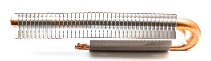

Высота радиатора самого по себе составляет 19 мм. Пластины толщиной в 0,3 мм расставлены с зазором в 2 мм.

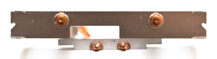

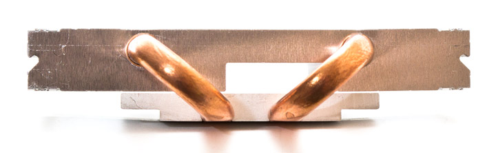

Непонятно с какой целью, но посередине радиатора сделан своеобразной тоннель.
То же самое можно наблюдать и с другой стороны.
Подошва прямого контакта сделана достаточно ровной и отшлифована в один уровень с тепловыми трубками. Это вселяет надежду на хороший прижим. Сама подошва сильно смещена в одну из сторон, что наводит на определенные опасения по поводу совместимости.

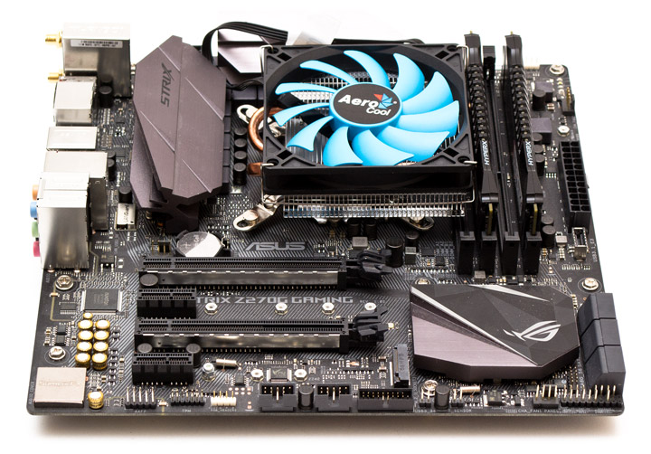

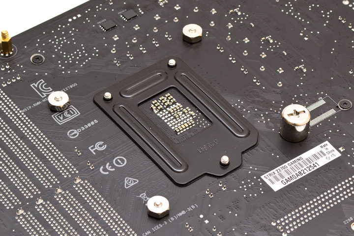

Далее наносим термоинтерфейс на процессор, прикладываем к нему кулер, и прикручиваем его гайками с обратной стороны. Проще всего это делать с помощью комплектного переходника, а в финале произвести затяжку отверткой.

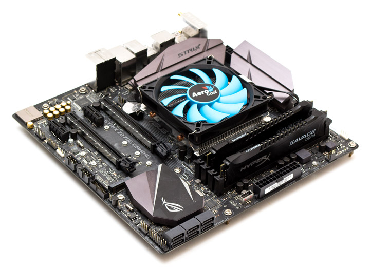

Один из главных аспектов, о котором следует задуматься перед установкой — это ориентация кулера относительно материнской платы и в пространстве вообще. Дело в том, что тепловые трубки плохо работают в случае, если повернуты изгибом вверх относительно земли. Идеальная ориентация — концами тепловых трубок вверх, либо в сторону, параллельно земле. В нашем случае кулер можно было расположить либо концами трубок вправо (в этом случае он закрывал первый слот памяти), либо вниз (тогда кулер ни с чем не конфликтовал).
Очевидно, что если стенд горизонтальный, то ориентация тепловых трубок не имеет особого значения. Из-за чего проявилась вообще эта проблема? Наверное, кулер был сделан с прицелом на старые платы Mini-ITX, где сокет был смещен вниз, в сторону разъема PCI-E. К счастью, в нашем случае для кулера удалось выбрать единственный вариант ориентации, в котором он не мешал ничему.
