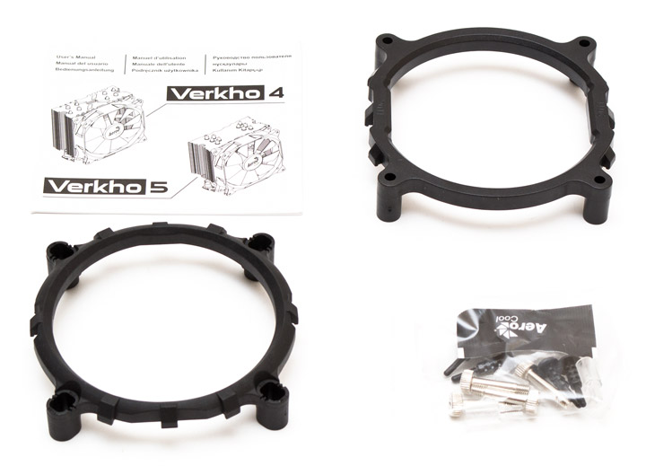

Комплект поставки полностью аналогичен Verkho 5. В него входит:
  • инструкция по установке;
  • крепежная пластиковая рамка под сокеты Intel LGA 115x и LGA 775;
  • крепежная пластиковая рамка под сокеты Intel LGA 2011;
  • четыре прозрачные пластиковые втулки для фиксации рамки;
  • четыре черные пластиковые шпильки для фиксации рамки;
  • четыре винта с накатанной головкой для монтажа рамки на сокет Intel LGA 2011;
  • пакетик с термопастой.

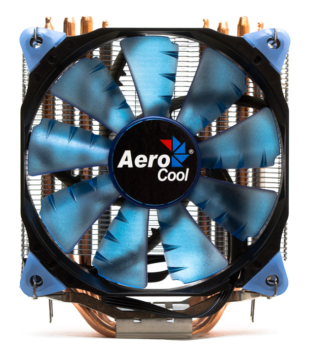

Aerocool Verkho 4
Вентилятор здесь 120-мм, визуально такой же, как и у пятой модели, но лопасти теперь не прозрачные, а синие. Светодиоды подсветки тут отсутствуют. Зато тоже есть силиконовые вставки по углам с обеих сторон.

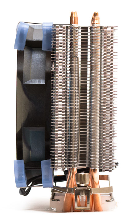

Вентилятор не жестко закреплен на радиаторе при помощи проволочных скоб. Диапазон регулировки по высоте уже достигает 15 мм.

Радиатор имеет 45 одинаковых ребер и состоит из четырех 6-мм тепловых трубок, равномерно распределенных в поперечной плоскости. Суммарная площадь рассеивания тепла составляет приблизительно 5200 см2.
Aerocool Verkho 4
Как и в случае с Verkho 5, фактическая высота радиатора составляет 153 мм, хотя заявлено 156,5 мм. Толщина радиатора — 47 мм. Пластины имеют толщину 0,4 мм и расположены с зазором в 2 мм.

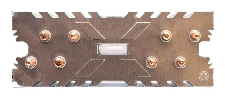

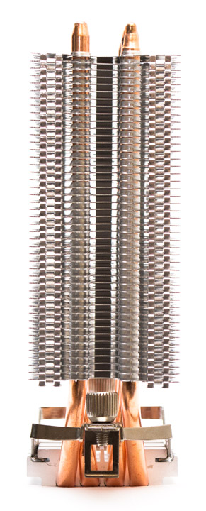

Тепловые трубки разведены в виде наклоненного ромба и обеспечивают оптимальное распределение тепла по площади. На гранях пластин есть странного вида наклонная нарезка. По центру зачем-то сделано прямоугольное отверстие, проходящее через все ребра.
Aerocool Verkho 4
Крепеж тоже сделан в виде коромысла без фиксации. Боковые скобы подтягиваются винтами с накатанной головкой.

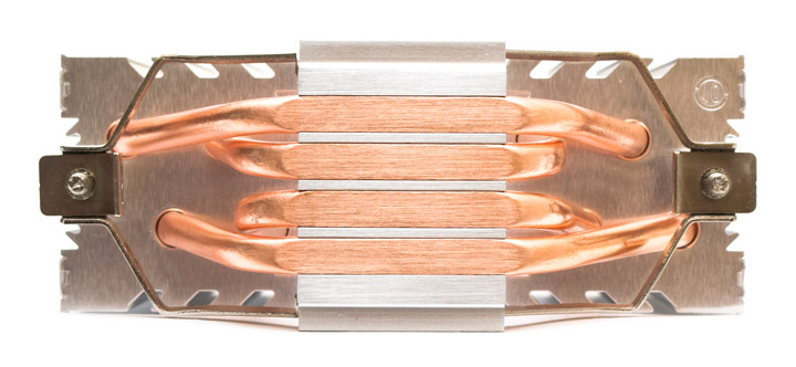

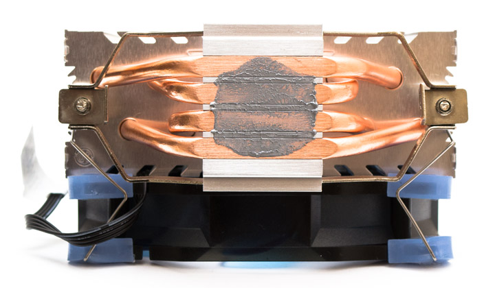

Тепловые трубки в основании имеют прямой контакт с крышкой процессора и расставлены с зазором в 1,8 мм. Качество шлифовки выглядит тут получше, основание получилось относительно ровное.

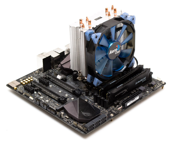

Aerocool Verkho 4

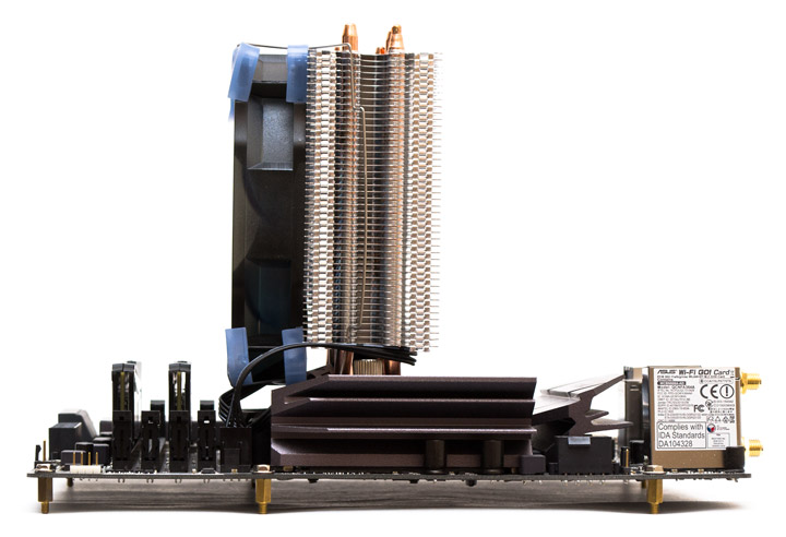

За счет менее широкого радиатора, кулер в целом оказывается еще на пару миллиметров дальше от планок оперативной памяти. Конфликтов между ними не будет.
Aerocool Verkho 4

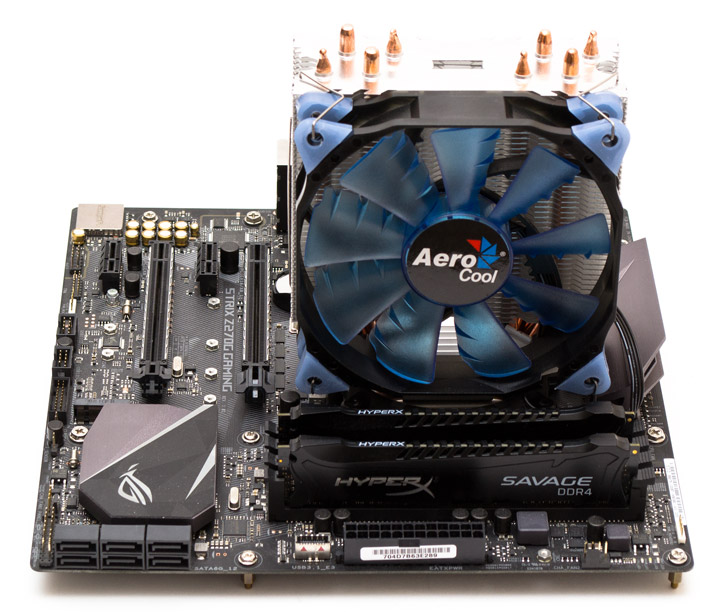

С первым слотом PCI-E проблем тоже нет. Плюс на крепежных скобах тут не выступов, а значить они не будут мешать даже видеокартам с крупной усилительной пластиной с обратной стороны.

Отпечаток все еще далек от идеала, но выглядит уже заметно лучше, в сравнении с Verkho 5. Лишь уголки крайних трубок слегка задраны вверх.
