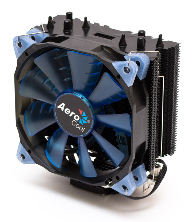

Aerocool Verkho 4 Dark
Verkho 4 Dark, как следует из названия, является просто окрашенной в черный цвет копией обычного Verkho 4. И потому, в тепловом тесте у нас представится уникальный шанс проверить, какова разница между этими двумя вариантами.

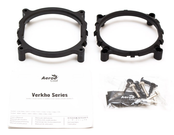

Комплект ничем не отличается от двух ранее рассмотренных моделей. В него входит:
  • инструкция по установке;
  • крепежная пластиковая рамка под сокеты Intel LGA 115x и LGA 775;
  • крепежная пластиковая рамка под сокеты Intel LGA 2011;
  • четыре прозрачные пластиковые втулки для фиксации рамки;
  • четыре черные пластиковые шпильки для фиксации рамки;
  • четыре винта с накатанной головкой для монтажа рамки на сокет Intel LGA 2011;
  • пакетик с термопастой.

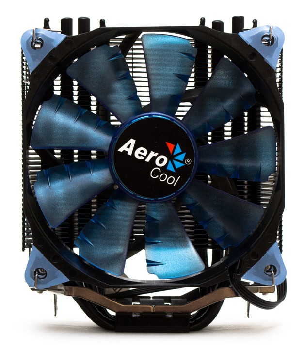

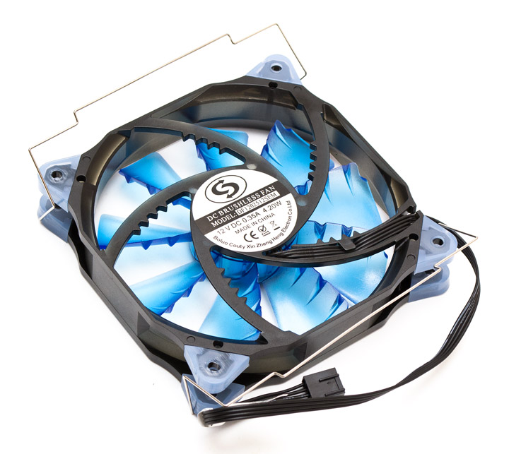

Вентилятор стандартный,120-мм. Полностью аналогичный таковому в Verkho 4.

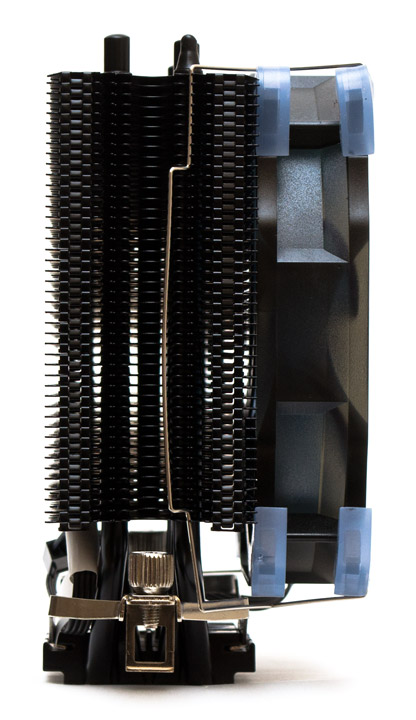

Крепление к радиатору осуществляется при помощи скоб. Даже невооруженным глазом видно, что запаса регулировки по высоте стало еще больше. Интересно, неужели данный кулер отличается по высоте от непокрашенного аналога?
Вентилятор на проверку оказался еще более тихим, чем у серебристого Verkho 4, хотя маркировка у них совпадает полностью. Диапазон оборотов составляет от 800 до 2000 в минуту. Нам, как всегда, посчастливилось выжать из него чуть больше — 2200 об/мин. Подшипник гидравлический. Длина четырехконтактного ленточного кабеля питания составляет 250 мм.

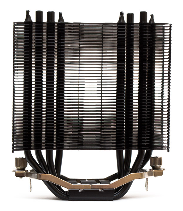

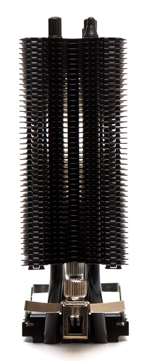

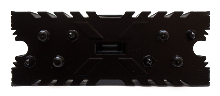

Когда мы пересчитали ребра радиатора, то с удивлением отметили, что их тут всего 44 штуки, против 45 у обычного Verkho 4. К счастью, количество и расположение четырех 6-мм медных тепловых трубок осталось неизменным. Общая площадь рассеивания тепла стала чуть меньше и теперь не превышает 5128 см2.
Высота кулера в данном варианте составляет 152 мм. Зазор между ребрами сохранился на уровне 2 мм, но толщина пластин увеличилась до 0,5 мм, вероятно за счет покраски.
Тепловые трубки расставлены в конфигурации наклоненного ромба. По центру все так же есть прямоугольный вырез непонятного назначения, а на гранях пластин — диагональные прорези, предназначенные для оптимизации воздушного потока (непонятно только, каким именно образом).

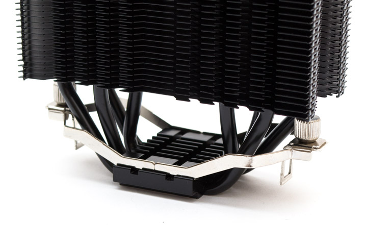

Крепежные коромысла остались серебристого цвета. По-моему, это серьезное упущение, их тоже следовало делать черными.

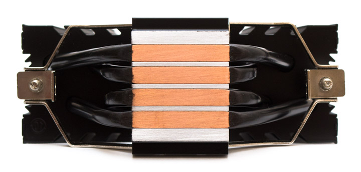

Основание прямого контакта сделано на удивление неплохо. Оно не окрашено, между тепловыми трубками есть зазор, зато подошва относительно ровная и имеет нормальную подгонку деталей.

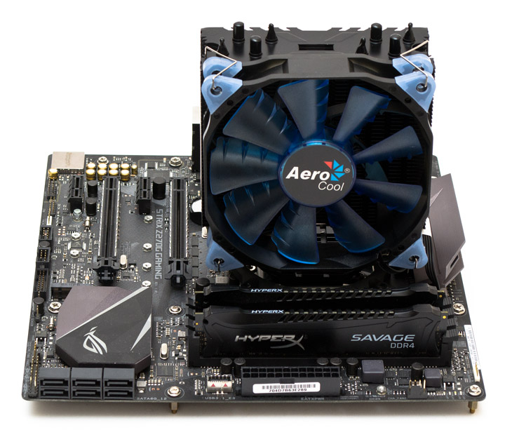

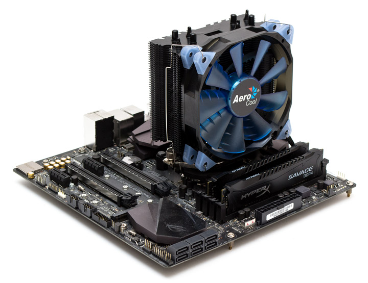

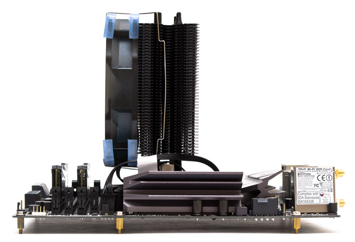

Конфликта с оперативной памятью нет.
С первым слотом PCI-E кулер тоже никак не пересекается.

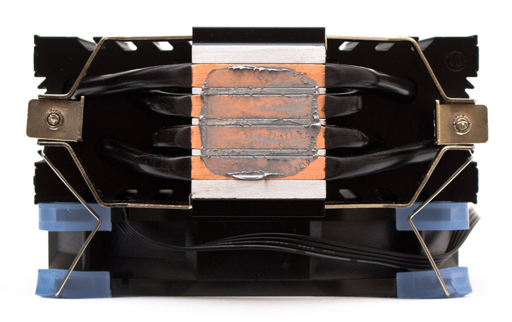

Отпечаток указывает на наличие хорошего прижима между подошвой кулера и крышкой процессора. Остатки термопасты выдавились за контур крышки, а в местах контакта остался тонкий слой.
