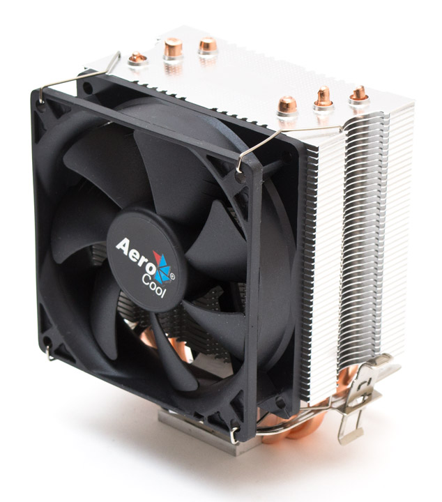

Verkho 3 представляет собой переход к еще более бюджетной серии кулеров. В нем есть три тепловые трубки и 92-мм вентилятор без подсветки.
Aerocool Verkho 3

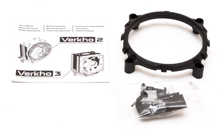

Набор деталей крепления стал скромнее, поскольку данный кулер не предполагается использовать на платформе Intel LGA 2011. В перечень поставки входит:
  • инструкция по установке;
  • крепежная пластиковая рамка под сокеты Intel LGA 115x и LGA 775;
  • четыре прозрачные пластиковые втулки для фиксации рамки;
  • четыре черные пластиковые шпильки для фиксации рамки;
  • пакетик с термопастой.

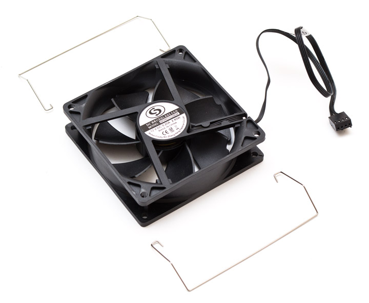

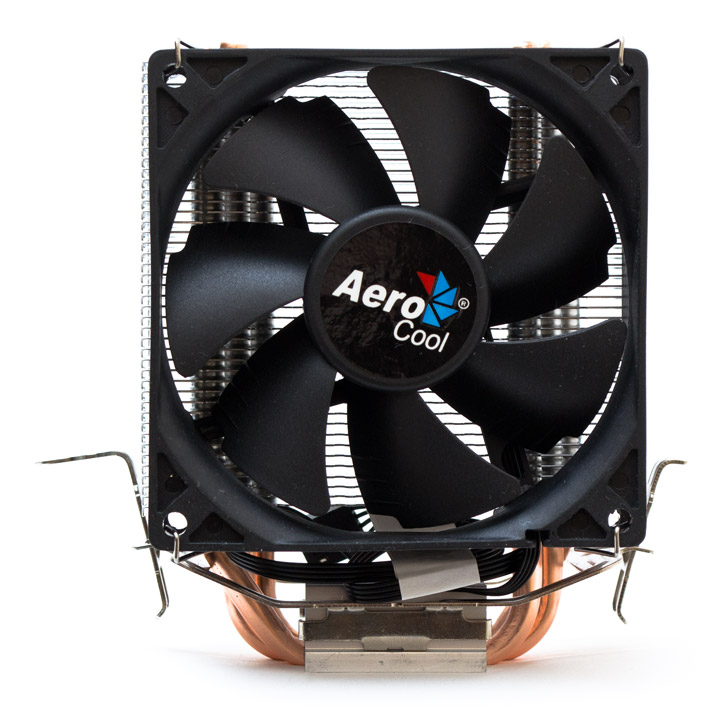

Кулер оснащен 92-мм вентилятором с лопастями стандартной конфигурации. Заявленный диапазон скоростей составляет от 1200 до 2800 об/мин. Измеренная скорость в этот раз практически совпала с данными из официальных характеристик. Подшипник вентилятора гидравлический. По уровню шума все не очень радужно. Этот кулер будет слышно на любой скорости.
Aerocool Verkho 3
К радиатору пропеллер крепится на проволочных скобах, по высоте он не регулируется.
Aerocool Verkho 3
Название модели, информацию о производителе и некоторые электрические характеристики можно прочитать на наклейке статора. Кабель питания ленточный, четырехконтактный, длиной в 300 мм.

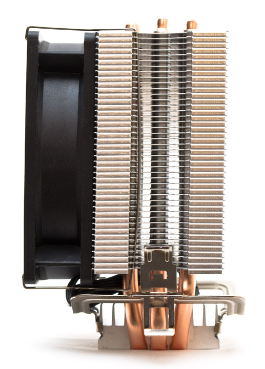

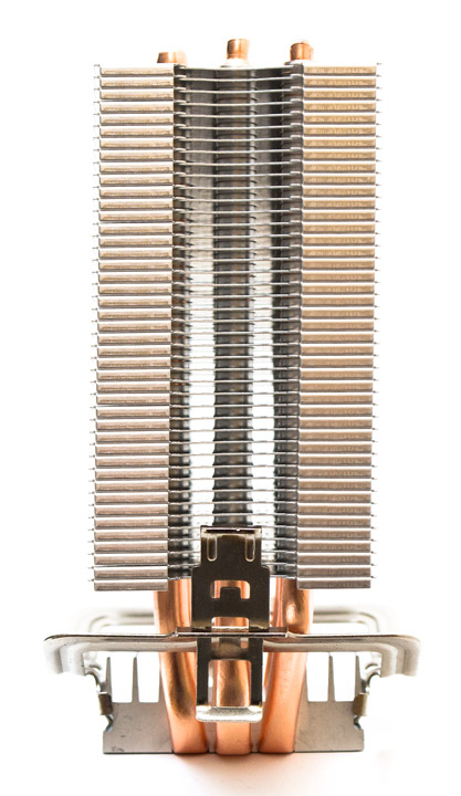

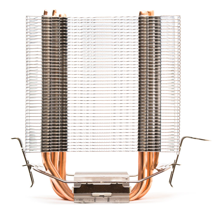

Радиатор состоит из трех медных 6-мм тепловых трубок, расположенных наискось в ряд, друг за другом. Ребер насчитывается 43 штуки. Суммарная площадь рассеивания достигает почти 4000 см2.
Aerocool Verkho 3
Ребра по бокам имеют 90-градусные изгибы, которые упрочняют конструкцию и делают поток воздуха через нее более направленным. Измеренная высота радиатора составляет 125 мм, что больше официально заявленной в 122,5 мм. Зазор между пластинами — все те же 2 мм, сами пластины имеют толщину в 0,4 мм.
Aerocool Verkho 3
Сверху видно, как располагаются в теле радиатора тепловые трубки. Сами пластины рельефные, с зубцами с обеих сторон.
Aerocool Verkho 3

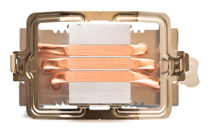

Крепление стало еще более упрощенным. С него исчезли винты, скобы теперь потребуется одевать и прижимать вручную. Вертикальные рамки коромысла стали горизонтальными, чтобы обеспечить ему большую гибкость. Из приятных моментов — по бокам основания появились упоры, которые не дают прижимной рамке смещаться в стороны.
Aerocool Verkho 3

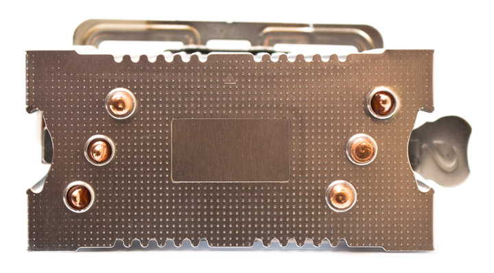

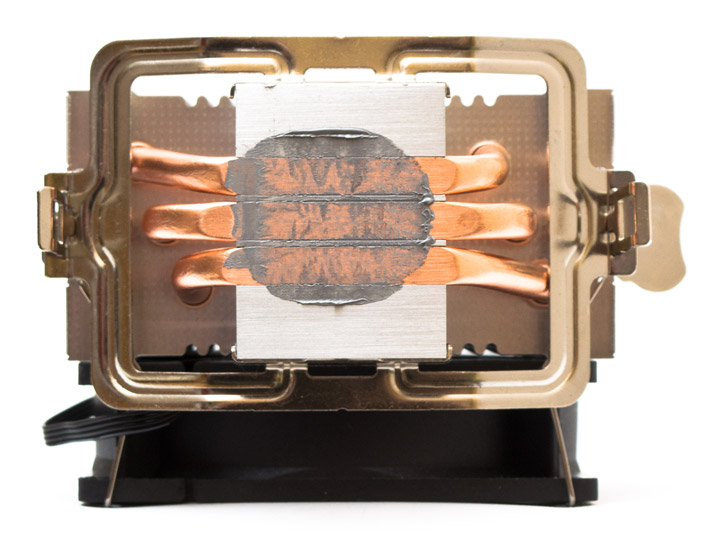

Основание прямого контакта, три тепловые трубки расположены с небольшими зазорами друг относительно друга. Подошва относительно ровная, без явно выраженных перепадов высот.

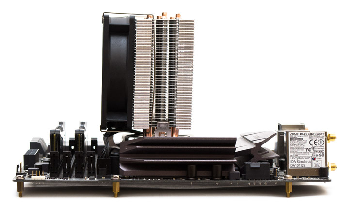

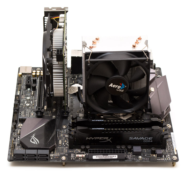

Монтаж осуществляется так же, как и ранее, на пластиковую рамку. С той лишь разницей, что все можно проделать голыми руками, без отвертки.
Aerocool Verkho 3

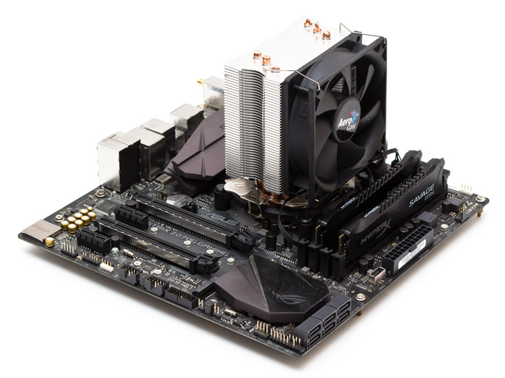

Кулер не мешает оперативной памяти.
Aerocool Verkho 3
Но прижимной язычок оказывается сильно близко от первого слота PCI-E, нужно следить за тем, чтобы он не соприкоснулся с платой и не произошло короткого замыкания. В идеале, радиатор можно просто развернуть, чтобы язычок оказался с другой стороны.
Aerocool Verkho 3
Отпечаток на подошве указывает на наличие не слишком сильного прижима, но большего от данной системы крепления требовать наверное и не стоит.
