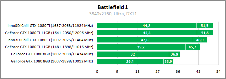

Battlefield 1
Inno3D iChill GeForce GTX 1080 Ti X3 Ultra
Inno3D iChill быстрее обычной версии GeForce GTX 1080 Ti на 5–8% в Battlefield 1. В разгоне товарищи равны. У обоих существенный отрыв от GeForce GTX 1080.

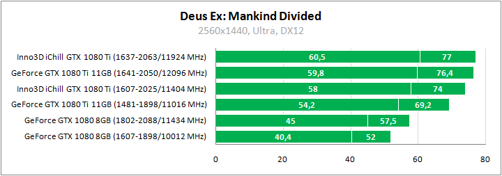

Deus Ex: Mankind Divided
Из-за существенного разброса в показаниях минимального fps на втором графике указаны только средние значения fps.
В Mankind Divided наблюдается преимущество 7–8% относительно референсного видеоадаптера GeForce GTX 1080 Ti. После разгона преимущество Inno3D iChill над товарищем минимальное.

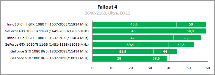

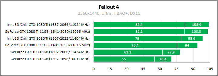

Fallout 4
В Fallout 4 младший GeForce GTX 1080 справляется только с более низким разрешением 2560x1440, а всем версиям GeForce GTX 1080 Ti по плечу режим 4K. Максимальная разница между видеокартами в самом тяжелом режиме, где Inno3D iChill демонстрирует отрыв около 7% относительно референсного напарника. В разгоне преимущество Inno3D мизерное.

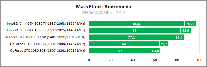

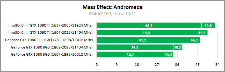

Mass Effect: Andromeda
При тестировании в Mass Effect сделан акцент на герое обзора, поэтому ограничимся результатами в разгоне только для Inno3D.
Отрыв от референсного GeForce GTX 1080 Ti более 7%, разрыв с GeForce GTX 1080 более 45%. Разгон ускоряет Inno3D на 5%.

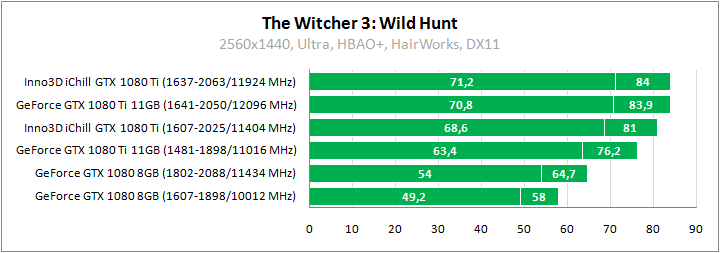

The Witcher 3: Wild Hunt
Оба видеоадаптера GeForce GTX 1080 Ti отлично справляются с Witcher 3 в режиме WQHD и демонстрируют до 60 fps при разгоне в 4K. У Inno3D iChill традиционное преимущество над референсом около 7%. В разгоне товарищи примерно на одном уровне, разница между ними минимальная.

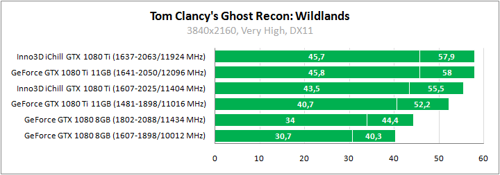

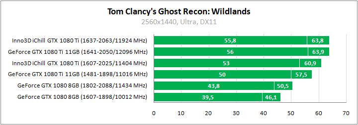

Tom Clancy's Ghost Recon: Wildlands
Более 6% выигрывает Inno3D iChill у референсного напарника. В разгоне они равны. Видеокарты этой серии могут обеспечить игровой fps при Ultra-качестве в разрешении 2560x1440, для 3840x2160 придется немного снижать настройки.

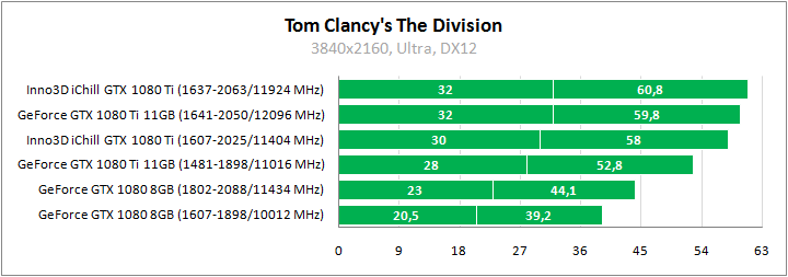

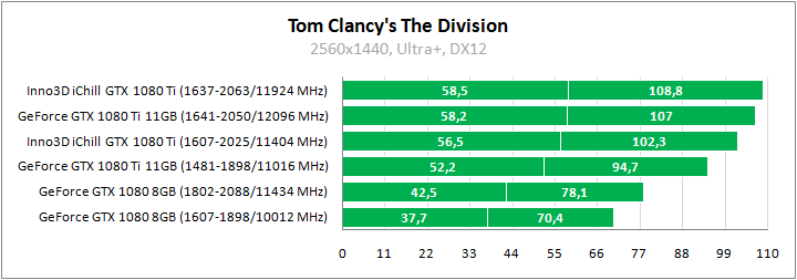

Tom Clancy's The Division
В The Division разница между двумя вариантами GeForce GTX 1080 Ti достигает 8–9%. В разгоне отрыв Inno3D iChill от напарника мизерный.

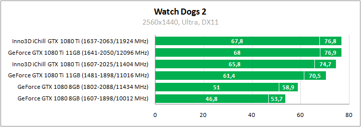

Watch Dogs 2
iChill GeForce GTX 1080 Ti X3 Ultra выигрывает традиционные 7% у референса в Watch Dogs 2. А вот в разгоне обе версии GeForce GTX 1080 Ti демонстрируют близкие показатели. Высокую частоту кадров в режиме 4K удается обеспечить при сочетании Ultra-настроек и параметра «временной фильтрации».

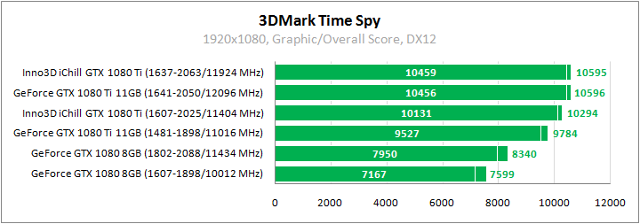

3DMark Time Spy
Inno3D iChill выигрывает у напарника по серии более 6%, прирост от разгона чуть более 3%. При повышении частот оба варианта GeForce GTX 1080 Ti демонстрируют идентичные результаты.
