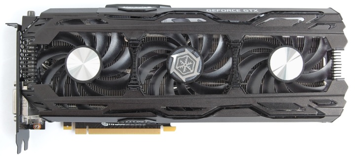

Видеокарта крупных размеров. Длина достигает 30 см, а крупная система охлаждения занимает два с половиной слота расширения.
Inno3D iChill GeForce GTX 1080 Ti X3 Ultra
Визуально iChill GeForce GTX 1080 Ti X3 Ultra напоминает iChill GeForce GTX 1060 X3, только кожух окрашен в черный цвет. Сам кожух столь велик, что частично прикрывает все три вентилятора. В случае GeForce GTX 1060 это было не критично из-за низкого TDP. Но в данном случае такой непрактичный подход может иметь более ощутимые негативные последствия. В старых видеокартах iChill кожух состоял из отдельных съемных элементов, которые легко демонтировались без разбора охлаждения. Теперь это невозможно, поэтому придется мириться с лишней «броней».

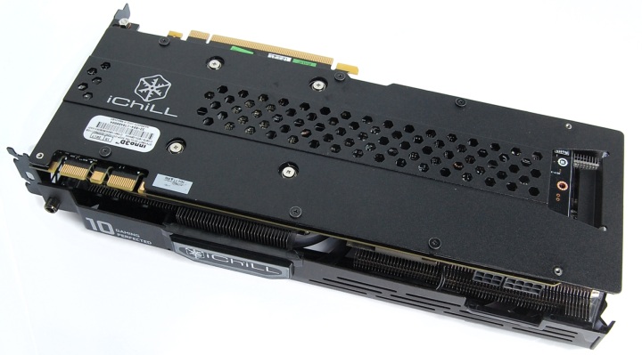

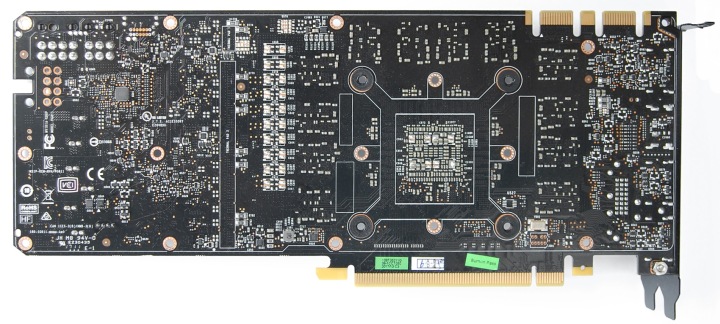

Обратная сторона платы защищена металлической пластиной.

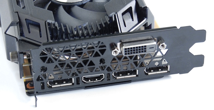

На задней панели пять разъемов для вывода изображения. К стандартному набору из трех DisplayPort и одного HDMI добавлен порт DVI, которого нет у референсных GeForce GTX 1080 Ti.

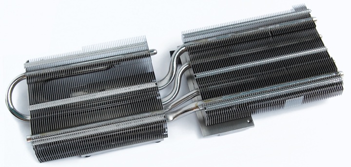

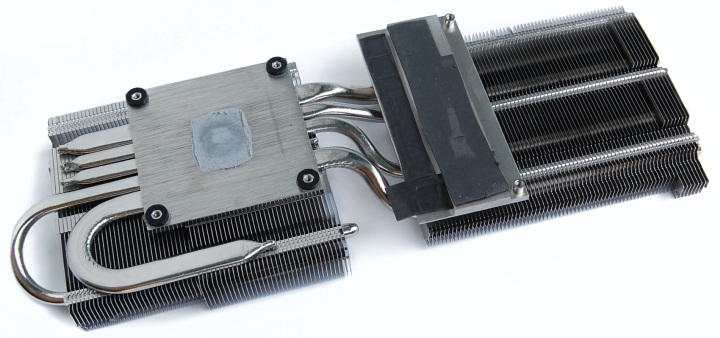

Взглянем ближе на систему охлаждения. Под кожухом скрывается двухсекционный радиатор. Одна секция имеет крупное основание для контакта с GPU, на другой секции присутствует контактная площадка для силовых элементов VRM.
Конструкция радиатора в целом напоминает охладитель iChill GeForce GTX 1060 X3, но с некоторые изменениями — более крупное основание, иначе сориентированы тепловые трубки. Из пяти трубок теперь четыре пронизывают боковую секцию, что улучшит охлаждение блока VRM. Также используются простые плоские пластины без «пупырышков».

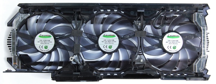

Сверху на радиатор надевается кожух с вентиляторами, цепляется защелками за края. Нет никаких дополнительных монтажных рамок, т.е. нет лишних помех для воздушного потока.
За обдув отвечают три вентилятора Colorful CF-12915S типоразмера 90 мм. Пластиковый кожух закован в металлическую «броню», которую нам так и не удалось снять. При этом даже процесс одевания этого корпуса на радиатор сопряжен с проблемами из-за высокой жесткости металлических элементов. В старых видеокартах Inno3D iChill было намного лучше, они хоть и напоминали конструктор, но все можно было аккуратно раскрутить и заново собрать.

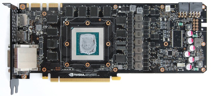

Производитель не стал вносить изменений в дизайн PCB. У данной модели печатная плата стандартного референсного дизайна.
Подсистема питания GPU насчитывает семь фаз с двумя транзисторами на канал. Память GDDR5X запитана от двух фаз.

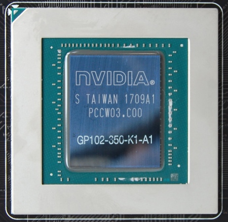

Сердцем видеокарты является процессор GP102-350-K1-A1 с 3584 активными потоковыми процессорами.

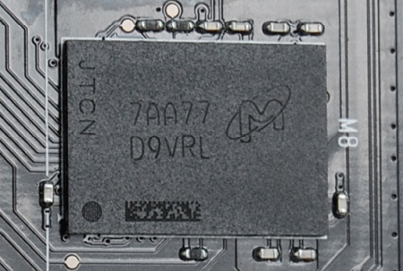

Общий объем памяти 11 ГБ, который набран таким же количеством микросхем Micron.

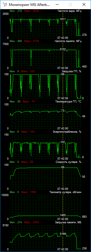

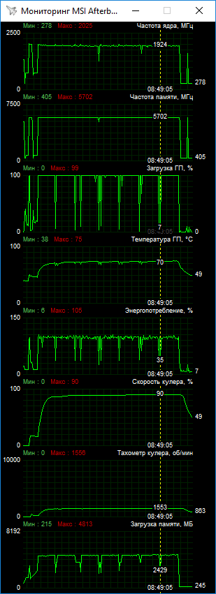

Реальная частота Boost тоже оказалась довольно высокой. В Tom Clancy's The Division при разрешении 4K ядро работало на частотах 1898–1911 МГц, а в Deus Ex: Mankind Divided уже были близки к уровню 1924 МГц. Это выше начальных частот MSI GeForce GTX 1080 Ti Gaming X 11G. При столь высоких частотах температура ядра достигала 73–75 °C. Это выше температур того же MSI Gaming X, но и испытания в этот раз проходили при более жестких условиях с температурой внутри помещения на уровне 26 °C.
Inno3D iChill GeForce GTX 1080 Ti X3 Ultra Inno3D iChill GeForce GTX 1080 Ti X3 Ultra
Вентиляторы раскучивалось до 1500 об/мин, что на уровне 90% от их максимума. Шум при этом был небольшой.

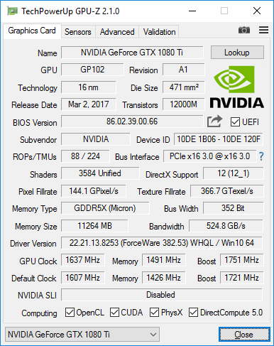

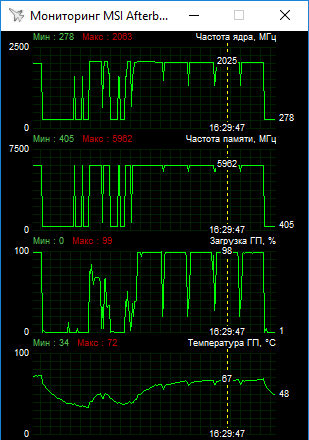

Результаты разгона данной видеокарты оказались близки к результатам GeForce GTX 1080 Ti Founders Edition. Ядро удалось разогнать до 1637 МГц по базовой частоте и реальном Boost выше 2 ГГц. Память разогналась до 11924 МГц, что даже чуть меньше показателей протестированных ранее карт, но незначительно.

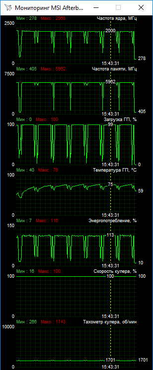

В тяжелом тесте Tom Clancy's The Division при сверхвысоком разрешении 4K средняя частота ядра была близка к уровню 2000 МГц при кратковременных пиковых значениях до 2063 МГц.
В некоторых играх частота ядра была ближе к уровню 2025 МГц.
Обратите внимание на небольшие отклонения от указанных значений по графику мониторинга. Это возможно благодаря определенному запасу по мощности. Ранее протестированный референс показывал более высокую вариативность частот даже с максимальным повышением лимита мощности, и при разгоне в самых тяжелых играх наблюдались просадки до 1962–1975 МГц при пиковом значении до 2050 МГц. То есть реальная производительность у Inno3D iChill должна быть выше.
