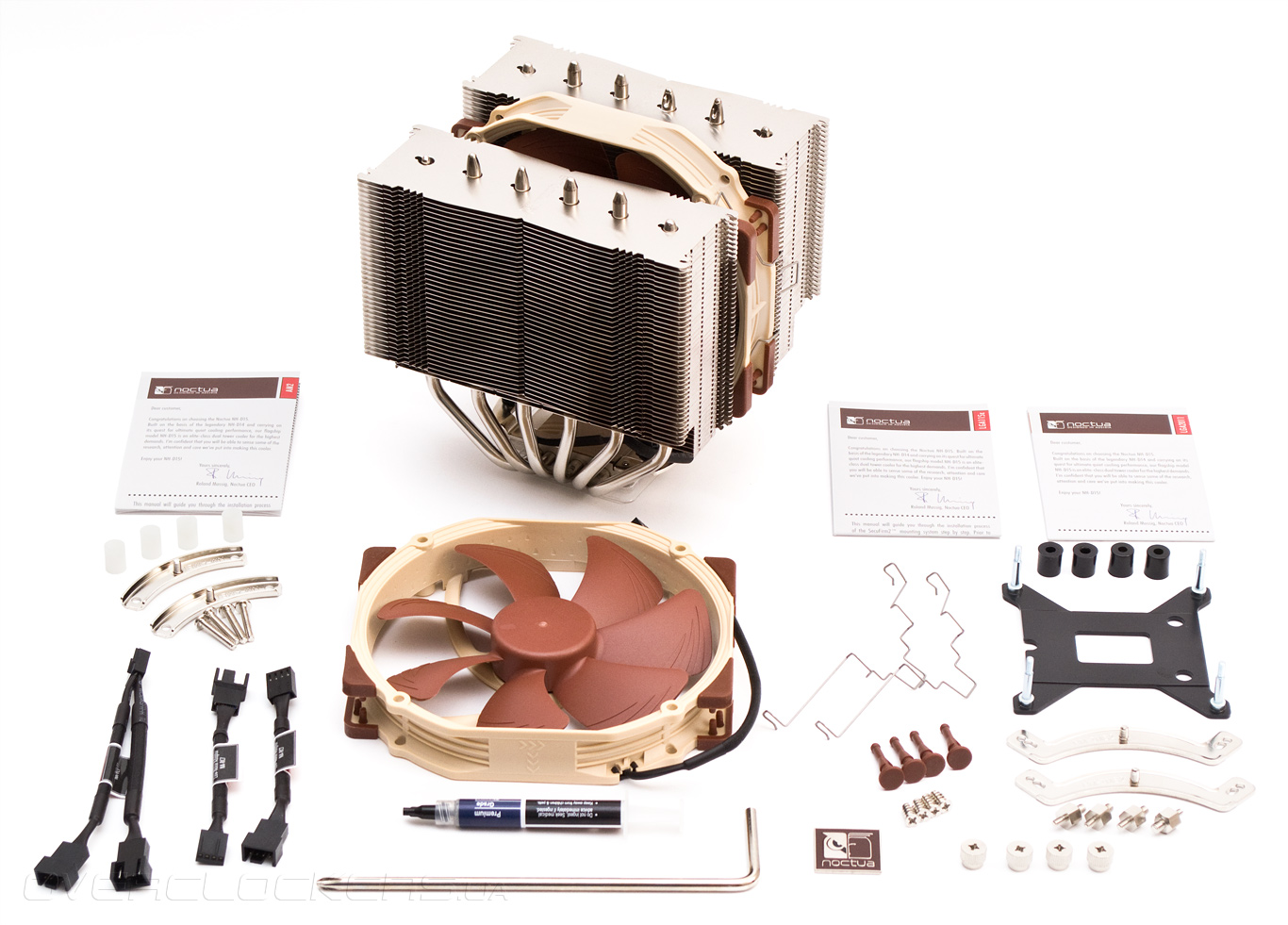

Внутри, помимо демпферов из полиуретана, оказалось еще несколько отдельных коробок с дополнительным вентилятором, кулером и аксессуарами.
Комплект поставки традиционно для Noctua имеет все и даже немного больше, что необходимо для комфортного монтажа устройства. Сюда входят:
- кулер с основным вентилятором;
- дополнительный вентилятор Noctua NF-A15 PWM;
- две проволочные скобы для крепления второго вентилятора;
- четыре резиновых гвоздя для установки вентилятора на корпус;
- четыре шурупа для установки вентилятора на корпус;
- четырехконтактный разветвитель питания вентилятора NA-YC1;
- два четырехконтактных резистора NA-RC7 понижающих скорость вентилятора;
- четыре белые пластиковые подставки, две крепежные пластины и четыре винта для сокетов AMD;
- четыре черных пластиковых подставки, усилительная пластина и две крепежные пластины для сокетов Intel LGA 115x;
- четыре установочные шпильки для сокетов Intel LGA 2011;
- четыре гайки для сокетов Intel под крестовую отвертку;
- крестовая отвертка;
- тюбик с термопастой;
- три инструкции по установке на платформы AMD, Intel LGA115x и LGA2011;
- клейкий металлический логотип Noctua.

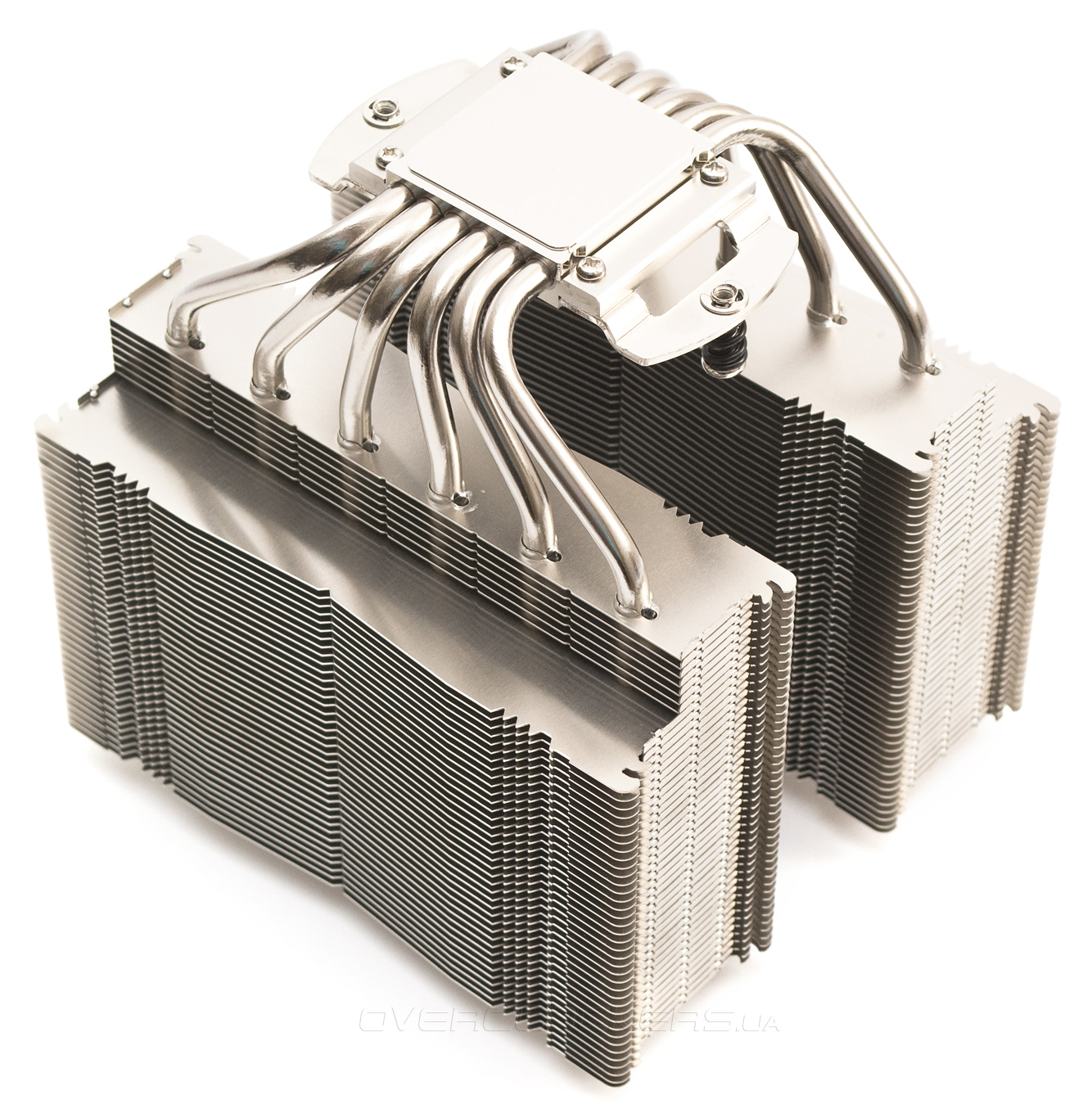

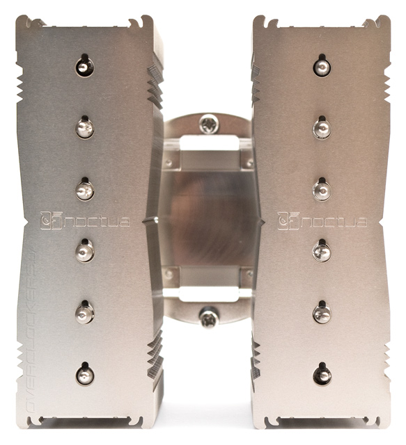

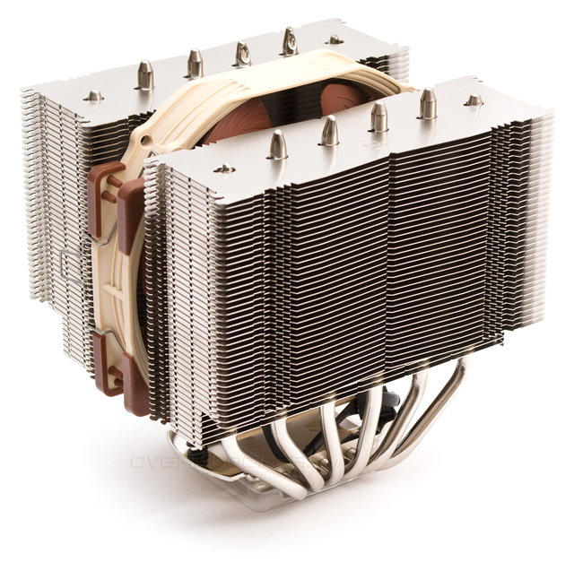

Noctua NH-D15 и NH-D14, если не вдаваться в подробности, имеют во внешности больше сходства, нежели различий. Это такая же крупная двухсекционная конструкция, весом в 1 кг без учета вентиляторов (которые добавят еще 320 г). За счет крупной рамки пропеллера и подрезанных ребер спереди, создается ложное визуальное ощущение, что кулер стал более приземистым, и верное чувство, что теперь он несколько шире.

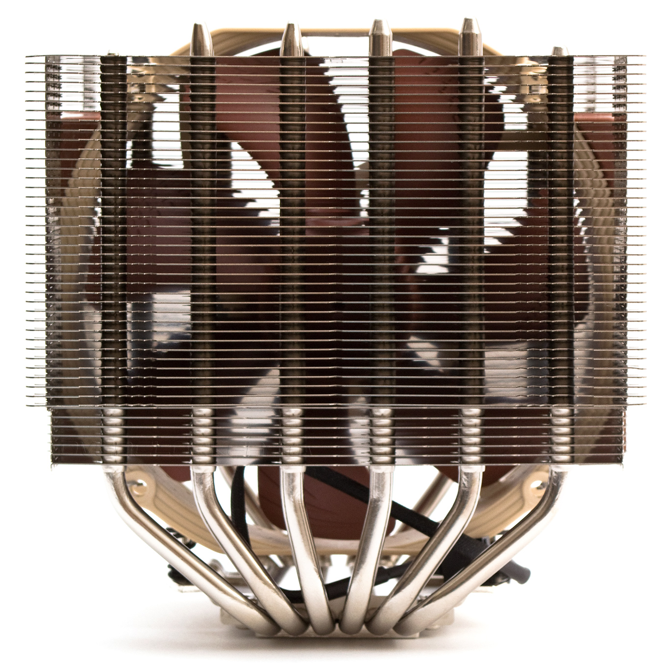

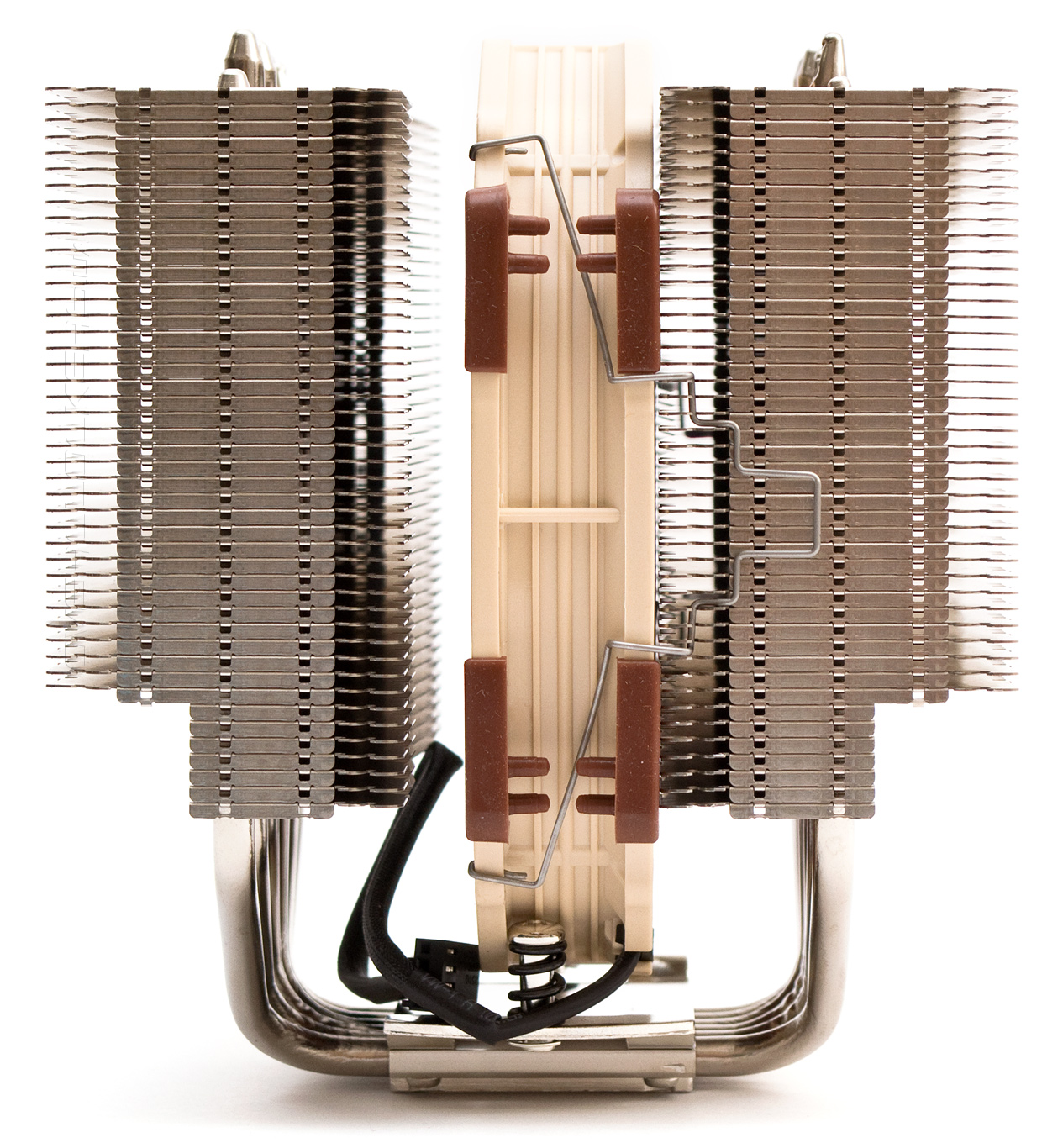

Если посмотреть на кулер спереди, мы увидим, что размер вентилятора подобран весьма удачно. Почти вся площадь радиаторных пластин и тепловых трубок попадает в зону обдува. А снизу остается открытая зона, через которую проталкивается воздух, охлаждающий радиаторы силовых цепей материнской платы.
Хотя на официальном сайте Noctua утверждается, что радиатор имеет высоту 165 мм, на самом деле она осталась прежней, как и была у NH-D14 — 160 мм. Тем не менее, из-за размеров вентиляторов, даже в сочетании с оперативной памятью стандартной высоты, общий размер кулера может составлять до 170 мм. Таким образом, если NH-D14 со своими 160 мм помещался практически в любой корпус среднего ценового сегмента, то под NH-D15 понадобится подбирать шасси более вдумчиво.

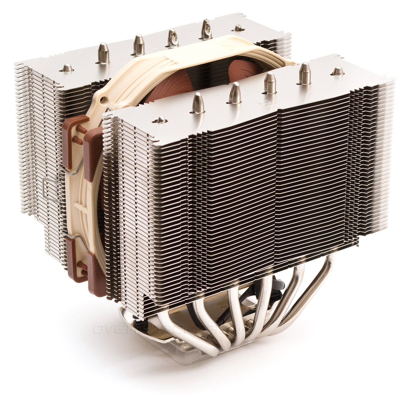

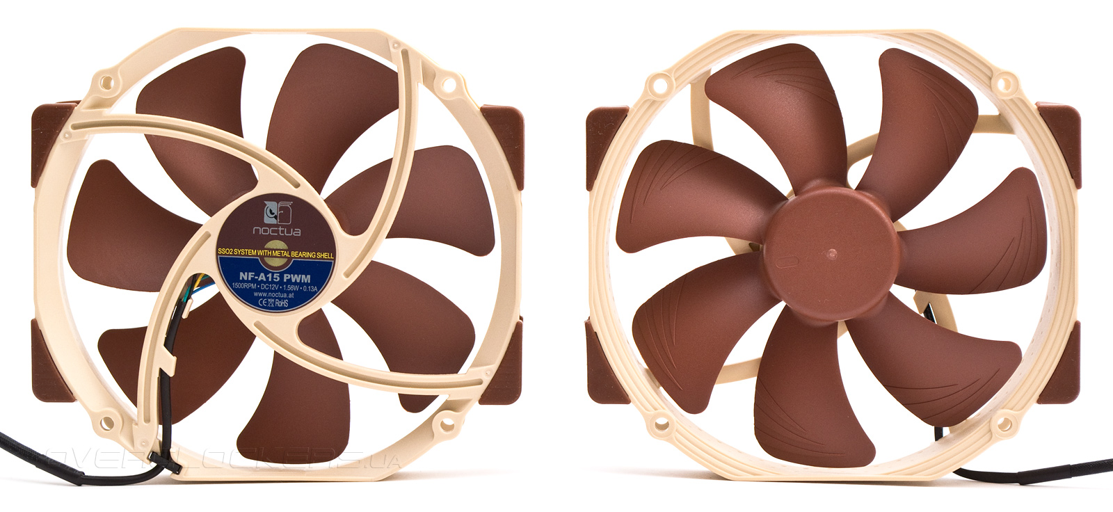

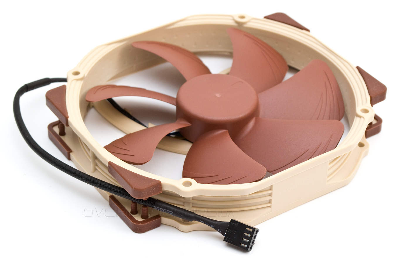

Два комплектных вентилятора уже хорошо знакомы читателям по обзору Noctua NH-U14S. Называются они Noctua NF-A15 PWM, имеют габариты 150х140х25 мм и посадочные места от обычных 120-мм моделей. Скорость вращения крыльчатки составляет от 400 до 1500 об/мин и регулируется посредством ШИМ, а уровень шума колеблется в диапазоне от 34 до 53 дБ (А) соответственно. До 900 об/мин пропеллер остается неразличимым из закрытого корпуса. Резистор NA-RC7 позволит при подключении снизить предельную скорость до 1200 об/мин. В качестве подшипника используется фирменная разработка компании, которая называется SSO2 (гидродинамический с магнитной стабилизацией). Электрические характеристики видны на фотографии:
Рамка вентилятора оснащена виброизолирующими накладками. Подключение к питанию — четырехконтактное. Длина шнура составляет 200 мм. Общее качество изделия и его электромеханических компонентов находится на очень высоком уровне.

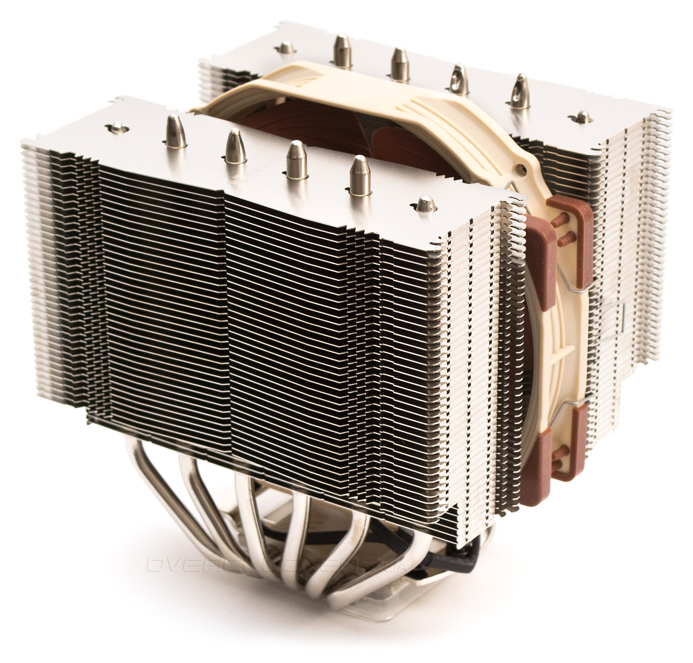

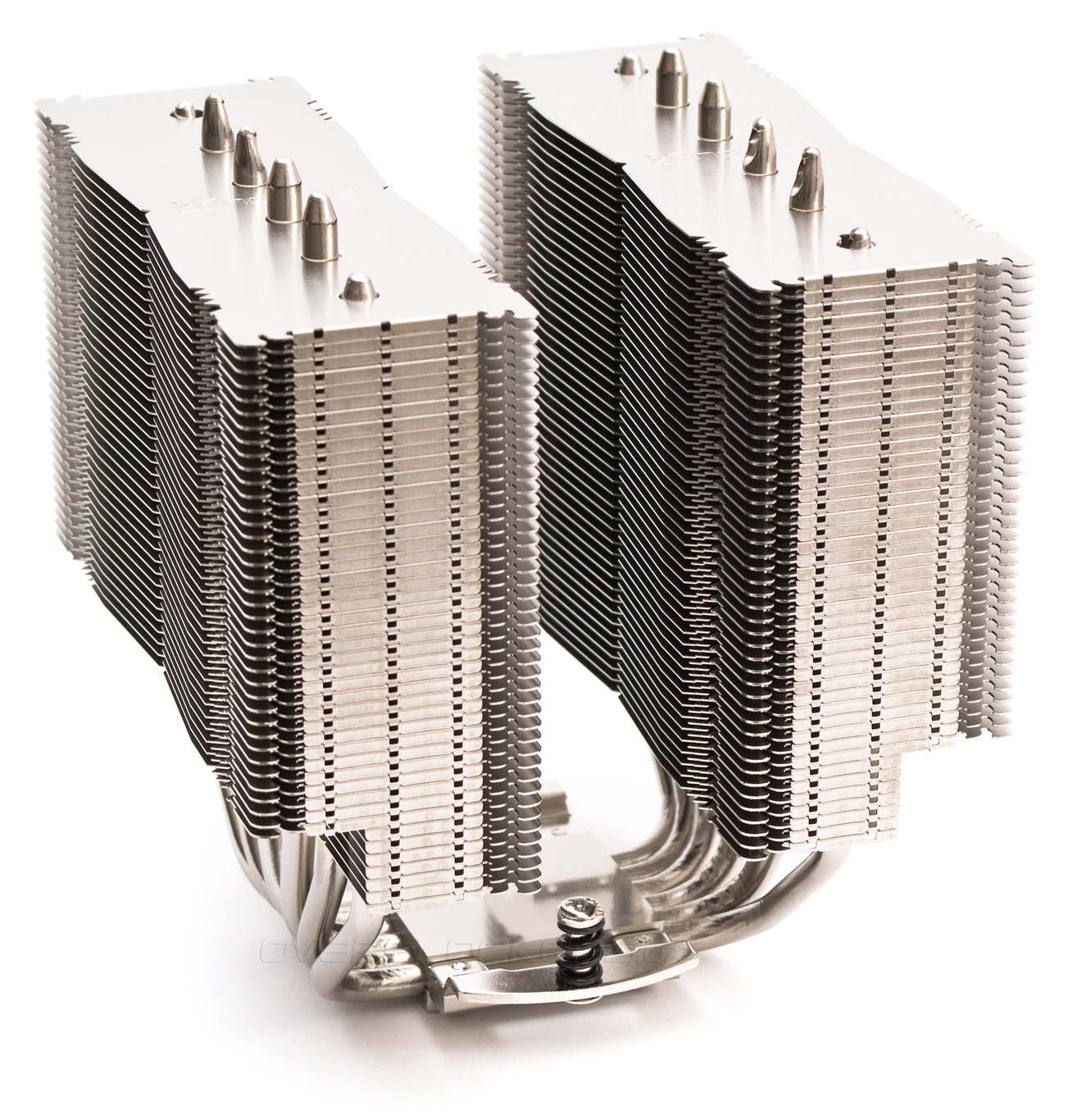

Изменилась форма граней радиаторных пластин. Если у NH-D14 они напоминали зубья пилы, то теперь стали практически ровными. По три зазубрины осталось лишь по краям, а по центру ребро стало слегка утопленным с целью оптимизации акустических показателей.

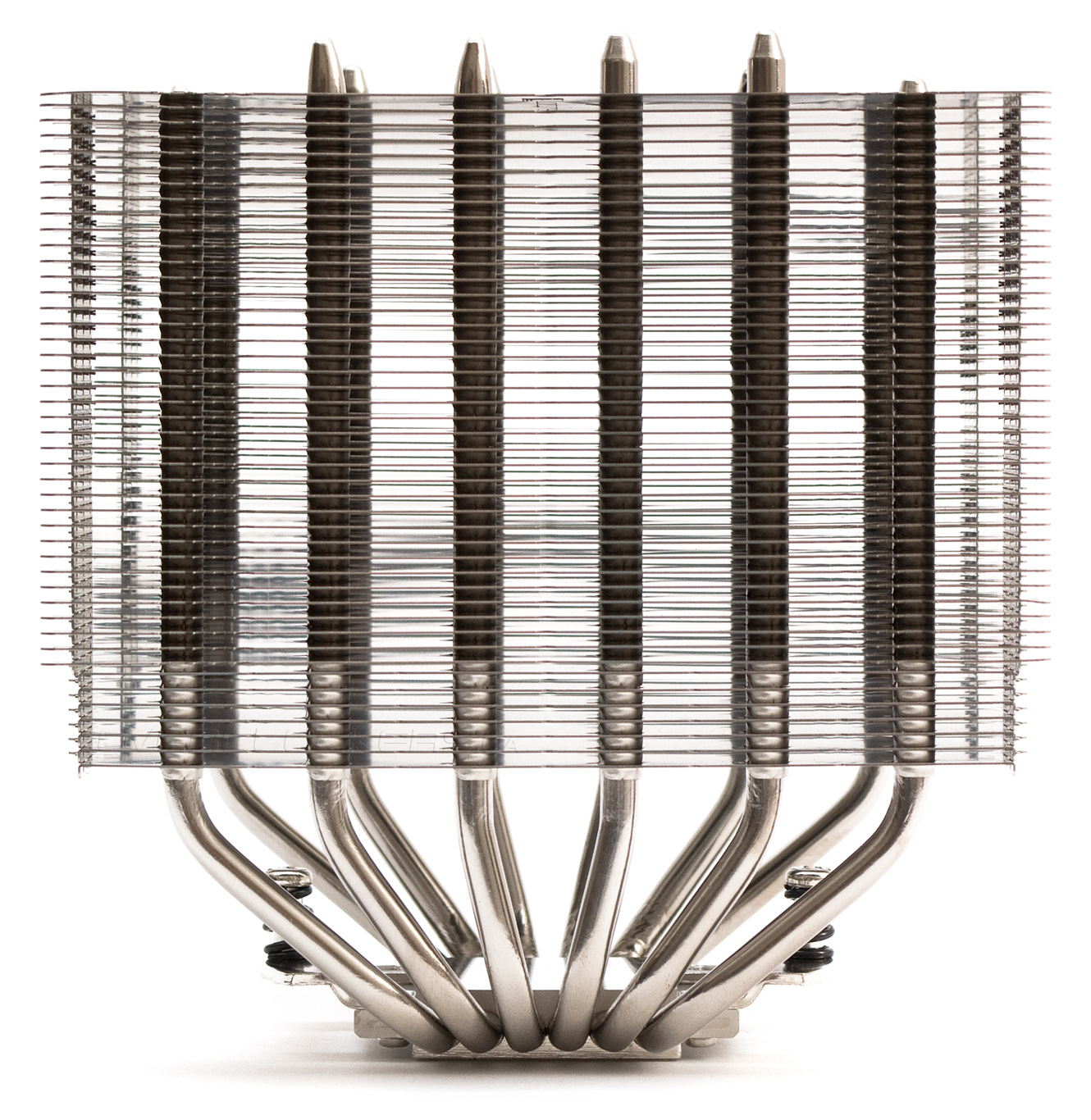

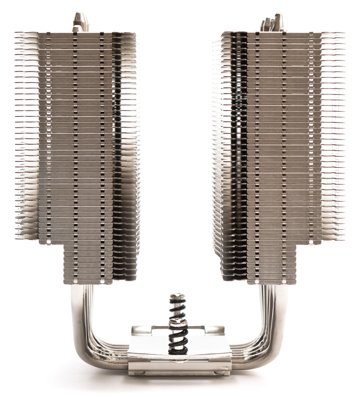

Главное же новшество состоит в том, что шесть 6-мм тепловых трубок теперь разведены несколько шире, обеспечивая лучшее распределение тепла на радиаторные ребра. Негативный аспект данного решения — ширина кулера достигла 150 мм без учета крепежных скоб вентиляторов и он стабильно будет закрывать первый слот PCI-E на любой материнской плате.
А в горизонтальной проекции ничего не изменилось, трубки по-прежнему стоят в ряд. Толщина каждой секции составляет 50 мм, а просвета между ними — 35 мм.
В кулере насчитывается 45 радиаторных пластин, расставленных с зазором в 2 мм между собой. Общая площадь рассеивания тепла у NH-D15 выросла почти на тысячу единиц относительно NH-D14 и составила 12600 см².

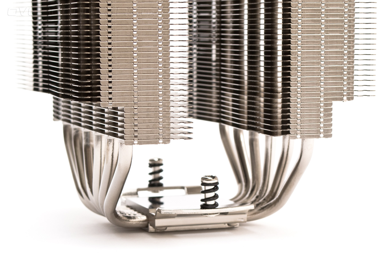

Семь нижних пластин с каждой стороны радиатора уменьшены по глубине. Такой подход позволяет использовать оперативную память в первом слоте высотой до 64 мм, в случае отсутствия переднего вентилятора.

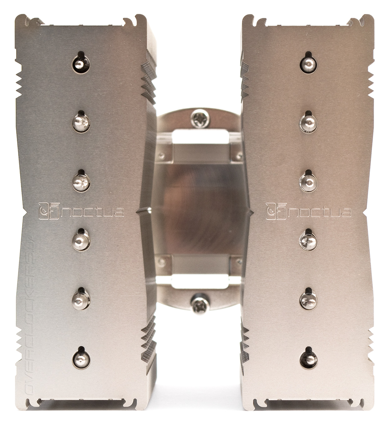

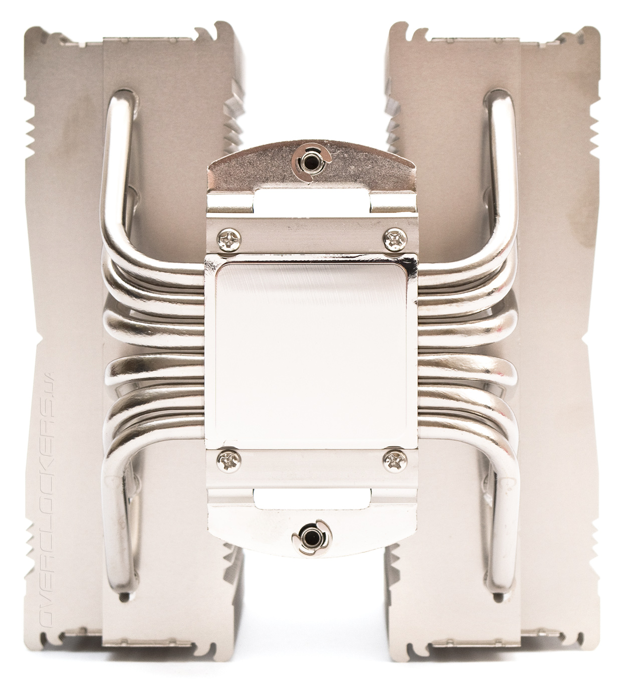

Тепловые трубки в местах контакта с радиаторными пластинами и основанием соединены с помощью припоя. Все алюминиевые и медные элементы покрыты тонким слоем никеля, с целью предотвращения коррозии металла.
Подошва кулера ровная, но не зеркальная. Хотя на ее поверхности наблюдаются концентрические бороздки, оставленные фрезой, термоинтерфейс снимается с нее легко и бесследно, чего не наблюдалось у NH-D14.
