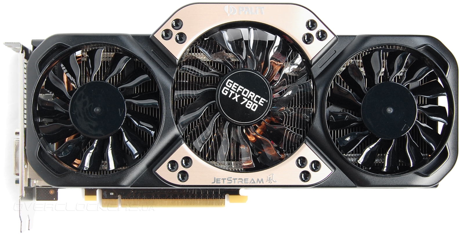

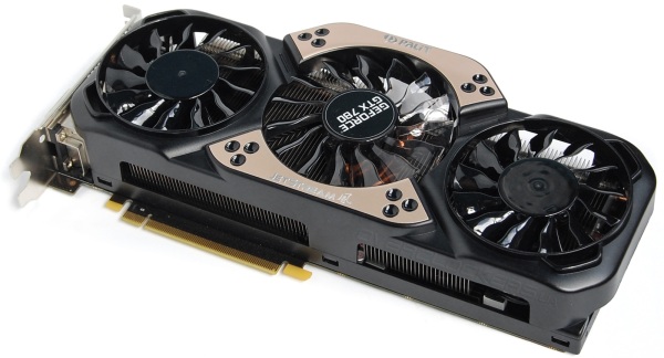

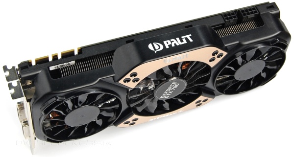

Кожух из черного пластика с двумя золотистыми вставками, оттеняющими большой центральный вентилятор. На боковую грань нанесен логотип компании.

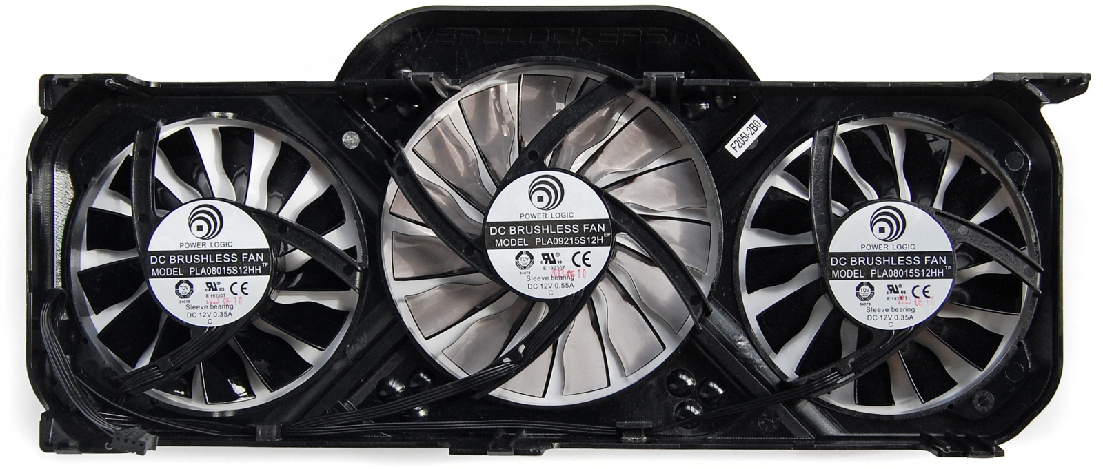

В системе охлаждения используется три вентилятора. Центральный самый крупный и выполнен из прозрачного пластика. Боковые поменьше, черные.
Кулер немного увеличивает общую длину видеокарты (до 28 см) и заметно выдается вбок. На одном из фиксирующих винтов имеется гарантийная пломба. Так что полный демонтаж системы охлаждения чреват потерей гарантии.

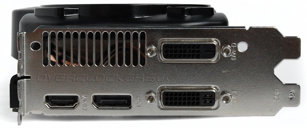

Набор интерфейсов для подключения мониторов стандартен: DisplayPort, HDMI и два DVI.

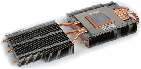

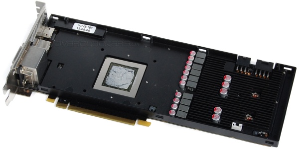

Верхний кожух с вентиляторами снимается без полного разбора видеокарты. Он держится на защелках, достаточно нажима по краям, чтобы его снять. Так что в случае необходимости можно легко произвести очистку системы охлаждения от пыли, никакая гарантийная наклейка в этом не помешает. Сами вентиляторы от Power Logic. Крайние модели диаметром 80 мм, центральный на 92 мм.

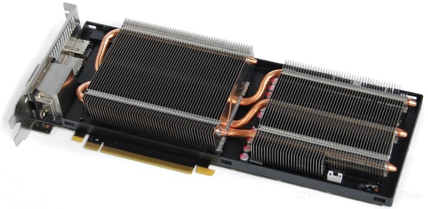

Под кожухом скрывается двухсекционный радиатор, который пронизывают несколько тепловых трубок.
Основание кулера является радиатором, который отводит тепло от микросхем памяти и силовых компонентов. Эта пластина полностью накрывает плату и даже имеет ребристую форму в районе узла питания для увеличения площади рассеивания.

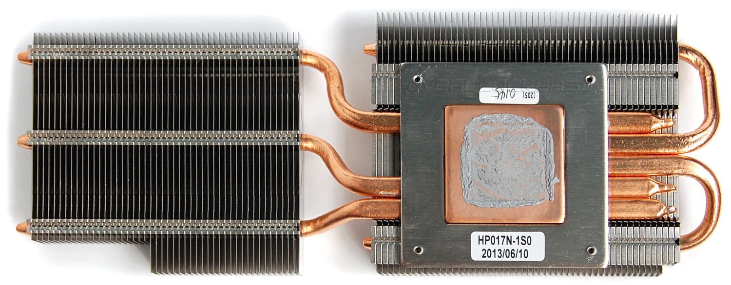

В радиаторе используется пять медных тепловых трубок стандартного диаметра 6 мм. Они напаяны на медную площадку, контактирующую с кристаллом GPU.
Две центральные трубки пронизывают основную секцию, напаянную прямо на основание. Три остальные несут не себе боковую секцию пластин.

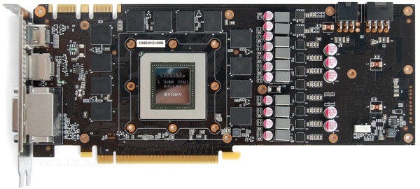

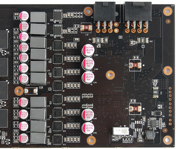

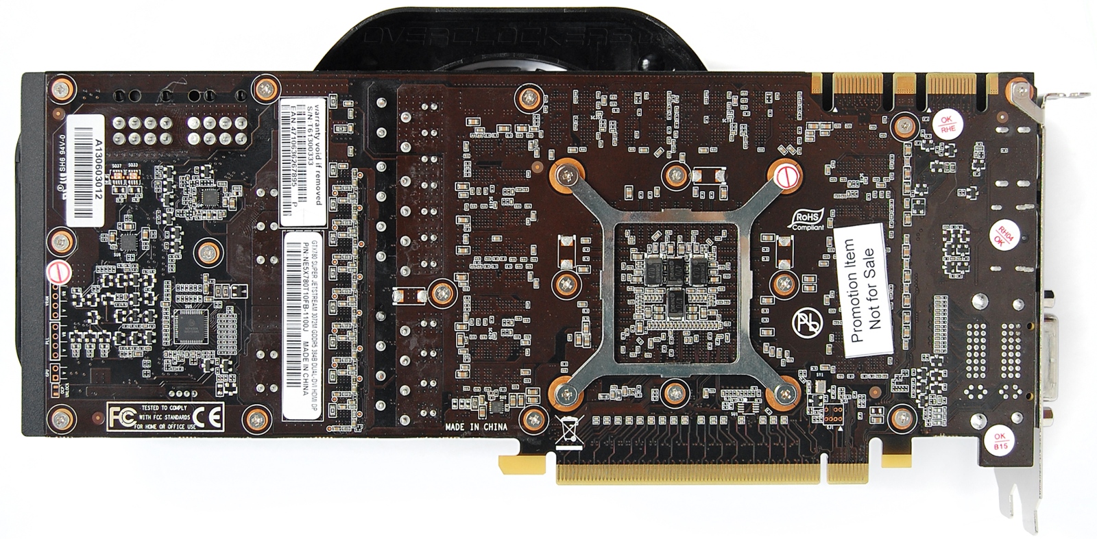

Дизайн платы нереференсный. Palit увеличил количество фаз, но как и у стандартной карты фазы реализованы на микросхемах DrMOS. Контроллер питания вынесен на обратную сторону платы.
Графический процессор запитан от восьмифазного преобразователя напряжения, для памяти реализован стандартный двухфазный стабилизатор.

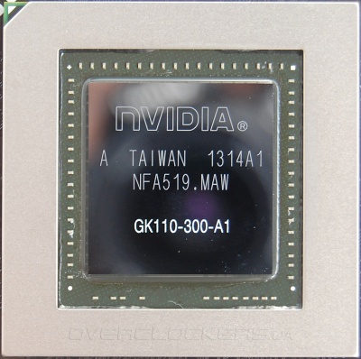

Полная маркировка графического процессора GK110-300-A1.
![Palit GTX 780 JetStream Palit GTX 780 JetStream](/video/geforce-gtx780-palit-jetstream/15-geforce-gtx780-palit-jetstream.jpg)

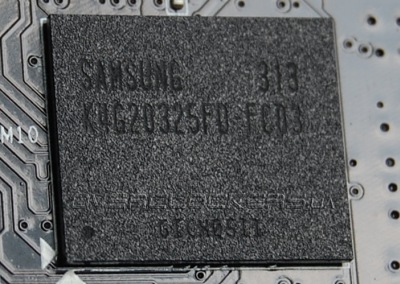

Три гигабайта памяти набраны 12 микросхемами Samsung K4G20325FD-FC03.

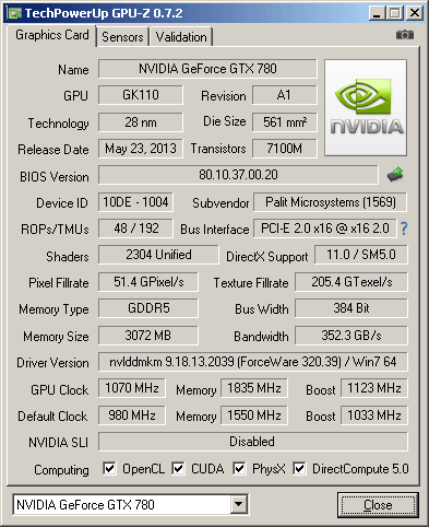

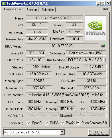

Palit выпускает две версии GeForce GTX 780 JetStream, которые отличаются рабочими частотами. Младшая (NE5X780H10FB-1100J) работает на базовой частоте ядра 902 МГц при Boost Clock 954 МГц и стандартной частоте памяти. Наша карта, как уже говорилось выше, является топовой у Palit. Ее частотные характеристики следующие: Base Clock 980 МГц, Boost Clock 1033 МГц, память 6200 МГц.
![Palit GTX 780 JetStream Palit GTX 780 JetStream](/video/geforce-gtx780-palit-jetstream/17-geforce-gtx780-palit-jetstream.png)
Утилита GPU-Z определила ASIC Quality в 71,3 %.
