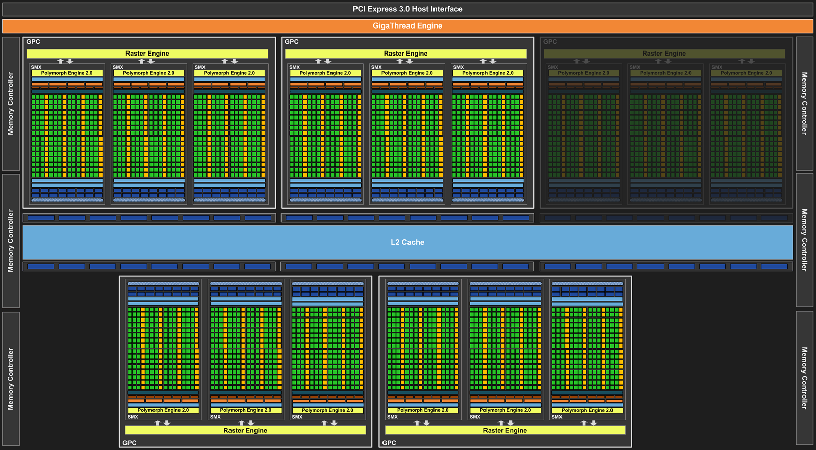

Знакомство с новой серией мы начнем с GeForce GTX 780. Поскольку Titan выделен как отдельный продукт, то официальным флагманом семисотой серии считается именно GTX 780. На самом деле между этими двумя графическими адаптерами не такая уж и большая разница. GeForce GTX 780 вполне можно назвать младшим братом GeForce GTX Titan. Новичок базируется на таком же графическом процессоре GK110, но с тремя отключенными блоками SMX. Фактически новый видеоадаптер лишился целого кластера GPC. Напомним, что и Titan тоже построен не на полной версии GK110 — у него отключен один SMX.
Если в активе Titan имеется 2688 потоковых процессоров, то у GeForce GTX 780 их осталось 2304. Текстурных блоков у первого 224, а у второго 192. Без упрощений остался 384-битный интерфейс памяти. При этом и частота видеобуфера осталась на прежнем уровне — эффективное значение равно 6008 МГц. Как видим, разница действительно небольшая. Главный сюрприз состоит в том, что тактовая частота GPU у нового GeForce даже выше! Базовая частота повышена с 836 до 863 МГц, а Boost Clock вырос с 876 до 900 МГц. Конечно, такой скромный разгон не может компенсировать отсутствие 384 потоковых процессоров, но видно, что NVIDIA пыталась выжать максимум из той итоговой конфигурации графического процессора, которая была выбрана для GTX 780.

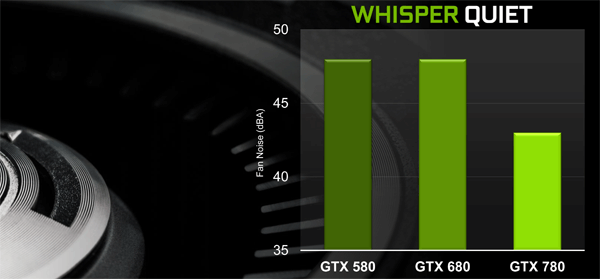

Благодаря жесткому контролю температур и тонкой работе алгоритма вентилятора системы охлаждения GeForce GTX 780 должен быть самым тихим флагманом за последние годы.

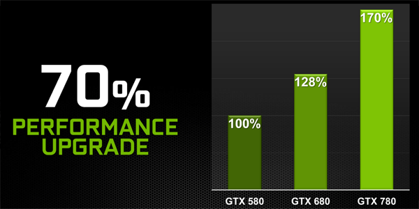

И столь хорошие шумовые характеристики сочетаются со значительным приростом производительности. По официальным данным отрыв GeForce GTX 780 от популярного в прошлом GeForce GTX 580 должен составить внушительные 70%. Разница с GeForce GTX 680, естественно, уже скромнее.

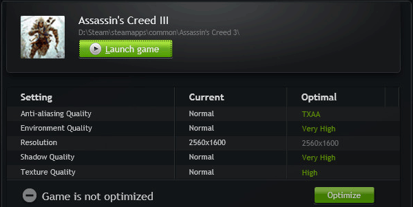

Как и ранее, NVIDIA продолжает продвижение своей утилиты GeForce Experience для автоматического подбора оптимальных графических настроек. Очередное обновление пришло вместе с новым видеодрайвером. Суть программы в подборе настроек, которые обеспечат наилучший баланс между качеством картинки и производительностью. Весьма полезно для пользователей, слабо разбирающихся во всем разнообразии расширенных графических настроек. Даже, если в игре уже присутствуют какие-то готовые профили настроек, не всегда их можно считать оптимальными. А GeForce Experience обеспечивает более тонкие настройки совершенно разных параметров, благодаря предварительному ручному тестированию специалистами NVIDIA различных конфигураций в каждой игре. Естественно, что возможности утилиты в этом случае зависят от количества заранее обработанных и подготовленных игр. Но список этот уже очень велик и постоянно расширяется.

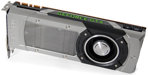

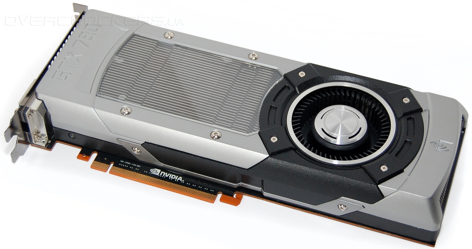

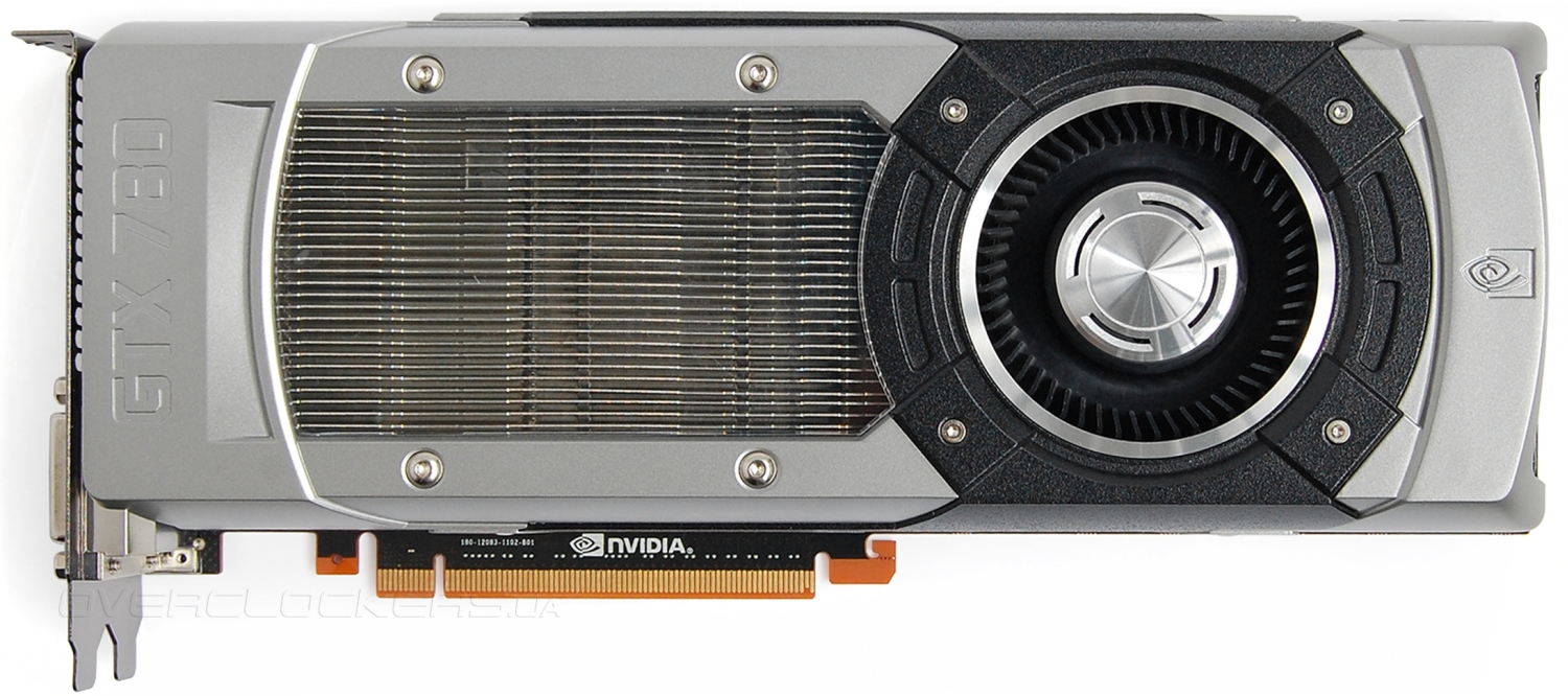

GeForce GTX 780 базируется на дизайне GeForce GTX Titan. Внешне эти видеокарты между собой отличаются лишь тисненым наименованием модели в левой части кожуха.
Сбоку присутствует большая подсвечиваемая надпись GeForce. Питание к карте подводится по шестиконтактному и восьмиконтактному разъемам. Для организации SLI присутствуют два соответствующих разъема.
Внешний дизайн видеоадаптера наследует GeForce GTX 690, в котором впервые были использованы прозрачные окошки над радиатором и сочетание черно-серебристых элементов кожуха, скрепляемых большими винтами.

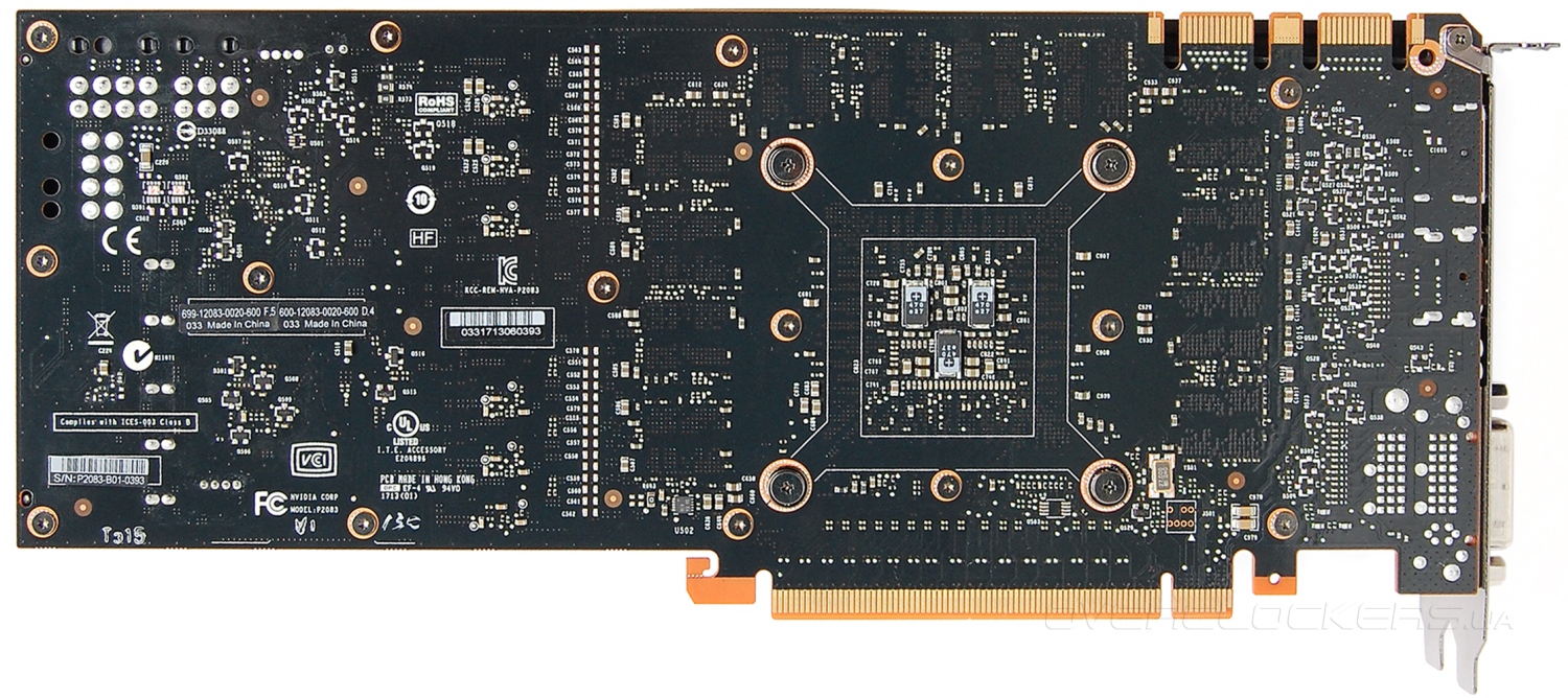

С обратной стороны исчезли микросхемы памяти, присутствовавшие на GTX Titan, что стало следствием уменьшенного в два раза объема буфера.

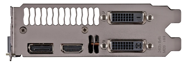

На задней панели присутствуют разъемы DVI, HDMI и DisplayPort.

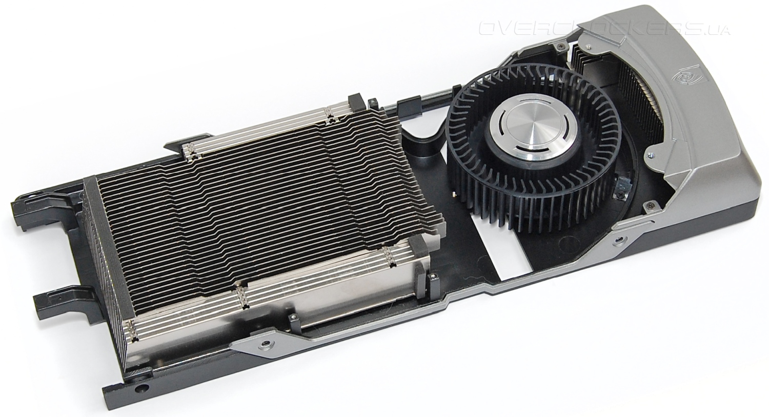

Изменений в конструкции системы охлаждения не произошло.

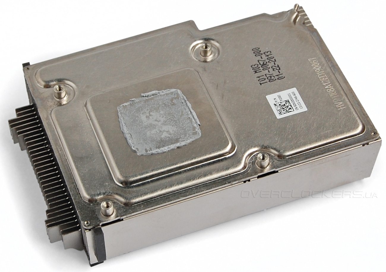

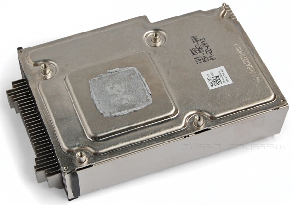

Тепло рассеивает массивный ребристый радиатор.
Основание этого радиатора — испарительная камера.

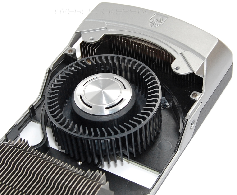

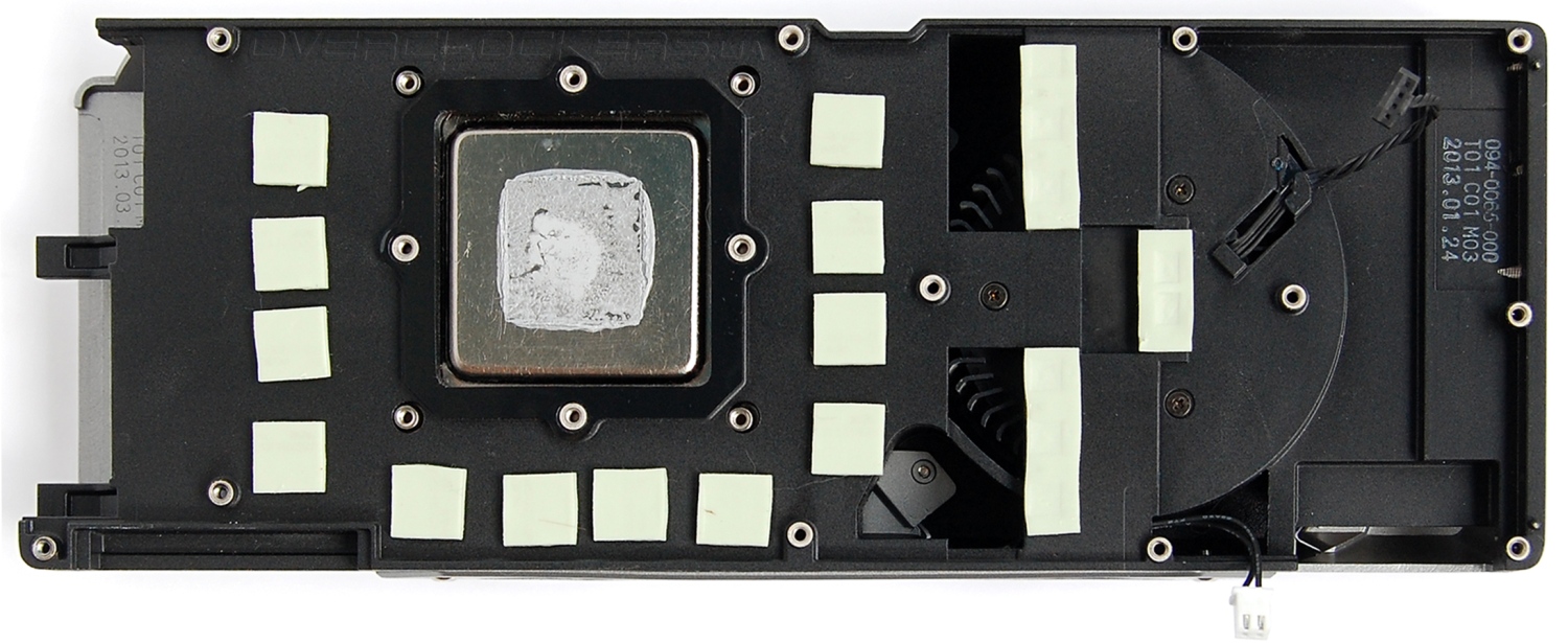

С другой стороны карты, прямо на черное основание, напаян дополнительный небольшой радиатор. Он обеспечивает дополнительную площадь рассеивания, повышая общую эффективность охлаждения силовых компонентов на плате. Воздух нагнетается радиальным вентилятором.

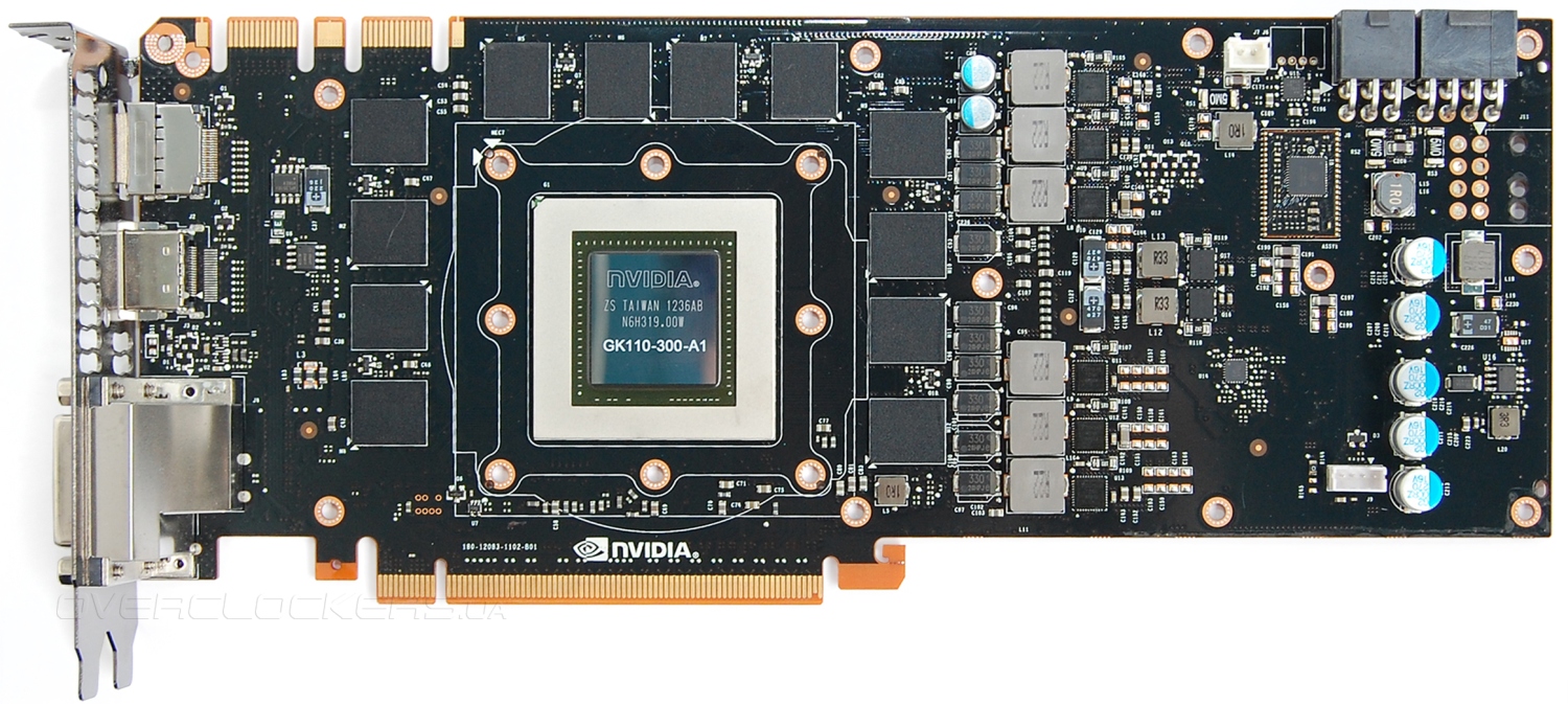

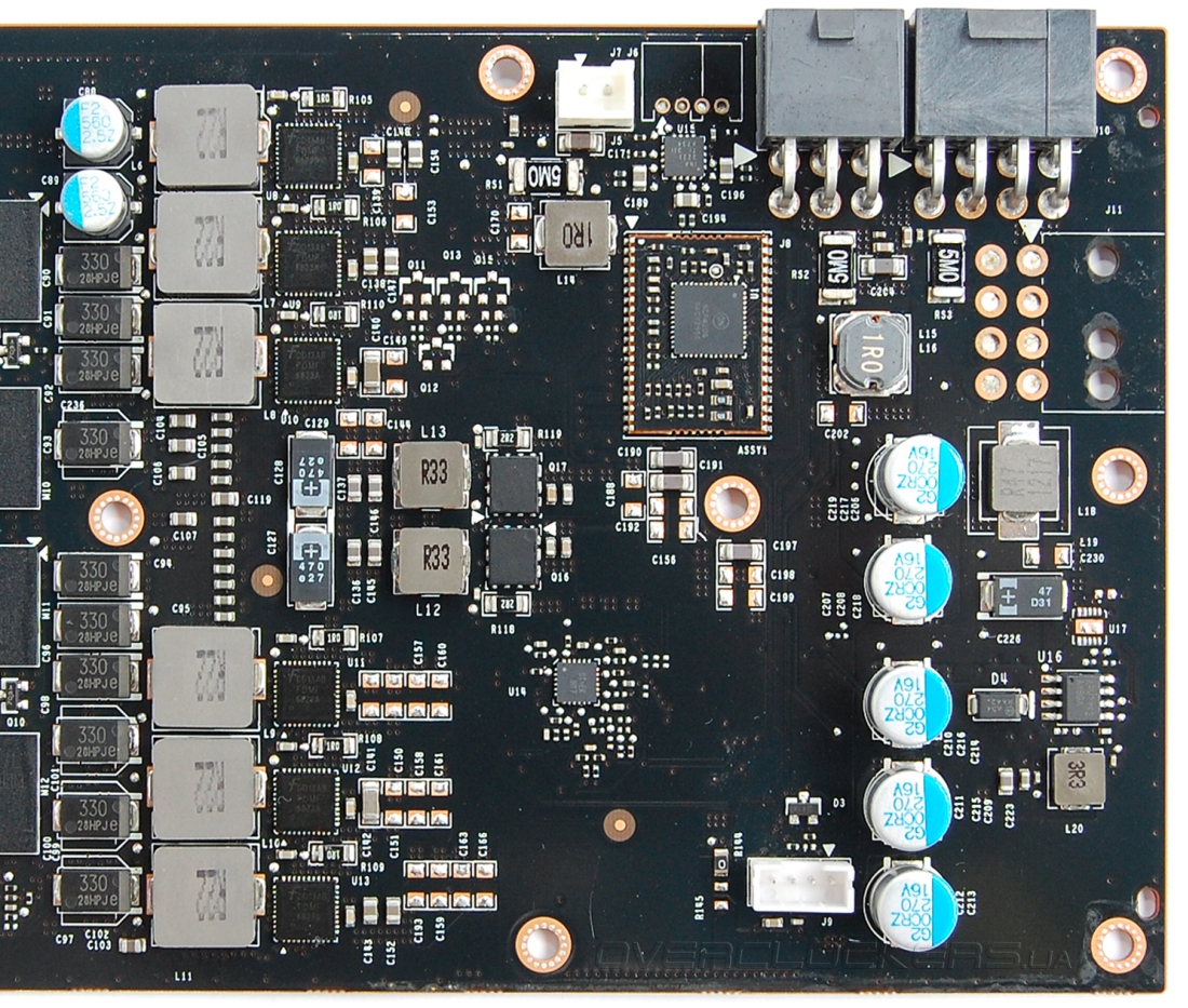

В дизайне платы не произошло никаких изменений относительно GeForce GTX Titan — перед нами полная копия старшего видеоадаптера.
Графический процессор запитан от шести фаз, построенных на микросхемах DrMOS. Память GDDR5 запитана от двух фаз.

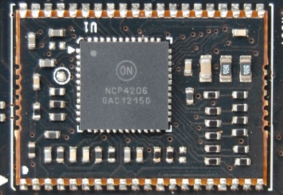

На небольшой дочерней плате распаян контроллер питания NCP4206.

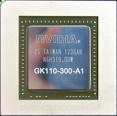

Полная маркировка чипа GK110-300-A1 следующая:

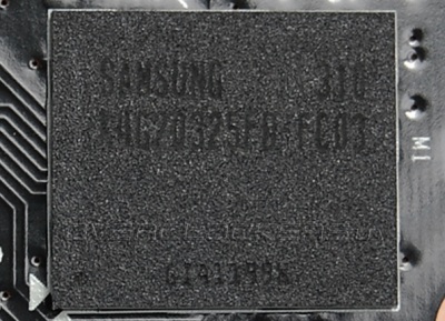

Распаяны микросхемы памяти Samsung K4G20325FD FC03.

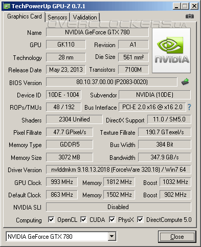

Как упоминалось выше, базовая частота ядра равна 863 МГц при среднем Boost Clock 900 МГц. Память функционирует на 6008 МГц. В простое частоты ядра и памяти снижаются до 324/648 МГц.
Утилита GPU-Z определила ASIC Quality в 74,3%.

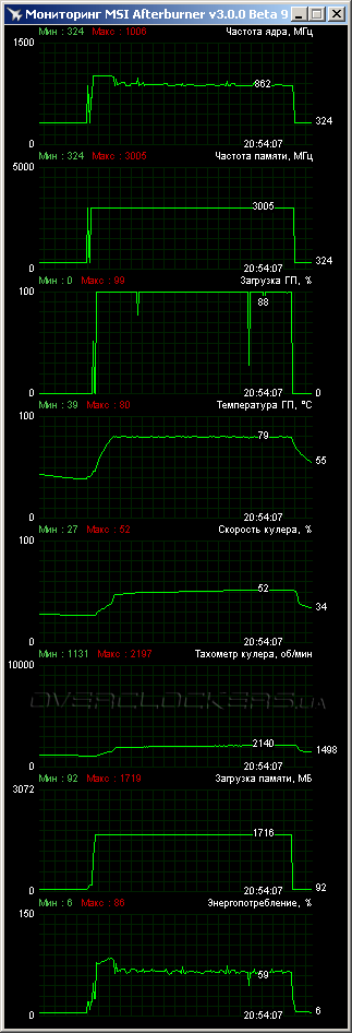

По итогам непрерывного 12-минутного прогрева бенчмарком Crysis: Warhead (при максимальном качестве графики и сглаживания в разрешении 2560x1440) температура графического составляла 80 °C. В начале теста, пока не достигалась пиковая температура, ядро работало на 1006 МГц, потом частота быстро снижалась до уровня 901–862 МГц. То есть реальные частоты Boost оказались меньше среднего официального значения. С GeForce GTX Titan в этом же тесте наблюдались более высокие частоты. Причина таких результатов GeForce GTX 780 в более высокой температуре окружающей среде — 27 °C против 24 °C во время тестирования Titan. Отсюда больший нагрев и, как следствие, меньшие рабочие температуры.

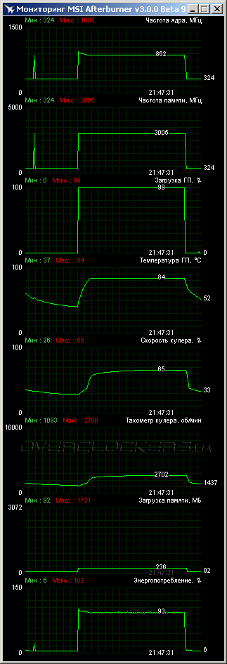

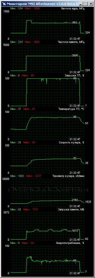

В Unigine Valley benchmark частота ядра почти не поднималась выше базовых 862 МГц. Пиковое значение температуры достигло 81 °C.
Отметим, что в обоих этих тестах обороты вентилятора оказались чуть ниже показателей скорости вращения вентилятора Titan, и это несмотря на более жесткие температурные условия.
В стрессовых условиях шум и температуры безусловно выше. Тяжелый Burn-in тест в MSI Kombustor прогрел карту до 84 °C. Частота строго держалась на уровне базовой. Вентилятор раскрутился аж до 2700 об/мин.

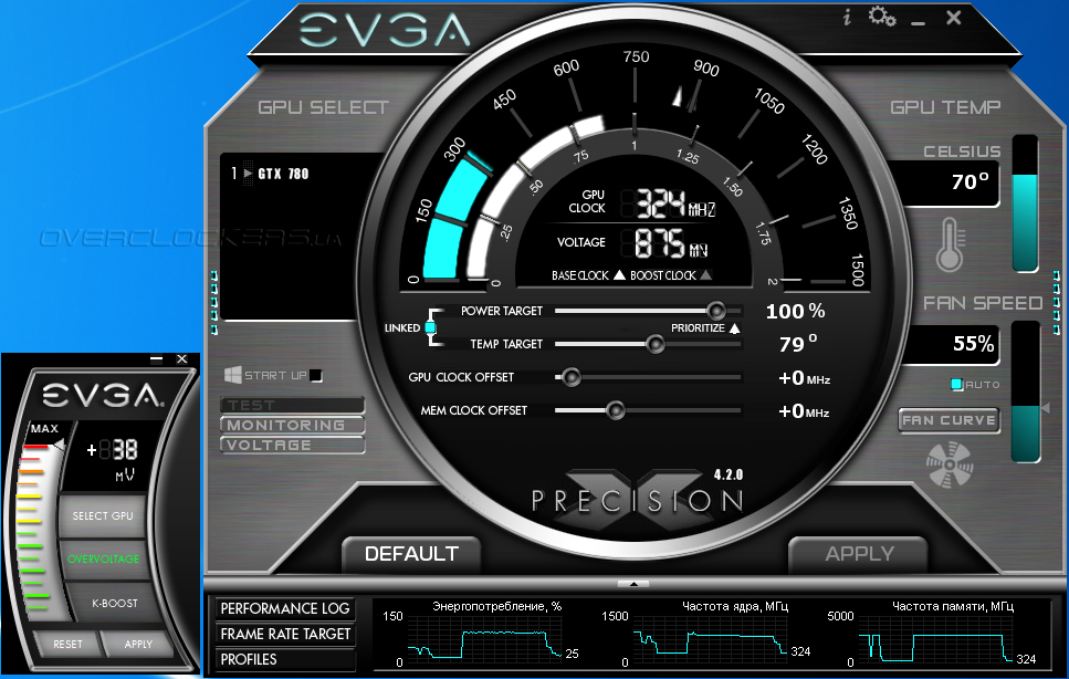

Для разгона мы прибегли к последней версии утилиты EVGA Precision 4.2.0, которая уже поддерживает функции управления напряжением. Хотя для основного мониторинга по-прежнему использовали MSI Afterburner.

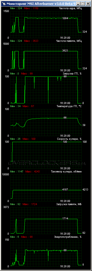

В основном рабочем диапазоне частот (862–901 МГц) напряжение при нагрузке варьировалось от 1,025 В до 1,075 В. Увеличение напряжение возможно на три шага с максимальном дельтой до +38 мВ. При разгоне мы прибегли к максимальному его повышению, что обеспечило функционирование на базовой частоте 993 МГц при Boost Clock 1032 МГц и максимально возможной частоте 1150 МГц. Память стабильно заработала на 7246 МГц. Разгон Zotac GeForce GTX Titan был скромнее по всем параметрам.

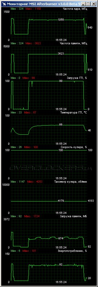

Реальная частота ядра в Crysis: Warhead держалась в диапазоне 1084–1124 МГц при максимальном увеличении лимитов мощности и температуры.
Частоты в Unigine Valley benchmark оказались ниже — от 1054 до 1084 МГц.
Для нормального функционирования в таком режиме обороты обдувающего вентилятора были выкручены на максимум. Ни о каком комфорте в таком случае говорить нельзя. Подобный максимальный разгон потребует полной замены системы охлаждения для сохранения тихого режима.
