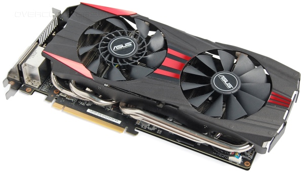

Видеокарта сильно отличается от всех других моделей ASUS. Сразу бросается в глаза применение разных вентиляторов с совершенно различной формой лопастей. Сама система охлаждения занимает два слота, хотя мы уже привыкли, что флагманские решения оснащаются трехслотовыми кулерами с большими вентиляторами. Но не стоит думать, что в ASUS решили сэкономить. Обратите внимание на толстенные тепловые трубки и большой диаметр вентиляторов. Да и размеры охладителя крупнее стандартной двухслотовой версии DirectCU II, которая устанавливалась на GeForce GTX 670 или GeForce GTX 660 Ti. Общая длина карты 29 сантиметров, ширина 15 сантиметров.
Видеокарта ASUS GTX780-DC2OC-3GD5
Изменился дизайн кожуха. Его формы стали более обтекаемыми и утонченными, сохранив узнаваемый стиль и красные декоративные вставки.

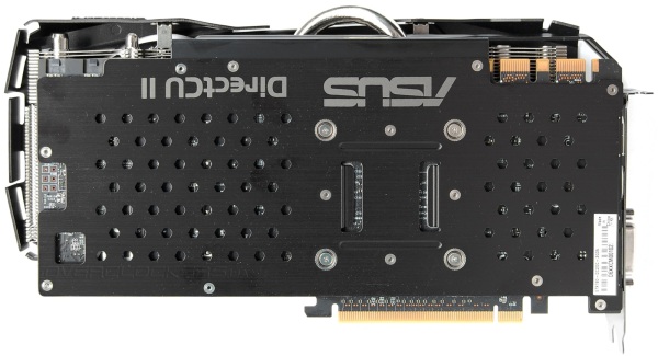

Обратная сторона платы закрыта перфорированной металлической пластиной.

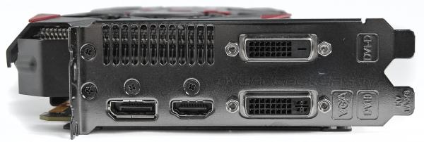

Подключение мониторов можно осуществлять через интерфейсы DisplayPort, HDMI и по одному из двух DVI.

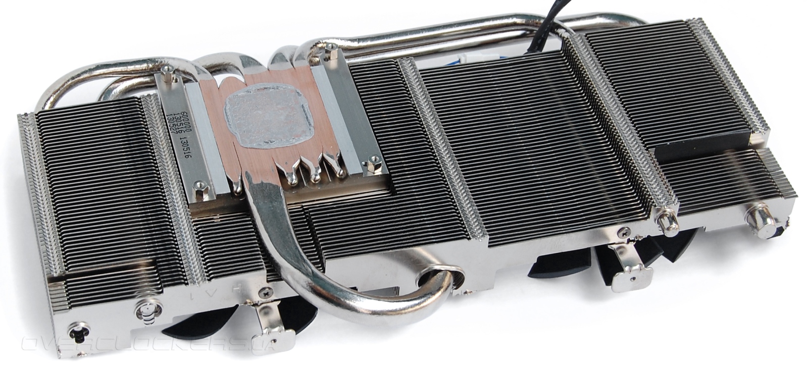

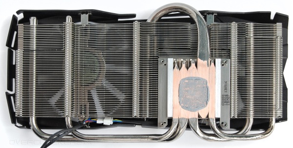

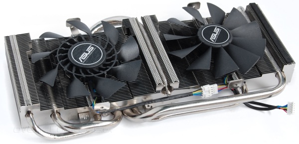

Взглянем ближе на систему охлаждения. Мощный радиатор пронизывают пять тепловых трубок, которые в основании настолько плотно подогнаны друг к другу, что между ними почти не видно швов. Благодаря прямому контакту трубки напрямую отводят тепло от поверхности кристалла. Но по отпечатку видно, что ни одна из крайних трубок с чипом не соприкасается.
Крайние трубки диаметром 6 мм, центральные по 8 мм. А есть еще гигант сантиметровой толщины, который пронизывает центральную часть пластин. Поверхность радиатора ступенчатая, в местах расположения высоких элементов на плате идут подъемы. То есть весь свободный объем задействован под радиатор.

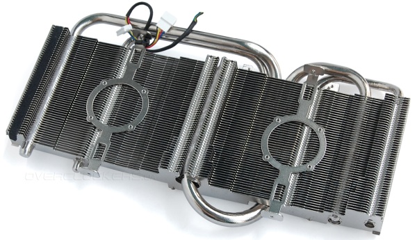

Ступенчатая форма радиатора и с лицевой стороны, на которую крепятся вентиляторы.
Прикручиваются радиаторы к небольшим пластинам с тонкой круглой рамкой. Отметим, что старые версии DirectCU II имели более массивные рамки, особенно это касается трехслотовых версий. Ну а тут, как видим, все сделано для минимизации влияния лишних конструктивных элементов на воздушный поток.

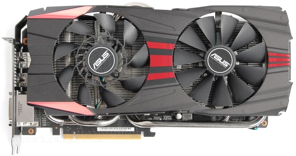

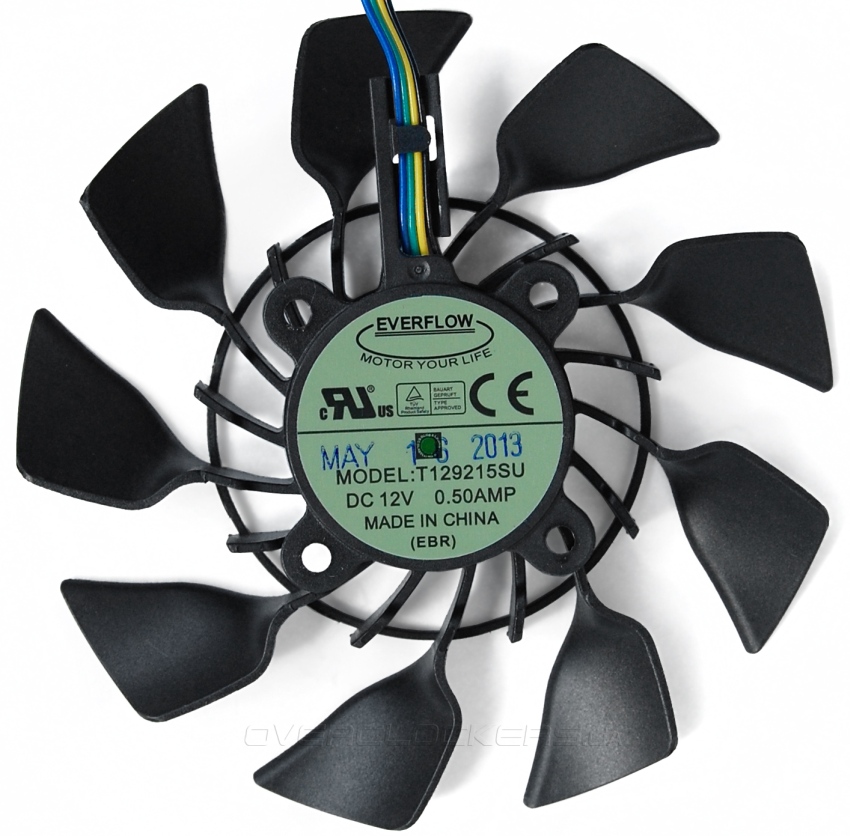

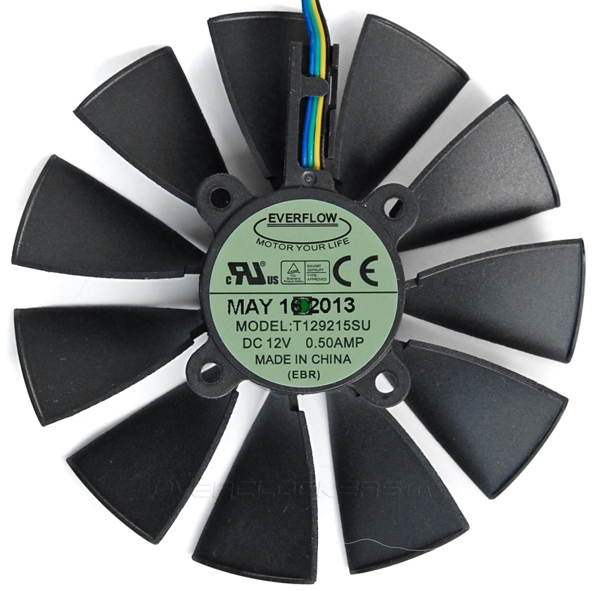

Вентиляторы Eveflow имеют одинаковый двигатель, о чем говорит идентичная маркировка T129215SU, но кардинально отличаются формой крыльчатки. Справа расположен вентилятор более традиционной формы, но с массивными крупными лопастями. Слева (возле интерфейсных разъемов) вентилятор уникального дизайна CoolTech Fan, который работает одновременно как осевой и центробежный. Боковые лопасти создают нисходящий воздушный поток, а лопатки организуют обдув боковых секций. Такой вентилятор применяется в ASUS GTX670-DCMOC-2GD5, где он расположен внутри радиатора-чаши. В данном случае применение столь необычного вентилятора должно улучшить обдув двух приподнятых зон радиатора и частично организовать выдув горячего воздуха за пределы корпуса.
Видеокарта ASUS GTX780-DC2OC-3GD5 Видеокарта ASUS GTX780-DC2OC-3GD5
Оба вентилятора типоразмера 100 мм (диаметр лопастей 95 мм).

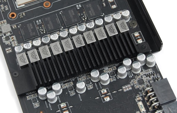

На силовых компонентах узла питания есть ребристый радиатор.

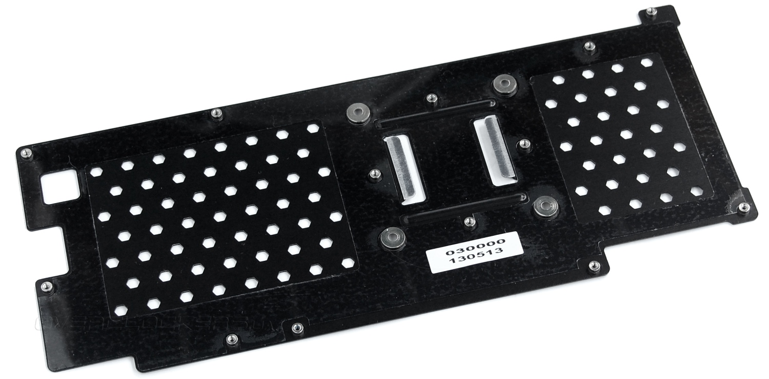

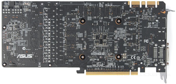

Пластина с обратной стороны радиатором не является, она просто защищает поверхность платы от внешних воздействий. Под эту пластину вдоль боковой грани устанавливается ребро жесткости. Все эти элементы придают дополнительную жесткость и препятствуют деформации текстолита под весом массивного кулера.

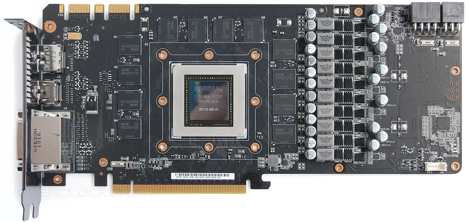

Дизайн платы нереференсный, весьма схожий с дизайном ASUS GTX680-DC2O-2GD5 и прочих топовых моделей прошлой серии.

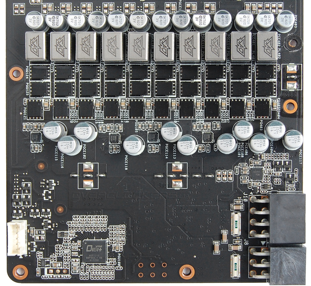

Графический процессор запитан от восьми фаз, память от двух. Применен стандартный для ASUS контроллер DIGI+ ASP1212.

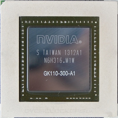

GPU GK110-300-A1 окружен массивной защитной рамкой.

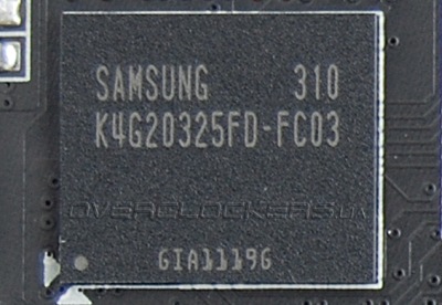

Три гигабайта памяти набраны 12 микросхемами Samsung K4G20325FD-FC03.

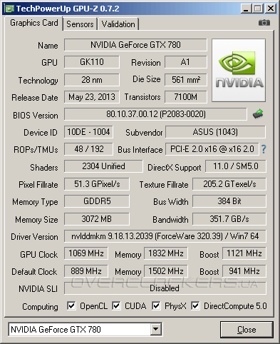

Заводской разгон коснулся только ядра. Базовая частота повышена до 889 МГц при официальном Boost Clock 941 МГц. Память работает на рекомендованных 6 ГГц.

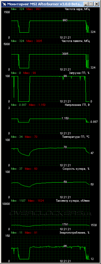

Бенчмарк Crysis: Warhead при максимальном качестве графики в 2560x1440 прогрел карту до 67 °C. Скорость вращения вентиляторов легко достигала 1700 об/мин. Шум низкий.
Более тяжелый тест в Unigine Valley benchmark легко прогрел ядро до 70 °C, а вентиляторы раскручивались уже до 1800 об/мин. Шум уже более явный, но никакого дискомфорта нет.
Отметим, что данные результаты получены в открытом корпусе при 27 °C в помещении. В аналогичных условиях Inno3D iChill GeForce GTX 780 HerculeZ 3000 грелся до 62-66 °C, но и кулер у него занимает аж три слота. Референс же при такой высокой температуре окружения прогревался до 80-81 °C и большую часть рабочего времени фукционировал на частотах близких к базовому значению 862 МГц. Напомним, что новые карты GeForce поддерживают GPU Boost 2.0, у которого приоритетным ограничением по умолчанию является температурный лимит. Видеокарта регулирует частоты Boost так, чтобы не превысить установленное значение температуры. Поэтому жесткие температурные условия автоматически немного снижают производительность из-за уменьшения Boost. У ASUS таких проблем нет, ведь мощное охлаждение просто не позволит достичь стандартного лимита в 79 °C. Лимит по мощности тоже увеличен. По скриншотам видно, что даже в Unigine Valley benchmark энергопотребление карты не более 91% от заданного максимума. Поэтому частота ядра у GTX780-DC2OC-3GD5 не меняется и постоянно держится на максимально возможном значении Boost в 993 МГц. Так что реальный выигрыш относительно референса больше, чем можно было бы подумать при сравнении официальных спецификаций. Но этот заводской разгон далеко не рекордный. Inno3D iChill работал на реальной частоте ядра в 1150 МГц.

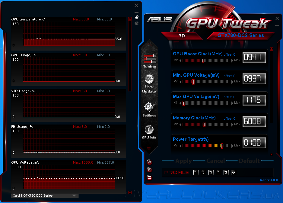

Для мониторинга и разгона можно использовать родную утилиту ASUS GPU Tweak. Мы же, как видно, использовали стандартный MSI Afterburner. Функциональность программ особо не отличается. Можно отметить разве что возможность раздельной регулировки минимального и максимального напряжения ядра в ASUS GPU Tweak.

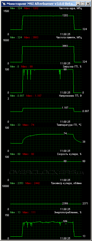

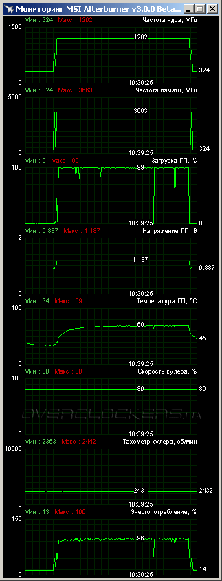

При родном напряжении 1,15 В карта легко достигла 1163 МГц по ядру. При повышении напряжения до максимальных 1,187 В удалось достичь стабильности на 1202 МГц при базовой частоте 1069 МГц. Память удалось разогнать до 7326 МГц. Результаты выше разгона, который демонстрировали карты стандартного дизайна. Особенно большой выигрыш в частоте памяти относительно Inno3D iChill.
Польза от софтвольтмода небольшая, но охладить ядро уже значительно сложнее. Поэтому пришлось поднимать обороты вентиляторов почти до максимума. При скорости вращения 80% от максимума ядро грелось до 69 °C в Crysis: Warhead.
В Unigine Valley benchmark температура достигала 74 °C.
