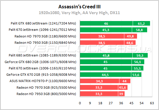

Assassin’s Creed III
Начнем с долгожданного продолжения лучшей игровой серии от Ubisoft. Эта игра явно симпатизирует решениям NVIDIA. Даже простой GeForce GTX 670 демонстрирует недостижимый для Radeon HD 7970 уровень производительности. Но вот между представителями одного лагеря, будь то NVIDIA или AMD, наблюдается совсем скромная разница. По минимальному fps все GeForce и Radeon фактически равны между собой. Возможно, это следствие плохой оптимизации игры, что вообще характерно для последних проектов Ubisoft.

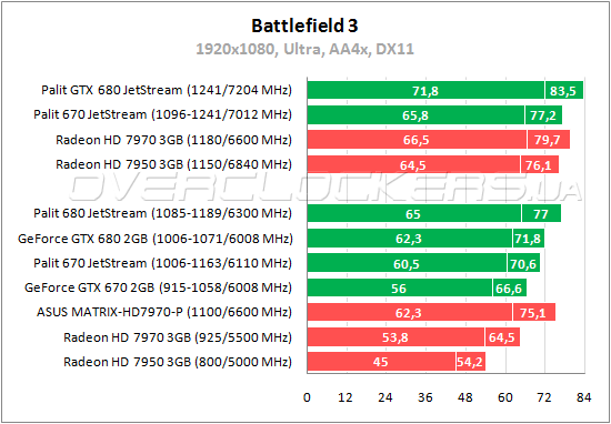

Battlefield 3
В популярном шутере Battlefield 3 снова лидируют решения NVIDIA. Простой GeForce GTX 670 на 3–4% обходит Radeon HD 7970, но уступает ASUS Matrix. Palit JetStream тоже не дотягивает до уровня этого красного титана, но обходит его при разгоне. Более простой Radeon HD 7970 при разгоне выигрывает пару кадров у форсированного GeForce GTX 670, а ускоренный Radeon HD 7950 сводит отставание к минимуму.

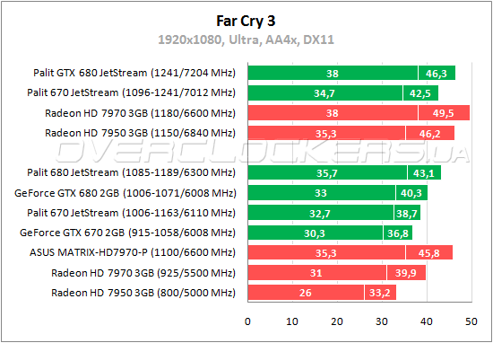

Far Cry 3
Новый шутер, активно использующий возможности DirectX 11. В номинале GeForce GTX 670 на 16,5% лучше Radeon HD 7950 по минимальному fps и на 11% лучше по среднему. Palit JetStream чуть лучше Radeon HD 7970 по первому показателю, немного проигрывает по среднеигровой частоте кадров. Ускоренный до частот 1150/6840 МГц младший Radeon уверенно обходит разогнанный GeForce GTX 670.

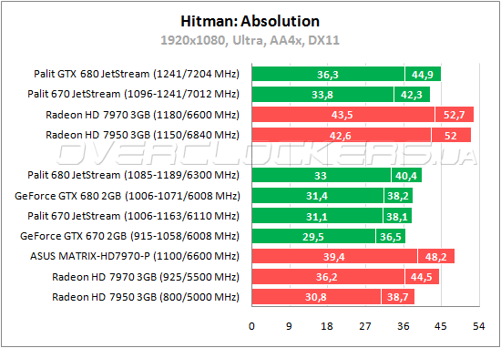

Hitman: Absolution
Последний Hitman лучше себя чувствует на видеокартах AMD. В этом приложении GeForce GTX 670 уступает Radeon HD 7950. Лишь Palit JetStream благодаря заводскому разгону демонстрирует идентичный уровень производительности. Повышение частот позволяет Palit немного обогнать старший JetStream, но Radeon HD 7970 все равно остается недостижимым.

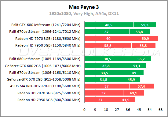

Max Payne 3
GeForce GTX 670 лучше Radeon HD 7950 на 18% по минимальному fps и на 10% среднему показателю в Max Payne 3. Palit демонстрирует уровень производительности Radeon HD 7970 и даже на 5% обходит конкурента по минимальному параметру. При разгоне младший GeForce уже уступает представителям AMD на повышенных частотах.

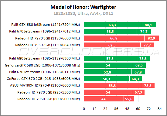

Medal of Honor: Warfighter
Разница между GeForce GTX 670 и GeForce GTX 680 в Medal of Honor не превышает 7%. Младшая видеокарта быстрее Radeon HD 7950 на 14–16%. Palit снова держится на уровне Radeon HD 7970, в этот раз не дотягивая лишь 2% по минимальному fps. При разгоне мы наблюдаем привычную ситуацию, когда Radeon HD 7950 оттесняет на второй план ускоренный GeForce GTX 670.

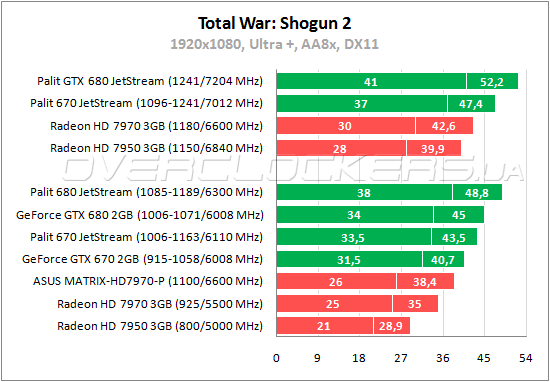

Total War: Shogun 2
А вот в данной игре GeForce возвращают лидерство. Простой GeForce GTX 670 обходит Radeon HD 7970 с отрывом 15–26%. В этот раз даже ASUS Matrix слабее младшего представителя NVIDIA. GTX 670 JetStream в номинале чуть не дотягивает до референсного GeForce GTX 680, а при разгоне немного уступает своему собрату GTX 680 JetStream, работающему на номинальных частотах.

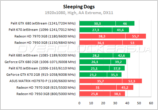

Sleeping Dogs
В Sleeping Dogs видеокарты AMD возвращают лидерство. Radeon HD 7950 обходит обычный GeForce GTX 670 и ускоренную версию от Palit, хотя с последним разница скромная — менее 3%. При разгоне представители красных укрепляют свои позиции.

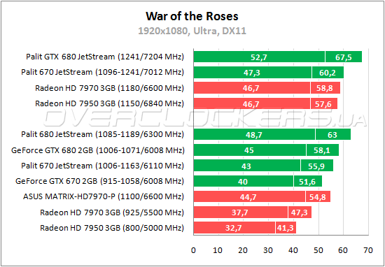

War of the Roses
GeForce GTX 670 вновь удается обойти Radeon HD 7970, в этот раз на 6–9%. Производительность ASUS Matrix и Palit GTX 670 JetStream оказывается примерно на одном уровне. Отставание младшего Palit от GeForce GTX 680 почти 5%. При разгоне GeForce GTX 670 сохраняет преимущество над конкурентами AMD, хотя разница резко уменьшается до минимума.

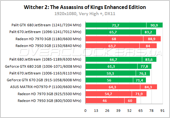

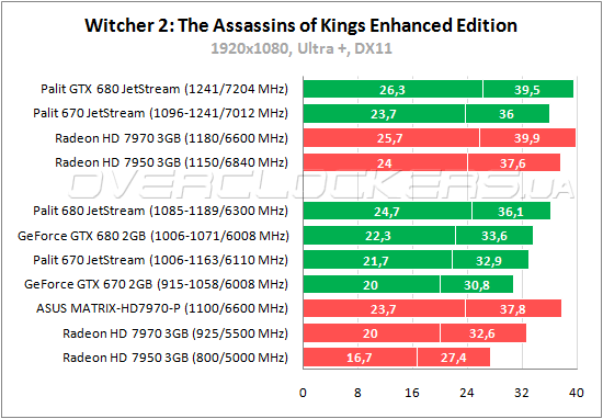

Witcher 2: The Assassins of Kings Enhanced Edition
В обоих тестовых режимах второго «Ведьмака» GeForce GTX 670 оказывается лучше Radeon HD 7950, почти не уступая Radeon HD 7970. На повышенных частотах младший Palit демонстрирует уровень производительности ASUS Matrix.

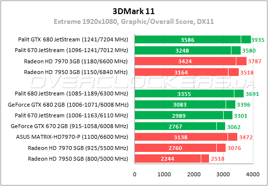

3DMark 11
В синтетике GeForce GTX 670 идет наравне с Radeon HD 7970. Palit GTX 670 на 8% быстрее этого Radeon и на 3% слабее GeForce GTX 680. Разгон повышает производительность Palit еще на 9%. Если в номинале Radeon HD 7950 уступает GeForce GTX 670 более 23%, то при разгоне менее 3%.

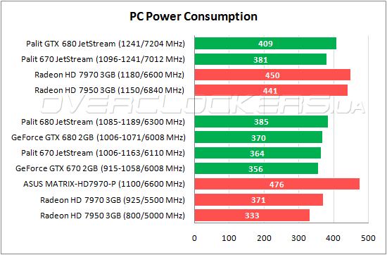

Энергопотребление
Энергопотребление обоих GeForce GTX 670 повыше чем у Radeon HD 7950. Зато в разгоне представители NVIDIA намного экономичнее ускоренных конкурентов.
