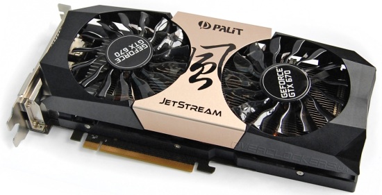

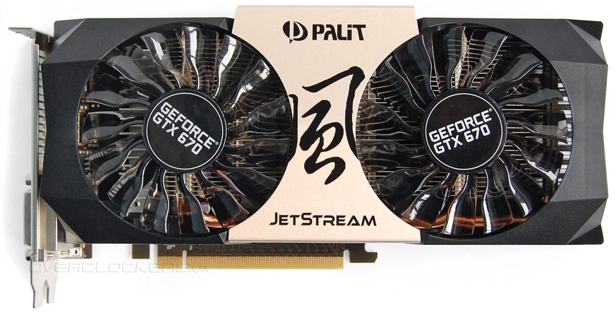

Охлаждается Palit уже хорошо знакомым нам кулером с двумя вентиляторами и золотисто-черным кожухом. Центральный светлый блок украшают логотипы и иероглиф. Дизайн вроде и простой, но смотрится красиво.

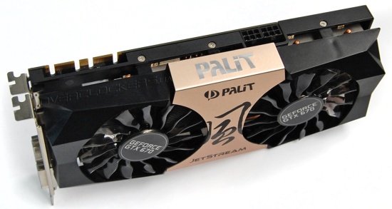

Занимает такая карта почти три слота расширения. Два шестиконтактных разъема питания расположены у центра.

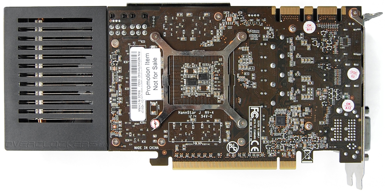

Подобное расположение разъемов связано с малой длиной платы. При взгляде с обратной стороны видно, что сам текстолит намного короче всей карты и его дополняет пластиковый поддон с прорезями. При общей длине в 24,5 сантиметра плата занимает чуть менее 17,5 сантиметров.

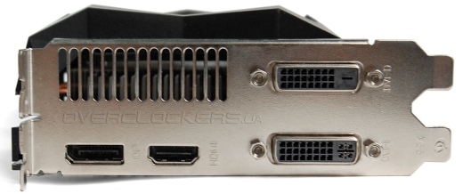

На заднюю панели выведены разъемы Display Port, HDMI и два DVI.

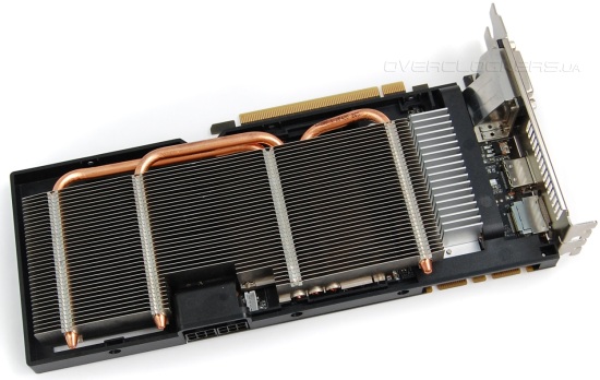

Особенностью конструкции системы охлаждения Palit JetStream является легкий демонтаж верхнего кожуха с вентиляторами. Так что если вы решите почистить карту от накопившейся пыли, это не составит никаких проблем.

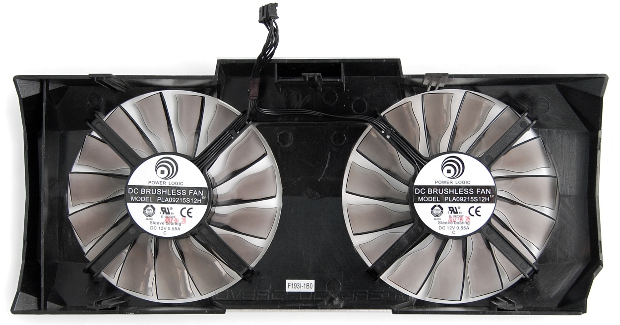

Вентиляторы Power Logic PLA09215S12H оснащены большой крыльчаткой диаметром 88 мм. Лопастей много, они близко расположены друг к другу и у них необычная волнисто-изогнутая форма. Такой дизайн лопастей должен создавать мощный воздушный поток.

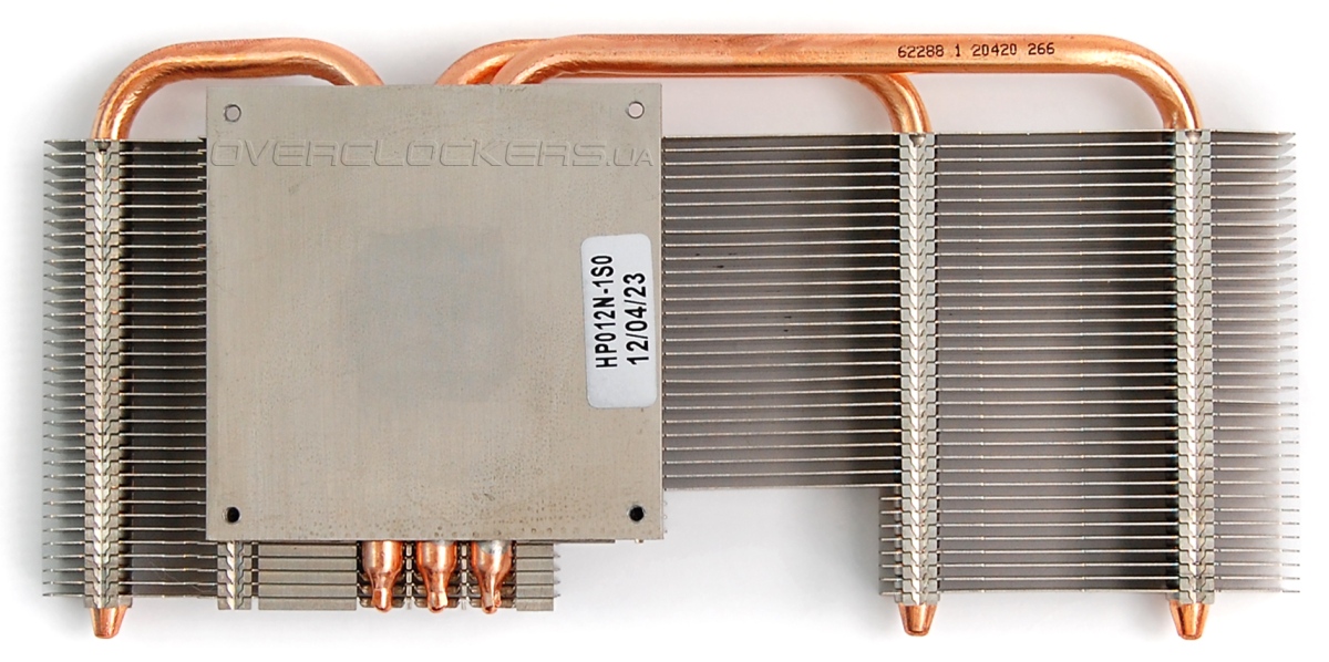

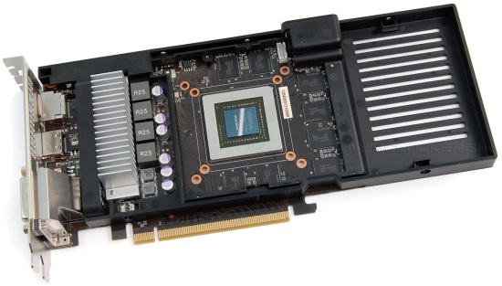

Под кожухом скрывается несущая рамка и два радиатора. На силовых элементах узла питания имеется отдельный высокий ребристый радиатор полностью идентичный тому, что устанавливают на референсные GeForce GTX 670.
А вот рамка, к сожалению, выполнена из пластика и радиатором не является.

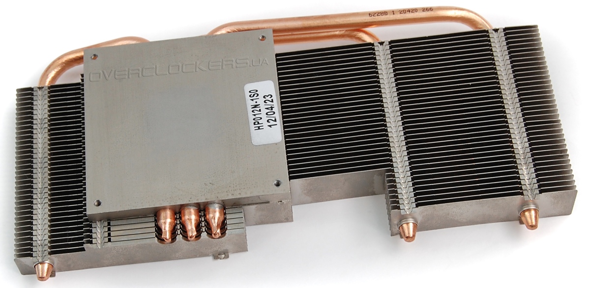

Радиатор графического процессора от референсного отличается кардинально — массивное никелированное основание, три тепловые трубки и ряд тонких алюминиевых пластин для рассеивания тепла.
Намного солиднее скромного радиатора, который охлаждает чип у обычной версии GeForce GTX 670.
После осмотра охладителя можно констатировать отсутствие каких либо отличий от кулера упомянутого выше видеоадаптера GTX 660 Ti JetStream.

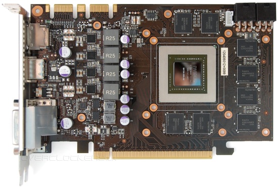

Отличий нет и в дизайне PCB. GeForce GTX 660 Ti изначально базируется на дизайне GeForce GTX 670, а данный JetStream в свою очередь копирует референс с минимальными изменениями. Четырехфазное питание GPU и две фазы питания памяти GDDR5. От стандартной платы Palit отличает лишь расположение всех микросхем памяти с одной стороны платы и использование микросхем DrMOS вместо обычных «мосфетов». Но это сочетание не является уникальным именно для JetStream. Более простые модели GeForce от Palit и Gainward тоже реализованы на подобном дизайне.
ШИМ-контроллер NCP5392T стандартный для этих видеокарт.

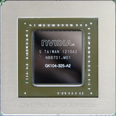

Более детальное фото процессора GK104-325-A2:

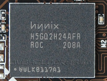

Два гигабайта памяти набраны восемью микросхемами Hynix H5GQ2H24AFR R0C.

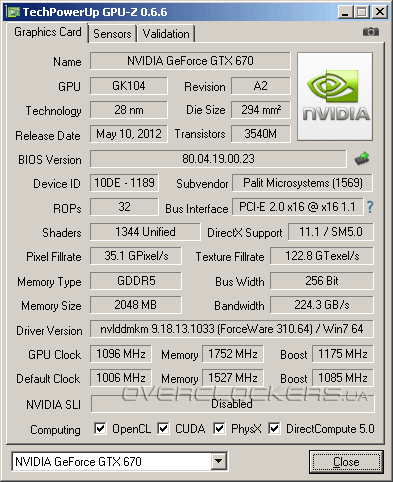

Базовая частота GPU повышена до 1006 МГц при Boost Clock в 1085 МГц. Память тоже подверглась заводскому разгону, но очень скромному — до 6108 МГц (6110 МГц согласно мониторингу).
Согласно GPU-Z у данного графического процессора ASIC равен 80,9%.

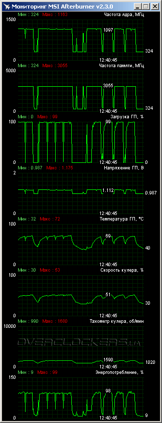

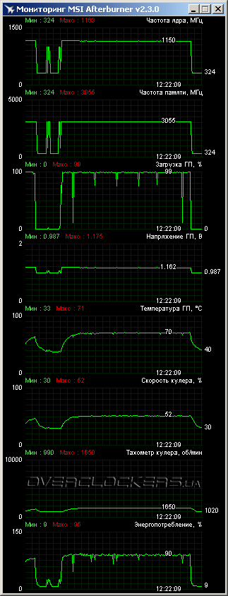

При прогревании видеокарты 12-минутным тестом Crysis: Warhead на максимальных настройках качества температура ядра не превысила 71 °C (22,5 °C в помещении). Пиковая скорость вращения вентиляторов достигала отметки в 1600—1650 об/мин. В обзоре Palit GTX 660 Ti JetStream мы отмечали неприятный характер шума вентиляторов и явное несоответствие показаний таходатчика реальному положению дел. С данной видеокартой ситуация такая же, причем с учетом использования более мощного GPU и более высоких оборотов шум заметен еще сильнее. В категорию тихих продуктов этот Palit абсолютно не попадает. На деле издаваемый им шум сопоставим с MSI R7950 Twin Frozr на 2500 об/мин. Такая карта точно не тише обычного референса, но и не громче. Некоторым оправданием может служить выигрыш примерно в 10 °C относительно референса и хороший заводской разгон. При желании обороты у Palit можно понизить, но рабочие температуры в таком случае уже не будут столь низкими.
Частота GPU в большинстве приложениях держалась на отметке в 1150 МГц. Среди реальных игр наибольшие просадки были в Crysis 2. В определенный момент нашего теста GPU «тормозился» с 1150 МГц до 1097 МГц, а потом быстро возвращался к предыдущему значению.

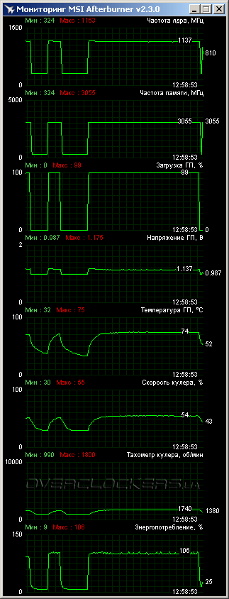

В стресс-тесте MSI Kombustor видеоадаптер работал на 1137 МГц с очень редкими просадками до 1124 МГц.

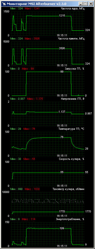

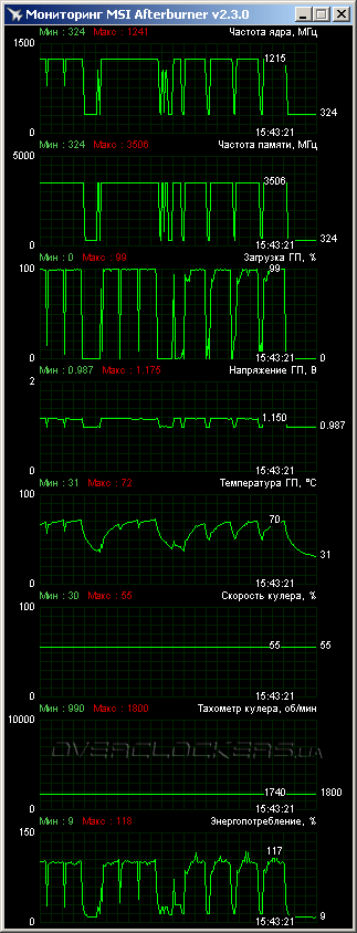

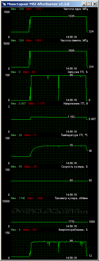

Продемонстрированные результаты разгона чуть выше того, что в свое время показали обычные Gainward GeForce GTX 670 2GB и MSI N670GTX-PM2D2GD5/OC, как раз на уровне ASUS GTX670-DC2-2GD5 и MSI N670 PE 2GD5/OC. Разогнать GPU по базовой частоте удалось до 1096 МГц при максимальной частоте Boost в 1241 МГц, память заработала на 7012 МГц.
В Warhead и большинстве других приложениях основное время GPU работал на 1228 МГц.
Максимальные падения частоты в Crysis 2 достигали 1215 МГц и наблюдались очень редко.
Даже в стресс-тесте Kombustor ниже 1215 МГц частота не снижалась.
Для разгона мы незначительно подняли обороты, но судя по итоговым температурам к этому можно было вообще не прибегать. Видеокарте вполне по силам справится с разгоном на стандартных оборотах при автоматическом режиме управления.
