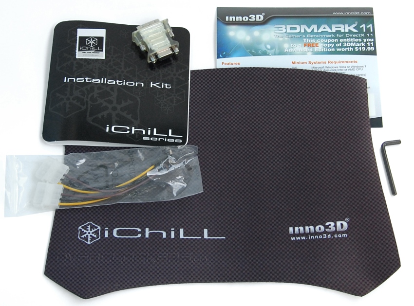

Комплектация довольно обширная и приятная:
- переходник DVI/D-Sub;
- переходник питания с двух molex на PCI-E 6-pin;
- коврик под мышь;
- Г-образный ключ для винтов;
- код лицензионной версии 3DMark 11 Advanced Edition;
- диск с драйвером.

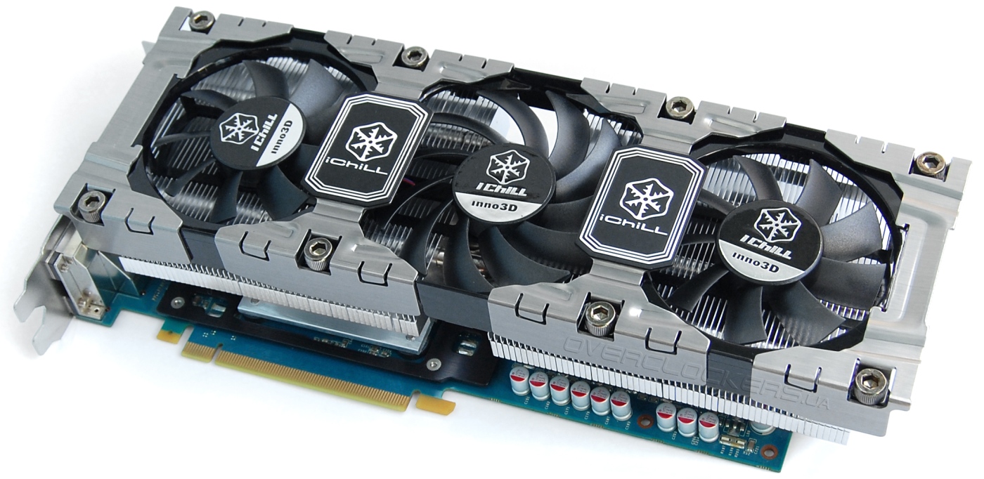

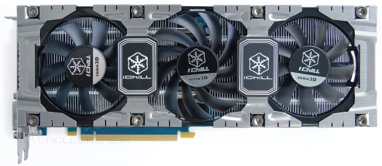

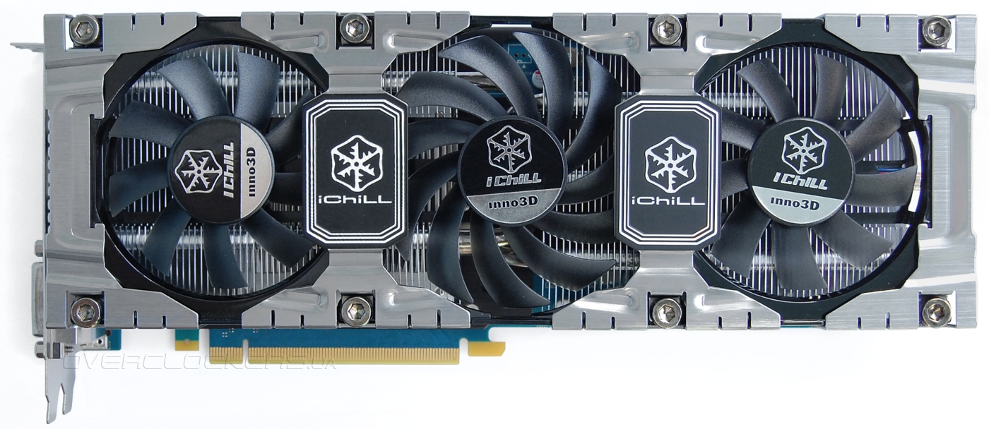

Из-за такого массивного кулера общая длина видеокарты достигает 29 сантиметров. Между вентиляторами есть большие логотипы iChill, которые теоретически должны немного мешать нормальному потоку воздуха. Однако ниже мы убедимся, что такие мелочи не мешают общей высокой эффективности охлаждения.
Сбоку выглядывает радиатор, накрывающий элементы на плате. Он изогнут небольшим «козырьком» на торце. Один из разъемов питания восьмиконтактный (у обычного GeForce GTX 670 используется два шестиконтактных).

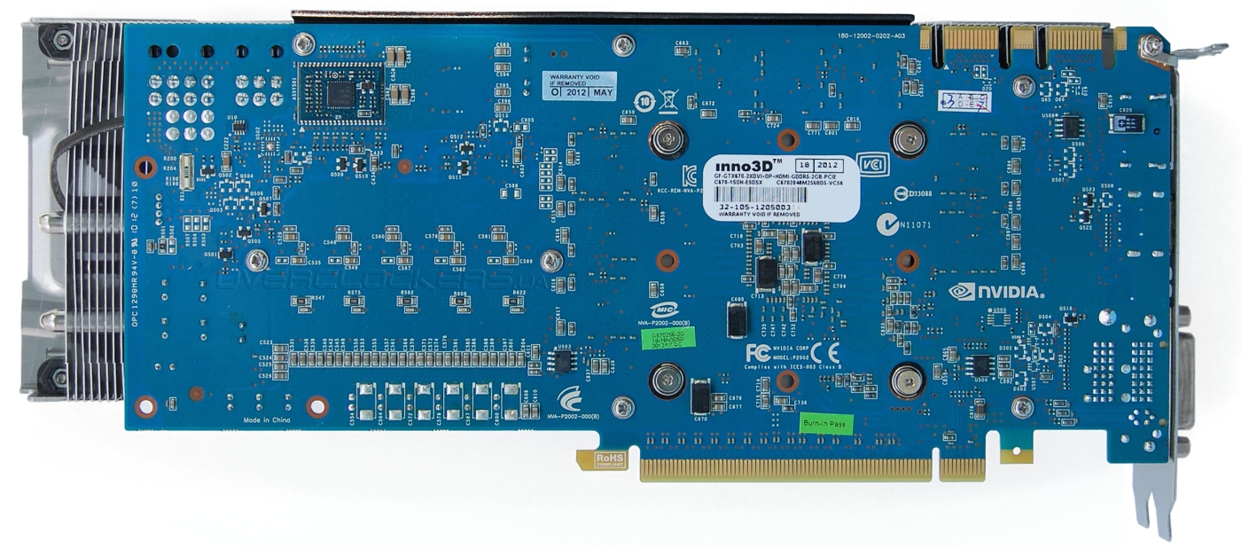

Изучение обратной стороны платы позволяет предположить, что она выполнена по дизайну старшего GeForce GTX 680. Собственно, это сразу понятно по небольшой дочерней плате с контроллером питания — отличительная черта референсного флагмана NVIDIA.

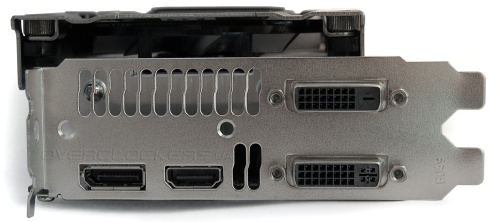

Коммуникационные возможности видеокарты стандартны — она оснащена DisplayPort, HDMI и двумя DVI.

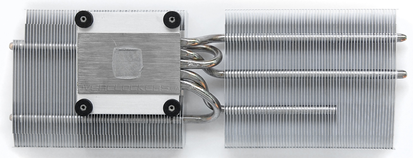

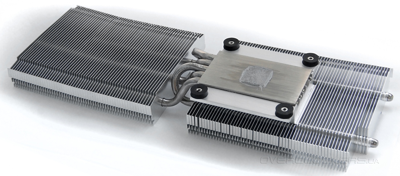

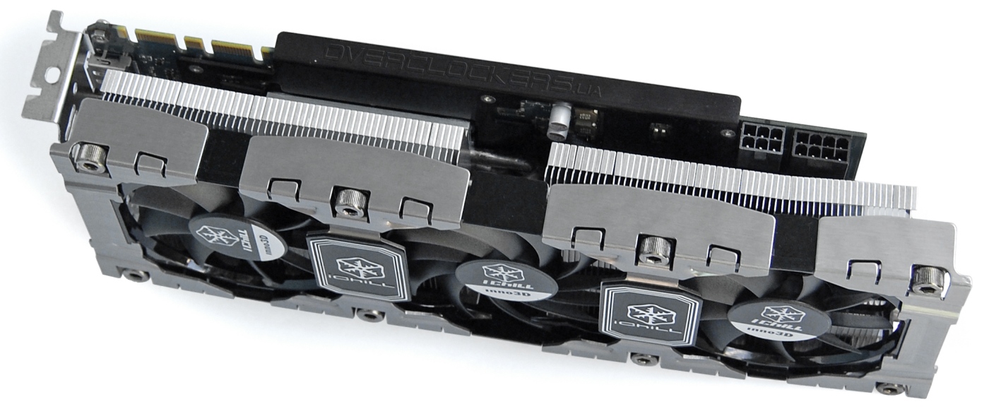

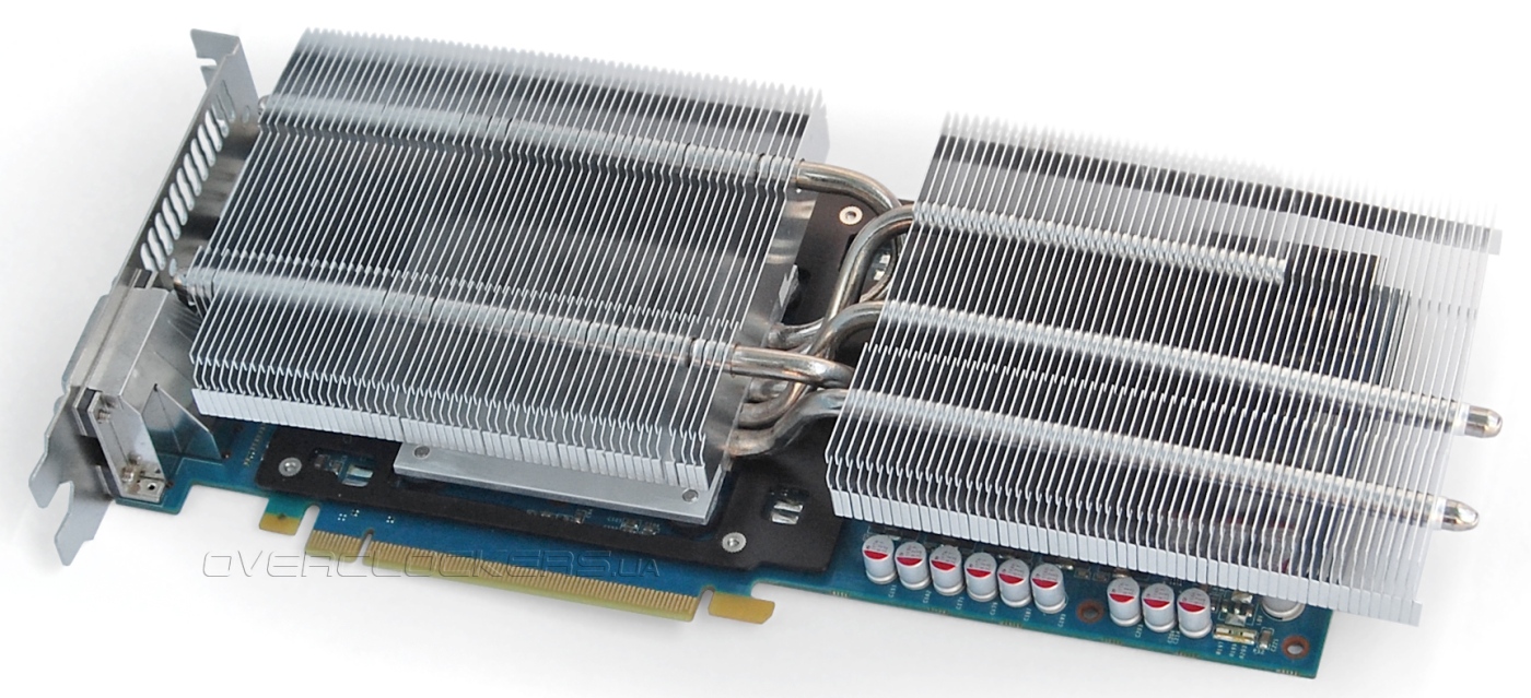

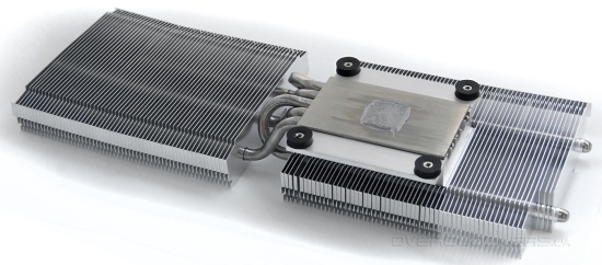

Теперь давайте поближе взглянем на систему охлаждения. Ее радиатор довольно большой, длиннее самой платы и включает две секции из множества пластин. В основании есть массивная никелированная пластина, которая отводит тепло от графического процессора и через пять тепловых трубок разносит его по всему радиатору. Вся эта конструкция заметно больше чем радиатор у трехслотовых ASUS DirectCU II. Если заглянете в наш недавний обзор GTX680-DC2T-2GD5, то сами в это убедитесь по фотографиям. Еще у ASUS из пяти тепловых трубок с GPU реально контактируют с чипом лишь три.
Лучше оценить большие габариты радиатора можно на нижней фотографии видеокарты в собранном виде без верхнего кожуха с вентиляторами. Можно заметить и небольшой изгиб радиатора ближе к краям. Соответственно, крайние вентиляторы тоже сориентированы немного под углом к плоскости платы.
Кстати сам кожух держится на простых защелках. Он выполнен из не очень толстого пластика и после демонтажа металлических элементов легко снимается. Так что эти элементы не только придают уникальный внешний вид, но и выполняют роль фиксаторов. Для их снятия нужно открутить массивные винты, что легко осуществляется при помощи комплектного шестигранного ключа. Приятно, что производитель позаботился о таких мелочах.

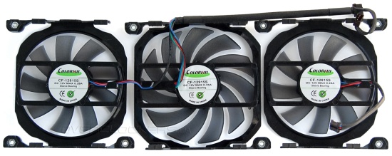

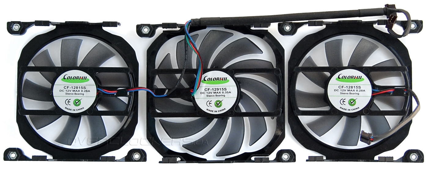

Вентиляторы производства Colorful. Центральный типоразмера 92 мм, крайние по 80 мм.

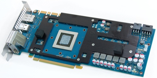

Под основным «охладителем» скрывается пластина-радиатор, отводящая тепло от силовых элементов узла питания и микросхем памяти. В двух местах на этой пластине есть упругие подушечки, поддерживающие большой радиатор.

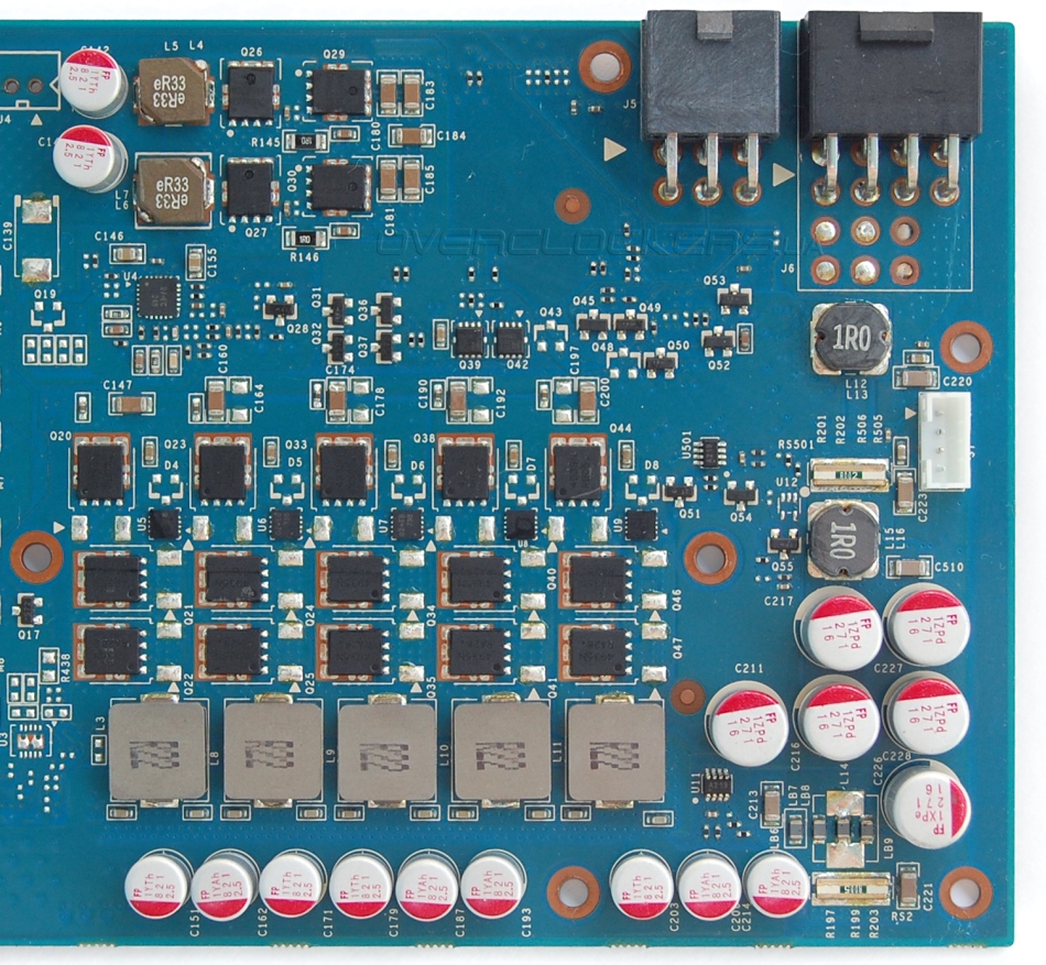

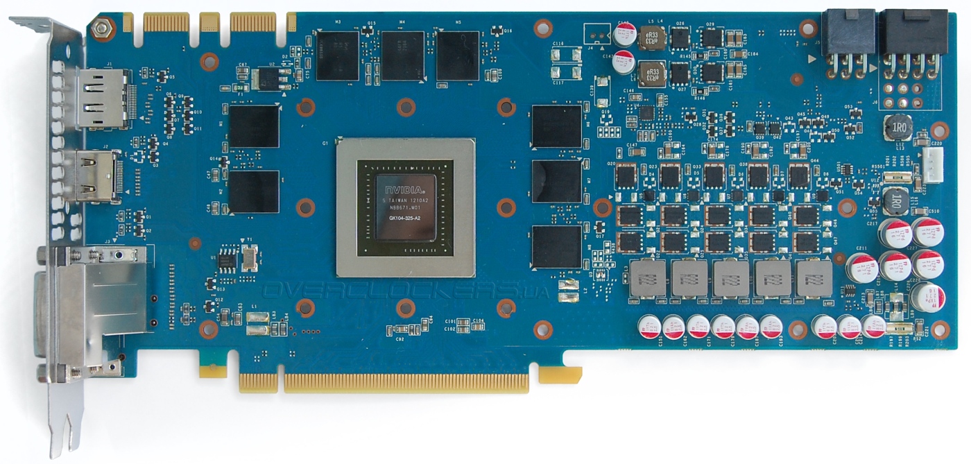

Печатная плата действительно выполнена по образу и подобию PCB референсного GeForce GTX 680.
Приятным моментом является реализация всех пяти фаз в системе питания графического процессора, в то время как у некоторых GTX 680 пятая фаза не распаяна.

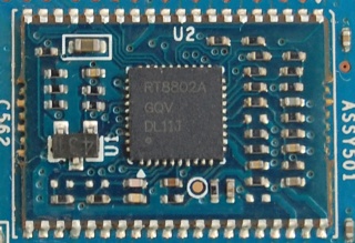

Контроллер RT8802A распаян с обратной стороны на отдельной плате.
![RT8802A RT8802A](/video/geforce-gtx670-inno3d-ichill/14-geforce-gtx670-inno3d-ichill.jpg)

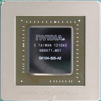

Графический процессор GK104-325-A2:
![GK104-325-A2 GK104-325-A2](/video/geforce-gtx670-inno3d-ichill/15-geforce-gtx670-inno3d-ichill.jpg)

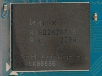

Распаяно восемь микросхем Hynix H5GQ2H24AFR R0C общим объемом в два гигабайта.

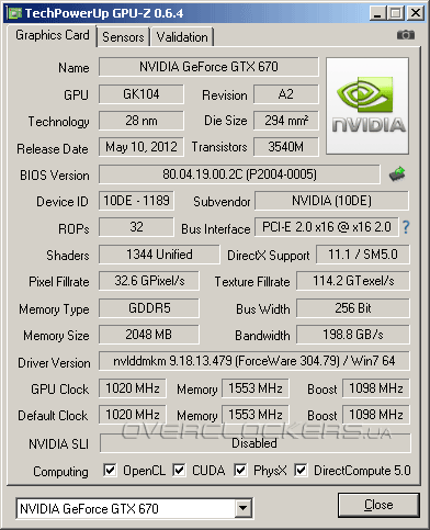

Частоты inno3D выше рекомендованных. Базовая частота ядра увеличена с 915 до 1020 МГц, при этом Boost Clock равен 1098 МГц. Частота памяти с 6008 МГц повышена до 6212 МГц (6210 МГц согласно мониторингу). В простое частоты снижаются до 324/648 МГц.
![Inno3D iChill GeForce GTX 670 HerculeZ 3000 (C670-1SDN-E5DSX) Inno3D iChill GeForce GTX 670 HerculeZ 3000 (C670-1SDN-E5DSX)](/video/geforce-gtx670-inno3d-ichill/17-geforce-gtx670-inno3d-ichill.png)

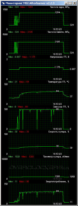

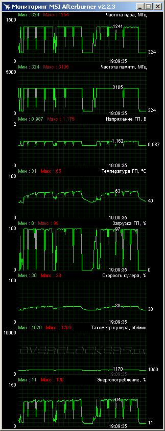

Реальная частота GPU составила 1254 МГц. Это самая высокая частота для представителей шестисотой серии GeForce, такая же была только у ASUS GTX670-DC2T-2GD5. И в подавляющей большинстве тестов частота не снижалась ниже этого значения, что свидетельствует о повышенном лимите мощности. После 12-минутной нагрузки бенчмарком Crysis: Warhead температура не превысила 64 °C при температуре в помещении на уровне 24 °C. Скорость вентиляторов при этом достигала лишь в 1200 об/мин! Видеокарта не просто тихая, она бесшумная.
![Inno3D iChill GeForce GTX 670 HerculeZ 3000 (C670-1SDN-E5DSX) Inno3D iChill GeForce GTX 670 HerculeZ 3000 (C670-1SDN-E5DSX)](/video/geforce-gtx670-inno3d-ichill/19-geforce-gtx670-inno3d-ichill.png)
Более «горячие» приложения Witcher 2 и Hard Reset смогли прогреть GPU до 65 °C. В Hard Reset и Crysis 2 частота уже снижалась с 1254 до 1241 МГц, но все равно это намного выше Boost Clock.

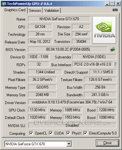

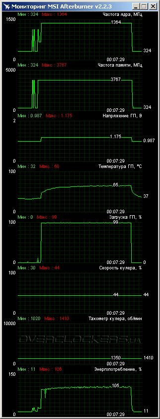

Впечатляющий заводской разгон, низкие рабочие температуры и полная тишина. Может ли Inno3D еще чем-то удивить? Вполне! Еще есть разгонный потенциал, который кроме как отличный не охарактеризуешь. Базовую частоту ядра удалось поднять до 1130 МГц. При повышении лимита мощности в настройках MSI Afterburner реальная частота в приложениях составила внушительные 1364 МГц! Память тоже не подвела и одолела 7534 МГц.
![Inno3D iChill GeForce GTX 670 HerculeZ 3000 (C670-1SDN-E5DSX) Inno3D iChill GeForce GTX 670 HerculeZ 3000 (C670-1SDN-E5DSX)](/video/geforce-gtx670-inno3d-ichill/21-geforce-gtx670-inno3d-ichill.png)

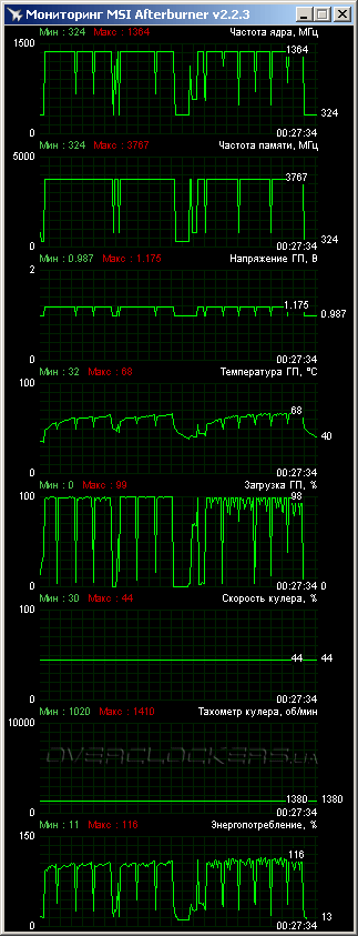

Чтобы обезопасить себя от проблем по причине перегрева компонентов мы немного подняли скорость вентиляторов до 1400 об/мин. Стоит ли говорить, что даже в таком режиме вентиляторы остаются очень и очень тихими. Пиковая температура в Crysis не превысила 66 °C.
![Inno3D iChill GeForce GTX 670 HerculeZ 3000 (C670-1SDN-E5DSX) Inno3D iChill GeForce GTX 670 HerculeZ 3000 (C670-1SDN-E5DSX)](/video/geforce-gtx670-inno3d-ichill/22-geforce-gtx670-inno3d-ichill.png)
Witcher 2 и Hard Reset прогрели разогнанную карту лишь до 68 °C.
