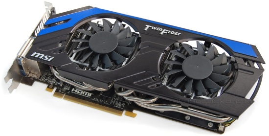

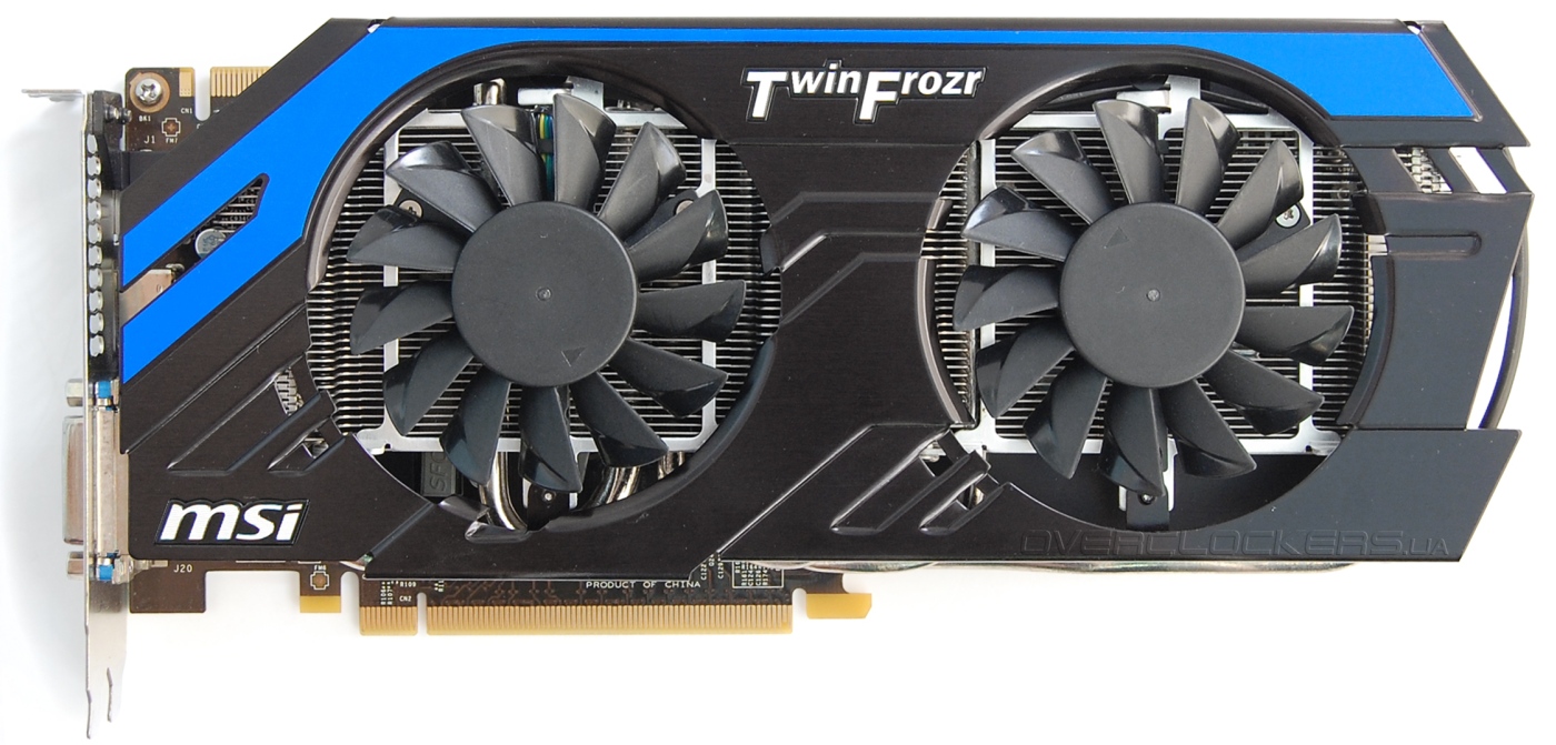

N670 PE 2GD5/OC гигантом не является. Длина не превышает 27 сантиметров.

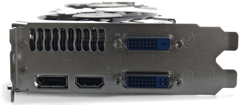

Коммуникационные возможности стандартны: подключение мониторов осуществляется через DisplayPort, HDMI или пары DVI.
![MSI N670 PE 2GD5/OC MSI N670 PE 2GD5/OC](/video/geforce-gtx670-msi-pe/05-geforce-gtx670-msi-pe.jpg)

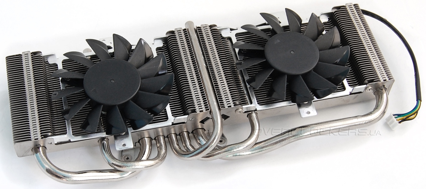

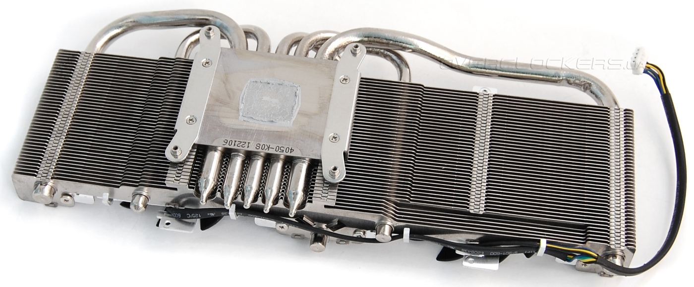

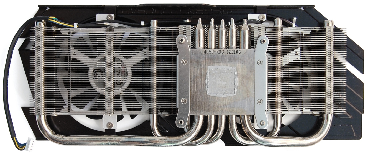

Конструкция системы охлаждения тоже стандартная. В зависимости от класса видеокарты и ее размеров кулер Twin Frozr может отличаться количеством тепловых трубок и габаритами радиатора. Но в данном случае все соответствует типовой конфигурации, которая присуща большинству продуктов с Twin Frozr. В частности, нет никаких отличий (кроме дизайна кожуха) с кулером MSI R7870 Twin Frozr 2GD5/OC.
Массивное основание и пять тепловых трубок с никелированным покрытием, два вентилятора по 80 мм. Напомним, что референсный GeForce GTX 670 оснащается «турбиной» с простым радиатором, который обходится без тепловых трубок.
Вентиляторы с лопастями особой формы, что позволяет увеличить обдуваемую площадь. Еще одной особенностью является поддержка фирменной технологии очистки от пыли. Суть ее в том, что при старте вентиляторы вначале раскручиваются в обратную сторону, выдувая накопившуюся пыль, а потом возвращаются в обычный рабочий режим. Именно поэтому данный кулер Twin Frozr и получил индекс IV, который вы могли видеть на коробке. Twin Frozr III технологию очистки от пыли не поддерживает.

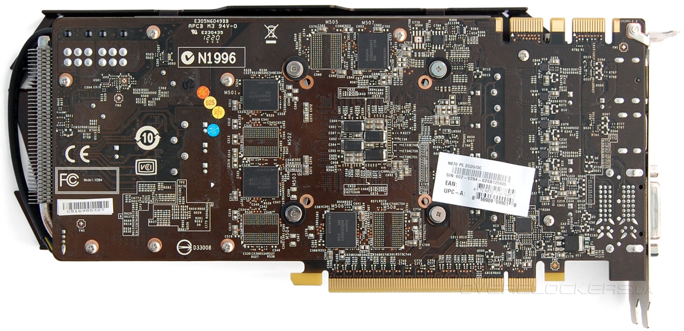

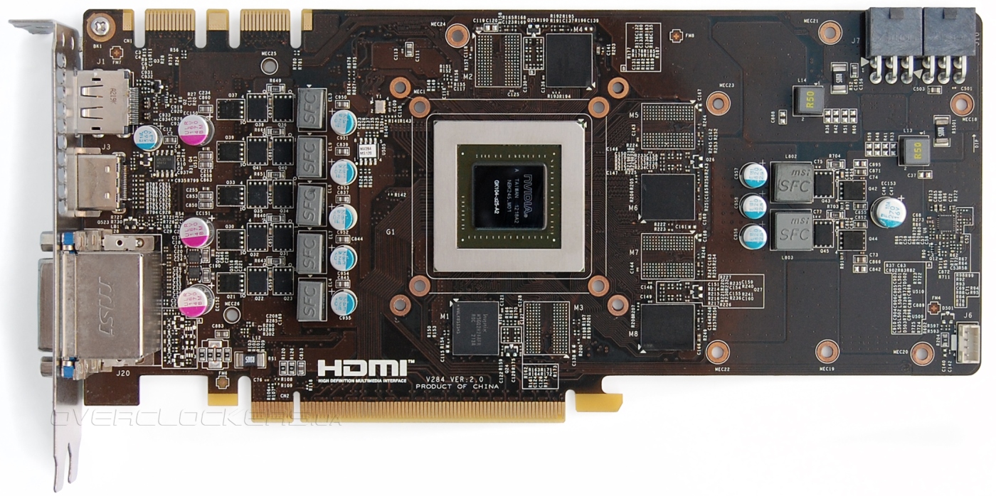

Плата нестандартного дизайна. Это видно с первого взгляда хотя бы по ее размеру, ведь у обычной версии все выполнено на текстолите очень скромных размеров. Микросхемы памяти GDDR5 распаяны с обеих сторон. Питание подводится по двум шестиконтактным разъемам.

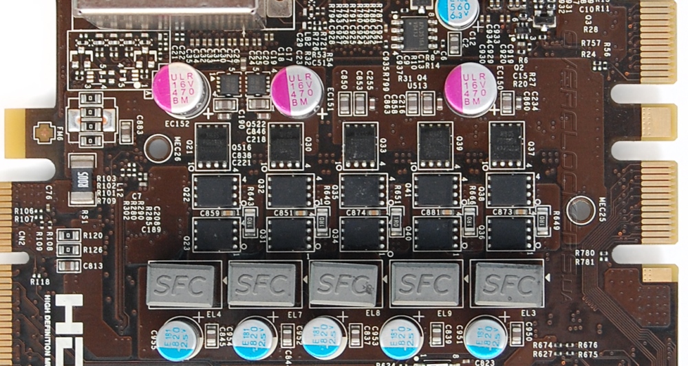

У референса система питания ядра реализована по четырехфазной схеме, память запитана от двухфазного преобразователя. В данном случае питание GPU усилено до пяти фаз на базе контроллера RT8802A от Richtek Technology.
![RT8802A RT8802A](/video/geforce-gtx670-msi-pe/12-geforce-gtx670-msi-pe.jpg)
Используются более качественные компоненты. Элементная база соответствует стандарту Military Class III.

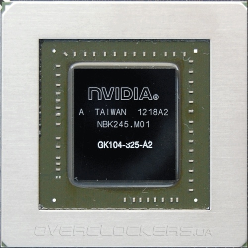

Процессор GK104-325-A2 собственной персоной:

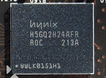

Объем памяти стандартный — два гигабайта. Набран восемью микросхемами Hynix H5GQ2H24AFR R0C.

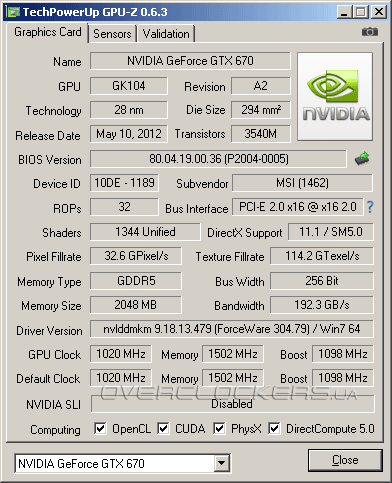

Заводской разгон коснулся лишь частоты графического процессора. Базовое значение повышено до 1020 МГц, а Boost Clock равен 1098 МГц. Но на официальном сайте Boost Clock заявлен в 1079 МГц. Возможно, в более поздней ревизии видеокарты производитель немного ограничил Boost. Память функционирует на 6008 МГц.

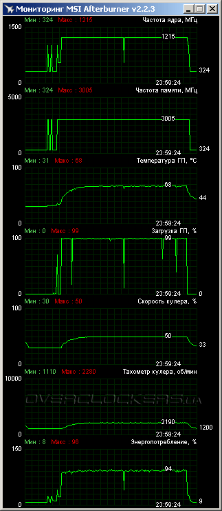

Наш стандартный 12-минутный тест Crysis: Warhead на максимальных настройках качества прогрел видеокарту до 68 °C при 24,5 °C в помещении. Это ниже рабочих температур ASUS GTX670-DC2-2GD5 в схожих условиях и лишь на четыре градуса больше показателей Inno3D iChill GTX 670 HerculeZ 3000 при 24 °C в помещении. Шум умеренный, но более явный чем у упомянутых конкурентов. а еще нельзя не обратить внимание на разительную разницу в шуме при сравнении с MSI R7870 Twin Frozr 2GD5/OC и R7870 Hawk. Они хоть и тестировались в чуть более жестких условиях (25—26 °C в помещении), но разница по оборотам вентиляторов огромная. У Radeon HD 7870 такой же кулер работает на 2800—3000 об/мин при идентичных или более высоких температурах GPU. Получается, что Twin Frozr с охлаждением более слабого GPU Pitcairn справляется заметно хуже чем с GPU GK104.
![MSI N670 PE 2GD5/OC MSI N670 PE 2GD5/OC](/video/geforce-gtx670-msi-pe/16-geforce-gtx670-msi-pe.png)

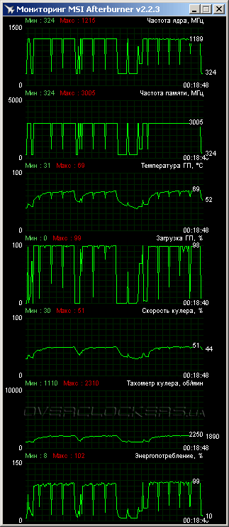

Частота в 1215 МГц держалась почти во всех приложениях. Значит, у видеокарты изначально завышен предел мощности и не возникает необходимости сброса частот для того, чтобы вписаться в определенные рамки. Хотя кое-где просадки все же наблюдались. Такой игрой был шутер Hard Reset. В нем частота GPU изменялась от 1215 до 1189 МГц. Эта же игра сумела прогреть карту до 69 °C.
![MSI N670 PE 2GD5/OC MSI N670 PE 2GD5/OC](/video/geforce-gtx670-msi-pe/17-geforce-gtx670-msi-pe.png)

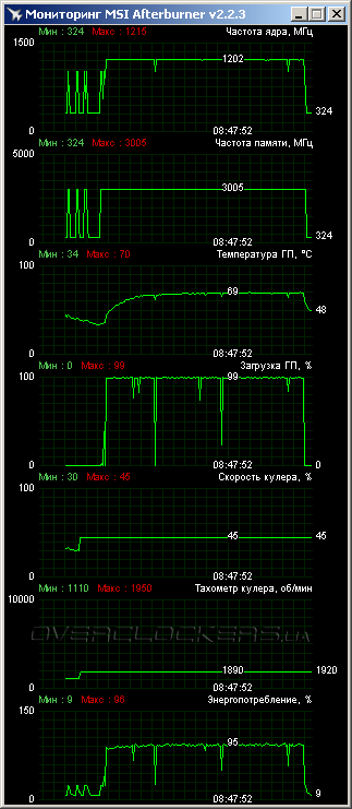

Если уровень шума вас не устроит, можно прибегнуть к ручным регулировкам оборотов в MSI Afterburner. Потенциал системы охлаждения вполне позволяет перевести вентиляторы в более тихий режим при сохранении стабильности. При снижении оборотов до 1900 об/мин в Crysis температура возросла лишь до 70 °C. Но при этом наметилась тенденция по небольшому снижению рабочей частоты — 1202 МГц вместо 1215 МГц.

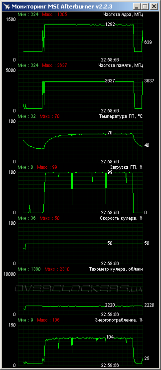

Пора перейти к разгону. Вначале нужно сказать, что MSI N670 PE 2GD5/OC поддерживает Triple Over Voltage, без чего не обходится ни один оверклокерский видеоадаптер этой компании. Так что кроме стандартного напряжения на GPU для программной регулировки нам еще доступны значения PLL и Memory. Последние, правда, при обычном разгоне «на воздухе» все равно не востребованы. И разгон памяти у старых и новых GeForce зависит не столько от потенциала самих микросхем памяти, сколько от возможностей контроллера памяти в графическом чипе. Ну и не будем забывать, что у GK104 максимальное напряжение заблокировано на 1,175 В. Реальное его значение, конечно, может быть и выше. Повышение питающего напряжение является нормальной практикой в видеокартах с заводским разгоном у всех производителей. Но речь собственно не об этом. А том, что сколько бы вы не поднимали напряжение через MSI Afterburner, выше заводского значения оно все равно не поднимется. Есть одна уникальная видеокарта с работающим софтвольтмодом GK104 — это MSI N680GTX Lightning. Рассматриваемая же модель таким похвастать не может. Возможность регулировки напряжения хоть и заявлена, но реально не работает, как и у всех прочих GeForce GTX 670.
Наш экземпляр взял планку в 1110 МГц по базовой частоте GPU при частоте памяти в 7274 МГц. Реальная частота графического процессора в Crysis и большинстве приложений держалась в диапазоне 1292—1305 МГц. В Hard Reset максимальные просадки частоты достигали 1266 МГц.
![MSI N670 PE 2GD5/OC MSI N670 PE 2GD5/OC](/video/geforce-gtx670-msi-pe/19-geforce-gtx670-msi-pe.png)
Для разгона мы зафиксировали скорость вентиляторов на 50% (2220—2300 об/мин). Температуры возросли до 70—72 °C, проблем со стабильностью не наблюдалось.
