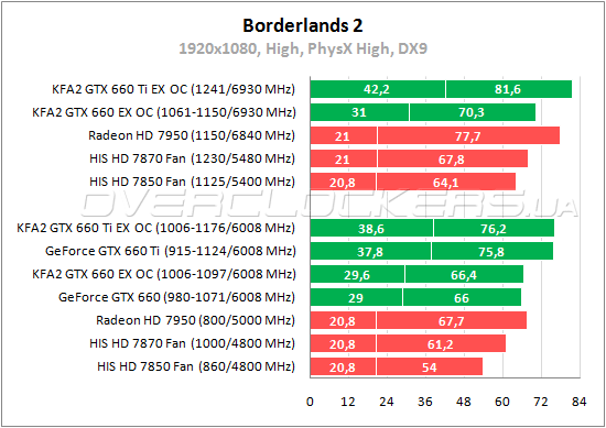

Borderlands 2
Тестирование проводилось в поселке на первой локации Southern Shelf. Совершалась пробежка от ворот селения вниз по дороге к блокпосту бандитов. Туда швырялось три разделяемые гранаты, расстреливалось две обоймы из кислотного пистолета и три из дробовика. Максимальное качество графики, сглаживание включено. Активно наивысшее качество эффектов PhysX. А благодаря взрывам и стрельбе все эти эффекты проявляются в полной мере. Просмотреть, как проводился тест в игре, можно тут.

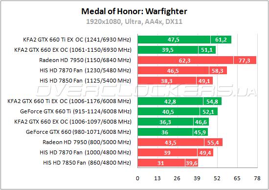

Medal of Honor: Warfighter
Тестирование проводилось в первой вступительной миссии, насыщенной взрывами. После второй контрольной точки, когда надо подорвать машину, совершалась коротенькая пробежка по территории, потом выполнялся подрыв и мы следовали вдоль падающие и горящие конструкции до закрытого контейнера. Видеозапись тестового момента можно просмотреть тут. Четыре прогона этого теста. Все настройки графики максимальные, сглаживание AA4x.

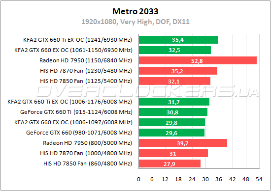

Три пятикратных прогона встроенного теста производительности (демо Frontlines). Настройки графики Very High под DirectX 11, включены тесселяция. Тестирование проводилось в двух режимах: без эффекта Depth of Field, который сильно бьет по производительности, и с ним.

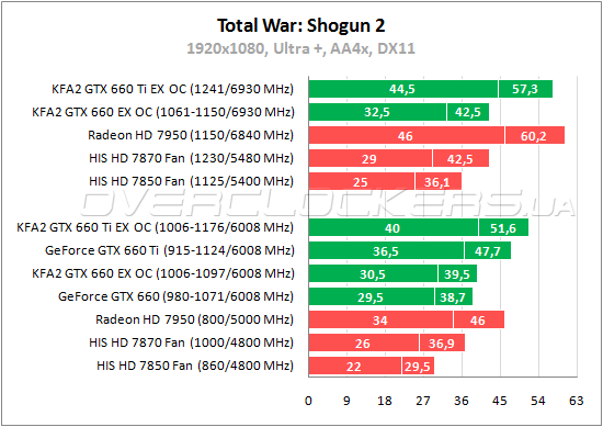

Total War: Shogun 2

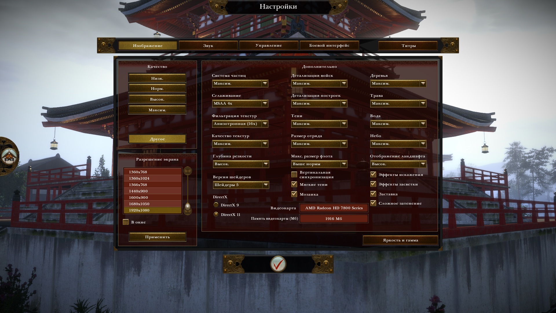

Использовался встроенный тест производительности. Настройки графики установлены на максимум, плюс активированы все дополнительные возможности рендеринга для DirectX 11, которые сама игра не включает при выборе максимального качества. Поэтому наши настройки обозначены как Ultra+. Тестирование проводилось при сглаживании MSAA в режиме 4x.

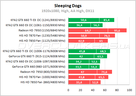

Sleeping Dogs
Три прогона встроенного теста производительности в двух режимах. Максимальные настройки качества кроме первого параметра «Уровень сглаживания», регулирующего качество сглаживания FXAA и качество затенения. Конечно, основное влияние на производительность оказывает именно затенение, что в данном случае подразумевает использование более прогрессивной системы глобального освещения. При этом между высоким и средним положением визуальная разница почти отсутствует, но разница в fps очень значительная. Поэтому мы провели тестирование в двух режимах: среднее положение ползунка «Высоко» (качественный FXAA и нормальное затенение) и крайнее правое положение «Экстрим» (качественный FXAA и высокое качество затенения).

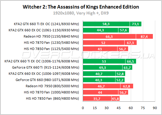

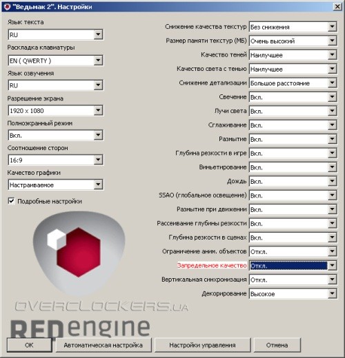

Witcher 2: The Assassins of Kings Enhanced Edition
Тестирование проводилось при максимальных настройках качества без активации «запредельного качества». В этой игре некоторые параметры при выборе максимального профиля настроек можно поднять еще выше. Поэтому приводим скриншот наших настроек.

| Metro 2033 | 41,2 | 41,7 | 1,2 | 48,8 | 48,9 | 0,2 | 54,4 | 55,7 | 2,4 |
| Metro 2033, DOF | 27,6 | 27,9 | 1 | 30,5 | 31 | 1,6 | 38,8 | 39,7 | 2,3 |

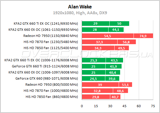

Alan Wake
В Alan Wake лидируют решения AMD. В номинале по минимальному fps все GeForce уступают даже Radeon HD 7850. Разогнанные версии от KFA² демонстрируют минимальный отрыв от референсов из-за одинаковой частоты памяти, что для этого приложения весьма критично. При разгоне старший GeForce соперничает с ускоренным Radeon HD 7850, но только лишь по средней частоте кадров.

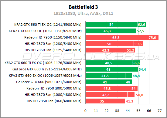

Battlefield 3
Получившие значительное ускорение Radeon в Battlefield 3 наступают на пятки конкурентам от NVIDIA. У GeForce GTX 660 Ti небольшой отрыв от Radeon HD 7950 — 5% по минимальному fps и менее 1% по среднеигровой частоте кадров. GeForce GTX 660 слабее старшего брата на 13—17% и уступает 6% Radeon HD 7870. Radeon HD 7850 слабее младшего представителя NVIDIA на 16—17%. С разгоном GeForce GTX 660 удерживает преимущество над Radeon HD 7850, а GeForce GTX 660 Ti над Radeon HD 7870. Но на первое место все равно выходит Radeon HD 7950 благодаря огромному частотному приросту.
Borderlands 2
В Borderlands 2 благодаря аппаратному ускорению PhysX лидируют видеокарты NVIDIA. И если по средней частоте кадров Radeon HD 7950 чуть лучше простого GeForce GTX 660, но по минимальному fps значительное преимущество все равно у GeForce. Обращает на себя внимание и большая разница между двумя товарищами NVIDIA — 30% по минимальному fps и 15% по среднему показателю. Поэтому нагнать Ti-версию простому GeForce GTX 660 при разгоне не удается.

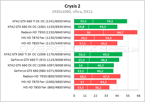

Crysis 2
В Crysis 2 простой GeForce GTX 660 демонстрирует близкий к Radeon HD 7870 средний fps, но по минимальному показателю находится на одном уровне с Radeon HD 7850. GeForce GTX 660 Ti на 6% лучше Radeon HD 7870 по средней частоте кадров, но хуже на 11% по минимальному fps. KFA² GTX 660 Ti EX OC на 4% лучше Radeon HD 7950 по среднему показателю, но заметно уступает по минимальному. При разгоне GeForce сохраняют преимущество над конкурентами по среднему fps, но по минимальному по-прежнему хуже их.

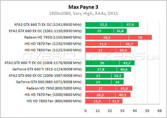

Max Payne 3
В игре Max Payne 3 у GeForce GTX 660 небольшое преимущество над Radeon HD 7850 в 3—8%, а GeForce GTX 660 Ti быстрее Radeon HD 7870 лишь на 1—5%. KFA² GTX 660 Ti EX на заводских частотах обходит Radeon HD 7950 на 4—11%. При разгоне Radeon HD 7850 вырывает победу у младшего GeForce, а вот старший GeForce GTX 660 Ti преимущество над Radeon HD 7870 сохраняет.
В Medal of Honor: Warfighter GeForce GTX 660 не дотягивает 8% до результатов Radeon HD 7870 и на 16% обоняет Radeon HD 7850. У GeForce GTX 660 Ti преимущество над младшим братом не более 13,5%. Radeon HD 7950 является лидером, KFA² GTX 660 Ti EX OC уступает ему менее 2%. При разгоне Radeon HD 7950 уходит в значительный отрыв от остальных участников. Оба GeForce сохраняют свое преимущество над своими основными конкурентами AMD и при повышении частот.
Metro 2033
Начнем с рассмотрения результатов в Metro 2033 без активации улучшенной глубины резкости.
Первое место остается за Radeon HD 7950. Минимальное отставание от лидера у старшего видеоадаптера KFA². Простой GeForce GTX 660 Ti слабее старшего Radeon на 6,5%, но производительнее Radeon HD 7870 на 7%. У GeForce GTX 660 преимущество над Radeon HD 7850 в 8%. При разгоне младшие модели меняются местами и Radeon HD 7850 вырывает победу у конкурента. GeForce GTX 660 Ti сохраняет преимущество над Radeon HD 7870 и при разгоне.
При включении Depth of Field ситуация немного меняется и Radeon HD 7870 удается обойти GeForce GTX 660 Ti, хотя результаты обоих в номинале далеки от комфортного уровня. При разгоне столь же малое преимущество уже у KFA² GTX 660 Ti EX OC. У Radeon HD 7950 наблюдается значительный отрыв от остальных участников даже в номинале.
Total War: Shogun 2
Несмотря на заметный прирост производительности в этой игре с Catalyst 12.11 позиции GeForce все равно очень сильные. GeForce GTX 660 в номинале производительнее Radeon HD 7870, а Ti-версия обгоняет даже Radeon HD 7950. У KFA² GTX 660 Ti EX OC преимущество над референсным собратом в 8—10%. Между младшими GeForce на базе GPU GK106 разница 2—3%.
Sleeping Dogs
В обоих тестовых режимах Radeon HD 7870 удерживает преимущество над GeForce GTX 660 Ti, а Radeon HD 7850 обходит GeForce GTX 660. Однако разница между этими конкурентами небольшая, особенно в более простом режиме, и при разгоне старший GeForce сводит свое отставание от HIS HD 7870 до минимума. Еще стоит отметить, что в номинале KFA² GTX 660 Ti EX OC чуть быстрее Radeon HD 7870.
Во втором «Ведьмаке» простой GeForce GTX 660 Ti не только обходит Radeon HD 7870, но и демонстрирует более высокий минимальный fps в сравнении с Radeon HD 7950. GeForce GTX 660 производительнее Radeon HD 7850 на 13—14% и 9% уступает Radeon HD 7870. Лидером в номинале является KFA² GTX 660 Ti EX OC, который на 8% быстрее референсного собрата.

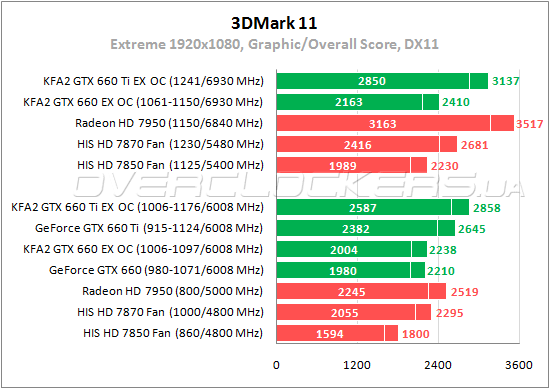

3DMark 11
Новый драйвер помогает Radeon HD 7870 обойти GeForce GTX 660 в 3DMark 11, а Radeon HD 7950 сводит к минимум отставание от GeForce GTX 660 Ti. Radeon HD 7850 на 24% слабее младшего GeForce. KFA² GTX 660 Ti EX OC выигрывает у обычного товарища Ti-серии почти 9%. Между младшими представителями NVIDIA разница 1,2%.

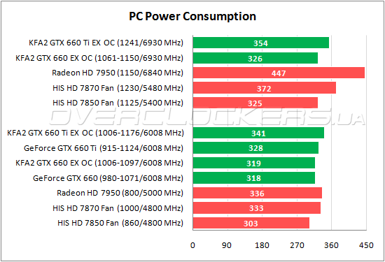

Энергопотребление
Разница между всеми участниками в номинале небольшая. Наиболее экономичный Radeon HD 7850. Аппетиты системы с GeForce GTX 660 Ti чуть меньше показателей энергопотребления компьютера с Radeon HD 7870, но KFA² GTX 660 Ti EX OC уже обходит Radeon HD 7950. При разгоне у младших конкурентов от AMD и NVIDIA схожие показатели. Ускоренный KFA² GTX 660 Ti EX OC оказывается экономичнее форсированного HIS HD 7870 Fan.
