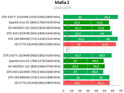

Mafia 2
Сглаживание в игре отключено.
Gigabyte оказывается немного производительнее Sparkle, хотя разница мизерная. При разгоне преимущество снова остается за картой Gigabyte из-за отличного разгона памяти.

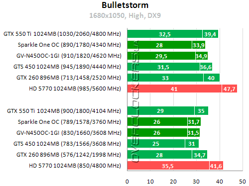

Bulletstorm
Превосходство Gigabyte GV-N450OC-1GI и Sparkle GeForce GTS450 OC One над стандартной версией всего пару процентов. Догнать старший GeForce GTX 560 Ti по силам лишь разогнанному Gigabyte.

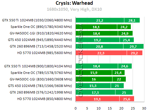

Crysis: Warhead
Gigabyte производительнее референса на 5%, Sparkle на 2%. Несмотря на ограниченный разгон GV-N450OC-1GI все равно удается нагнать GeForce GTX 560 Ti.

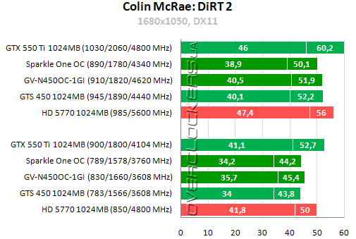

Colin McRae: DiRT 2
Совсем крошечная разница у Sparkle со стандартным GeForce GTS 450, а вот Gigabyte выигрывает 4–5% в производительности. Ни одна из карт при разгоне не смогла достичь уровня GeForce GTX 550 Ti, работающего на номинальных частотах. Но обойти Radeon HD 5770 им удалось.

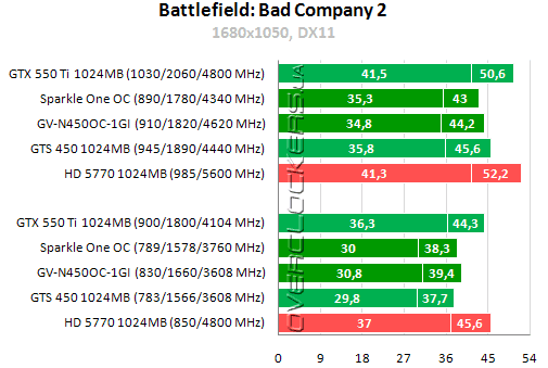

Battlefield: Bad Company 2
Привычное уже преимущество Gigabyte над Sparkle. Нагнать старший GeForce им вновь не по силам. Да и соперничать с Radeon HD 5770 нашим видеокартам тоже не удается.

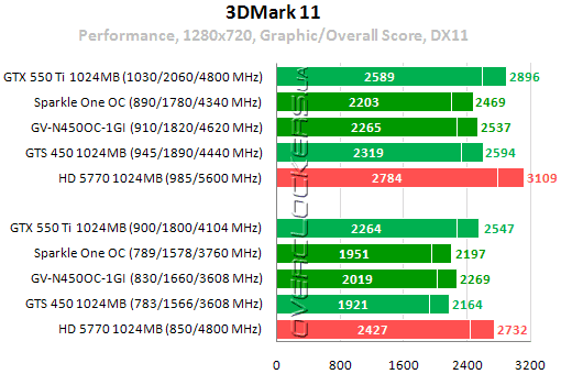

3DMark 11
Соотношение производительности между GeForce GTS 450 привычное — 5% выигрывает Gigabyte, а Sparkle лишь 1,5%. Отставание от старшего GeForce удается компенсировать GV-N450OC-1GI на частотах 910/1820/4620 МГц.
