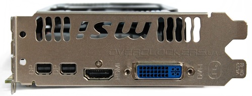

Набор разъемов на задней панели включает два mini-DisplayPort, один HDMI и DVI, что полностью соответствует коммуникационным возможностям референсных решений.

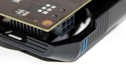

Кстати, у этого кожуха есть один недостаток. Арка над разъемом питания очень низкая. После подключения дополнительного питания нет доступа к защелке для извлечения соответствующего коннектора. При попытке извлечения пальцами плата значительно выгибается. Это, конечно, мелочь, но довольно неприятная. ASUS для безопасного извлечения при затрудненном доступе к разъемам снабжает свои карты соответствующими переходниками (как у EAH6770 DC SL/2DI/1GD5). А в данном случае и переходников никаких не надо, достаточно увеличить глубину выреза в пластике.

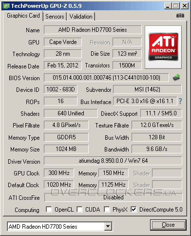

Приставка OC в названии модели предполагает повышенные рабочие частоты. Вместо 1000/4500 МГц данная модель функционирует на 1020/4500 МГц. Заводской разгон очень скромный.

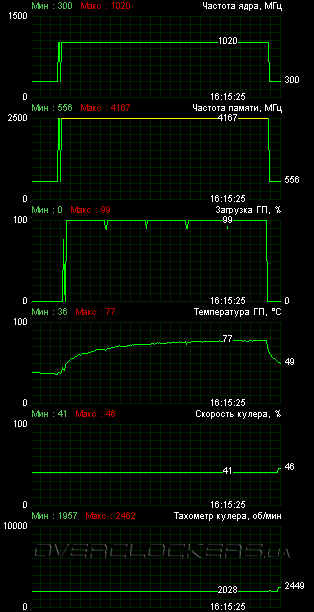

В простое частоты снижаются до 300/600 МГц. Полноценный мониторинг параметров видеокарты поддерживается в GPU-Z 0.5.9 и последней версии MSI Afterburner 2.2.0 beta 14. Хотя с определением частоты памяти у Afterburner еще есть проблемы. Отображаются какие-то огромные числа, не отвечающие реальности, что не мешает программе корректно разгонять и менять частоты как памяти, так и графического процессора. Также MSI Afterburner позволяет регулировать питающее напряжение на ядре. Согласно его показаниям для данной карты оно достигает 1,125 В.

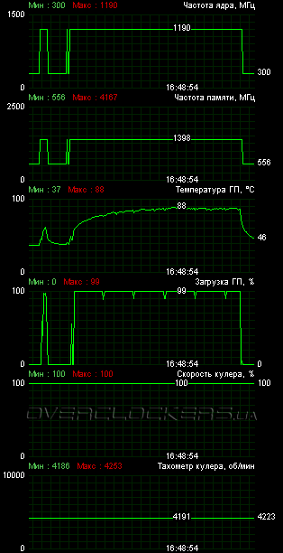

Шум видеокарты нас неприятно удивил. От холодного Cape Verde мы ожидали тишины и низких температур, но получили только низкие температуры. При игровой нагрузке вентиляторы легко раскручивались до 3000 об/мин и выше, создавая большой гул. Хотя нагрев GPU при этом действительно был небольшим. 12-минутный тест Crysis: Warhead не сумел прогреть ядро свыше 66 °C при 24,5 °C в помещении.

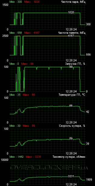

Мы решили утихомирить видеокарту и ограничили скорость вентиляторов отметкой в 41% (примерно 2000 об/мин), оставив напряжение без изменений. В итоге температура возросла 77 °C. Не сказать, что это слишком много, но для кулера с двумя вентиляторами результат слабоват.

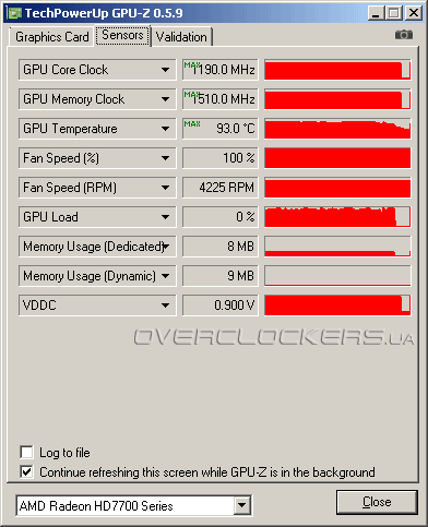

Ну и наконец, пора поговорить о разгоне. На фоне впечатляющих результатов Tahiti от данной карты мы ожидали еще больших частот, и она нас не подвела. Стандартные средства разгона в Catalyst Control Center позволяют поднимать рабочие частоты до 1200/5000 МГц. Ограничение для GPU маленьким не назвать, а вот лимит в 5000 МГц для памяти при 128-битной шине является уже более существенным ограничителем производительности. Обойти такие ограничения можно в MSI Afterburner, активировав UnofficialOverclockingMode в файле MSIAfterburner.cfg. Но в данном случае все оказалось не так просто, как обычно. С последним Catalyst 12.2 Pre-Certified Driver, который сайт AMD предлагает для видеокарт этой серии, «неофициальный разгон» не работал, ползунки частот вообще сбрасывались в 0. Лечить это пришлось установкой более старого драйвера с диска, поверх которого была уже установлена эта специальная версия Catalyst 12.2. Зато потом можно было спокойно разгонять карту свыше 1200/5000 МГц.
Без софтвольтмода ядро смогло прибавить почти 100 МГц, а вот потом пришлось активно повышать напряжение. В итоге карта даже проходила тесты на 1200 МГц при 1,225 В, но лишь недлительное время. Температура ядра легко достигала 95 °C даже при максимальных оборотах обдувающих вентиляторов. Мы решили не мучить подопытного и сбросили частоту на 10 МГц, что позволило снизить напряжение до 1,212 В. В таком режиме температура держалась в пределах 90 градусов Цельсия. Память сохраняла стабильность при разгоне до 6040 МГц.
При этих частотах были пройдены все тесты, хотя под конец все же возникли проблемы из-за перегрева, и пришлось дать карте остыть. Но это произошло лишь через несколько часов активной нагрузки, а не через полчаса, как при частоте 1200 МГц и напряжении 1,225 В. Но и при 1,212 В карта тоже успела прогреться 93 °C.
Конечно, использовать видеокарту на таких частотах с родной системой охлаждения не выйдет. Из-за скромных возможностей стокового кулера даже не удалось выжать из нее весь возможный «на воздухе» максимум. Хотя с учетом предела в 1,25 В вряд ли удалось бы перешагнуть отметку в 1200 МГц больше чем на 10—20 МГц. Тем не менее, 1,2 ГГц являются вполне реальными для тех пользователей Radeon HD 7770, которые будут готовы дополнительно потратиться на мощное охлаждение.Характеристики тестируемых видеокарт

Разгонный потенциал у видеокарты отличный, хотя масштабируемость производительности не всегда соответствует внушительному приросту по частотам. При увеличении частоты графического процессора на 19% и ускорения памяти на 34% мы получили прирост от 15 до 22%. Конечно, полностью реализовать разгонный потенциал при стандартном охлаждении будет проблематично. И это не только проблема конкретной модели MSI. Видеокарты бюджетные и производители не будут тратиться на мощное охлаждение для этих моделей. Но получить дополнительные 10% производительности, вероятно, не составит большого труда.
