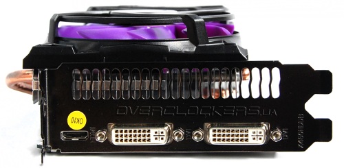

Набор видеоинтерфейсов включает два разъема DVI и один mini HDMI на задней панели.
![Sparkle Calibre X460G Sparkle Calibre X460G](/video/amd-radeon-hd6870-geforce-gtx460-gtx470/25-sparkle-calibre-x460g.jpg)

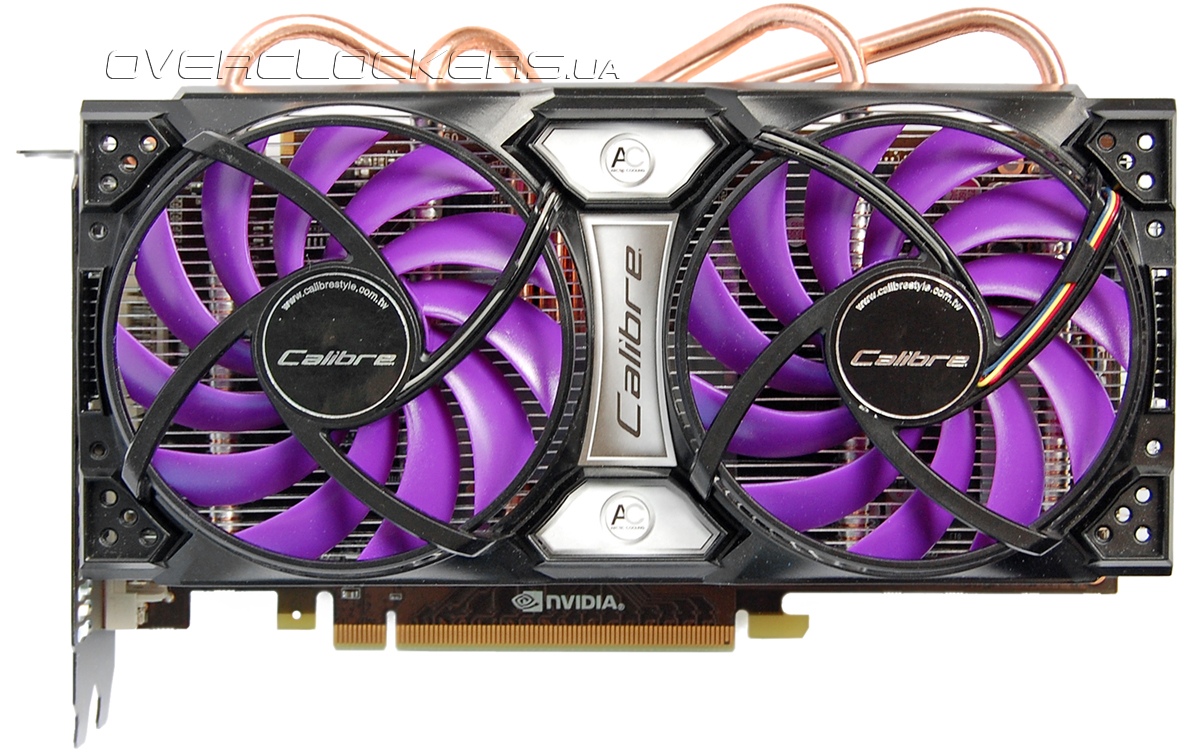

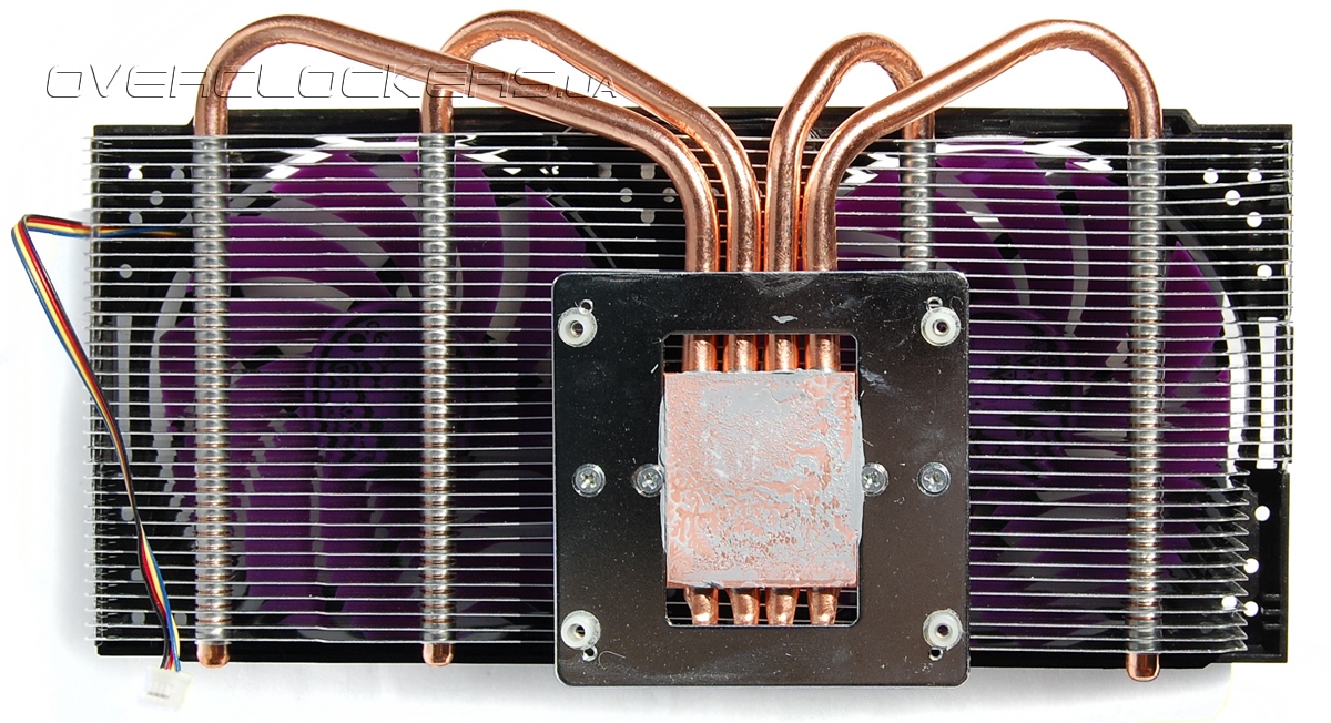

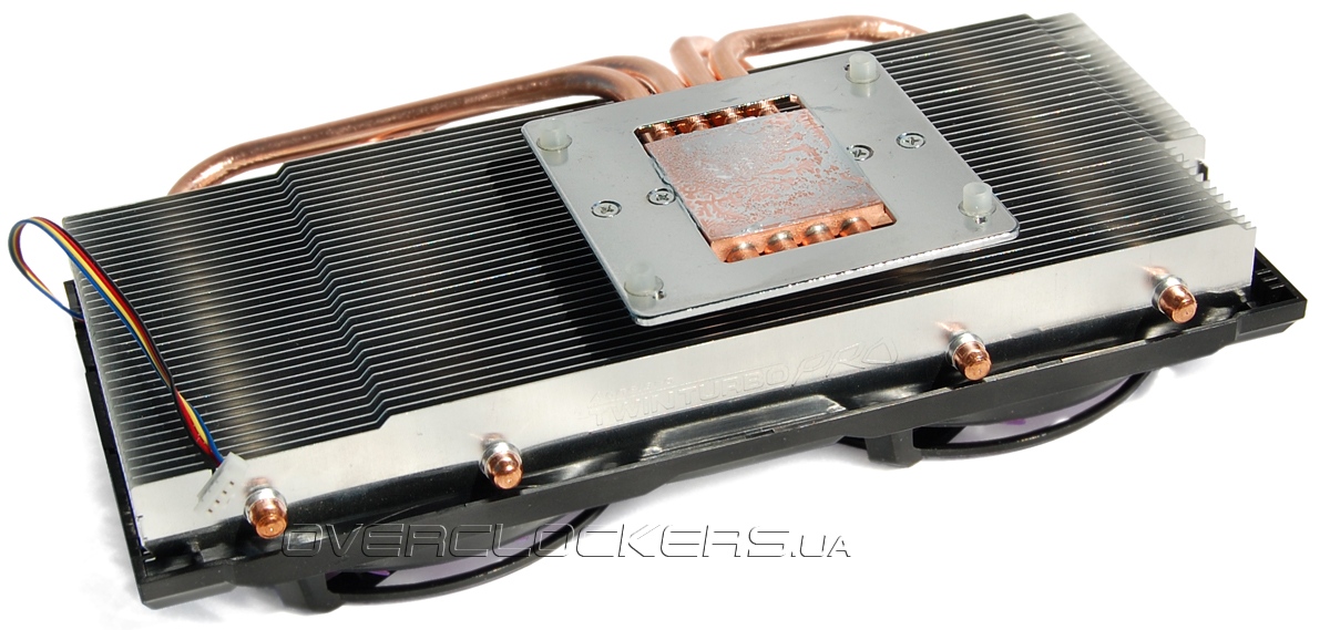

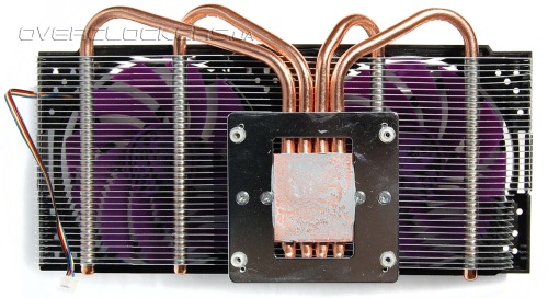

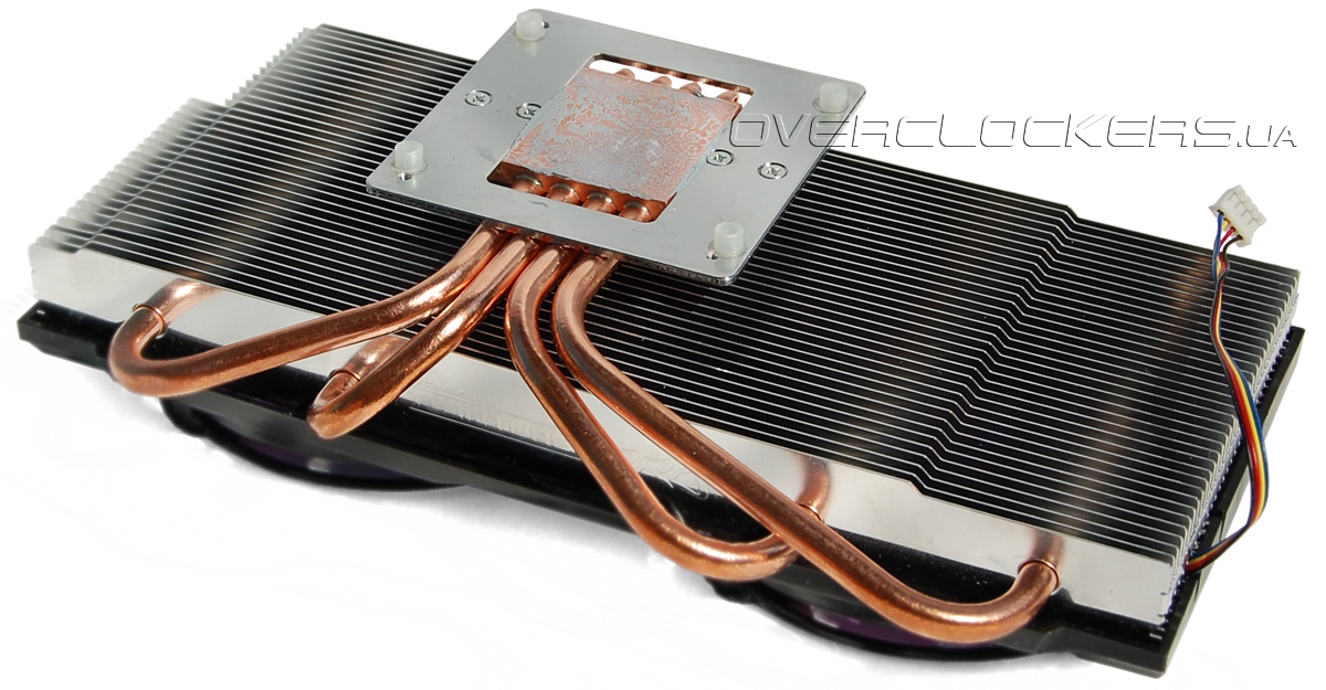

За охлаждение отвечает кулер Accelero Twin Turbo Pro, который кроме Sparkle и Inno3D часто используют и другие производители видеокарт.
Конструктивно все довольно просто — 35 алюминиевых пластин, нанизанных на четыре тепловые трубки, выходящие из медного основания. Площадь основание немного меньше крышки кристалла GF114.
Радиатора на микросхемах памяти нет, но на системе питания он имеется.

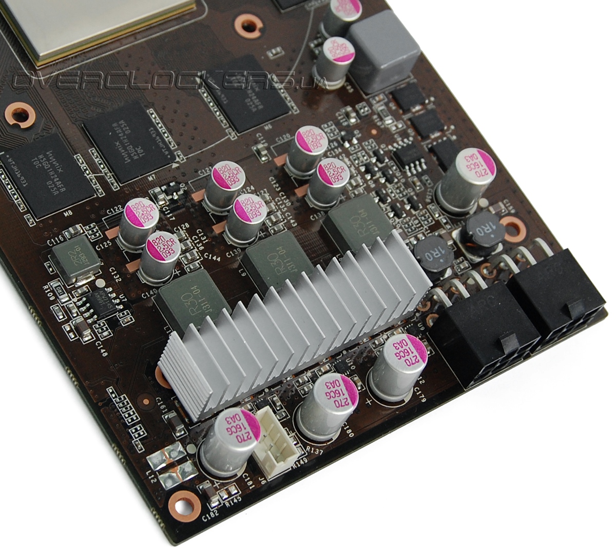

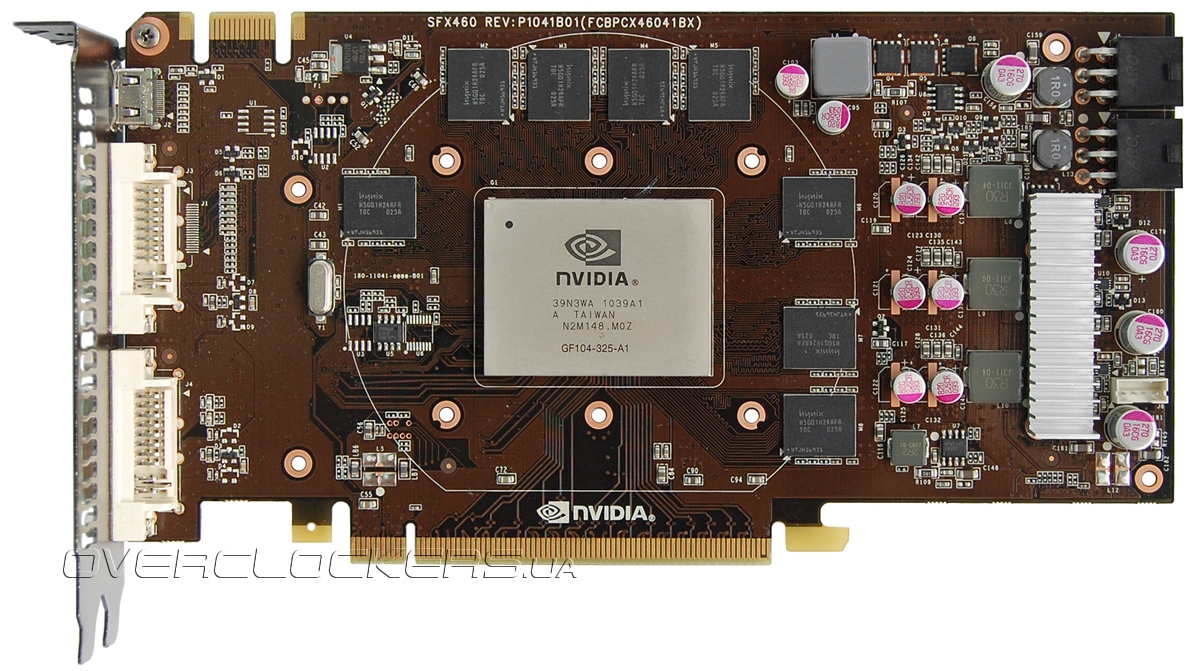

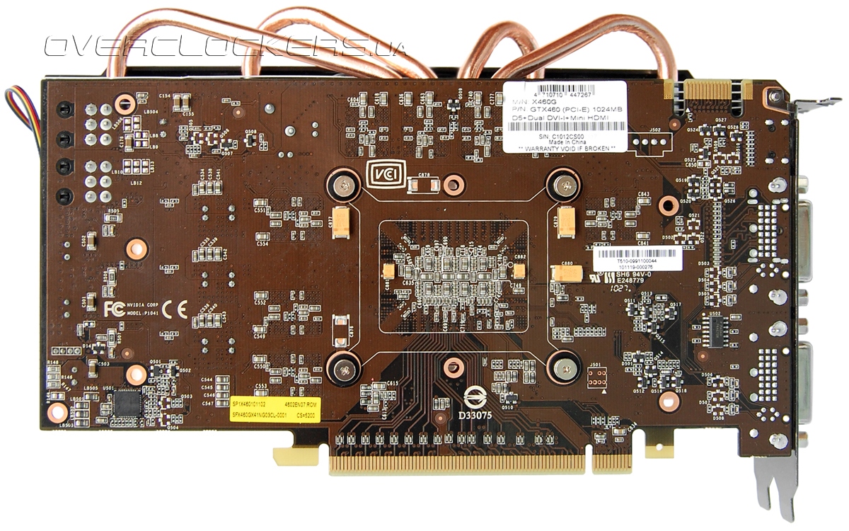

Дизайн платы полностью повторяет референс. Необычный внешний вид придает коричневая раскраска текстолита в сочетании с оранжевыми танталовыми конденсаторами на обратной стороне платы.
Используется стандартная трехфазная система питания ядра и однофазная подсистема питания памяти. Возможно, под радиатором скрываются какие-то нетипичные «мосфеты», но проверить это проблематично, так как радиатор сидит на термоклее и не имеет никакого винтового крепления, что усложняет его демонтаж и повторную установку. За питание GPU отвечает стандартный ШИМ-контроллер ON Semiconductor NCP5388, управление питающим напряжением с помощью программных средств возможно.

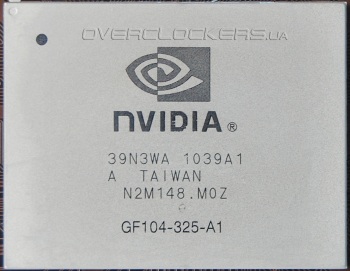

Графический процессор GF104-325-A1 накрыт большой крышкой.
![GF104-325-A1 GF104-325-A1](/video/amd-radeon-hd6870-geforce-gtx460-gtx470/33-sparkle-calibre-x460g.jpg)

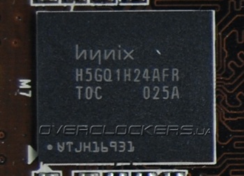

Распаяно восемь микросхем памяти Hynix H5GQ1H24AFR T0C, которые рассчитаны на частоту 4 ГГц.
![Hynix H5GQ1H24AFR T0C Hynix H5GQ1H24AFR T0C](/video/amd-radeon-hd6870-geforce-gtx460-gtx470/34-sparkle-calibre-x460g.jpg)

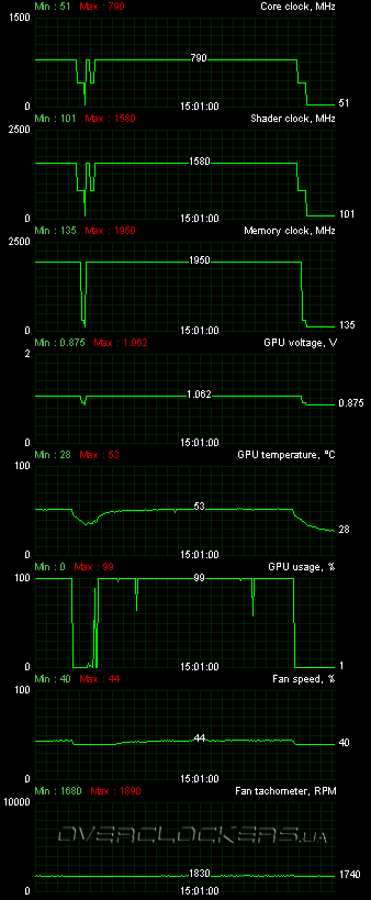

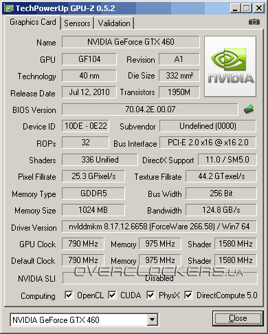

Рабочие характеристики значительно отличаются от стандартных. Заводской разгон у Sparkle Calibre внушительный — GPU функционирует на 790/1580 МГц вместо 675/1350 МГц, память на 3900 МГц вместо 3600 МГц. Редкие модели GeForce GTX 460 могут похвастать еще более высокими частотами.
![Sparkle Calibre X460G Sparkle Calibre X460G](/video/amd-radeon-hd6870-geforce-gtx460-gtx470/35-sparkle-calibre-x460g.png)
Напряжение GPU изначально повышено до 1,062 В, что даже излишне, ведь по нашему опыту все GeForce GTX 460 без проблем работают на 800 МГц даже при 1 В. Но и при таком повышенном напряжении карта оказалась очень холодной и тихой в работе. При 12-минутной нагрузке демо Ambush из Crysis Warhead Benchmarking Tool (1920x1200 на максимальных настройках качества с восьмикратным сглаживанием) температура ядра достигала всего лишь 53 °С.
![Sparkle Calibre X460G Sparkle Calibre X460G](/video/amd-radeon-hd6870-geforce-gtx460-gtx470/36-sparkle-calibre-x460g.png)

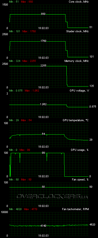

Разгонный потенциал нас тоже порадовал. Ядро без особых проблем заработало при 900 МГц, хотя полной стабильности мы достигли на 880 МГц. Отличный результат, подавляющее большинство GeForce GTX 460, побывавших у нас, выше 850 МГц стабильностью не радовали. Даже Inno3D iChill GeForce GTX 460 Freezer с аналогичной системой охлаждения был стабилен лишь на 840 МГц. А тут мы получили результат на уровне MSI N460GTX Hawk. Возможно, в серию Calibre идут отобранные графические процессоры. Память тоже не разочаровала разгоном — акселератор Sparkle стал нашим рекордсменом, продемонстрировав стабильные 4510 МГц.
![Sparkle Calibre X460G Sparkle Calibre X460G](/video/amd-radeon-hd6870-geforce-gtx460-gtx470/37-sparkle-calibre-x460g.png)
Поднимать напряжение для такого разгона нам не пришлось, а вот повысить обороты вентиляторов понадобилось. Но даже в таком режиме шум еще можно назвать терпимым, ведь некоторые модели (Palit GeForce GTX 460 Sonic, Zotac GeForce GTX 460 1GB) даже в номинале функционируют громче.
