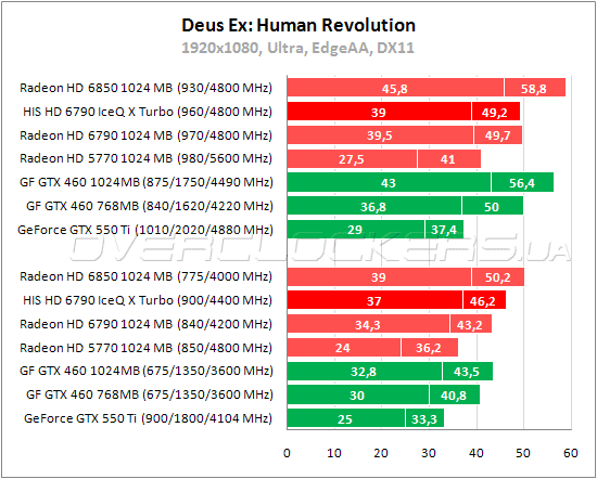

Deus Ex: Human Revolution
![Deus Ex: Human Revolution Deus Ex: Human Revolution](/video/amd-radeon-hd6790-his/28-deus-ex.jpg)
![Тестирование HIS 6790 IceQ X Turbo 1GB GDDR5 (H679QNT1G2M) Тестирование HIS 6790 IceQ X Turbo 1GB GDDR5 (H679QNT1G2M)](/video/amd-radeon-hd6790-his/29-amd-radeon-hd6790-his.png)
В Deus Ex рассматриваемый Radeon производительнее своего собрата на 8/7% и на 5/9% слабее старшего Radeon HD 6850. Видеокарты GeForce не могут составить достойную конкуренцию решениям AMD в номинале. Даже старший GeForce GTX 460 cслабее HIS на 13% по минимальному fps и на 6% по среднему.

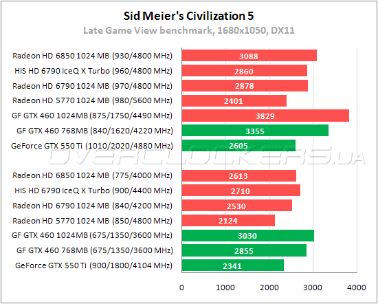

Sid Meier's Civilization 5
![Sid Meier's Civilization 5 Sid Meier's Civilization 5](/video/amd-radeon-hd6790-his/32-civilization.jpg)
![Тестирование HIS 6790 IceQ X Turbo 1GB GDDR5 (H679QNT1G2M) Тестирование HIS 6790 IceQ X Turbo 1GB GDDR5 (H679QNT1G2M)](/video/amd-radeon-hd6790-his/33-amd-radeon-hd6790-his.png)
Немного неожиданно HIS удается в номинале продемонстрировать результат выше чем у Radeon HD 6850. С обычным Radeon HD 6790 разница в 7%. Младший GeForce GTX 460 быстрее на 5%, GeForce GTX 550 Ti хуже на 16%.

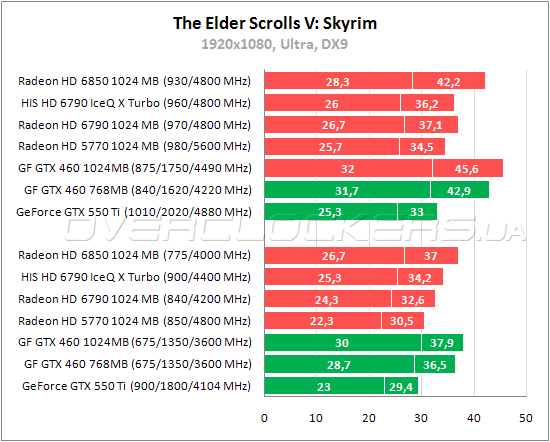

The Elder Scrolls V: Skyrim
![The Elder Scrolls V: Skyrim The Elder Scrolls V: Skyrim](/video/amd-radeon-hd6790-his/34-skyrim.jpg)
![Тестирование HIS 6790 IceQ X Turbo 1GB GDDR5 (H679QNT1G2M) Тестирование HIS 6790 IceQ X Turbo 1GB GDDR5 (H679QNT1G2M)](/video/amd-radeon-hd6790-his/35-amd-radeon-hd6790-his.png)
В Skyrim адаптер HIS быстрее собрата на 5%. GeForce GTX 550 Ti слабее на 16% по среднему fps и на 10 по минимальному. Младший GeForce GTX 460 снова быстрее HIS.

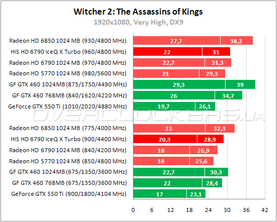

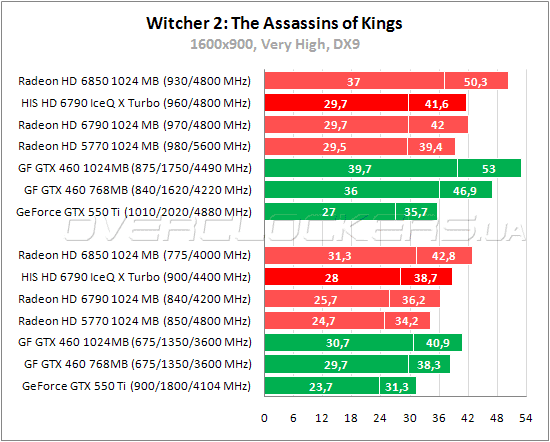

Witcher 2: The Assassins of Kings
![Witcher 2: The Assassins of Kings Witcher 2: The Assassins of Kings](/video/amd-radeon-hd6790-his/36-witcher-2.jpg)
![Тестирование HIS 6790 IceQ X Turbo 1GB GDDR5 (H679QNT1G2M) Тестирование HIS 6790 IceQ X Turbo 1GB GDDR5 (H679QNT1G2M)](/video/amd-radeon-hd6790-his/37-amd-radeon-hd6790-his.png)
![Тестирование HIS 6790 IceQ X Turbo 1GB GDDR5 (H679QNT1G2M) Тестирование HIS 6790 IceQ X Turbo 1GB GDDR5 (H679QNT1G2M)](/video/amd-radeon-hd6790-his/38-amd-radeon-hd6790-his.png)
Radeon HD 6790 легко справляются с низким разрешением, но в 1920x1080 при максимальных настройках (без «Запредельного качества») производительности этих видеокарт в Witcher 2: The Assassins of Kings не хватает. HIS уверенно обгоняет GeForce GTX 550 Ti и идет почти наравне с младшим GeForce GTX 460, хотя и уступает ему немного по минимальному fps. С разгоном производительность видеокарты возрастает примерно на семь процентов.

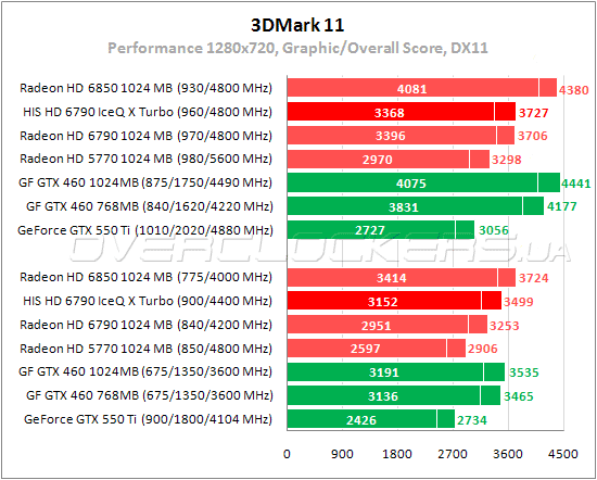

3DMark 11
![3DMark 11 3DMark 11](/video/amd-radeon-hd6790-his/39-3dmark11.jpg)
![Тестирование HIS 6790 IceQ X Turbo 1GB GDDR5 (H679QNT1G2M) Тестирование HIS 6790 IceQ X Turbo 1GB GDDR5 (H679QNT1G2M)](/video/amd-radeon-hd6790-his/40-amd-radeon-hd6790-his.png)
В синтетике преимущество HIS над обычным Radeon HD 6790 составляет 7%, что как раз соответствует разнице в частоте GPU. Разгон дает еще примерно такой же прирост в 7%, что позволяет сравняться с не разогнанным Radeon HD 6850. В номинале 192-битный GeForce GTX 460 проигрывает полпроцента HIS 6790 IceQ X, но при разгоне оставляет соперника позади.
