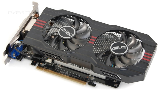

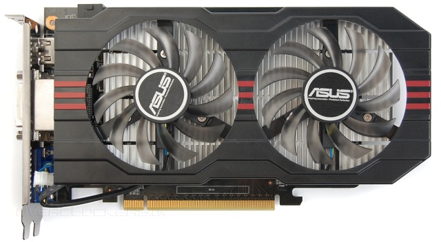

Внешне новая модель ничем не отличается от типичного представителя бюджетного сегмента с двумя вентиляторами в исполнении ASUS. Визуальных отличий от R7260-1GD5 или GTX650TI-1GD5 нет.

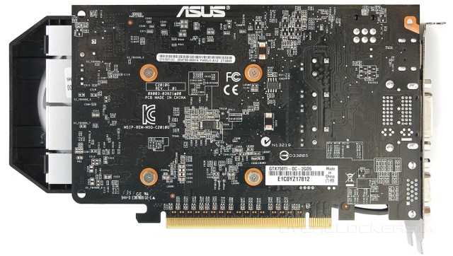

Общая длина укладывается в 21 сантиметр, но печатная плата еще короче. Поэтому кулер заметно выступает над ней с обратной стороны. Сразу обращает на себя внимание наличие разъема питания, который расположен очень близко к внешним интерфейсным разъемам. Трудно назвать такую компоновку удобной, ведь внутри корпуса соответствующий кабель питания будет мешать кулеру на процессоре.

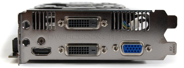

Коммуникационные возможности представлены одним разъемом mini-HDMI, двумя DVI и аналоговым D-Sub.

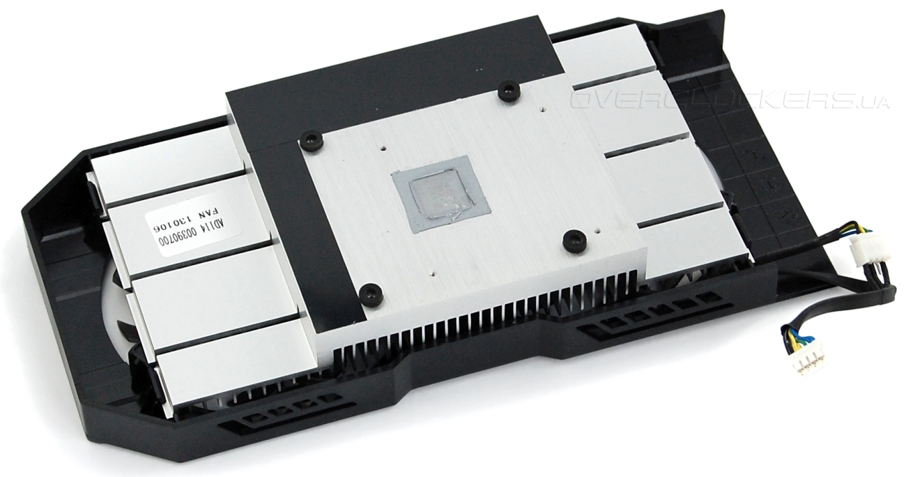

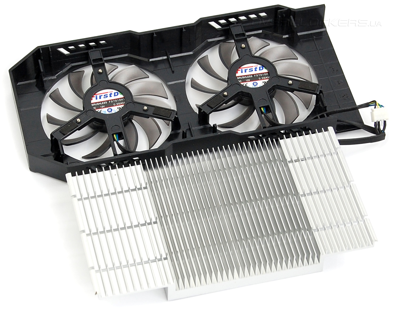

Система охлаждения полностью повторяет таковую у ASUS GTX650TI-1GD5. Цельная алюминиевая конструкция с широкими ребрами. Никаких тепловых трубок или медных оснований. Вместо термопрокладок для контакта с микросхемами памяти зона вокруг GPU накрыта диэлектрической пленкой.
Пластиковый кожух цепляется на радиатор благодаря защелкам. Демонтаж его не вызывает никаких проблем — весьма кстати, если вы решите провести чистку кулера от накопившейся пыли.

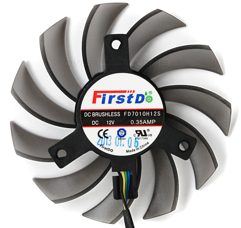

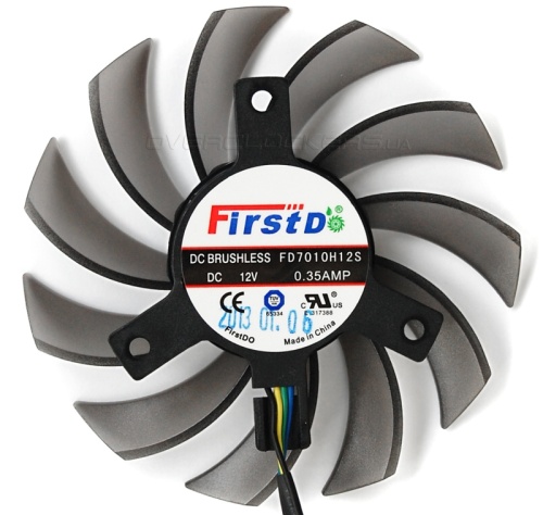

За обдув отвечает пара тонких вентиляторов FirstD FD7010H12S типоразмера 80 мм (реальный диаметр крыльчатки 75 мм).

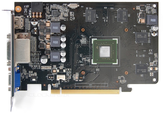

Дизайн платы смотрится интереснее стандартного. Преобразователь напряжения GPU насчитает три фазы вместо стандартных двух. Контроллер питания uP1608TK. Необычное расположение разъема подключения дополнительных линий питания уже отмечалось выше.

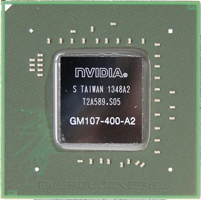

Графический процессор GM107 расположен на подложке без защитной рамки.
Объем памяти стандартный — два гигабайта, набран четырьмя микросхемами Samsung K5G41325FC-HC03. Точное такие же чипы используются у MSI N750Ti TF 2GD5/OC.

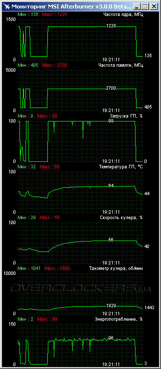

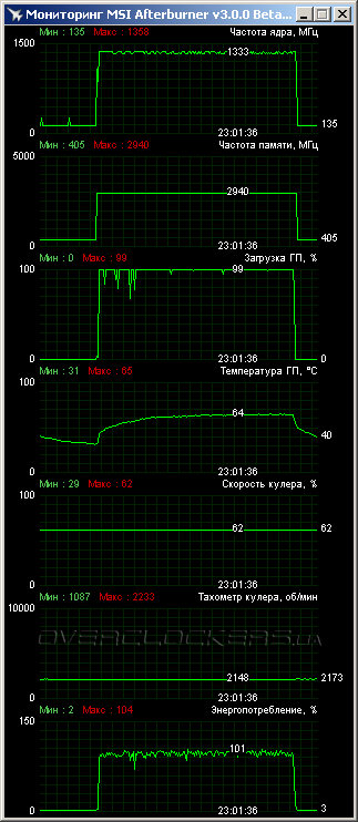

Если дополнительное питание и дает какие-то преимущества этой версии GeForce GTX 750 Ti, то с ограничениями по максимальной базовой частоте и с фиксированным лимитом мощности у GM107 практической пользы все равно нет. Ускорить GPU удалось ровно до того же уровня, что ранее продемонстрировал MSI N750Ti TF. При базовом значении 1202 МГц потолок Boost составил 1358 МГц. В Unigine Valley benchmark были понижения частоты до уровня 1333 МГц, что в полной мере соответствует просадкам частоты на форсированном MSI. Приятным моментом можно считать только тот факт, что в данном случае на графике мониторинга таких просадок поменьше.
Зато память немного подвела. Выше 5880 МГц стабильности добиться не удалось. Нельзя не вспомнить, что вся линейка продуктов ASUS GeForce GTX 650 и GTX 650 Ti c единым дизайном PCB отличалась слабым потенциалом памяти. Похоже, эту эстафету готовы перенять и новые GeForce на GM107.
Для повышения стабильности обороты обдувающих вентиляторов немного увеличивались до уровня 2150–2200 об/мин. Уровень шума при этом был средний. Характеристики тестируемых видеокарт

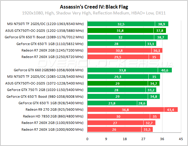

У ASUS идентичные результаты с GeForce GTX 650 Ti Boost в Black Flag. В разгоне MSI оказывается быстрее героя обзора на 3%.

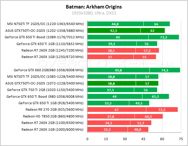

Batman: Arkham Origins
Абсолютно одинаковые показатели у ASUS и MSI в Batman при заводских частотах. В разгоне ASUS слабее на 6%.

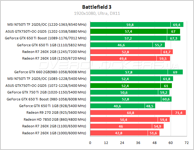

В Battlefield 3 мизерное отставание от собрата MSI. При разгоне эта разница доходит до 4%. ASUS даже при заводских частотах немного быстрее Radeon HD 7850, а повышение частот минимизирует отставание от GeForce GTX 660.

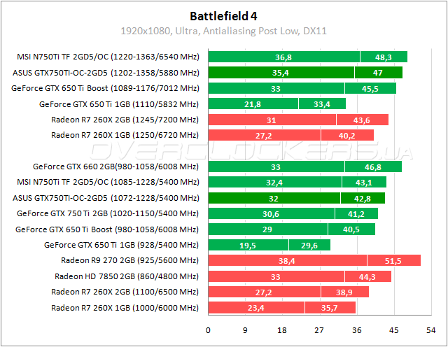

Менее одного процента разница между ASUS и MSI в Battlefield 4. Разгон доводит преимущества MSI до 3–4%. В номинале герой обзора уступает Radeon HD 7850 лишь 3%. Повышение частот до 1202–1358/5880 МГц позволяет обогнать GeForce GTX 660.

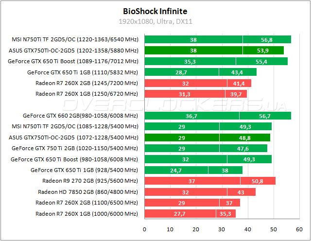

BioShock Infinite
Странная ситуация наблюдается в BioShock Infinite. Непропорционально резкий скачок минимального fps при повышении рабочих частот. При этом в номинале и в разгоне у обоих моделей GTX 750 Ti показатель идентичный. На начальных частотах у ASUS небольшая разница с Radeon R9 270, а разгон позволяет обойти GeForce GTX 660.

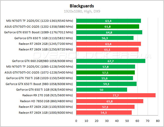

Чуть сдают позиции GeForce GTX 750 Ti. Тут даже отрыв от Radeon R7 260X очень скромный. В разгоне ASUS не дотягивает до уровня Radeon HD 7850.

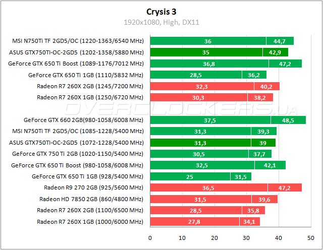

Crysis 3
В Crysis 3 мы видим практически одинаковые результаты у ASUS и Radeon HD 7850 даже на заводских частотах. Прирост от разгона составляет 10–12%. GeForce GTX 660 в данной игре недостижим.

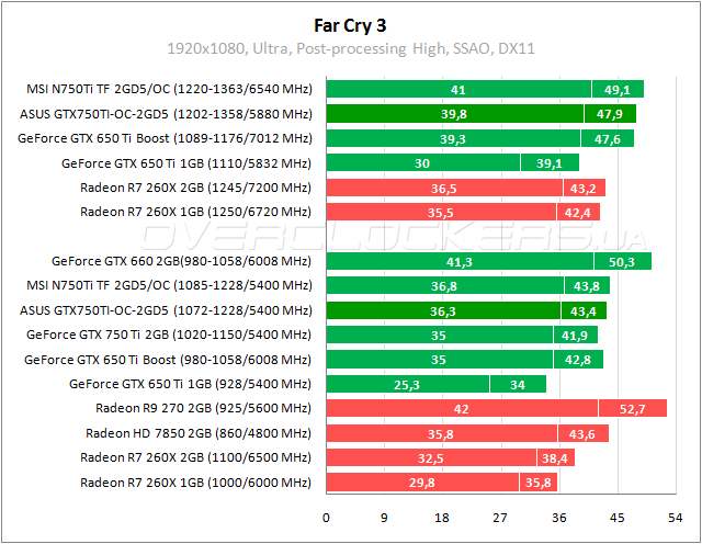

Far Cry 3
В Far Cry 3 наблюдается преимущество около 4% относительно референсного GeForce GTX 750 Ti и одинаковые показатели с Radeon HD 7850. Прирост от разгона — 10%.

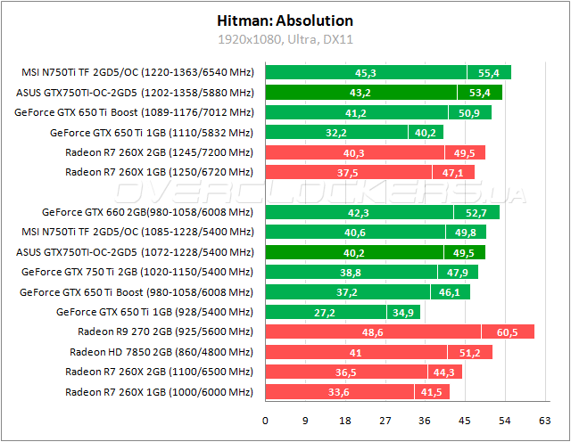

Hitman: Absolution
В Hitman преимущество над референсом 3–4%. Отставание от Radeon HD 7850 на уровне 2–3%. Разгон ускоряет ASUS еще на 7–8%.

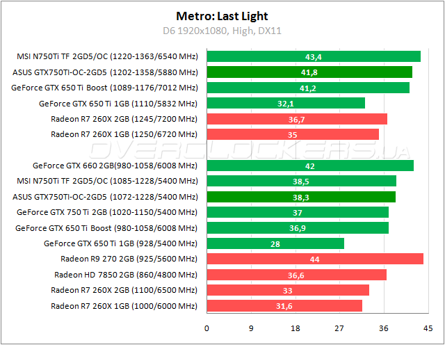

Metro: Last Light
На уровне «Пепелище» в игре Metro: Last Light герой обзора изначально быстрее Radeon HD 7850, на одном уровне с GeForce GTX 650 Ti Boost. При разгоне разница между ASUS и MSI доходит до 5–7%.
Во встроенном тесте ситуация кардинально не меняется, только уменьшается отставание от собрата ASUS.

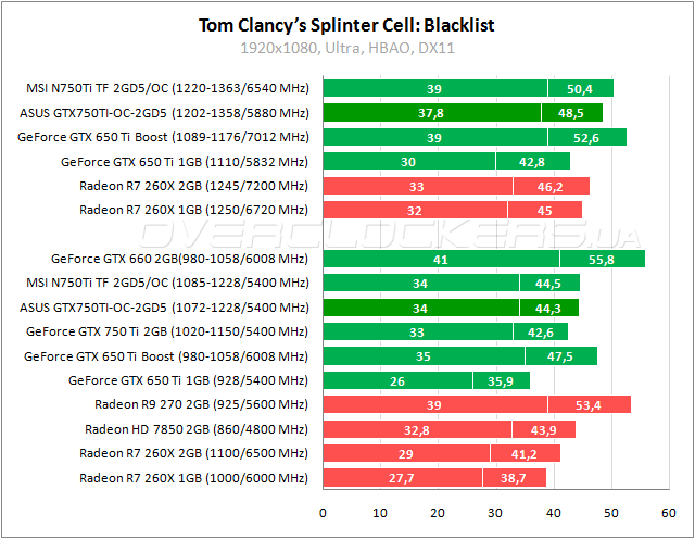

Tom Clancy’s Splinter Cell: Blacklist
В Splinter Cell: Blacklist у ASUS преимущество 3% над референсом и 1–4% выигрыш относительно Radeon HD 7850. Прирост от разгона 9–11%.

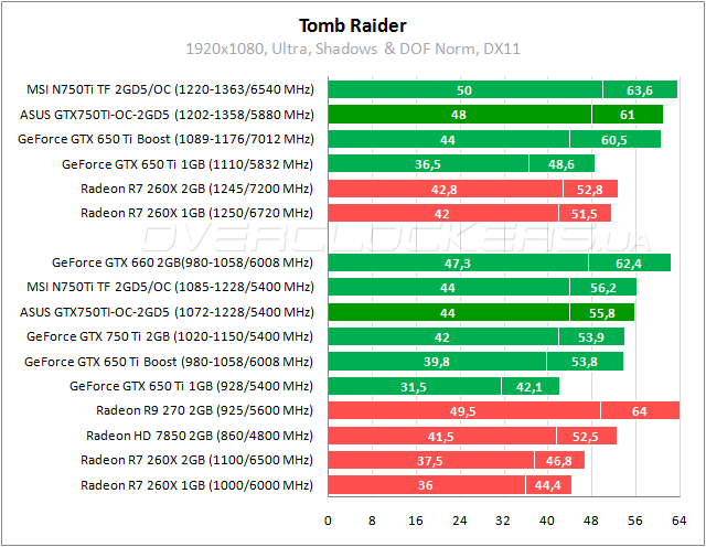

В Tomb Raider разница между ASUS и стандартным GeForce GTX 750 Ti на уровне 4–5%, отрыв от Radeon HD 7850 достигает 6%. Разгон позволяет выйти ASUS на уровень производительности GeForce GTX 660 и уменьшить отставание от Radeon R9 270 до 3–5%.

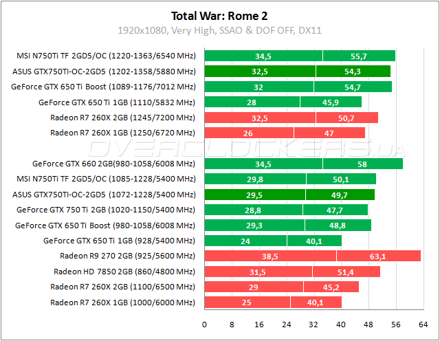

Небольшой перевес относительно старого GeForce GTX 650 Ti Boost и отставание 3–9% от Radeon HD 7850. Прирост от разгона 9–13%.

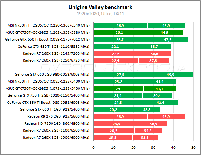

Преимущество над референсом на уровне 2–4%. Отрыв от Radeon HD 7850 достигает 7–11%. Разгон позволяет ASUS свести к минимуму отставание от Radeon R9 270.

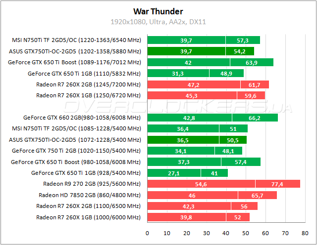

Тут видеоадаптеры NVIDIA выглядят слабовато. GeForce GTX 750 Ti уступает даже самой простой версии Radeon R7 260X.

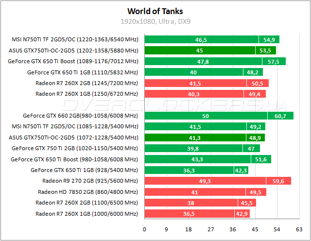

World of Tanks
Видеоускорители ASUS и MSI в номинале демонстрируют производительность уровня Radeon HD 7850. Разгон придает ускорение в 9%.

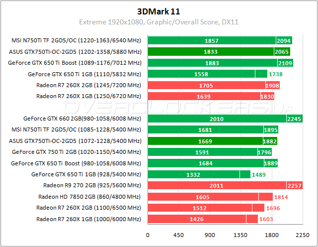

3DMark 11
В данном тесте ASUS выигрывает 4% у Radeon HD 7850. Прирост от разгона достигает 10%.

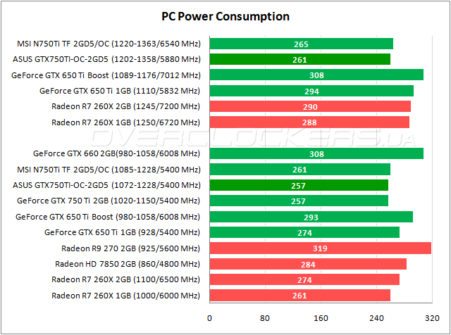

Энергопотребление
MSI GTX 750 Ti уже продемонстрировал низкие показатели энергопотребления, но ASUS оказался еще экономичнее.
