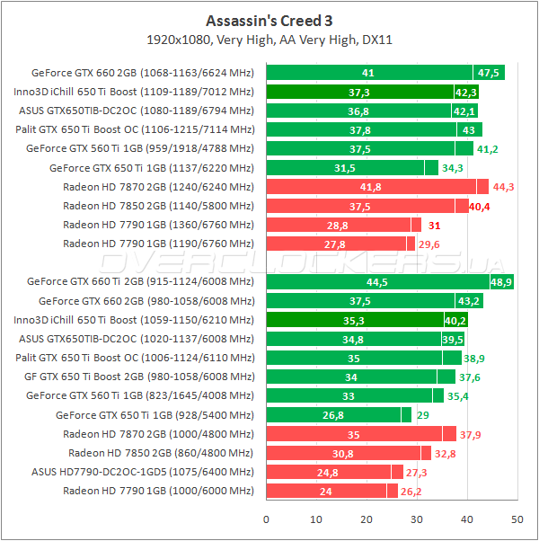

Assassin’s Creed III
Inno3D лидирует среди всех GeForce GTX 650 Ti Boost в Assassin’s Creed 3, хотя и с небольшим отрывом. Разгон позволяет обогнать работающий в номинале Radeon HD 7870 и максимально приблизиться к уровню производительности GeForce GTX 660.

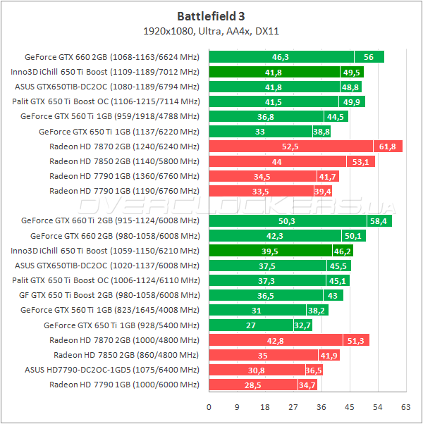

Преимущество нашего героя над референсом в Battlefield 3 не превышает 8%. Разница с нереференсными продуктами еще меньше. Radeon HD 7850 слабее на 10–13%. Повышенные частоты позволяют вплотную подойти к уровню производительности GeForce GTX 660 и Radeon HD 7870 с заводскими частотами, хотя полностью сравняться с этими старшими картами не удается.

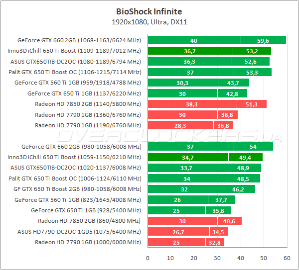

BioShock Infinite
В BioShock Infinite графический ускоритель Inno3D выигрывает у референса 7–8% и на 16–22% обгоняет Radeon HD 7850. При разгоне между Inno3D и соперником AMD устанавливается паритет.

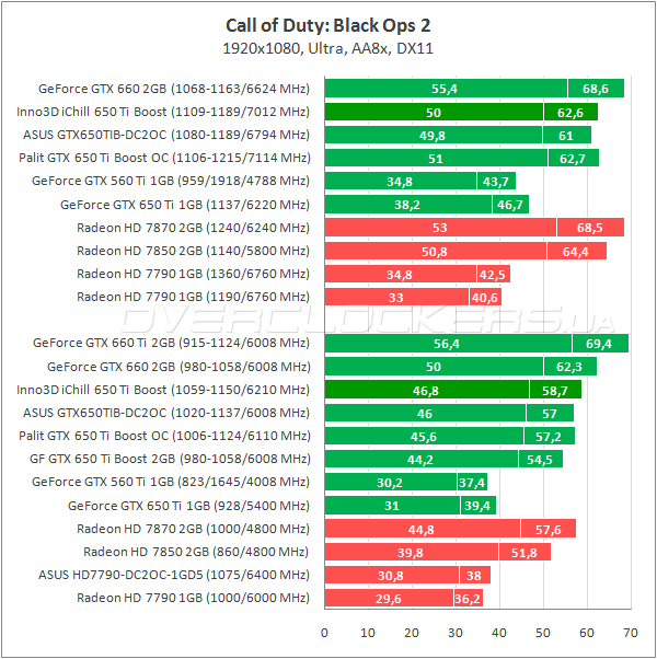

Call of Duty: Black Ops 2
В Black Ops 2 разница между картой iChill и стандартной версией 6–8%. В номинале удается даже обойти Radeon HD 7870 с небольшим отрывом в 2–4%. При разгоне наш герой немного уступает форсированному Radeon HD 7850, но с мизерной разницей.

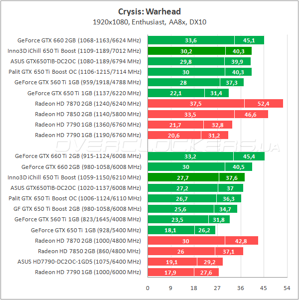

Inno3D iChill в Warhead лидирует среди нестандартных GeForce GTX 650 Ti Boost и на 1–6% обходит Radeon HD 7850. Разгон позволяет поднять производительность карты на 7–9%.

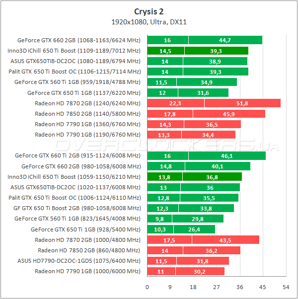

В Crysis 2 разница с референсом 8–12%. Результаты Inno3D iChill примерно на уровне Radeon HD 7850.

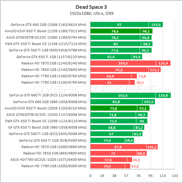

Dead Space 3
Скромное преимущество над Radeon HD 7850 в Dead Space 3 и отставание 9–11% от GeForce GTX 660. Разгон дает прирост в 5–7%.

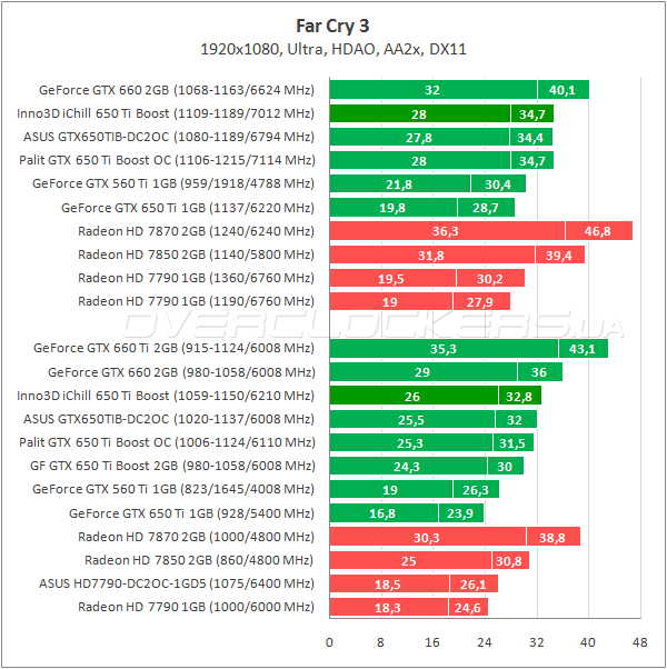

Вполне привычный перевес в 7–9% относительно референса у нашего героя в Far Cry 3. Отрыв от Radeon HD 7850 на уровне 4–6%. Но при разгоне конкурент AMD заметно выигрывает у форсированного Inno3D.

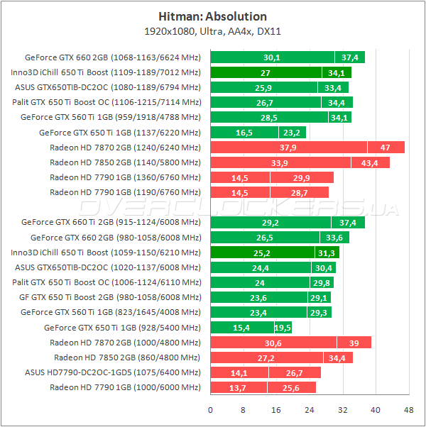

Hitman: Absolution
В Hitman карта Inno3D проигрывает Radeon HD 7850 и даже при разгоне чуть уступает конкуренту на заводских частотах. Отставание от GeForce GTX 660 составляет 4–7%, разгон позволяет компенсировать эту разницу.

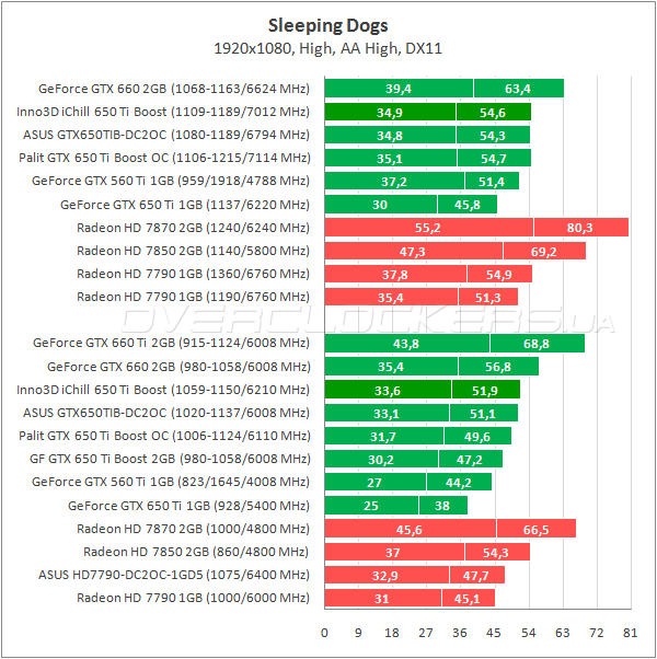

Sleeping Dogs
Игра Sleeping Dogs предпочитает решения AMD. Тут Inno3D среди красных конкурентов обходит лишь ASUS HD7790-DC2OC-1GD5, и с весьма со скромным перевесом. Разница с GeForce GTX 660 составляет 7–9%, что в этот раз разгоном не компенсируется.

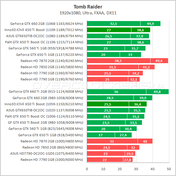

В Tomb Raider удается одержать вверх над Radeon HD 7850 в номинале, но высокий частотный потенциал выводит конкурента в лидеры при разгоне. Разгон для Inno3D дает скромный прирост в 6%, чего мало, чтобы выйти на уровень GeForce GTX 660.

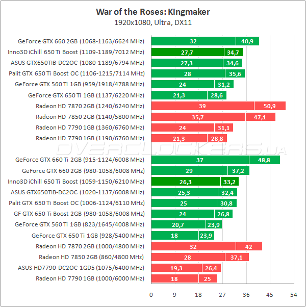

War of the Roses: Kingmaker
В War of the Roses наш герой проигрывает Radeon HD 7850 и GeForce GTX 660 от 6% до 12%. Разгон дает прирост около 5%.

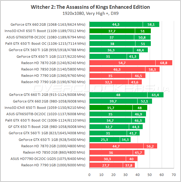

Witcher 2: The Assassins of Kings Enhanced Edition
Ниже отображены результаты тестирования во втором «Ведьмаке» без активации «запредельного качества», но при максимальном значении всех остальных параметров.
Небольшой перевес у Inno3D над Radeon HD 7850 по среднему fps и примерно одинаковый минимальный fps. А вот при разгоне соперник вполне ожидаемо уходит в отрыв. Inno3D от повышения частот получает ускорение 6%, что даже не компенсирует в полной мере отставание от GeForce GTX 660.

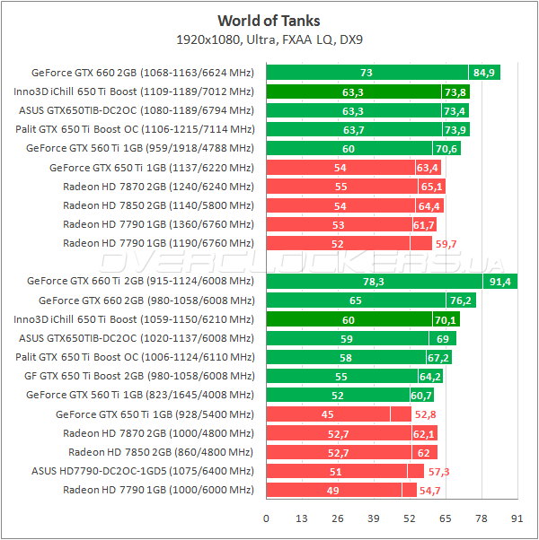

World of Tanks
Игра известная своей любовью к видеокартам NVIDIA. Так что тут наш герой легко обходит всех представителей AMD. До уровня старшего GeForce не удается дотянуть даже при разгоне.

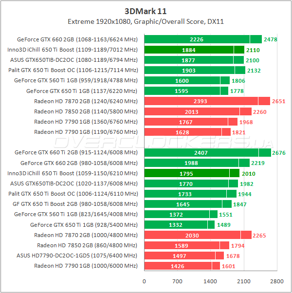

На 9% быстрее Inno3D обычной версии GeForce GTX 650 Ti Boost. Отставание от GeForce GTX 660 почти 11%, зато Radeon HD 7850 слабее на 13%.

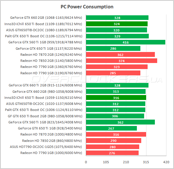

Энергопотребление
Небольшие комментарии необходимы по рабочим напряжений видеокарт, попавших в наше тестирование. Radeon HD 7790 и модель от ASUS функционировали при напряжении 1,218 В; частотная конфигурация 1190/6760 МГц получена при таком же напряжении; разгон до 1360 МГц реализован при напряжении 1,381 В. Radeon HD 7850 на стандартных частотах функционировал на 1,03 В, при разгоне на 1,22 В. Данные для Radeon HD 7870 можно почерпнуть из этого обзора. Для GeForce GTX 650 Ti напряжения составляли 1,075–1,087 В и 1,037–1,15 В. Для GeForce GTX 560 Ti рабочие напряжения были 1,0 В и 1,087 В.
Энергопотребление системы с картой Inno3D немного выше, чем у конфигураций с другими GeForce GTX 650 Ti Boost и даже GeForce GTX 660, как раз на одном уровне с Radeon HD 7870. Впрочем разница между ними всеми очень скромная и к категории сильно прожорливых решений рассмотренный видеоадаптер никак нельзя отнести.
