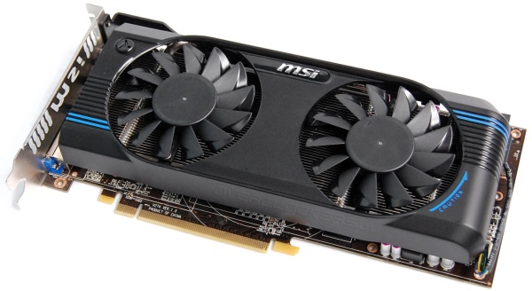

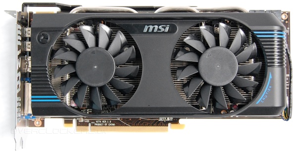

Впервые видеоадаптер MSI внешне не похож на типичного представителя серии Twin Frozr, хотя конструкция схожая. Используется двухслотовый кулер с двумя вентиляторами и типичной для MSI формой крыльчатки.
MSI R7870-2GD5T/OC
Кожух выполнен из пластика. Из-под него выглядывают тепловые трубки. Сбоку имеется ребро жесткости, правда, довольно короткое.

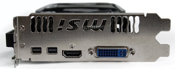

Набор разъемов типичный для Radeon HD 7870: два mini-DisplayPort, один HDMI и DVI.

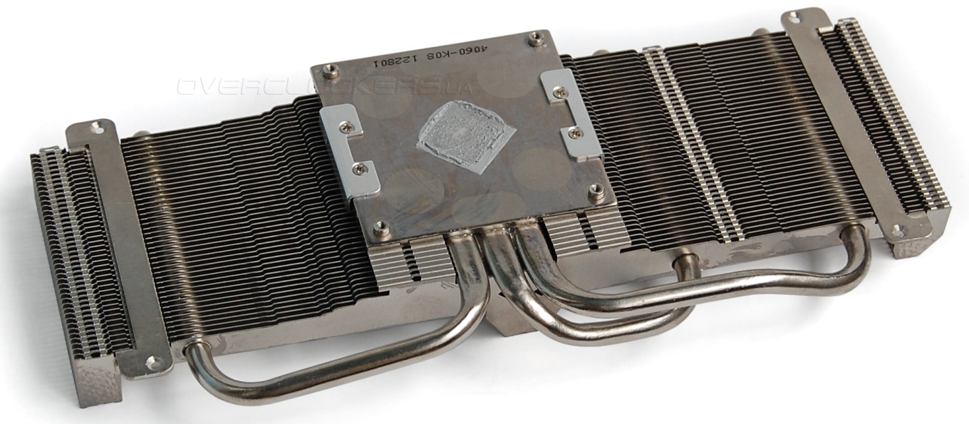

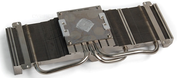

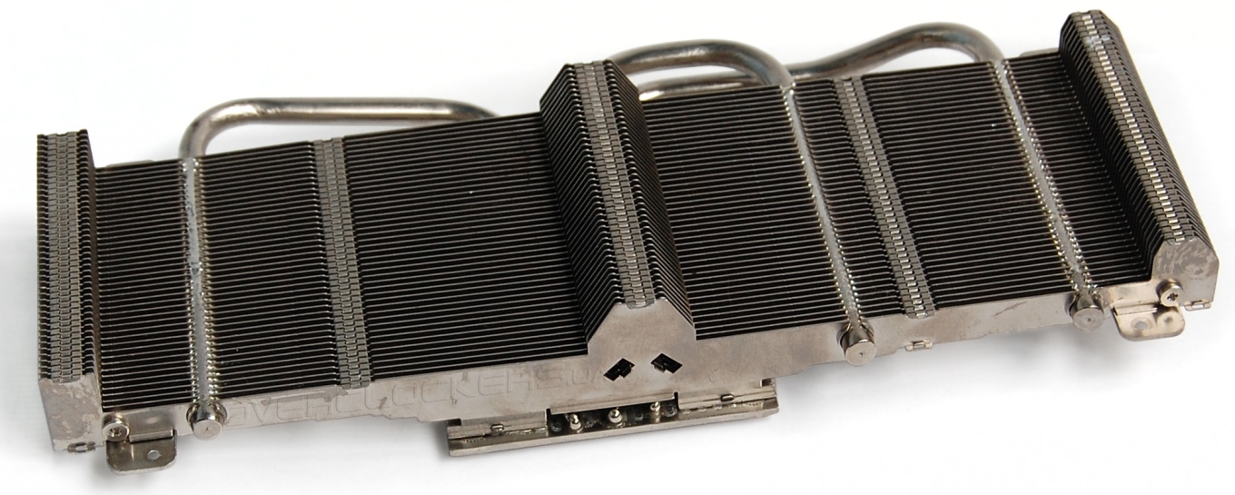

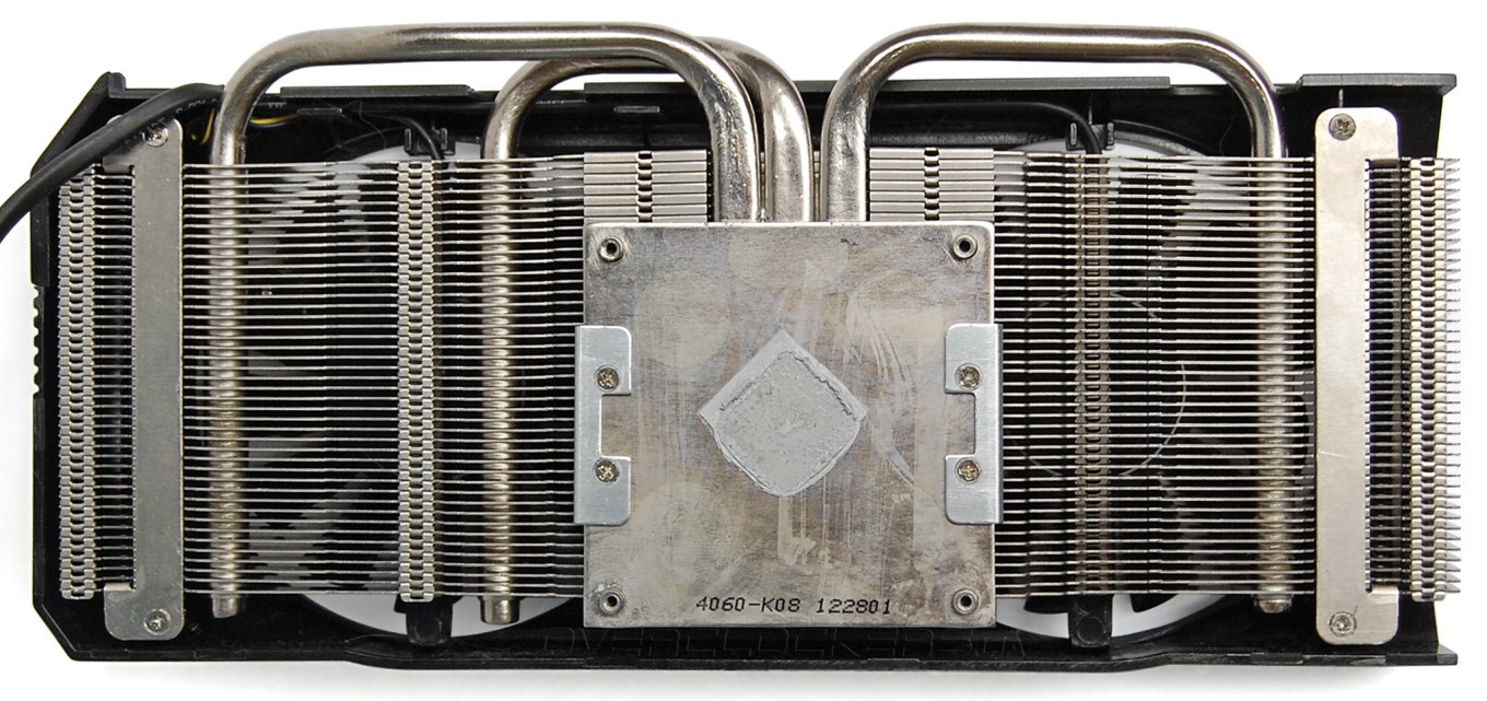

Конструкция кулера немного изменилась в сравнении с MSI R7870 Twin Frozr 2GD5/OC. Сразу бросается в глаза меньшее число тепловых трубок — их три вместо пяти. Зато все трубки увеличенного до 8 мм диаметра.
MSI R7870-2GD5T/OC
Большое основание напрямую контактирует с графическим чипом. У традиционного Twin Frozr контакт осуществлялся через дополнительную пластину, напаянную на основание. Изменился метод расположения трубок в основании. Канавок под их форму теперь нет. Зато трубки приплюснуты, а стыки между ними тщательно пропаяны.
MSI R7870-2GD5T/OC
Изменился метод крепления вентиляторов. Исчезли несущие рамки с радиатора, что создавало небольшое дополнительное сопротивление воздуху.

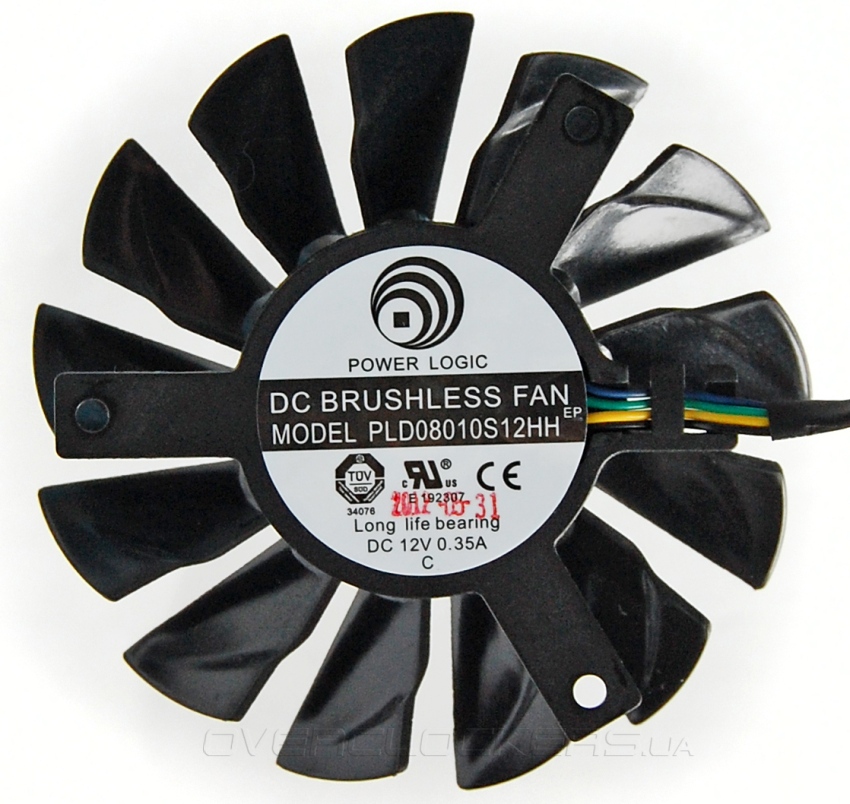

А вот сами вентиляторы все те же Power Logic PLD08010S12HH. Их типоразмер 80 мм при реальном диаметре крыльчатки около 75 мм. Лопасти на краях имеют особый изгиб, что позволяет усилить создаваемый воздушный поток.

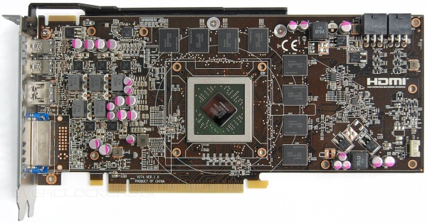

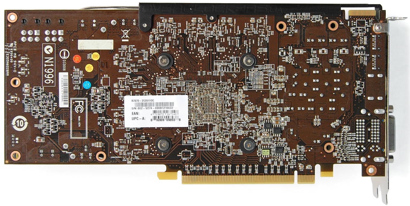

Дизайн платы референсный. Графический процессор запитан от пятифазного преобразователя на базе контроллера CHil CHL8225G. Каждая фаза реализована на микросхемах DrMOS от Renesas Technology.
MSI R7870-2GD5T/OC

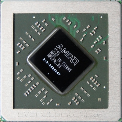

Традиционная фотография графического процессора:
AMD Pitcairn

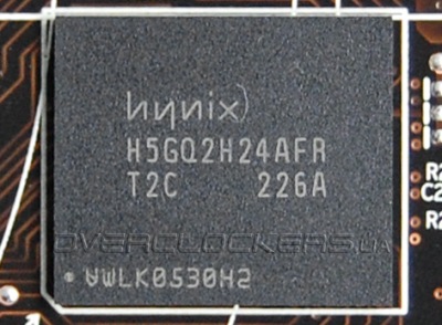

Объем памяти стандартный — два гигабайта. Распаяно восемь микросхем Hynix H5GQ2H24AFR T2C.

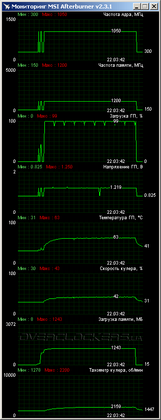

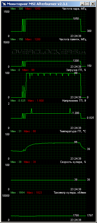

Наш стандартный 12-минутный тест Crysis: Warhead сумел прогреть ядро лишь до 63 °C при температуре 23,5 °C в помещении. Вентиляторы при этом раскручивались почти до 2200 об/мин. Шум можно оценить как умеренный.
MSI R7870-2GD5T/OC

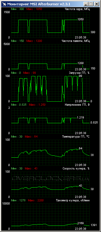

Даже в самых тяжелых игровых приложениях пиковая температура не превысила 64 °C.
MSI R7870-2GD5T/OC
Достичь акустического комфорта можно при помощи небольших ручных настроек в любой утилите для работы с видеокартами. Мы понизили скорость вентилятора до 1800 об/мин, сбавили рабочее напряжение с 1,219 В до 1,2 В. Это позволило избавиться от шума при минимальном росте рабочей температуры на пару градусов.
MSI R7870-2GD5T/OC

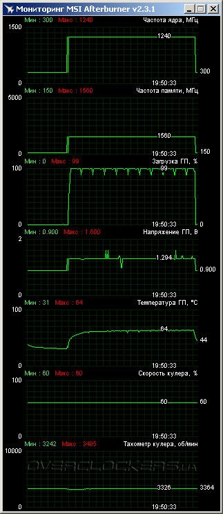

Переходим к разгону. С ним у MSI R7870-2GD5T/OC все хорошо. Графический процессор стабильно заработал на 1240 МГц при повышении питающего напряжения до 1,294 В. Память взяла отметку 6240 МГц, что не хуже результата разгона GDDR5 у MSI R7870 Hawk.
MSI R7870-2GD5T/OC
Реализовать такой потенциал стало возможным при высоких оборотах обдувающих вентиляторов, что, естественно, означает и очень высокий шум.
