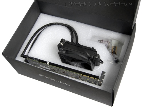

Упаковка отличается очень большим размером. Видеокарта и СВО располагаются внутри в каркасе из вспененного полиэтилена.
![Inno3D iChill GeForce GTX 570 Black (C570-1SDN-J5KWX) Inno3D iChill GeForce GTX 570 Black (C570-1SDN-J5KWX)](/video/geforce-gtx570-all/48-geforce-gtx570-inno3d-black.jpg)
Комплектация довольно богатая:
- переходник DVI/D-Sub;
- переходник питания c двух molex на PCI-E 6-pin;
- код для trial-версии Star Craft 2: Wings of Liberty;
- код для 3DMark 11 Advanced Edition;
- матерчатый коврик;
- четыре крепежных винта для СВО;
- диск с драйверами;
- инструкции.

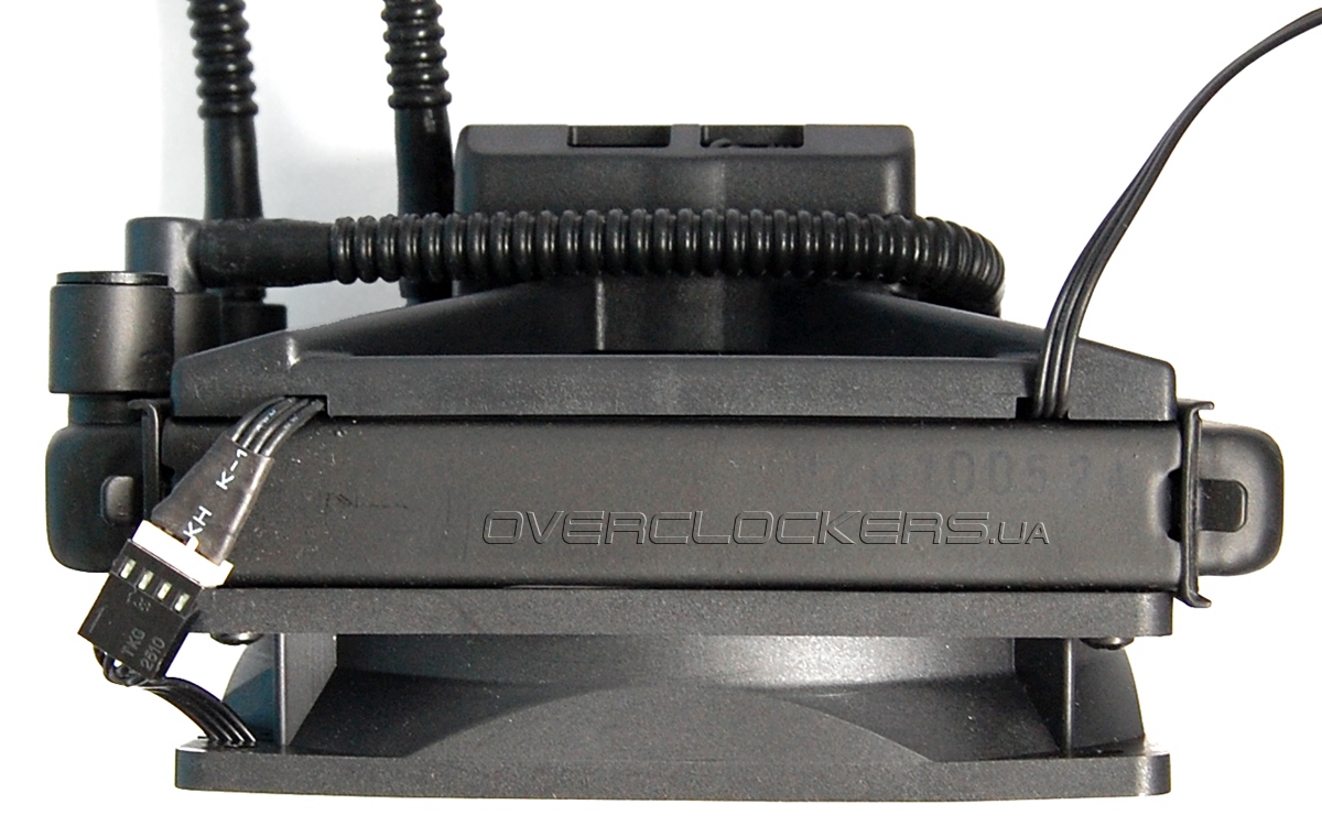

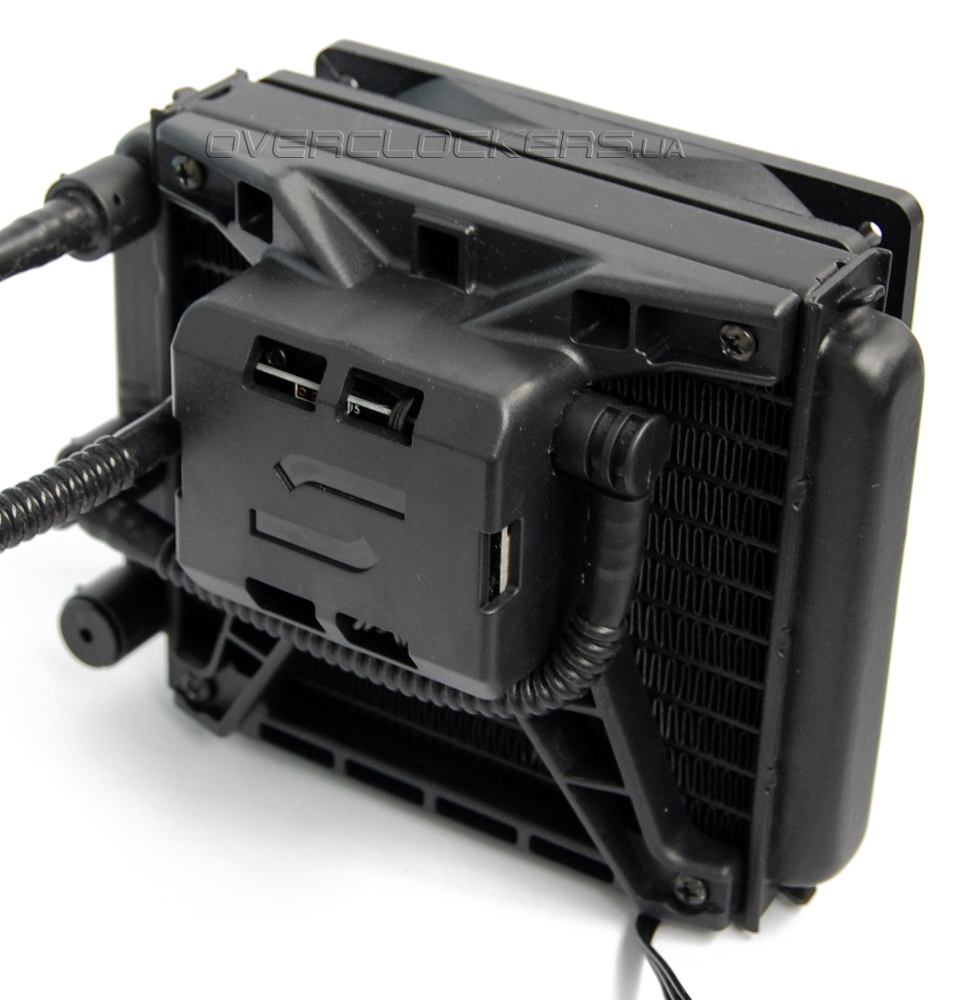

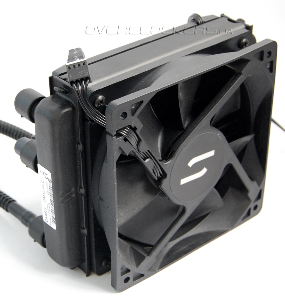

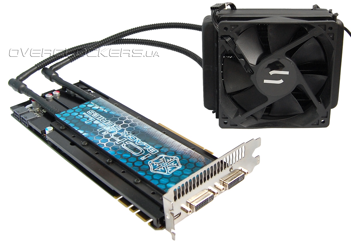

Данный продукт представляет сочетание референсного GeForce GTX 570 и системы водяного охлаждения CoolIT OMNI A.L.C.

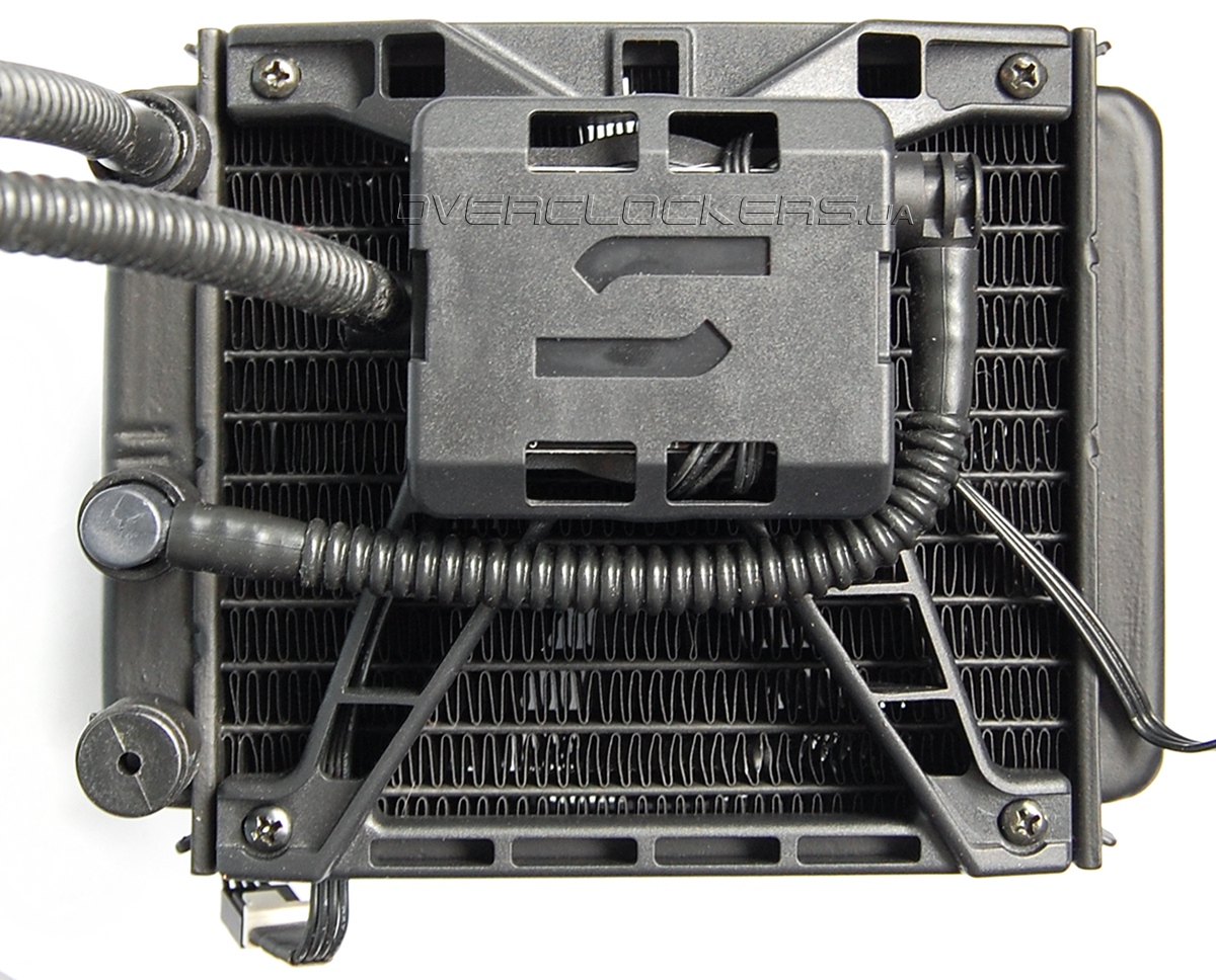

Система CoolIT изначально является полностью готовым решением со всеми необходимыми компонентами. OMNI A.L.C. аналог CoolIT ECO A.L.C., только помпа у данной модели расположена на радиаторе, а не совмещена с водоблоком.
Данный блок из радиатора и помпы рассчитан на установку вместо 120-мм вентилятора на задней стенке корпуса. Но его большая толщина в 85-мм может создать трудности при наличии крупногабаритных систем охлаждения для CPU. Так, в корпусе Chieftec CH-01B с материнской платой Gigabyte GA-X58A-UD3R (Intel X58 Express) данная СВО при установке упиралась в боковую стенку Thermalright Venomous X. Если бы это был более крупный кулер, то OMNI A.L.C. не поместился бы вовсе.
Сайт производителя СВО не радует техническими данными. Указана лишь скорость работы вентилятора — от 1100 до 2500 об/мин вместо 800-1750 об/мин у CoolIT ECO A.L.C. Вентилятор с помпой подключаются четырехштырьковым разъемом. Мы пробовали запускать систему, подавая на вход 5 и 7 вольт, но все это приводило к быстрому перегреву в играх. Так что рекомендуем подключать CoolIT напрямую к 12 В без каких-либо регуляторов напряжения.

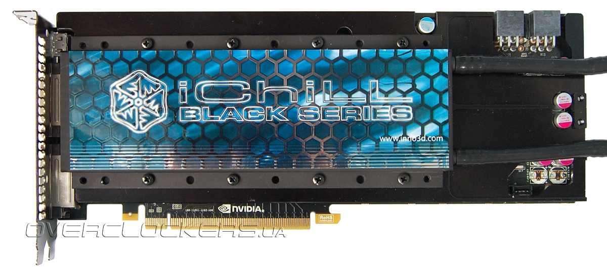

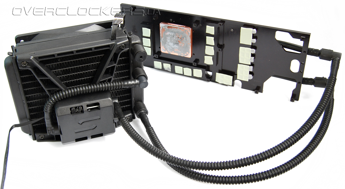

Данная видеокарта самая тонкая, поскольку сам водоблок на плате занимает не более одного слота расширения. Но длина самая большая из-за торчащих трубок и фитингов на стыке.

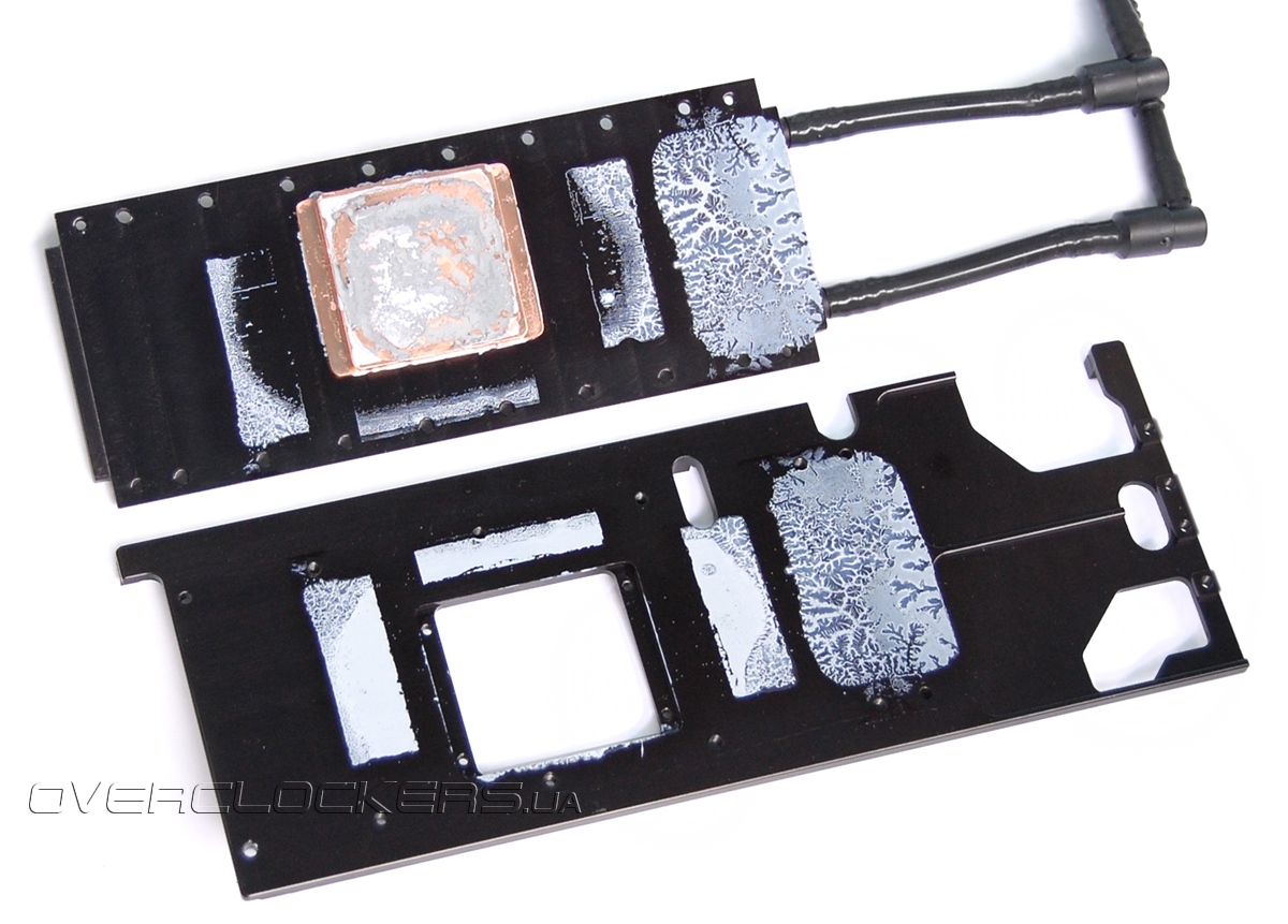

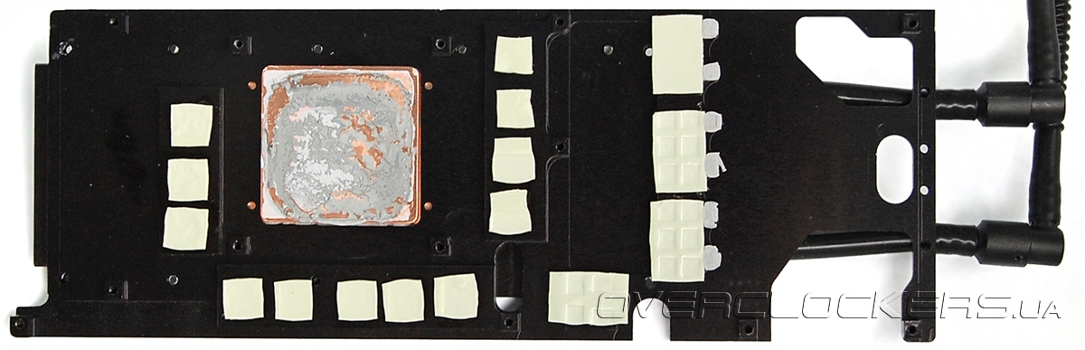

Если у вас создалось впечатление, что вся черная конструкция на верхнем фото — это единый водоблок, мы вас разочаруем. На самом деле нижняя часть — это отдельная пластина-радиатор, которая прикручена к водоблоку.
С графическим процессором контактирует медная «пятка», а место контакта водоблока и нижней пластины промазано термопастой. Впрочем, нанесена она лишь в областях над микросхемами памяти и силовыми элементами. И судя по отпечатку, контакт в районе памяти не очень хороший. Все это должно не лучшим образом сказаться на теплообмене, а поскольку никакого обдува у нижнего радиатора нет, то качество термонинтерфейса играет очень важную роль. Мы бы рекомендовали пользователям нанести побольше термопасты на место стыка. Это смогло бы улучшить охлаждение «мосфетов» и показатели разгона.

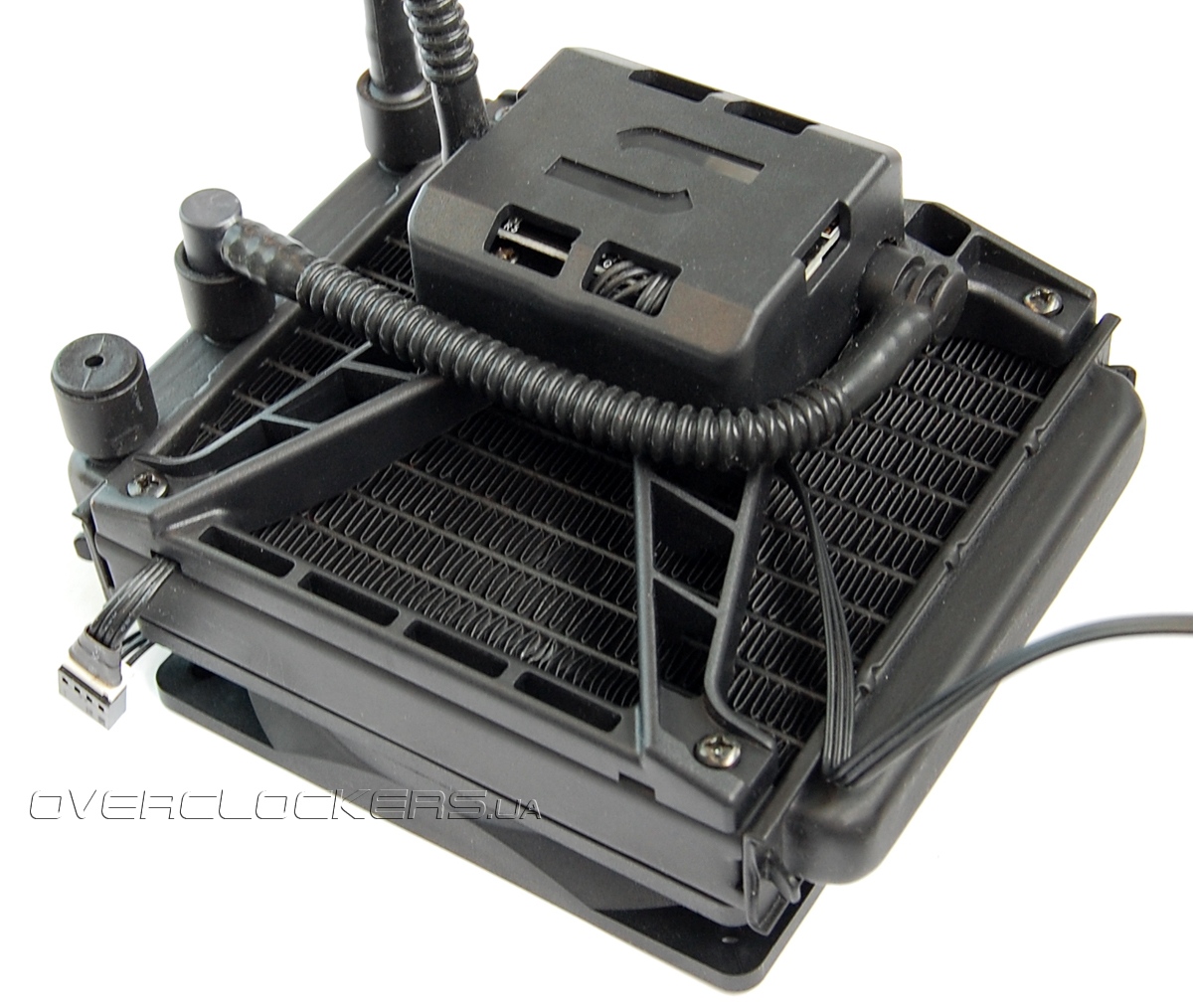

Ну и еще одна общая фотография CoolIT OMNI A.L.C. в полном сборе без видеокарты.

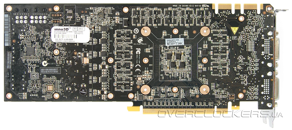

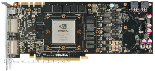

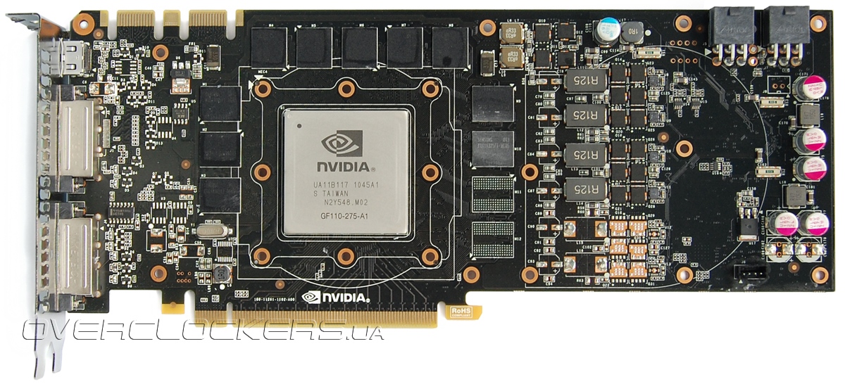

Сам GeForce GTX 570 представляет минимальный интерес, поскольку это полная копия референса и ничем не отличается от рассматривавшейся нами ранее модели.
Это все тот же урезанный вариант GeForce GTX 580 с четырехфазной системой питания GPU на базе стандартного ШИМ-контроллера CHiL CHL8266.

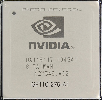

А вот и стандартный GF110-275-A1:
![GF110-275-A1 GF110-275-A1](/video/geforce-gtx570-all/63-geforce-gtx570-inno3d-black.jpg)

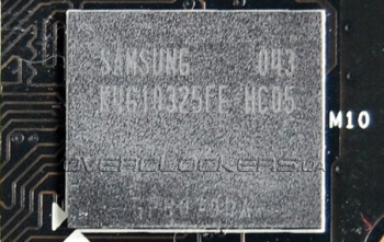

И не менее обычные микросхемы памяти Samsung K4G10325FE-HC05:

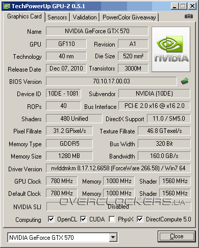

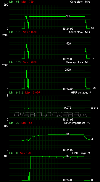

Вместо рекомендованных 732/1464 МГц для ядра и 3800 МГц для памяти Inno3D iChill Black работает на частотах 780/1560/4000 МГц. Питающее напряжение GPU равно 0,975 В.
![Inno3D iChill GeForce GTX 570 Black (C570-1SDN-J5KWX) Inno3D iChill GeForce GTX 570 Black (C570-1SDN-J5KWX)](/video/geforce-gtx570-all/65-geforce-gtx570-inno3d-black.png)
В игровом режиме ядро не прогревалось свыше 65 °С при 23 °С в помещении. Не такая уж и большая разница с ASUS DirectCU II. По шумовым характеристикам данная видеокарта выиграла у всех конкурентов. И хотя на сайте CoolIT сказано про максимальные 2500 об/мин, по субъективной оценке вентилятор работал медленнее и шум от него был более глухой и не такой «звонкий» как у многовентиляторных конфигураций на других картах.

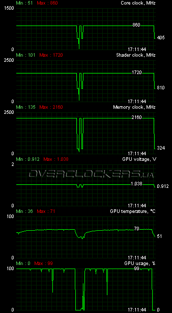

А вот в плане разгона Inno3D проиграл почти всем. Но это и неудивительно, ведь на силовых элементах системы питания нет достойного охлаждения. Нижний радиатор хоть и не хуже того, что используется у референса, но активное охлаждение отсутствует, а контакт с водоблоком не самый лучший. Да и эффективности CoolIT все же маловато для поддержания низких температур на всех компонентах платы. В итоге мы смогли достичь лишь 860/1720/4320 МГц при напряжении 1,038 В.
![Inno3D iChill GeForce GTX 570 Black (C570-1SDN-J5KWX) Inno3D iChill GeForce GTX 570 Black (C570-1SDN-J5KWX)](/video/geforce-gtx570-all/67-geforce-gtx570-inno3d-black.png)
Ядро в Crysis Warhead прогревалось до 71 °С — это не так много, но плата была просто раскалена. Так что для разгона лучше позаботиться о дополнительном обдуве карты. Тогда можно вполне надеяться и на большие частоты, ведь потенциал референса немного выше.
