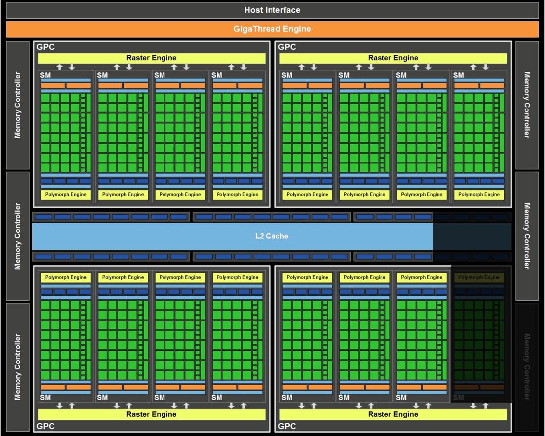

Новый видеоадаптер основан на графическом чипе GF110, который является обновленным и слегка улучшенным GF100. GeForce GTX 570 лишился одного мультипроцессора, так что в активе GPU уже 480 CUDA-ядер (как и у GeForce GTX 480). Соответственно и текстурных блоков у GeForce GTX 570 столько же, как и у старого флагмана, а именно 60. А вот блоков рендеринга стало меньше — 40, против 48 у GeForce GTX 480 и GeForce GTX 580. Объем кэш-памяти L2 уменьшился, что тоже должно сказаться на итоговой производительности, если сравнивать со старшими графическими ускорителями Fermi. Шина памяти урезана до 320 бит, а объем памяти уменьшен до 1280 мегабайт. Тут уже GeForce GTX 570 сравним со своим предшественником GeForce GTX 470.
GF110
Новичок напоминает сильно улучшенный GeForce GTX 470, который по своему потенциалу приближается к GeForce GTX 480. Упрощенный GPU частично компенсирует свои «узкие» места за счет более высоких частот — ядро работает на 732/1464 МГц. Память GDDR5 функционирует на 3800 МГц, что тоже немного выше, чем у старого флагмана, хотя 320-битная шина все же остается ограничивающим фактором.

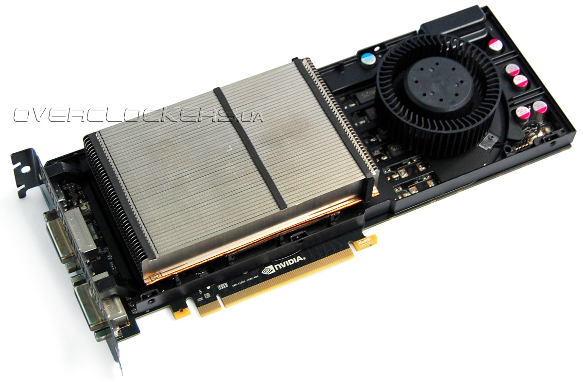

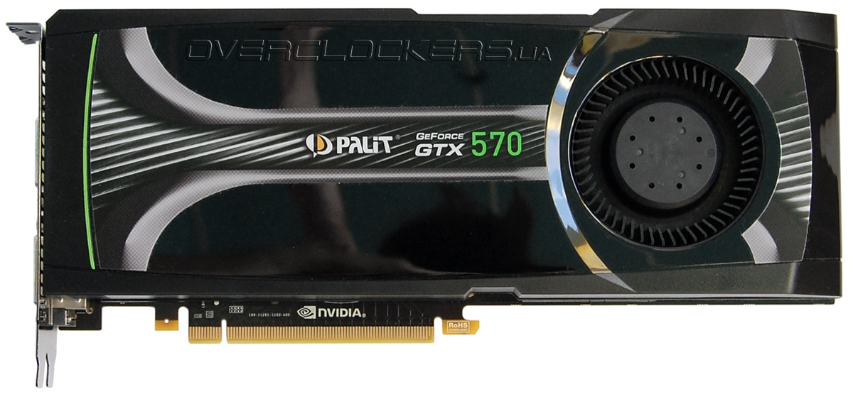

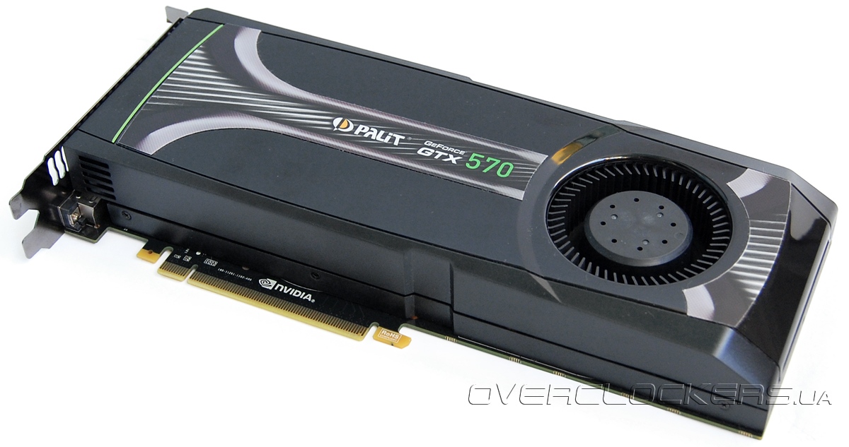

Внешний вид видеокарты почти не отличается от GeForce GTX 580. Всю плату накрывает кулер-турбина, выгоняющий горячий воздух за пределы корпуса.
Palit GeForce GTX 570 1280MB GDDR5

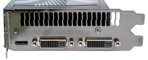

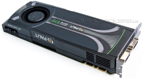

Кроме решетчатой сетки на задней панели сбоку кожуха имеются еще отверстия, через которые выходит горячий воздушный поток внутрь системного блока.
Сниженное относительно старшего собрата энергопотребление позволило обойтись двумя шестиконтактными разъемами.
Набор внешних интерфейсов стандартен для GeForce: пара DVI плюс mini-HDMI.

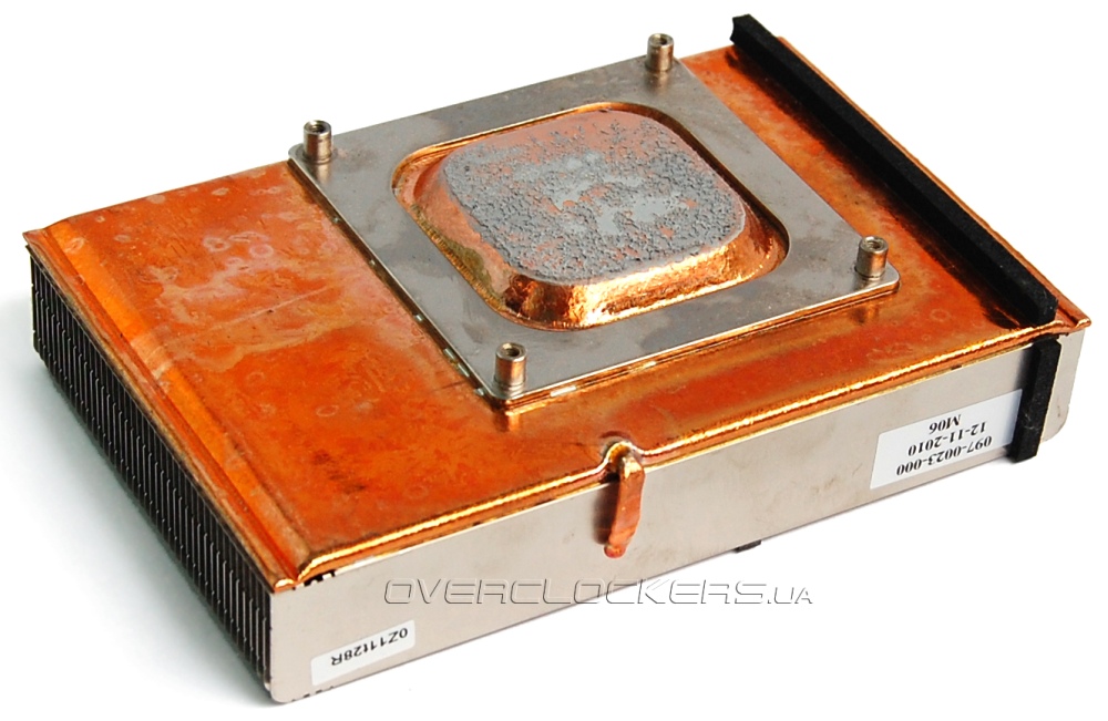

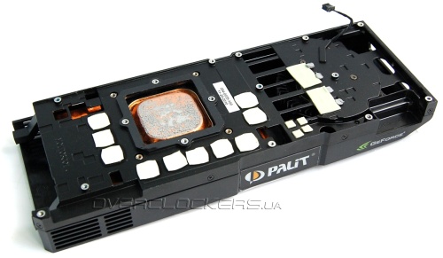

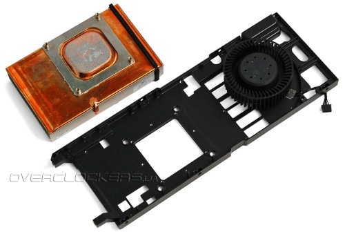

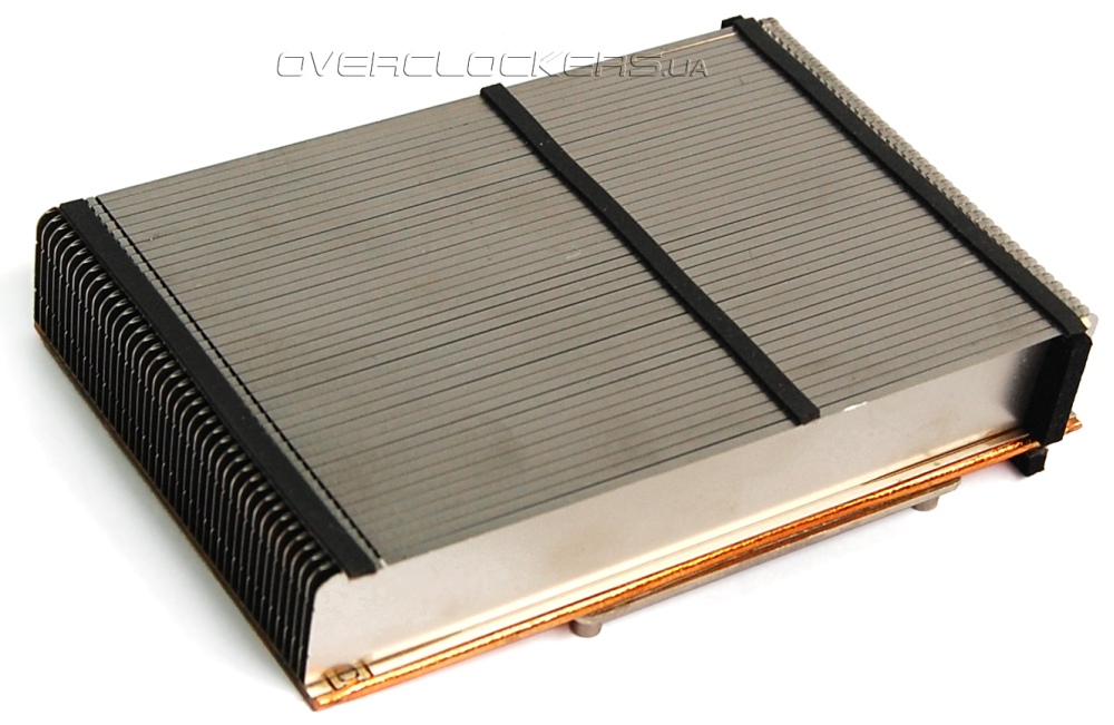

Система охлаждения по конструкции не отличается от кулера, которым оснащен адаптер GeForce GTX 580.
Чуть-чуть уже стал радиатор, а основание его испарительной камеры стало более выпуклым — вот и все изменения.
Palit GeForce GTX 570 1280MB GDDR5Palit GeForce GTX 570 1280MB GDDR5
Верхний кожух снимается без полного демонтажа кулера. Он крепится несколькими винтами и дополнительно фиксируется на защелках.

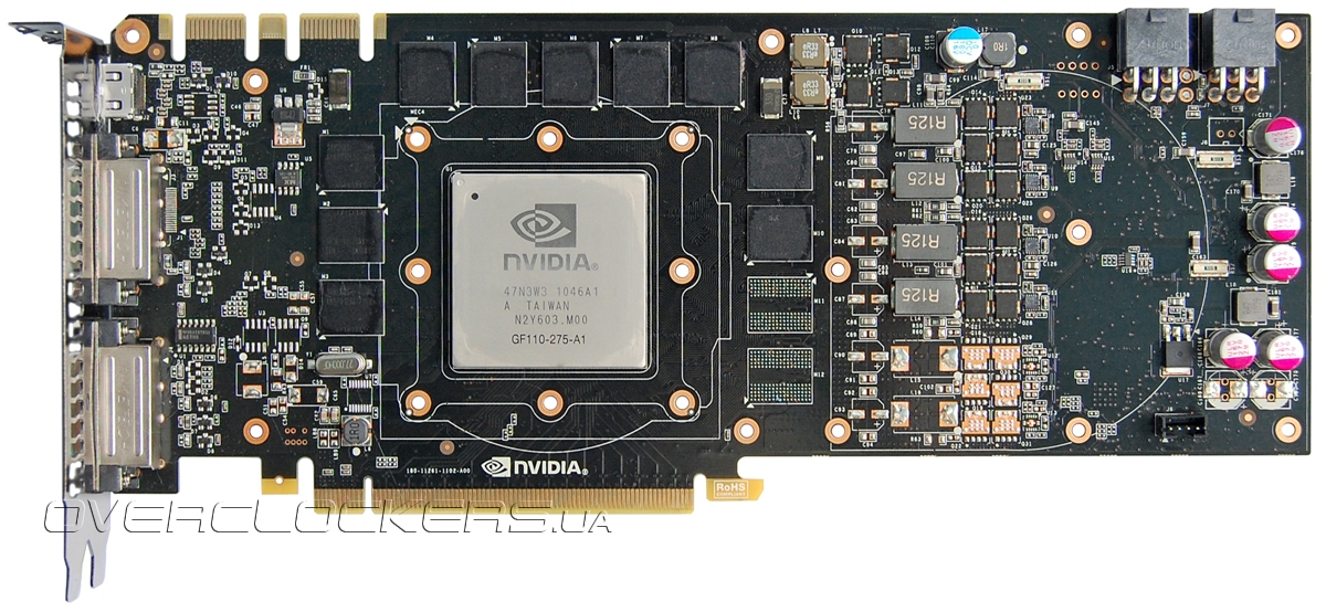

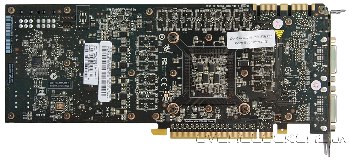

GeForce GTX 570 спроектирован по образу и подобию высокоуровневого решения.
Была упрощена система питания GPU — вместо шести фаз распаяно четыре под управлением стандартного контроллера Chil Semiconductor CHL8266.

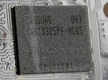

Объем памяти в 1280 мегабайт набран десятью микросхемами Samsung K4G10325FE-HC05.

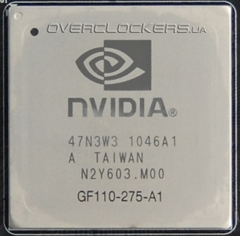

А вот и сам графический процессор, закрытый большой защитной крышкой.
GF110

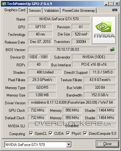

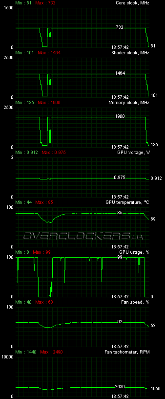

Рабочие частоты полностью соответствуют стандартным спецификациям: ядро — 732/1464 МГц, память — 3800 МГц. В 2D они снижаются до 51/101/270 МГц.
В Crysis Warhead («Ambush» на максимальных настройках качества со сглаживанием AA4x в разрешении 1920x1200) ядро не прогрелось выше 85 °С при 23 градусах в помещении. Вентилятор турбины при этом раскручивался до 60-63% (более 2400 об/мин).

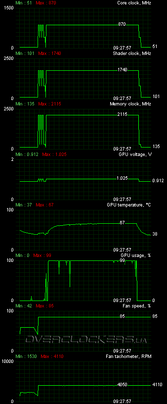

Разгон Palit GeForce GTX 570 оказался ниже, чем у рассматривавшегося ранее GeForce GTX 580, что вполне объясняется упрощенной системой питания, использованием более медленных микросхем памяти и наличием обычных 6-контактных разъемов питания. GPU смог стабильно работать на 870/1740 МГц при повышенном напряжении до 1,025 В, а память GDDR5 заработала на 4230 МГц. Впрочем, для старичка GeForce GTX 480 и такие цифры при стоковом охлаждении были недостижимы.
Стабильность при разгоне достигалась за счет повышенных оборотов вентилятора. Об акустическом комфорте говорить в таком случае не приходится. Для постоянного использования видеоадаптера в таком режиме не обойтись без замены системы охлаждения.
