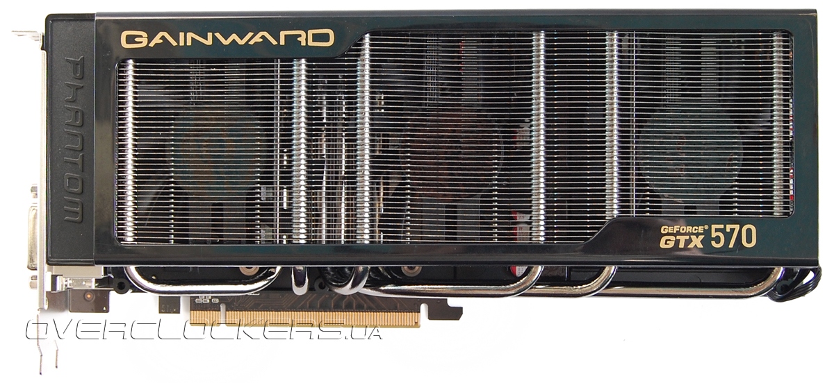

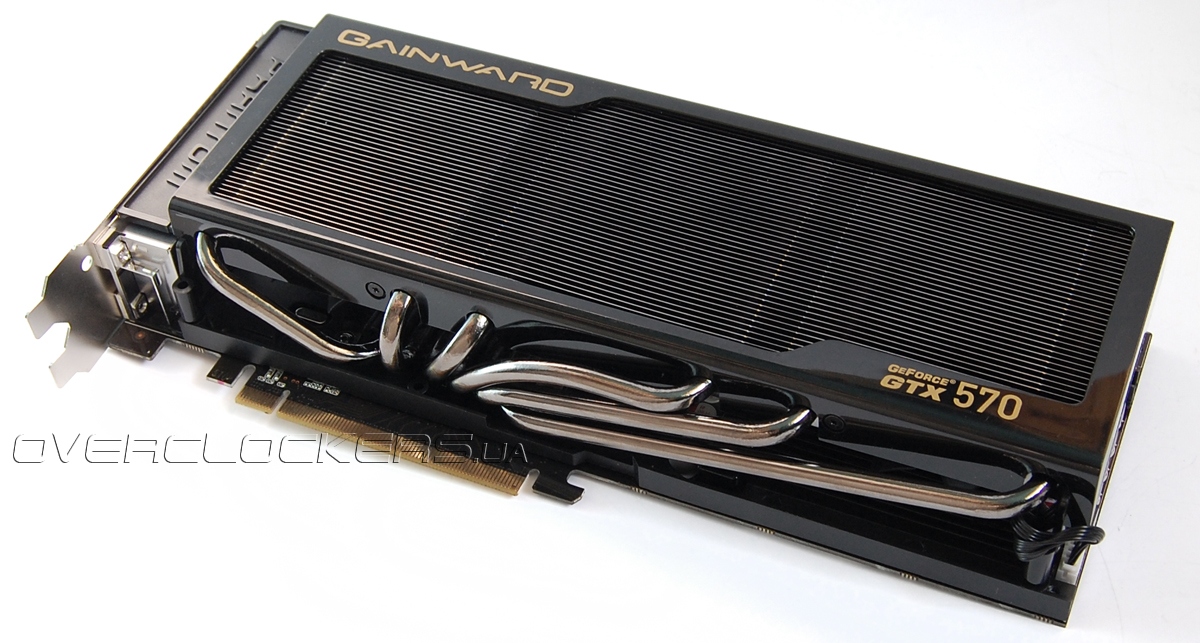

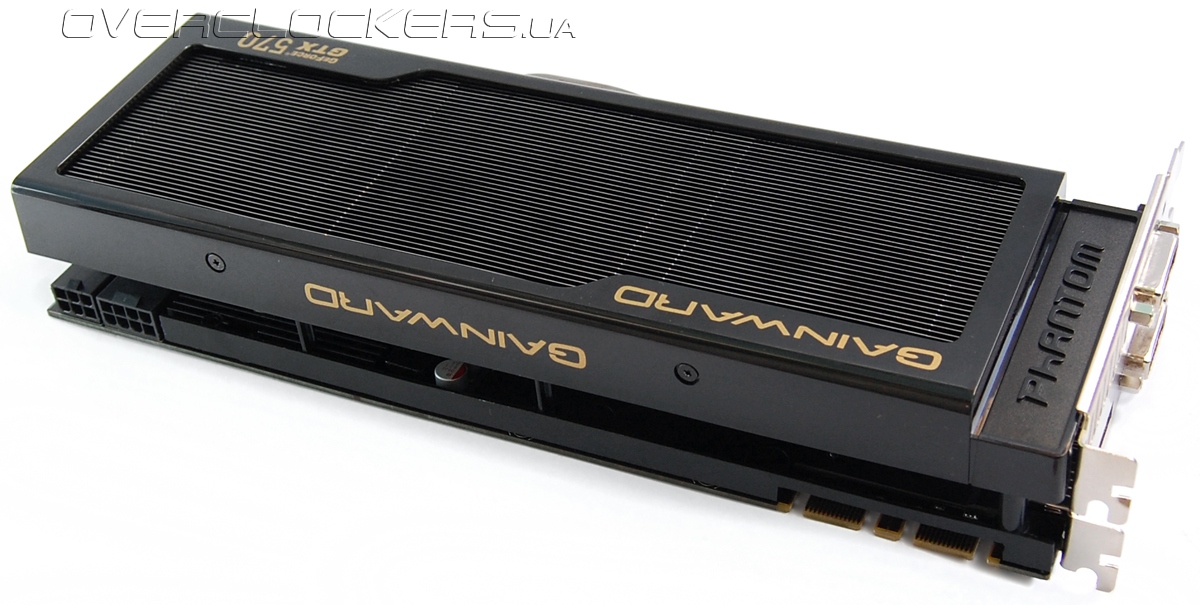

Видеокарта немного компактнее ASUS, хотя в толщину она тоже занимает более двух слотов расширения внутри системного блока. Все выполнено в темных тонах: система охлаждения черная, текстолит темно-коричневый.
Gainward GeForce GTX 570 1280MB Phantom
Отличительной особенностью Phantom является необычный кулер. На первый взгляд может показаться, что у данной модели используется система пассивного охлаждения. На самом деле вентиляторы спрятаны под радиатором.

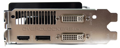

Набор внешних интерфейсов стандартен: HDMI, Display Port и два DVI

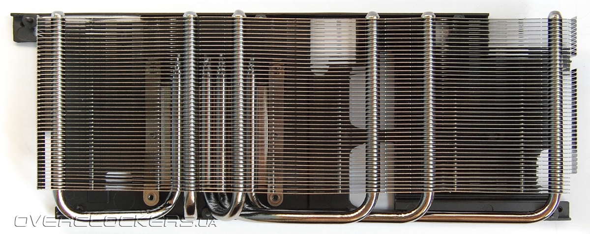

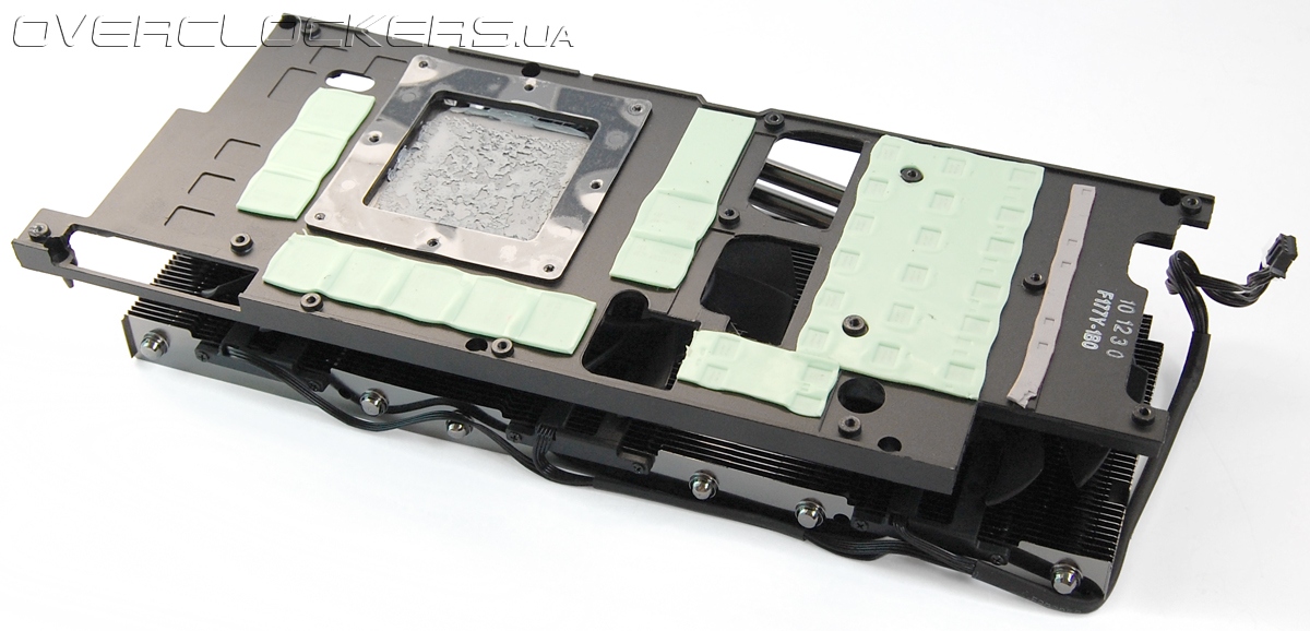

Взглянем на конструкцию системы охлаждения ближе.

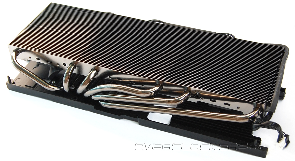

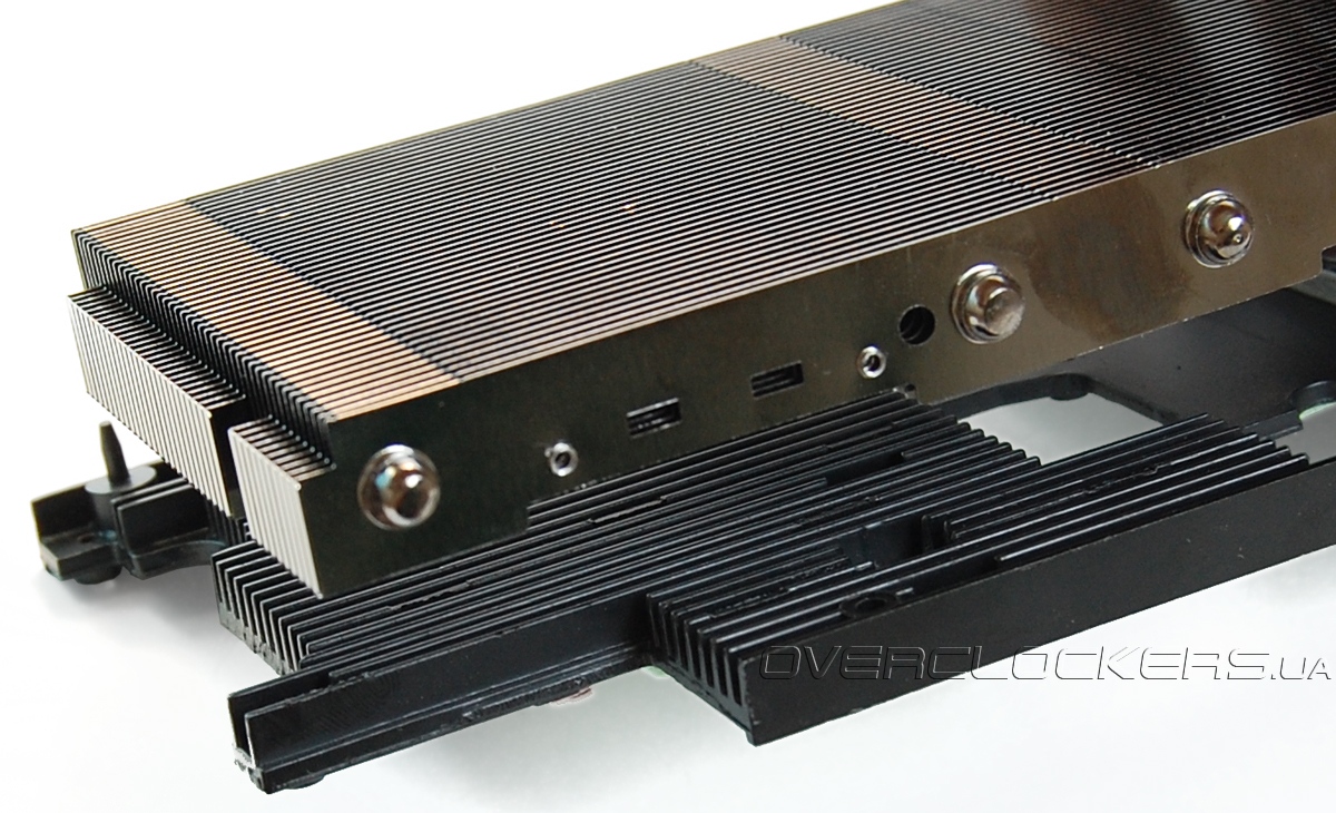

Нижняя половина этого «бутерброда» является радиатором для микросхем памяти и элементов системы питания. Основной радиатор для охлаждения GPU включает массив тонких алюминиевых пластин, нанизанных на шесть медных тепловых трубок.

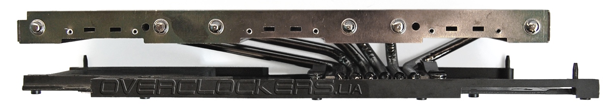

Трубки напаяны на медное основание, которое прикручено к нижней пластине. Сверху они ничем не накрыты, потому как это место занимают вентиляторы.

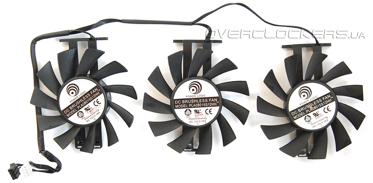

Phantom использует сразу три вентилятора Power Logic PLA08015S12HH. Данные модели используются, наверное, во всех продуктах Palit, потому как мы видели их и видеокартах серии GeForce GTX 460, и у GeForce GTX 560 Ti Sonic.
Разобрать полностью кулер нам не удалось — очень уж хорошо прикручен был радиатор к нижней пластине. Но по нижнему фото отлично видно, что в месте контакта с силовыми элементами на плате пластина имеет ряд ребер, которые повышают площадь рассеивания. Остальная часть радиатора плоская.

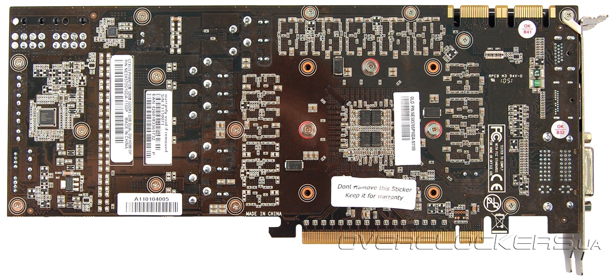

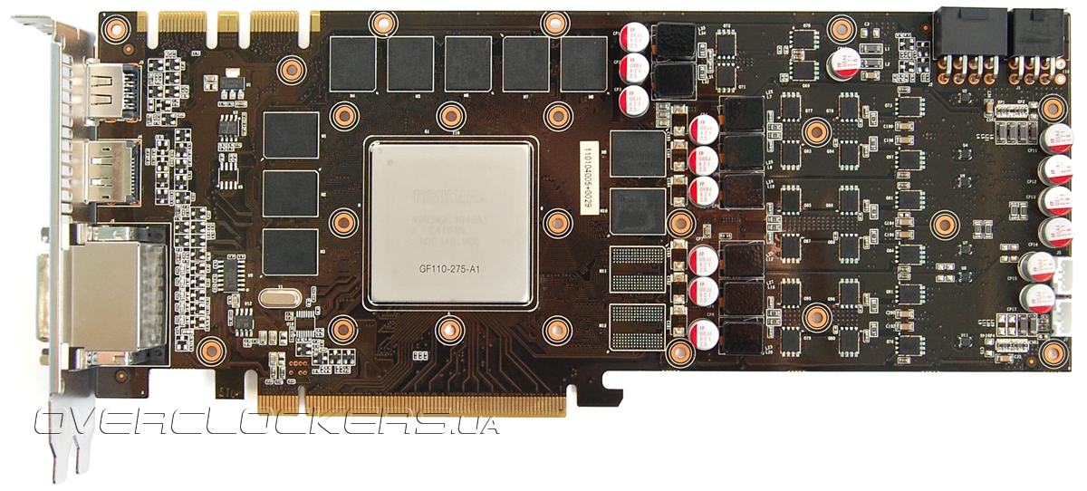

Плата выполнена по собственному дизайну. Оснащена восьмиштырьковым и шестиштырьковым разъемами. Система питания реализована по аналогичной схеме с ASUS. Только в данном случае используются транзисторы ON Semiconductor, дроссели и конденсаторы подешевле, но тоже с броневыми сердечниками и твердотельным электролитом.
Преобразователь питания GPU включает шесть фаз под управлением контроллера ON Semiconductor ADP4100. Контроллер нестандартный, но программный режим управление напряжением поддерживается и сотфвольтмод с помощью MSI Afterburner возможен.

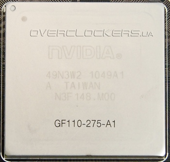

Маркировка на графическом чипе нанесена так, что едва читаема, но название GF110-275-A1 видно четко.
GF110-275-A1

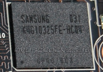

Распаяны микросхемы памяти Samsung K4G10325FE-HC04, которые рассчитаны на 5 ГГц.

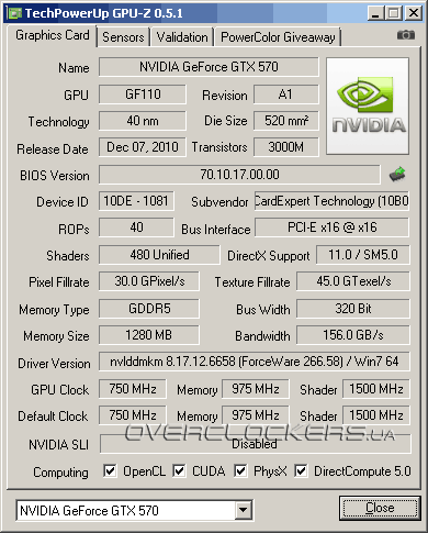

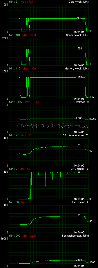

Частоты Phantom примерно на 2,5% выше стандарта — ядро работает на 750/1700 МГц, память на 3900 МГц. В 2D-режиме они снижаются до 51/101/270 МГц. Питающее напряжение GPU в 3D-режиме достигает 1,0 В, в простое — 0,962 В.
Во время прогрева Crysis Warhead температура графического процессора не превысила 73 градусов Цельсия при 23 °С в помещении. Вентиляторы при этом раскручивались до 62% (2200 об/мин), хотя шум был едва слышным. Вероятно, особая конструкция кулера помогает его снижению, играя роль «глушителя».
