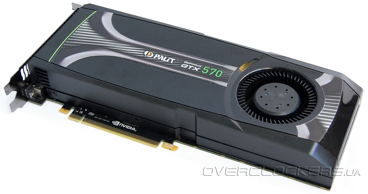

Palit GeForce GTX 570 1280MB GDDR5
Мы не будем повторяться, отметим лишь, что это полная копия эталонной видеокарты NVIDIA. Тактовая частота ядра 732/1464 МГц, память работает на 3800 МГц.
Разгон нашего экземпляра составил 870/1740/4230 МГц. Все тесты проведены на драйвере ForceWare 266.58, а не на 263.09, как это было в старом обзоре данной видеокарты.

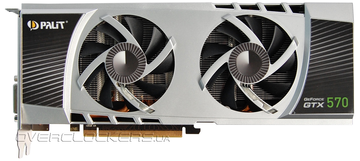

Palit GeForce GTX 570 Sonic Platinum 1280MB GDDR5
А вот на этой модели мы остановимся подробнее, ведь это самая быстрая карта среди участников данного сравнения.

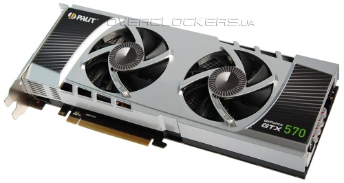

Внешне данный видеоадаптер напоминает нереференсные GeForce GTX 465/470 производства Palit — двухвентиляторная система охлаждения и немного угловатый пластиковый кожух сверху.

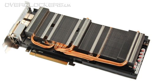

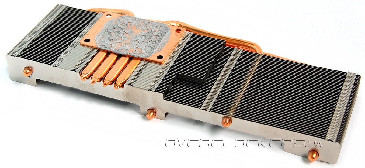

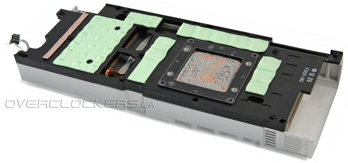

Конструкция кулера действительно мало чем отличается от вышеупомянутых моделей. Основание — это отдельная пластина-радиатор для VRM-элементов и чипов памяти, к которой прикручен основной радиатор с вентиляторами.
Нижняя пластина полностью идентична соответствующему радиатору у Gainward Phantom.

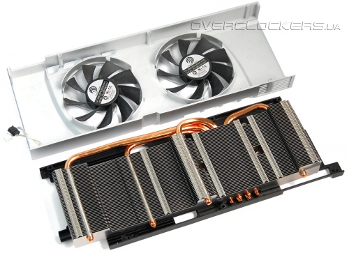

А вот так выглядит система охлаждения в сборе без верхнего кожуха:

За обдув отвечают два вентилятора Power Logic PLA08015B12HH, которые крепятся к пластиковой крышке.

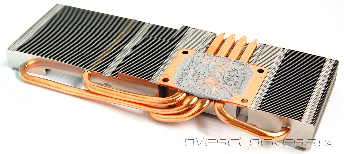

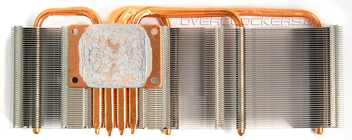

В сравнении картой Phantom радиатор кажется немного проще — вместо шести тепловых трубок лишь четыре. Зато пластин у Sonic Platinum чуть больше — 48 вместо 44 у Gainward. И площадь их тоже больше благодаря трем выступающим «ступенькам» между вентиляторами.

Что окажется эффективнее — большее число тепловых трубок и вентиляторов или больший по площади радиатор — мы увидим по результатам тестирования.

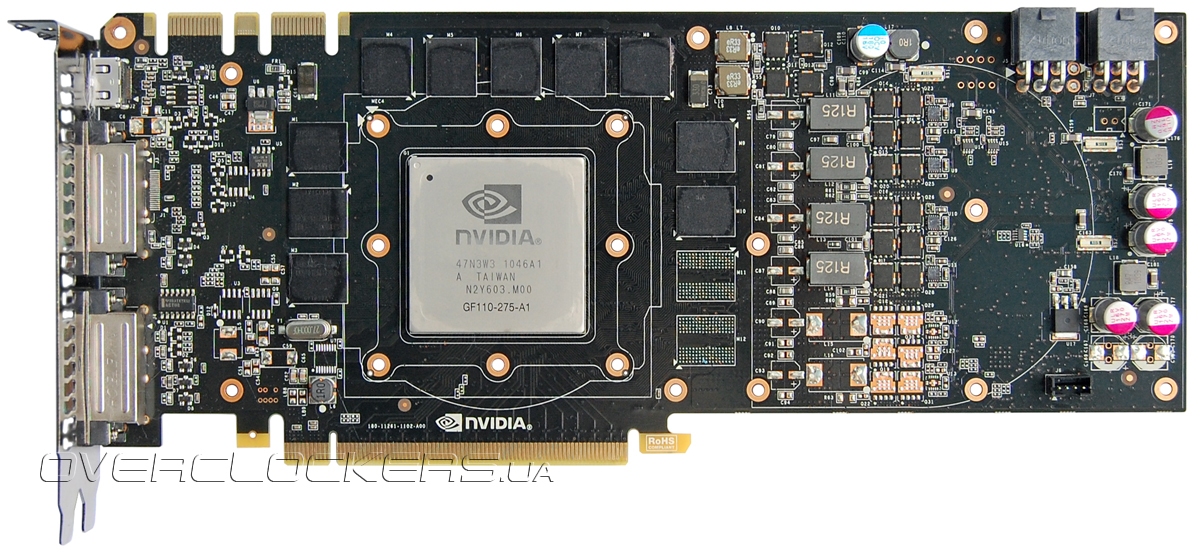

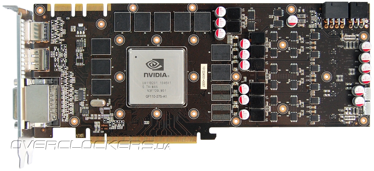

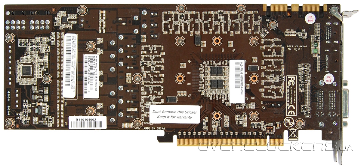

У читателя может возникнуть вопрос, почему мы все время сравниваем Sonic Platinum и Phantom. Не секрет, что компания Gainward является частью Palit Group и продукция их почти не отличается между собой. В данном случае все различия касаются лишь системы охлаждения и рабочих частот, дизайн платы у Sonic и Phantom одинаков. В этом вы легко можете убедиться по следующим фотографиям:

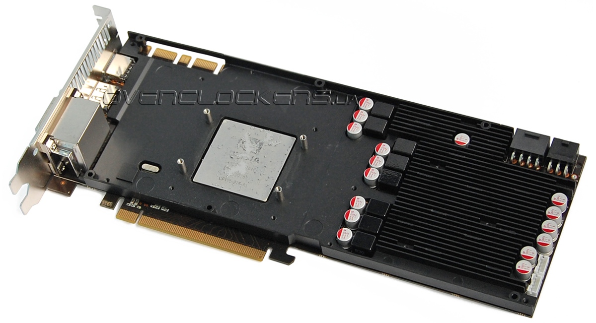

Система питания ядра включает шесть фаз под управлением контроллера ADP4100 от ON Semiconductor. Двухфазная система питания памяти построена на неизвестном контроллере, промаркированном как DQ=CK 71N.
