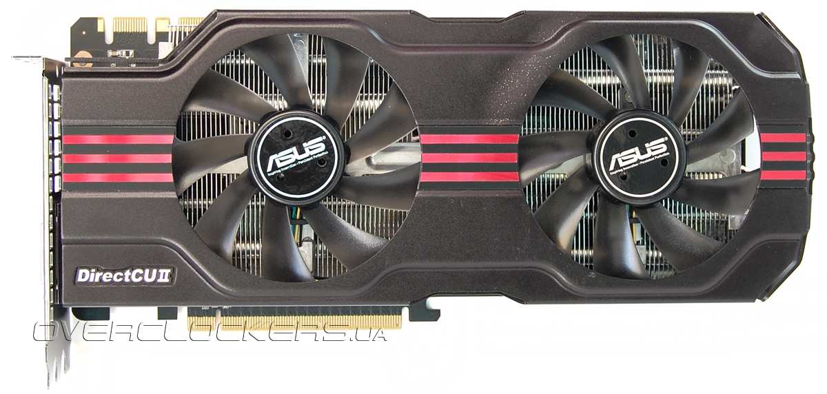

ASUS ENGTX570 DCII/2DIS/1280MD5
Начнем мы с продукта компании ASUS серии DirectCU. Ранее у нас в лаборатории побывали старые видеоадаптеры с подобной системой охлаждения. Но в данном случае мы видим рядом с названием индекс II, а это значит, что нас ожидает знакомство с кулером обновленной конструкции.
![ASUS ENGTX570 DCII/2DIS/1280MD5 ASUS ENGTX570 DCII/2DIS/1280MD5](/video/geforce-gtx570-all/01-geforce-gtx570-asus-directcu.jpg)
Поставляется в большой коробке со следующим набором аксессуаров:
- переходник DVI/D-Sub;
- переходник питания PCI-E 2x 6pin/8pin;
- мостик SLI;
- диск с драйверами;
- инструкции.

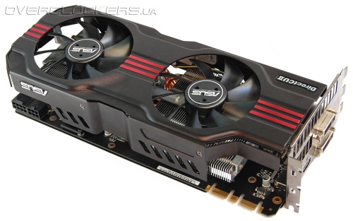

Длина карты достигает 28 см, что на сантиметр больше рефенса, но этот сантиметр «съедается» выступающим над платой кожухом системы охлаждения. Ширина тоже на сантиметр больше обычной версии.

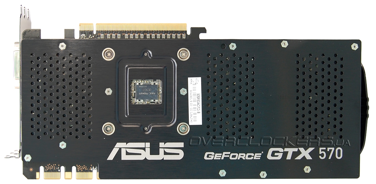

Кроме металлического кожуха системы охлаждения задняя сторона также накрыта перфорированной алюминиевой пластиной.

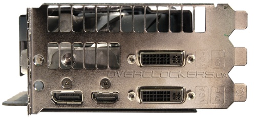

На заднюю панель вынесены HDMI, Display Port и два DVI.

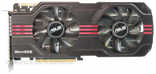

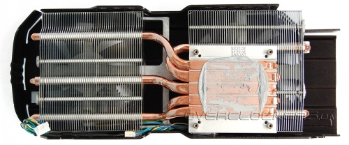

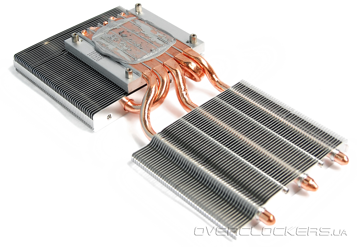

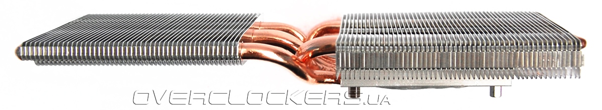

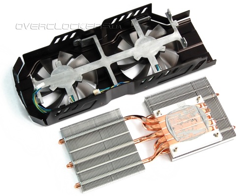

Система охлаждения состоит из двухсекционного радиатора с пятью тепловыми трубками и двух больших вентиляторов. Две из трубок имеют диаметр 8 мм, остальные 6 мм.
Кулер выполнен по технологии Direct Touch, что означает прямой контакт тепловых трубок с графическим чипом. Трубки расположены максимально близко друг к другу, а благодаря большой площади теплораспределительной крышки на кристалле GPU все трубки задействованы в процессе теплообмена.
На первый взгляд все выглядит очень солидно и внушительно. Но после снятия радиатора возникает небольшое разочарование. Большую часть огромной конструкции занимает алюминиевая рамка с вентиляторами. Радиатор не особо большой, и при использовании тонких 10-мм вентиляторов система охлаждения видеокарты вполне могла бы занимать два слота расширения вместо трех.

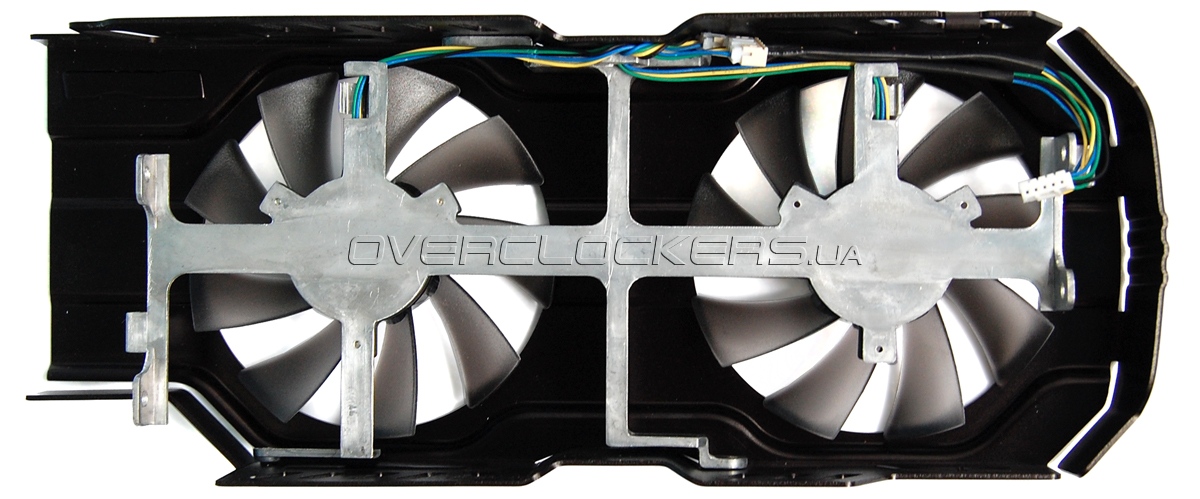

Обдувается радиатор парой вентиляторов Eveflow T129025SU c диаметром крыльчатки 90 мм и высотой 25 мм. Отметим, что у обычных 92-мм вентиляторов лопасти меньше.
Рамка, к которой они крепятся, не отличается миниатюрными размерами и выполнена из толстого алюминия. Снять ее проблематично из-за пары винтов, головки которых спрятаны под декоративной красно-полосатой вставкой на лицевой стороне кожуха.
Ну и несколько фотографий основного радиатора с разных ракурсов:

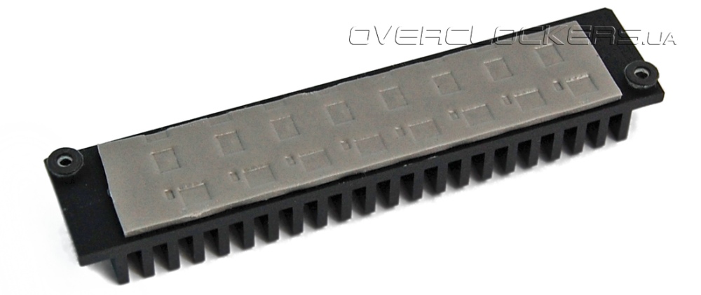

За охлаждение силовых элементов системы питания отвечает черный ребристый радиатор.

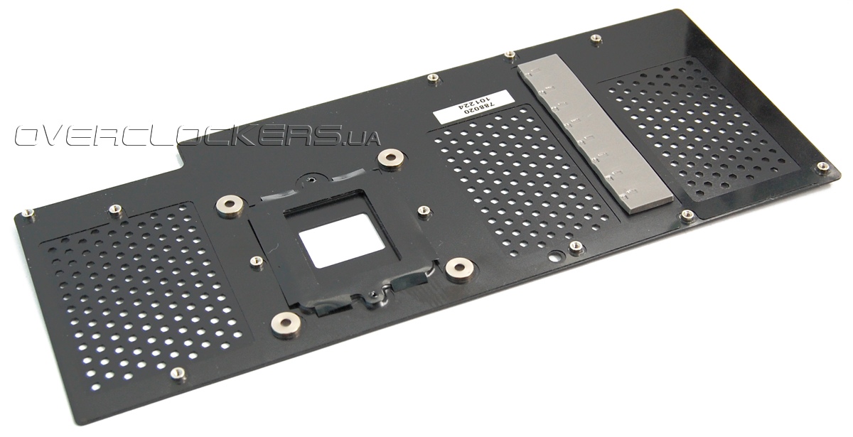

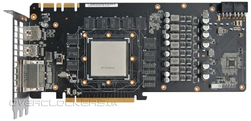

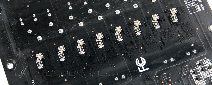

Перфорированная пластина с обратной стороны платы имеет не только декоративное, но и практическое назначение. Через большую термопрокладку она контактирует с рядом резисторов. Но на самом деле под этой областью находятся «мосфеты» и пластина снимает часть тепловой нагрузки с этих горячих элементов.

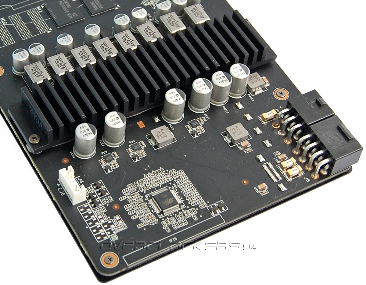

Дизайн PCB заметно отличается от стандартного. Сбоку расположены восьмиштырьковый и шестиштырьковый разъемы вместо двух шестиштырьковых у обычных GeForce GTX 570.
Значительной переработке подверглась система питания. Для GPU реализована шестифазная схема на базе контроллера SHE ASP0907 с тремя «драйверами» uP6282, для памяти GDDR5 — двухфазная схема на базе контроллера uP6223.

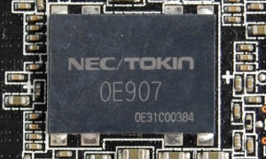

Видеокарта выполнена по фирменной технологии Super Alloy Power, которая предусматривает использование высококачественных компонентов. Используются долговечные конденсаторы с твердотельным электролитом, транзисторы и дроссели с улучшенными характеристиками. Также не обошлось и без танталовых конденсаторов (которые на самом деле применяются и в референсных решениях). Стоит отметить еще наличие конденсатора сверхвысокой емкости Proadlizer NEC/Tokin.
![Proadlizer NEC/Tokin Proadlizer NEC/Tokin](/video/geforce-gtx570-all/21-geforce-gtx570-asus-directcu.jpg)
В общем, все выполнено на высоком уровне, а «технология» Super Alloy Power — маркетинговый ответ для MSI Military Class и Gigabyte Ultra Durable.

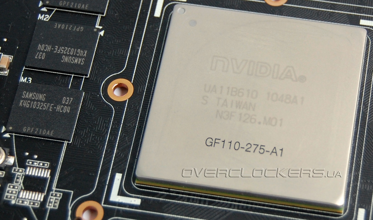

На плате распаяны микросхемы памяти Samsung K4G10325FE-HC04 со временем доступа 0,4 нс. У обычных версий GeForce GTX 570 используются чипы 0,5 нс, так что у ENGTX570 DCII/2DIS/1280MD5 есть еще приличный запас для разгона.

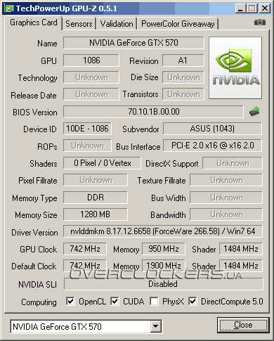

GPU функционирует на 742 МГц (потоковые процессоры на 1484 МГц), что лишь на 10 МГц выше нормы. Память работает на 3800 МГц, как и у референсных решений.

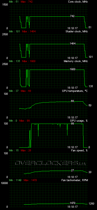

Температура ядра не превышала 68 °С в игровом режиме. Прогрев осуществлялся с помощью 12-минутного прогона демо Ambush из Crysis Warhead Benchmarking Tool. Настройки графики Very High при сглаживании AA8x в разрешении 1920x1200. Температура в помещении 23 °С.
![ASUS ENGTX570 DCII/2DIS/1280MD5 ASUS ENGTX570 DCII/2DIS/1280MD5](/video/geforce-gtx570-all/24-geforce-gtx570-asus-directcu.png)
В таком режиме видеокарта оказалась довольно тихой, вентиляторы не раскручивались свыше 1470 об/мин.

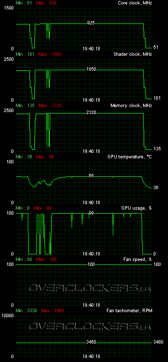

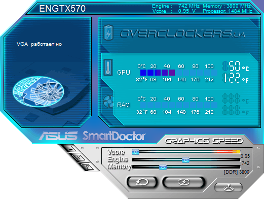

Что касается разгона, то последняя на момент тестирования версия MSI Afterburner 2.1.0 beta 7 не позволяла регулировать напряжение на ядре. Но это не беда, для данных целей можно использовать утилиту ASUS Smart Doctor. Она хоть и не такая удобная, но позволяет изменять частоты, напряжение и скорость оборотов вентиляторов. И ничто не мешает использовать эту утилиту совместно с MSI Afterburner.
![ASUS ENGTX570 DCII/2DIS/1280MD5 ASUS ENGTX570 DCII/2DIS/1280MD5](/video/geforce-gtx570-all/25-geforce-gtx570-asus-directcu.png)
Согласно ASUS Smart Doctor, в номинале на GPU подается 0,95 В. Максимальный разгон графического процессора составил 925 МГц при 1,075 В. Стабильность на такой частоте была возможна лишь при максимальных оборотах обдувающих вентиляторов. Память заработала на 4640 МГц. Итого, имеем прирост в 24 и 22 процента относительно начальных частот.
![ASUS ENGTX570 DCII/2DIS/1280MD5 ASUS ENGTX570 DCII/2DIS/1280MD5](/video/geforce-gtx570-all/26-geforce-gtx570-asus-directcu.png)
Это лучший результат разгона среди всех участников тестирования.
