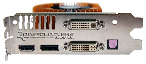

На фоне остальных видеокарт эта модель выделяется разнообразием внешних интерфейсов на задней панели: два DVI, HDMI, Display Port и оптический разъем для подключения звука.

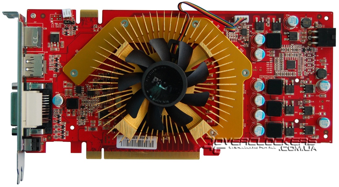

Видеокарта почти не изменилась со времен первого нашего знакомства с данной моделью, разве что тестируемый экземпляр выполнен на красном текстолите с оранжевыми радиаторами. Только в подсистеме питания памяти заметны изменения в сравнении с первыми ревизиями. Питание GPU все так же реализовано по трехфазной схеме.
Видеокарта Palit GeForce 9600GT
На карте используется традиционный для продуктов Palit двухслотовый кулер, который попутно обдувает и память, охлаждаемую отдельной пластиной-радиатором.

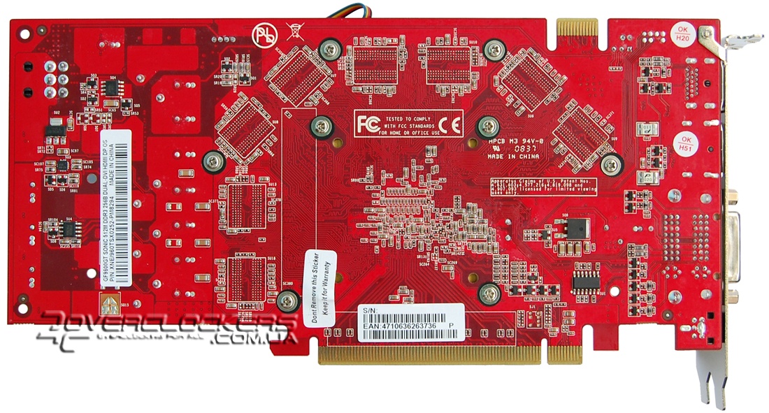

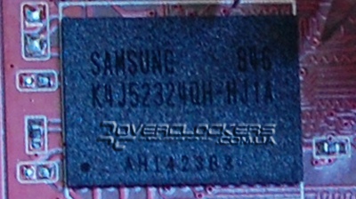

Используются чипы памяти Samsung со временем доступа 1,0 нс.

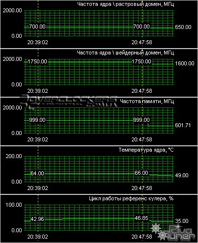

Карта работает на частоте ядра в 750 МГц (потоковые процессоры на 1750 МГц), память на 1998 МГц. В 2D рабочие частоты снижаются до 650/1600 МГц и 1204 МГц, для ядра и памяти соответственно.

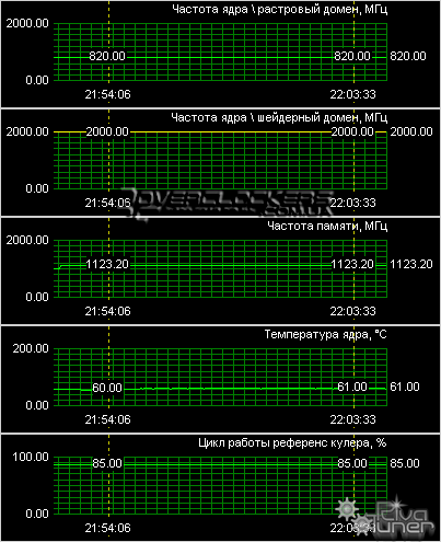

В нагрузке шум от кулера небольшой (но при тихом блоке питания заметный), температура ядра не превышала 66 °C, обороты вентилятора при этом не достигали и 50% от своего максимума. Если вручную поднимать обороты для лучшего охлаждения в разгоне, то уже примерно с 60% появляется очень заметный гул, с дальнейшим повышением оборотов лишь увеличивается.
Разгон составил 820 МГц по ядру, для шейдерных блоков — 2000 МГц, а память стабильно работала на 2246 МГц. Обороты вентилятора были подняты до 85%.
