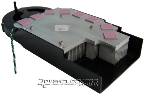

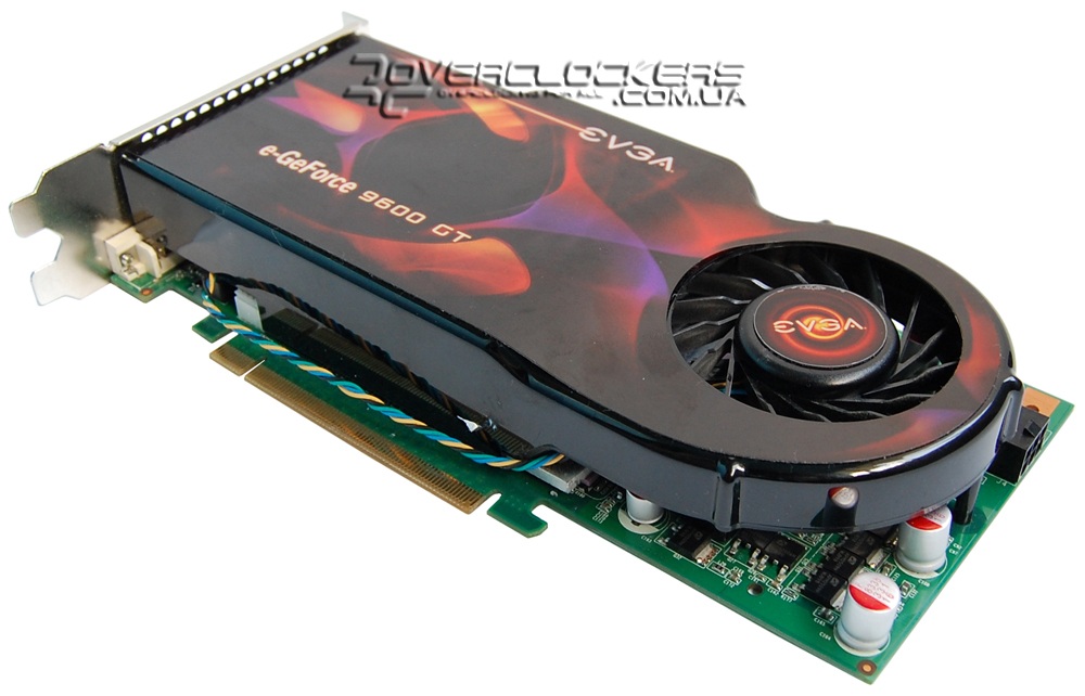

Данный видеоадаптер выделяется массивной двухслотовой системой охлаждения, построенной по принципу турбины.
Сам же кулер немного скромнее, чем это кажется на первый взгляд, радиатор меньше в размерах, чем пластиковый кожух над ним, но все равно довольно массивный и благодаря многочисленным ребрам, обладает большой площадью рассеивания. Радиатор выполнен из простого алюминия и качество обработки основания не отличается особой тщательностью. Охлаждает вся эта конструкция и микросхемы памяти, контакт с которыми осуществляется через специальные термопрокладки.

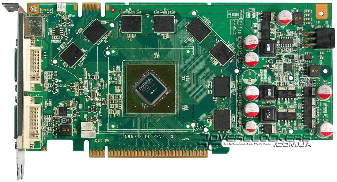

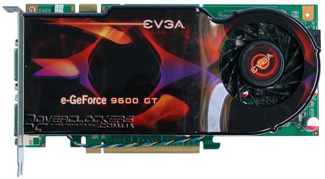

Без системы охлаждения карта имеет следующий вид:
Данная модель тоже отличается от референса, хотя подсистема питания GPU все так же реализована по двухфазной схеме.

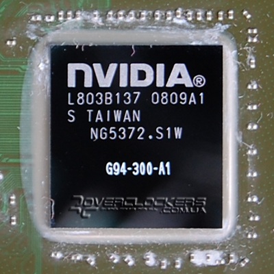

На карте распаян стандартный графический чип G94-300-A1.

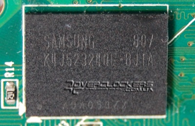

Чипы памяти производства Samsung с маркировкой K4J52324QE-BJ1A со временем доступа 1, 0 нс.

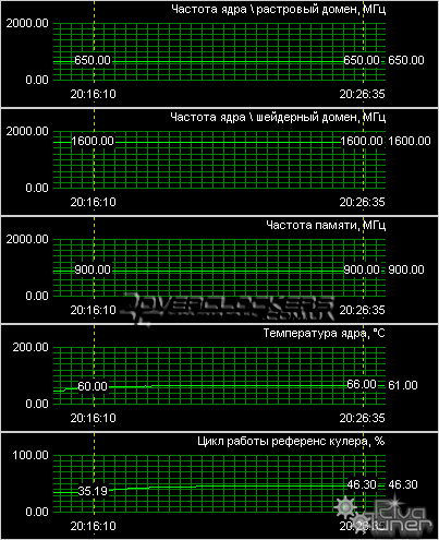

EVGA e-GeForce 9600GT работает на рекомендованных частотах 650/1600/1800 МГц, для растрового, шейдерного доменов и памяти GDDR3 соответственно. В тесте «волосатым кубом» ATI Tool графический чип прогрелся до 66 °C, при этом обороты вентилятора поднимались до 46% от максимума, и шум кулера уже был отчетливо слышен. В простое же работа родной «турбины» вполне тихая.

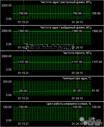

Разгон ядра у этой модели почти такой же как и у карты ASUS, только растровый домен не смог стабильно работать на 775 МГц, поэтому мы ограничились цифрой в 767 МГц, шейдерные блоки разогнались до 1900 МГц. Памяти Samsung покорились чуть более высокие частоты чем Hynix, и она разогналась до 2214 МГц.
![Видеокарта EVGA GeForce 9600GT Видеокарта EVGA Geforce 9600GT](/video/geforce-9600gt/17-geforce-9600gt-evga.png)
Но эту частоту можно назвать стабильной лишь с оговоркой, поскольку после хорошего прогрева игровыми тестами на этой частоте начинали проявляться немногочисленные артефакты в тесте ATI Tool. Похоже, память просто перегревалась, и подняв обороты кулера до максимума, полностью компенсировать это не удавалось (хотя время работы до появления артефактов увеличивалось). Но данные артефакты никоим образом не проявлялись в реальных приложениях и не сказывались на стабильности работы. Так что для тестов мы остановились все же на частотной конфигурации в 767/1900/2214 МГц.
