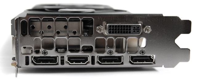

EVGA GeForce GTX 980 Superclocked ACX 2.0
На задней панели расположено пять интерфейсных разъемов: DVI, HDMI и три DisplayPort. Свободное место имеет крупную вентиляционную перфорацию.

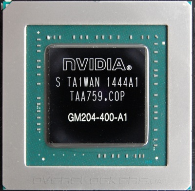

Процессор GM204-400-A1 оперирует всеми вычислительными блоками в размере 2048 потоковых процессоров, 128 TMU и 64 ROP. Полноценно работает с высокой пропускной способностью со всеми 4 ГБ видеобуфера, в отличие от GeForce GTX 970.

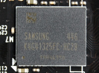

Распаяно восемь микросхем памяти Samsung K4G41325FC-HC28. Это стандартные чипы для серии GTX 980.

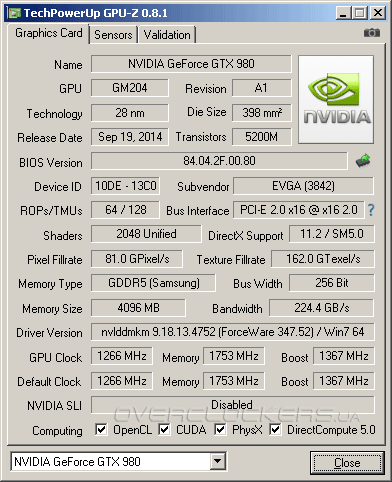

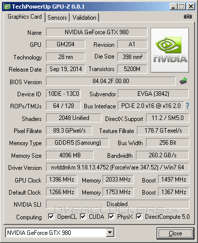

Базовая частота ядра повышена с 1126 МГц до 1266 МГц при Boost Clock 1367 МГц. Память функционирует на эталонном значении в 7012 МГц.
Утилита GPU-Z оценила ASIC Quality в 73%.

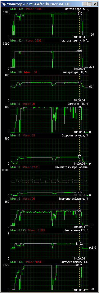

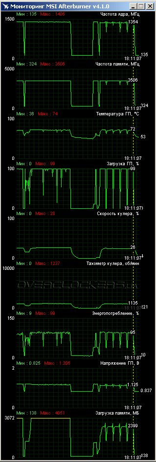

При игровой нагрузке пиковое значение Boost достигало отметки в 1405 МГц, и в некоторых играх ядро стабильно работало на такой частоте без просадок. Нижний левый скриншот демонстрирует данные мониторинга при тестировании в Assassin’s Creed: Unity и Far Cry 4. В первой игре наблюдались стабильные 1405 МГц, во второй были небольшие колебания с понижениями частоты до 1380 МГц. В Battlefield 4 наблюдались более существенные просадки, вплоть до 1354 МГц. Тем не менее, рабочие частоты GPU рекордные. По этому параметру EVGA Superclocked на первом месте среди всех рассмотренных ранее GeForce GTX 980.
EVGA GeForce GTX 980 Superclocked ACX 2.0 EVGA GeForce GTX 980 Superclocked ACX 2.0
При тестировании в открытом корпусе с температурой внутри помещения 23–24 °C ядро прогревалось до 72–74 °C. ASUS MATRIX-GTX980-P-4GD5 и Gigabyte GV-N980G1 Gaming-4GD чуть холоднее. Зато EVGA работает при очень низких оборотах обдувающих вентиляторов (1200 об/мин) с мизерным уровнем шума.

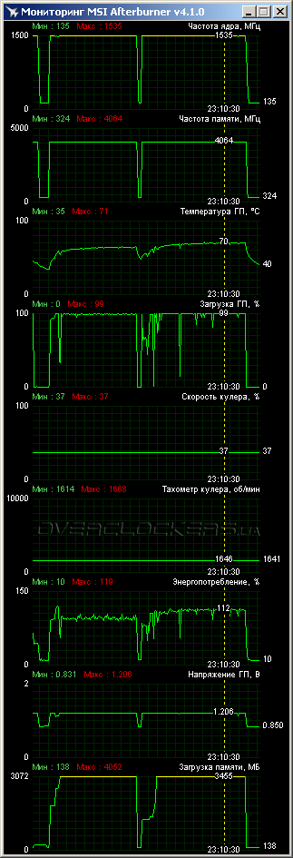

Компанией выпускается специализированная утилита EVGA Precision для мониторинга и разгона. Мы воспользовались более популярной программой MSI Afterburner. Особой разницы нет, поскольку функциональность у них одинаковая, отличается только внешний интерфейс. Использование референсного дизайна позволяет задействовать софтвольтмод, но это не обеспечило существенного рывка — частоты росли, стабильность нет. В итоге разгон остановился на отметке в 1396 МГц по базовой частоте при пиковом Boost 1535 МГц. Великолепный результат. Выше был только у Gigabyte GV-N980G1 Gaming-4GD. Память тоже приятно удивила, заработав на 8128 МГц.
Для повышения стабильности и уменьшения нагрева обороты вентиляторов вручную повышались до 37% от максимума (примерно 1660 об/мин). Это приводило к появлению небольшого явного гула, но реального акустического дискомфорта не было. Рабочие температуры даже упали на пару градусов относительно стандартного режима. При повышении лимита мощности до предела частота стабильно держалась на уровне 1535 МГц. Лишь в некоторых играх были минимальные кратковременные отклонения в меньшую сторону.

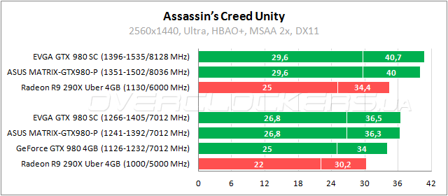

В Unity флагман AMD без разгона не может выдать приемлемый fps на заданных настройках, что по плечу GeForce GTX 980, который быстрее конкурента на 13–14%. Результаты EVGA Superclocked выше еще на 7%, разгон дает прирост 10–12%.

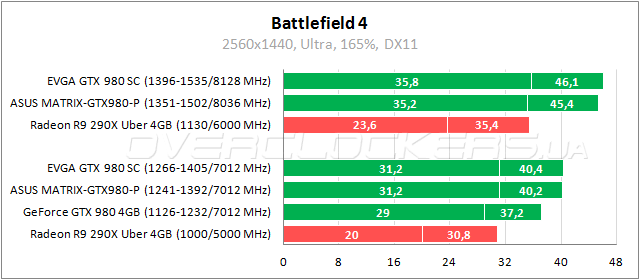

Radeon R9 290X в Battlefield 4 является аутсайдером с отставанием 21–45% относительно простой версии GeForce GTX 980. EVGA лучше референсного собрата на 8–9%. Разгон дает прирост 14–15%. В номинале герой обзора почти не отличается по производительности от ASUS Matrix, при повышении частот разница между ними более 1,5%.

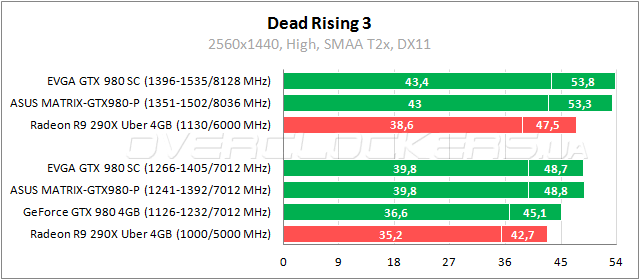

Dead Rising 3
Позиции графических карт AMD в Dead Rising 3 традиционно сильны, но и тут GeForce GTX 980 не уступает лидерские позиции, просто отставание Radeon R9 290X теперь исчисляется более скромными значениями. EVGA быстрее референса на 8–9%, результаты строго на одном уровне с ASUS. Разгон ускоряет на 10%, позволяя обойти Matrix примерно на 1%.

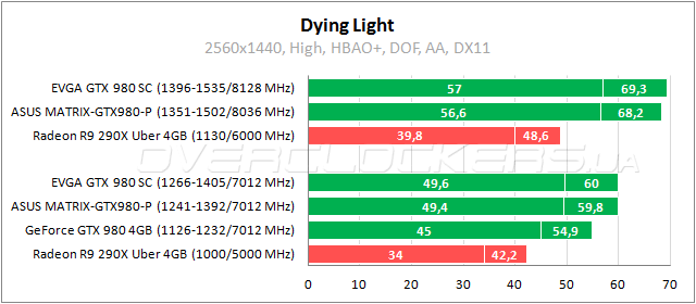

Dying Light
Преимущество над референсом 10%, отрыв от конкурента AMD на уровне 42–46%. Разгон позволяет поднять результаты на 15%.

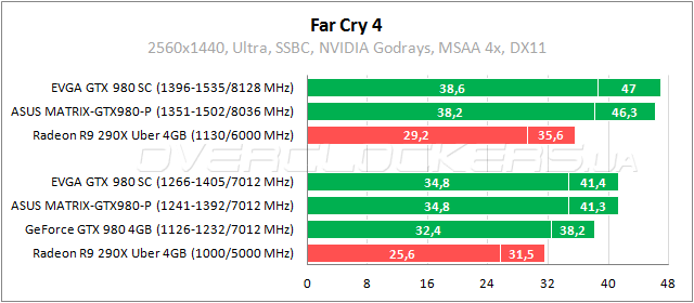

Far Cry 4
Внушительная разница в 21–27% между GeForce GTX 980 и Radeon R9 290X. EVGA GeForce GTX 980 SC в Far Cry 4 быстрее референса на 8%. Разница с ASUS Matrix стремится к нулю в номинале, при разгоне EVGA лучше на 1–1,5%.

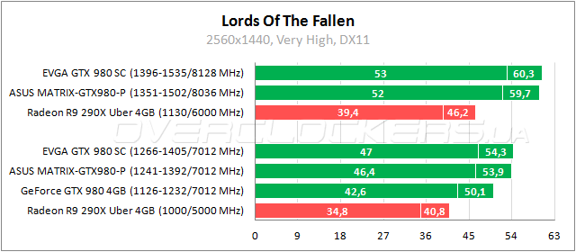

Lords Of The Fallen
До 1% выигрывает EVGA у ASUS в Lords Of The Fallen при заводских частотах. Преимущество над референсом 8–10%. EVGA при начальных частотах на 18–19% быстрее форсированного флагмана Radeon. Сам герой обзора от разгона повышает свои результаты на 11–13%.

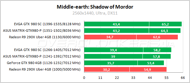

Middle-earth: Shadow of Mordor
Между GeForce GTX 980 и Radeon R9 290X в Shadow of Mordor наблюдается разное соотношение — по среднему fps представитель AMD лучше, по минимальному выигрывает GeForce. EVGA обходит Radeon по всем критериям, обгоняя своего референсного собрата на 9–10%. Разгон ускоряет на 10–12%, позволяя сохранить уверенные лидерские позиции.

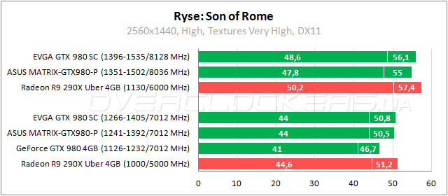

А вот в Son of Rome флагман AMD впервые занимает первое место в номинале и в разгоне. EVGA отстает незначительно, демонстрируя традиционно скромное преимущество над товарищем от ASUS.

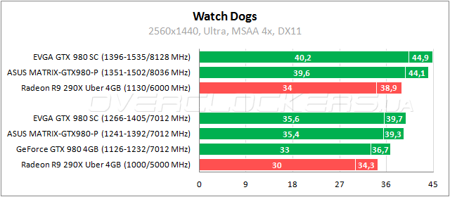

Watch Dogs
В Watch Dogs герой обзора быстрее референса на 8% и лучше Radeon R9 290X на 16–19%. Прирост от повышения частот на уровне 13%.

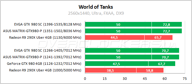

EVGA и ASUS уверенно лидируют. Разница с представителем AMD 20–30%. При повышении частот рост производительности небольшой, разница между разными GeForce отсутствует вовсе. Это свидетельствует о том, что производительность начинает упираться в вычислительные возможности процессора.

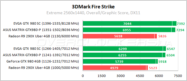

3DMark Fire Strike
Преимущество над товарищем от ASUS примерно 0,7%, разница с референсом более 10%. Отрыв от Radeon R9 290X почти 28%, что никаким разгоном последнего не компенсировать. Ну а EVGA SC от повышения частот повышает результат еще на 13%.
