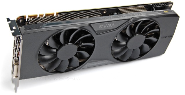

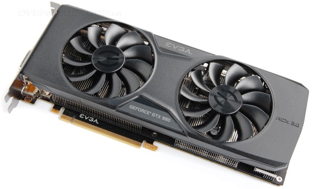

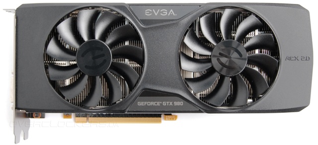

Визуально флагманская карта ничем не отличается от недавно рассмотренной EVGA GeForce GTX 970 FTW ACX 2.0 — двухслотовый кулер с не самыми крупными вентиляторами, одинаковый дизайн кожуха. Хотя реальные размеры больше — длина выросла до 27 сантиметров.
На боковую часть кожуха нанесен логотип компании и название карты. Разъемы питания расположены в углу, как и положено. Сама их конфигурация стандартная — две розетки по шесть контактов.
При внешней простоте форм EVGA выглядит вполне солидно. Обращают на себя внимание вентиляторы с лопастями необычной формы.

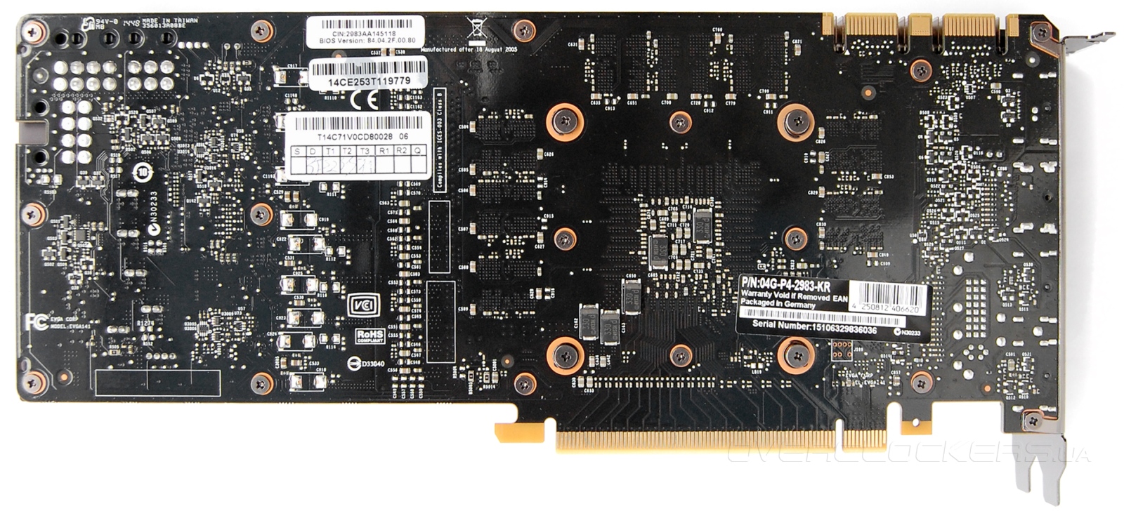

Обратная сторона платы обходится без металлических пластин, как это бывает у других производителей.

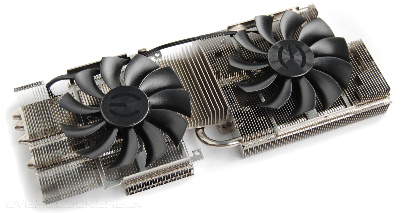

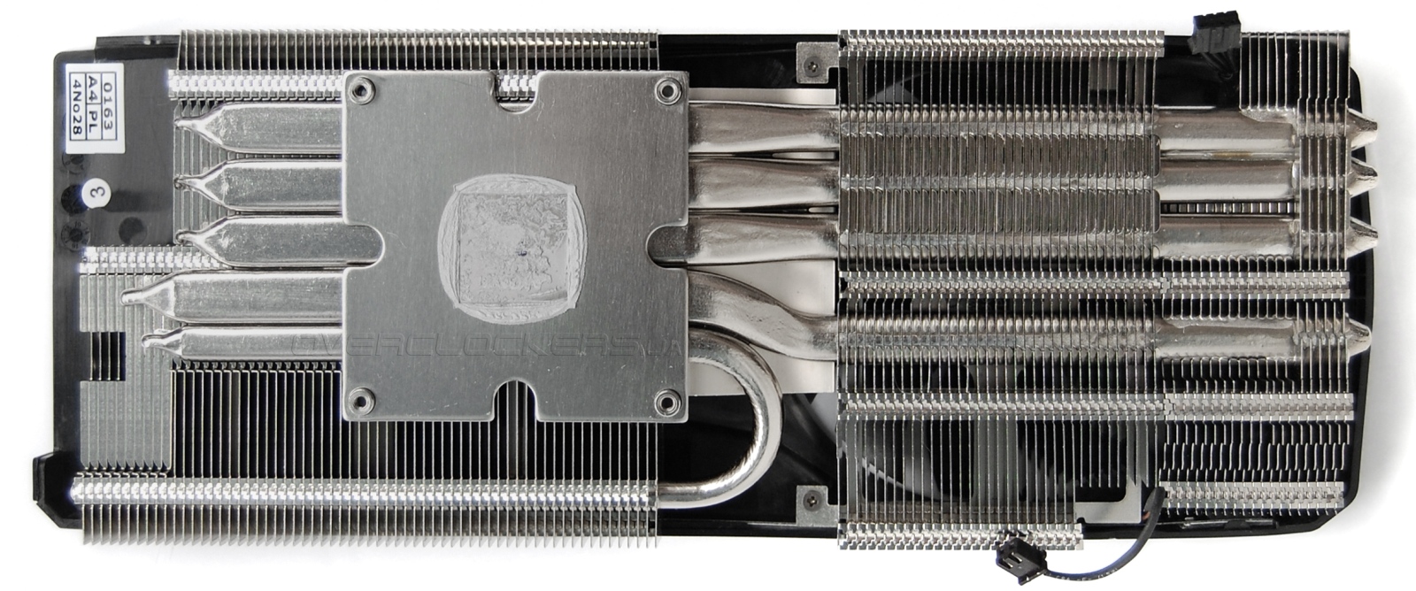

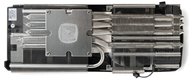

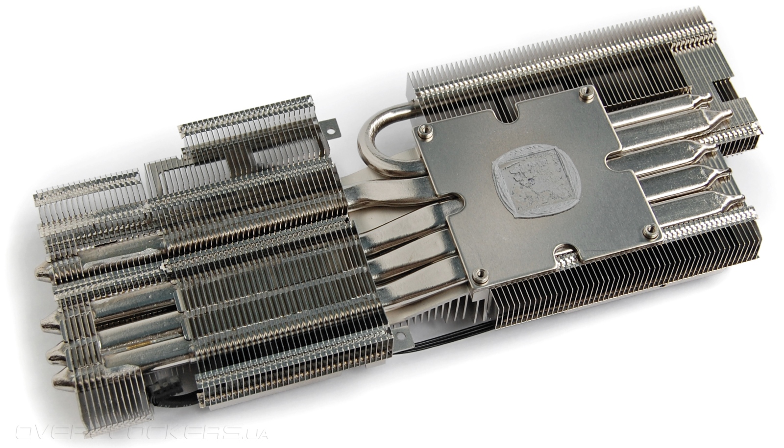

При внешнем сходстве с EVGA GTX 970 FTW ACX 2.0 система охлаждения у GTX 980 Superclocked на самом деле мощнее. Увеличились размеры радиатора, изменилась его конструкция. Тепловых трубок уже пять, причем четыре большого диаметра 8 мм.
Трубки напаяны на крупное основание, контактирующее с графическим ядром. У самых толстых трубок приплюснутая форма по всей длине.
Радиатор набран из двух основных секций. Одна секция накрывает основание и трубки, вторая «висит» чисто на трубках. При этом в месте небольшого изгиба трубок есть дополнительный цельный радиатор. То есть по максимуму используется весь доступный объем.

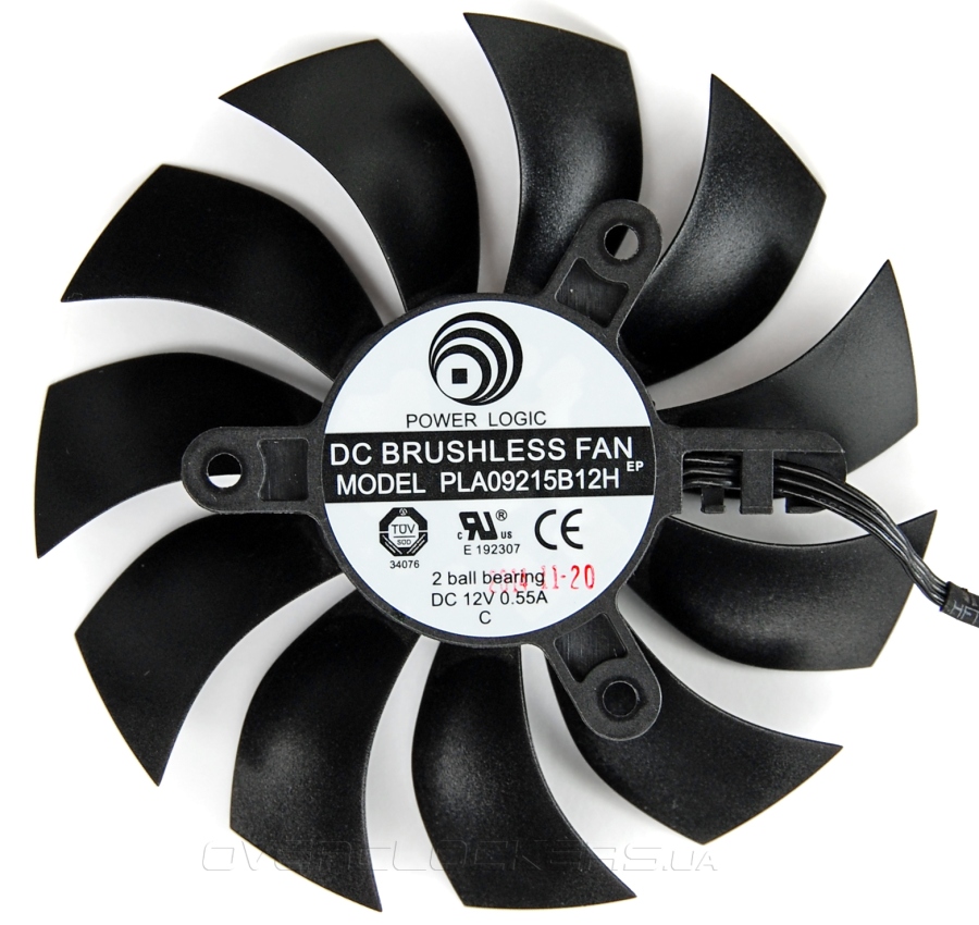

Обдувается конструкция парой вентиляторов Power Logic PLA09215B12H диаметром 92 мм (реальные размеры крыльчатки чуть меньше). Лопасти не имеют привычного выпуклого изгиба с внешней стороны. Нетрадиционный дизайн крыльчатки, соответствующий фирменной технологии Swept Fan Design, должен снизить уровень шума.

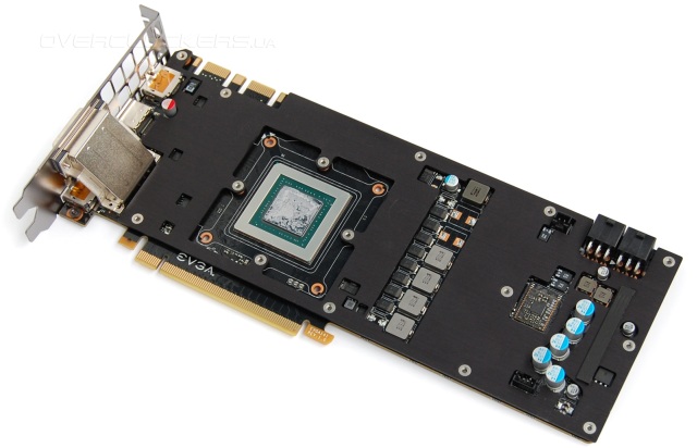

Практически вся лицевая сторона печатной платы накрыта большой металлической пластиной, которая является радиатором для силовых элементов и микросхем памяти. Эта же пластина придает жесткости, предотвращая изгиб текстолита.

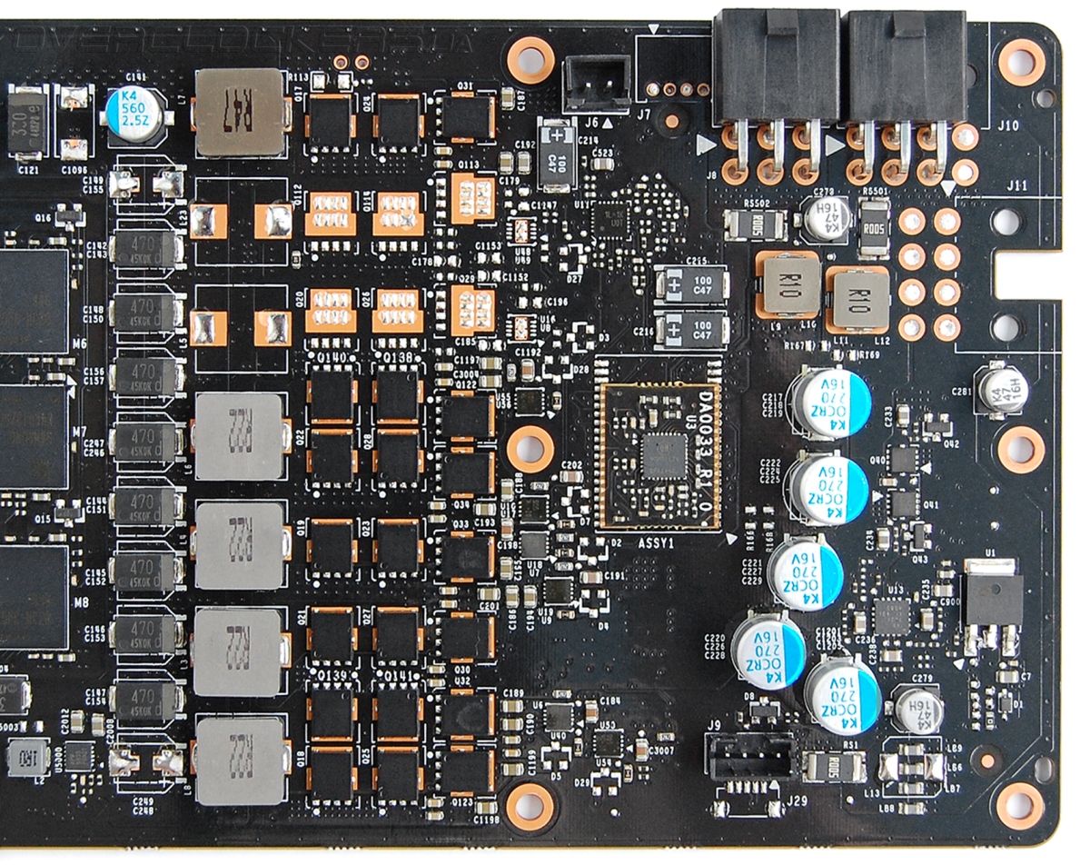

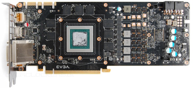

Печатная плата выполнена строго по референсному дизайну без каких-либо изменений. В районе узла питания можно наблюдать пустые места под не распаянные элементы, но точно такой же вид имеет эталонная карта GeForce GTX 980.
Графический процессор запитан от четырех фаз под управлением контроллера ON Semiconductor NCP 81174, который распаян на небольшой дочерней плате. Питание памяти GDDR5 однофазное.
Процессор GM204-400-A1 оперирует всеми вычислительными блоками в размере 2048 потоковых процессоров, 128 TMU и 64 ROP. Полноценно работает с высокой пропускной способностью со всеми 4 ГБ видеобуфера, в отличие от GeForce GTX 970.

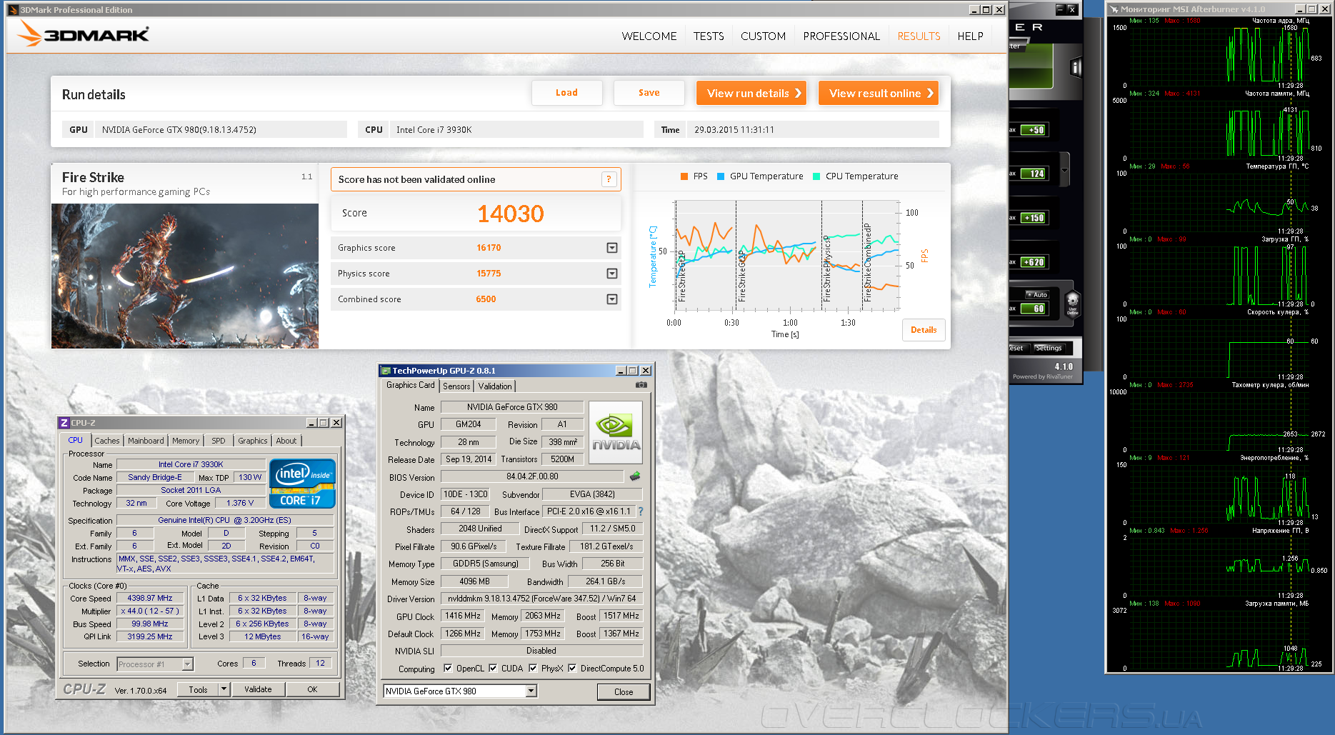

Нужно отметить, что общий потенциал EVGA Superclocked еще выше. После экспериментов с разными частотами и напряжениями был пройден тест 3DMark Fire Strike (стандартный профиль настроек) при пиковой частоте ядра 1580 МГц и эффективной частоте памяти 8262 МГц. К сожалению, столь рекордные частоты удержать в более тяжелых приложениях видеоадаптеру не удавалось.
