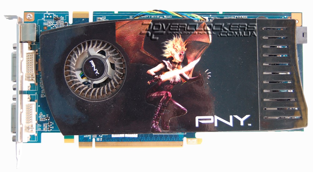

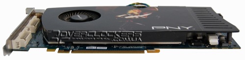

Данная видеокарта обладает однослотовой системой охлаждения, как и рефренс, но немного измененной конструкции.
Видеокарта PNY GeForce 8800GT 512MB DDR3
В отличие от оригинальной турбины у карты PNY вентилятор расположен с другой стороны, да и алюминиевое основание с радиатором меньше, и значительную чатсь конструкции занимает лишь пластиковая крышка.

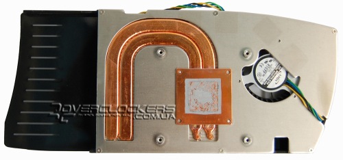

Ядро контактирует с медной вставкой, от которой тепло передается двум изогнутым тепловым трубкам, передающим тепло тонким алюминиевым ребрам. Контакт с чипами памяти осуществляется через упругие термопрокладки. По отпечатку на них видно, что 5 микросхем из 8 контактируют напрямую с тепловыми трубками. А вот охлаждение подсистемы питания выполнено в виде отдельного небольшого радиатора, который продувается направленным потоком воздуха из основного кулера.

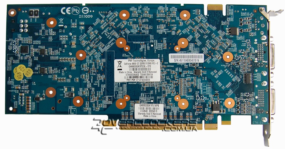

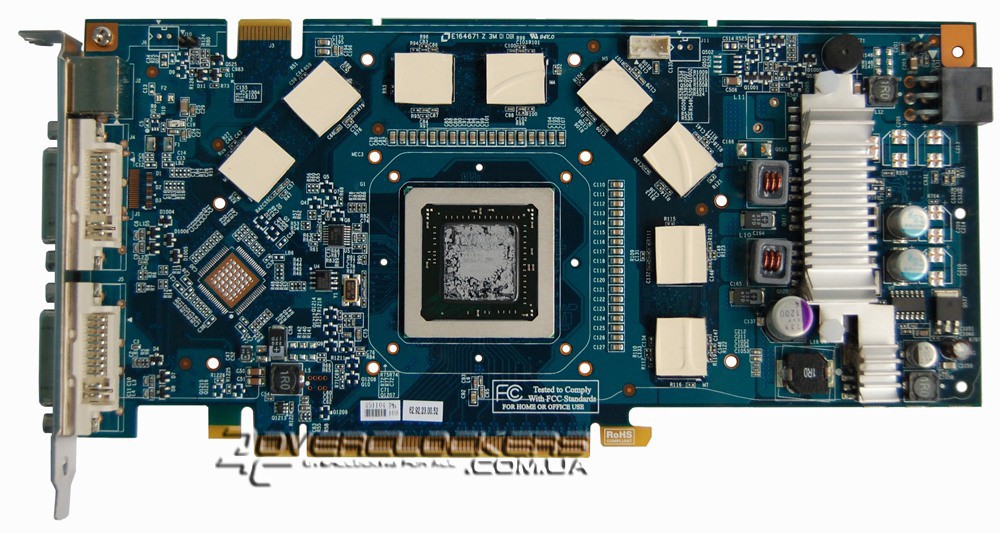

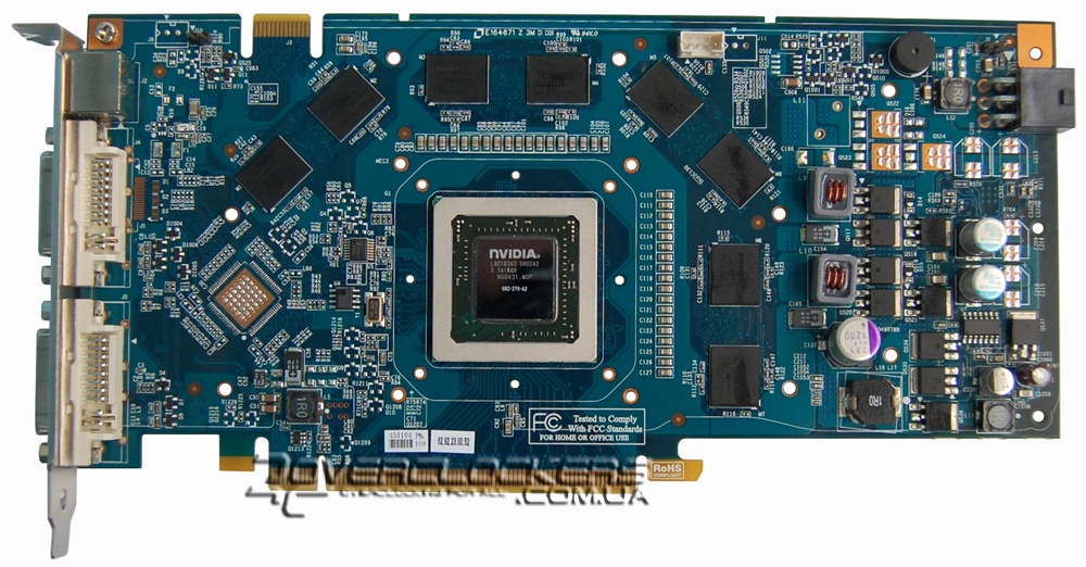

Дизайн платы немного переработан относительно референсной PCB.

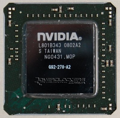

Используется самый обычный графический чип G92-270-A2, выполненный по нормам 65-нм техпроцесса.

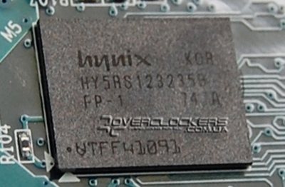

Распаяно 8 микросхем памяти Hynix емкостью по 64МБ и временем выборки 1,0 нс.

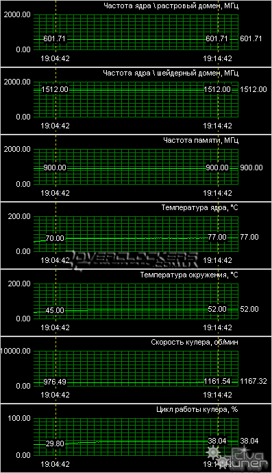

В тесте ATI Tool температура ядра не превысила 77 °C. Это более низкая цифра, чем у карт с референсной СО, но и выше чем у недавно рассмотренной карты MSI NX8800GT-T2D256E-OC. Но зато у данной модели скорость вращения вентилятора при максимальной нагрузке на GPU лишь немного превышают 1000 оборотов в минуту, при этом он работает тише, чем референсные аналоги.

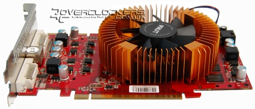

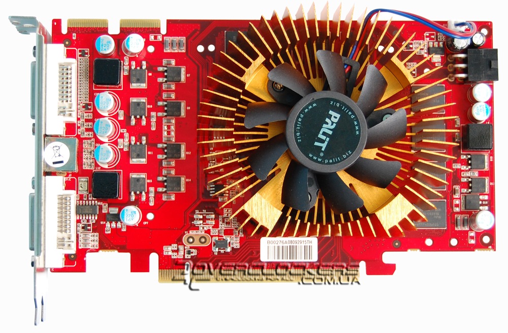

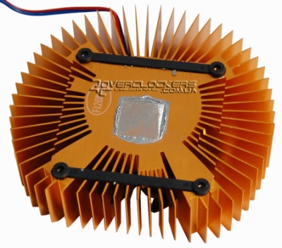

Система охлаждения – это типичный двухслотовый кулер, общая конструкция которого остается неизменной как дешевых у карт Palit, так и у более дорогих.

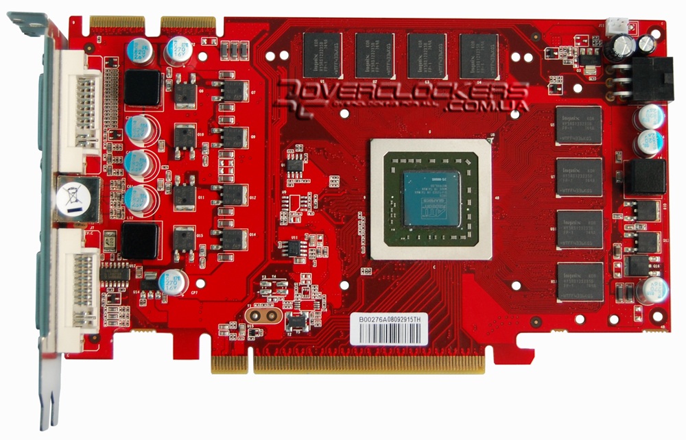

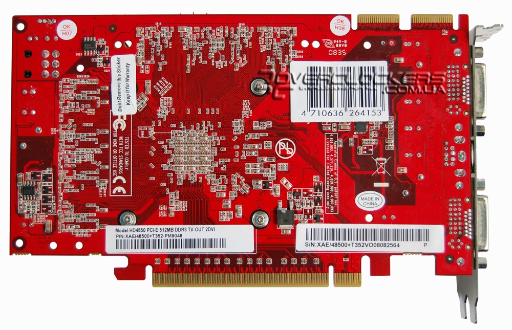

Без системы охлаждения плата имеет следующий вид:
Видеокарта Palit HD4850 512MB DDR3

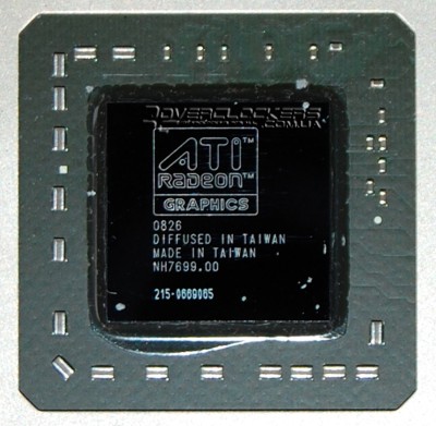

На плате используется полноценный графический чип RV770 с 800 потоковыми процессорами.

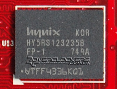

Распаяны микросхемы памяти Hynix со временем доступа 1,0 нс.

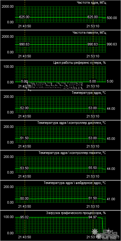

Рабочие частоты соответствуют рекомендованным – ядро работает на 625 МГц, память на 1980 МГц. В простое частота ядра снижается до 500 МГц. Температура под нагрузкой не превысила даже 55 °C, при этом шум вентилятора системы охлаждения находился на умеренном уровне. Обороты регулируются из меню Riva Tuner, но вот процентная доля от максимума этой утилитой идентифицируется неверно.
