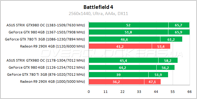

Battlefield 4
У ASUS скромный перевес 3–4% относительно референса в Battlefield 4. Впечатляющее преимущество 23–25% над Radeon R9 290X. В разгоне результаты ASUS и обычной версии GeForce GTX 980 почти не отличаются.

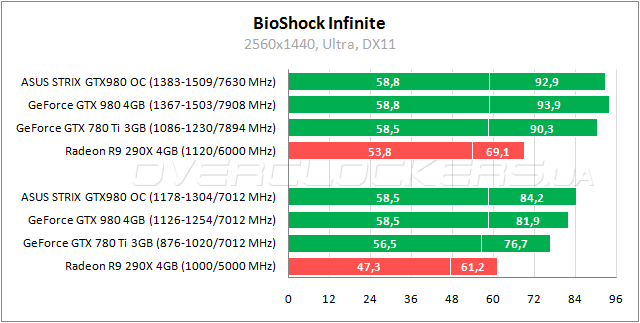

BioShock Infinite
Существенный отрыв от флагмана AMD в BioShock Infinite. Преимущество ASUS над референсом вновь на уровне 3%, при разгоне Strix чуть слабее напарника.

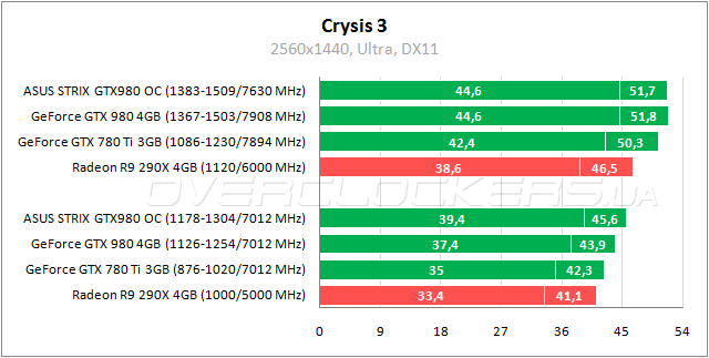

Crysis 3
В Crysis 3 разница с референсом доходит до 5%, преимущество над GeForce GTX 780 Ti на уровне 8–13%, отрыв от Radeon R9 290X составляет 11–18%.

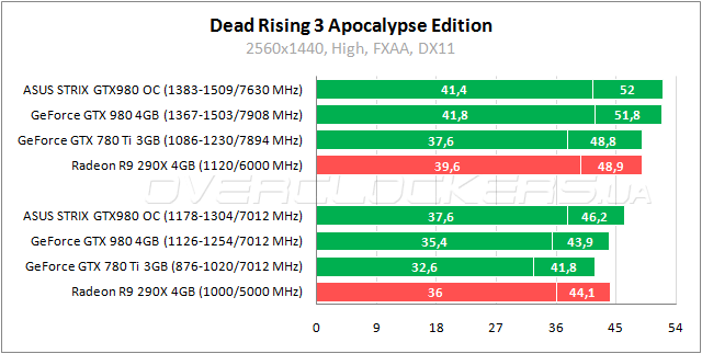

Dead Rising 3 Apocalypse Edition
В номинале GeForce GTX 980 не удается обойти конкурента AMD в Dead Rising 3, но ASUS уже быстрее почти на 5%. Прирост от разгона 10–13%. Результаты в разгоне к ASUS и референса примерно на одном уровне.

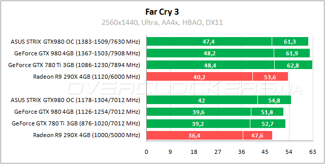

Far Cry 3
Паритет у GeForce GTX 980 и GeForce GTX 780 Ti в Far Cry 3. ASUS быстрее референса на 5–6%, преимущество над Radeon на уровне 15%. Прирост от разгона 12–13%.

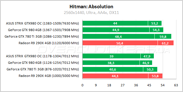

Hitman: Absolution
Radeon R9 290X удерживает лидерство в Hitman. Новые GeForce уступают даже GeForce GTX 780 Ti. Выйти на уровень старичков помогает разгон. При повышении частот между обоими версиями GeForce GTX 980 разница пару процентов в пользу референса.

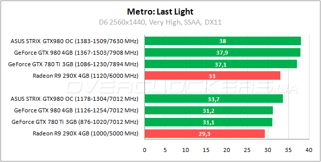

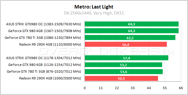

Metro: Last Light
В Metro: Last Light герой обзора выигрывает 8% у референсного товарища и 14% у конкурента AMD.
Примерно такое же соотношение сил при активном сглаживании SSAA. Отрыв от Radeon достигает 15%. Прирост от разгона до 13%.

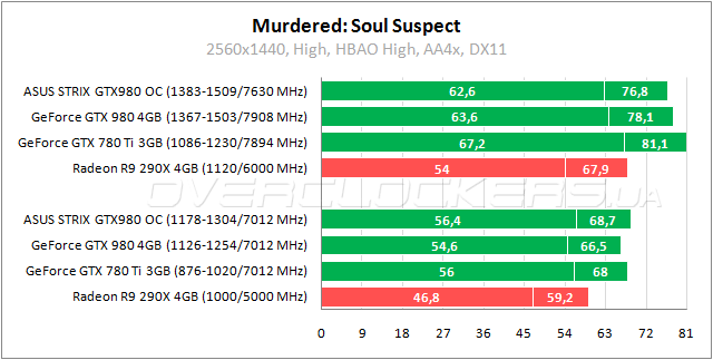

Murdered: Soul Suspect
В Murdered обычный GeForce GTX 980 проигрывает пару процентов GeForce GTX 780 Ti, но ASUS уже быстрее старичка. При разгоне референс удерживает преимущество в пару процентов благодаря большему разгону памяти. Radeon R9 290X в роли аутсайдера.

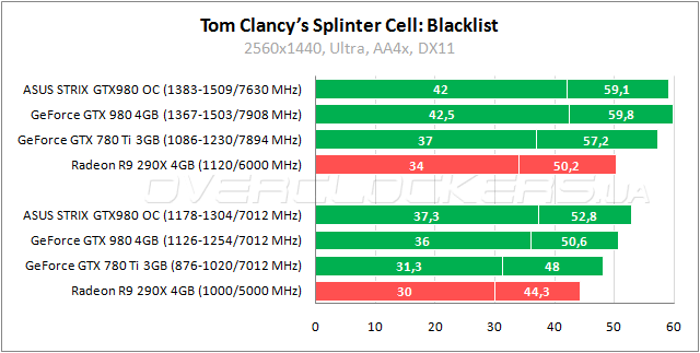

Tom Clancy’s Splinter Cell: Blacklist
Не более 4% преимущества в Splinter Cell. Разница со старым флагманом NVIDIA на уровне 10–19%. Radeon проигрывает 19–24%.

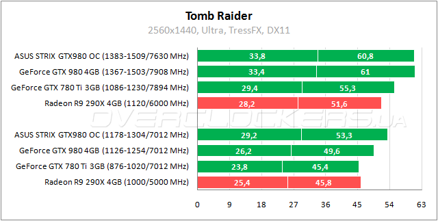

В Tomb Raider разница с референсом 7–11%. Radeon проигрывает 15–16%. Разгон позволяет ускорится до 16%.

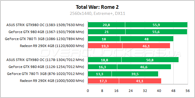

Total War: Rome 2
ASUS сохраняет уверенное лидерство, разница с референсом 9–15%. Преимущество над конкурентом AMD до 24% по средней частоте кадров и 9% по минимальному fps.

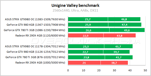

Unigine Valley benchmark
Обычный GeForce GTX 980 чуть обгоняет Radeon R9 290X, уступая GeForce GTX 780 Ti. ASUS идет наравне с предшественником. Прирост от разгона 10–12%. Референс в разгоне быстрее, но его преимущество чрезвычайно низкое.

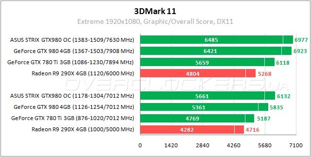

3DMark 11
Менее 6% выигрыша у референса. Отставание старого флагмана NVIDIA почти 19%, а конкурент от AMD проигрывает уже 32%. Strix за счет разгона повышает свои результаты на 15%.
